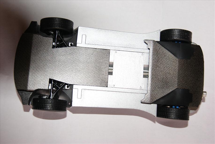

Comecei a construir este fiesta, sera decorado numa versão do Valentino Rossi em Monza 2011 eu usei a " técnica da meia " em algumas partes feitas até agora acho que não saiu mal. Digam alguma coisa, pois ainda vai a tempo de melhorar.

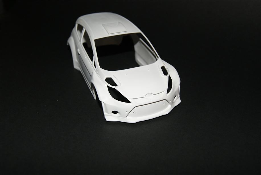

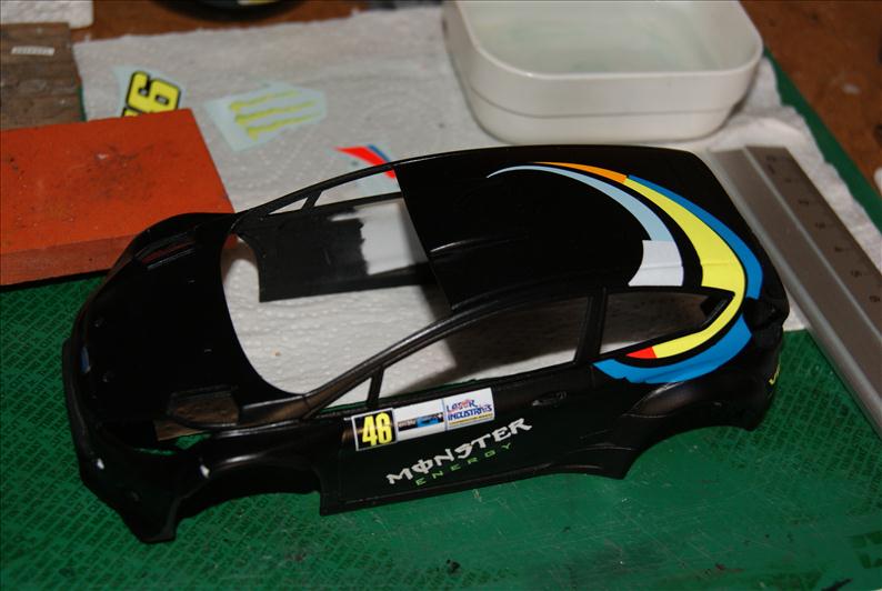

Com primário, branco porque não tinha outra cor

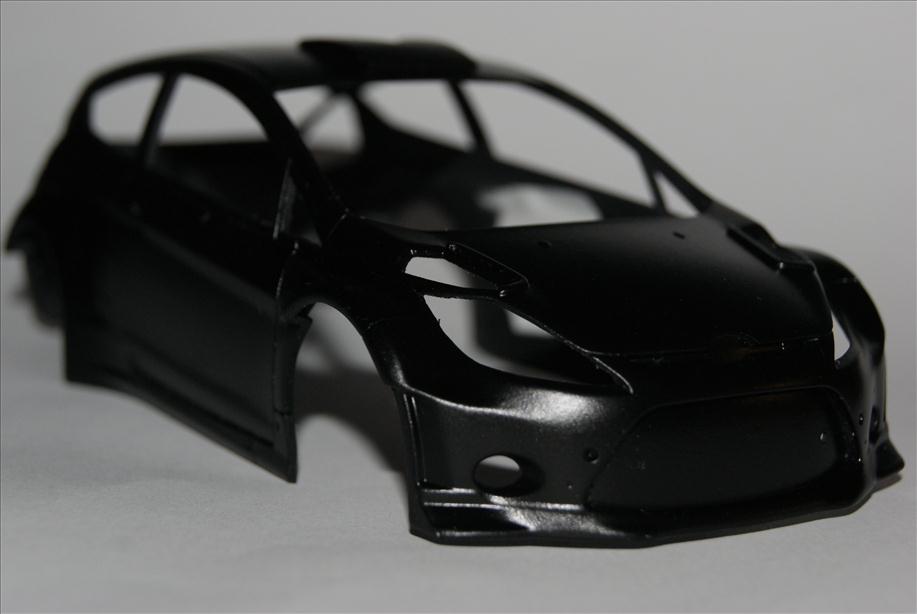

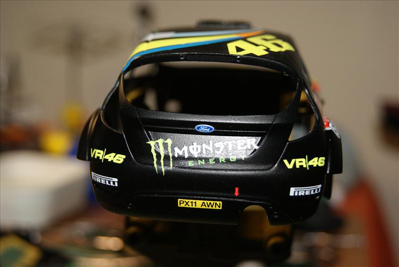

Preto, mais ou menos baço, espero que a camada final de verniz matt dê um pouco mais de baço
a técnica da meia
a técnica da meia

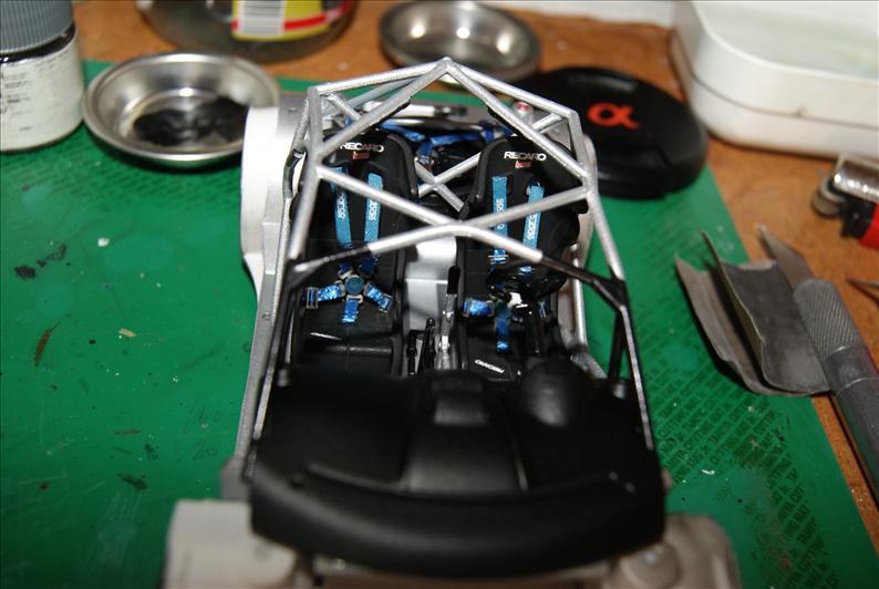

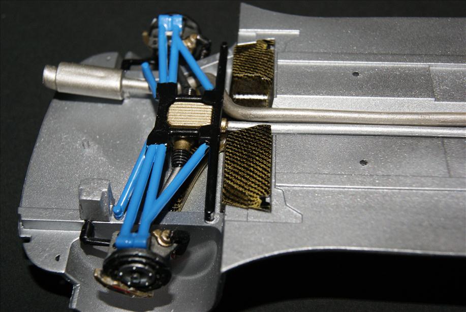

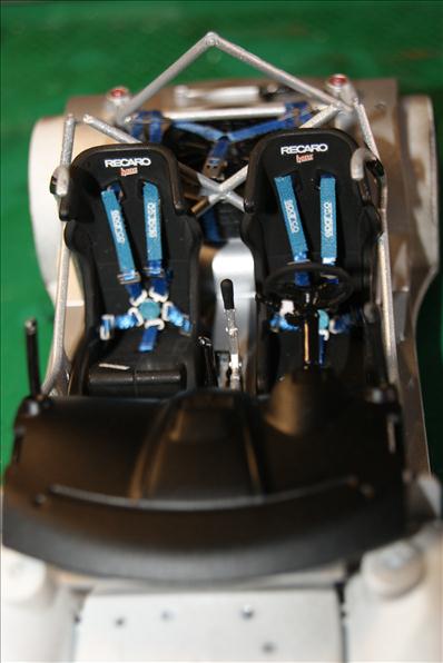

algum avanço no interior
Mais alguns avanços no Fiesta interior

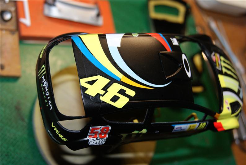

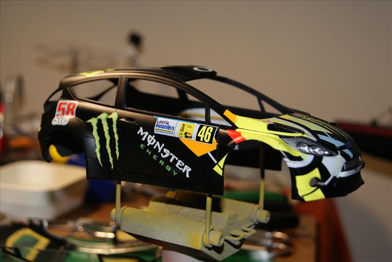

Alguns decalques aplicados

Pelo que as fotos deixam ver, as pinturas com a técnica da meia parecem-me bem. Explica é bem à tua companheira para que é que isso serve, não vá ela encontrar meias alheias ai por casa :D
Já pintaste a carroçaria mas atenção que esse kit não tem as linhas de painel do para-choques traseiro, é pois necessário faze-las.

Mais algumas fotos dos avanços desta miniatura, pois é amigo scirocco tens razão, mas agora sinceramente achei que o melhor era deixar assim.

Está a ficar muito bom fura!
Essa técnica da meia não é fácil, que eu já a tentei 2 vezes sem grandes resultados... mas tu conseguiste muito bem.

Depois de ouvir algumas criticas aos Colorado, descobri estes da " Blue Stuff " na Zmodels, devo disser que são de excelente qualidade, não usei amolecedor uma unica vez, e nos vidros os numeros vem em dobro para não ficarem transparentes. Gostei muito trabalhar com eles. Medidas muito correctas sem problemas 5*

A técnica da meia está muito boa, ainda não consegui atinar com isso. A única coisa que tenho a apontar é a pintura da corroçaria que devia ter levado um polimento, nota-se algum "grão". De resto está impecável. Já agora alguém sabe onde comprar aquela cola em spray que aparece no video.

Caracol_kitado Escreveu:A técnica da meia está muito boa, ainda não consegui atinar com isso. A única coisa que tenho a apontar é a pintura da corroçaria que devia ter levado um polimento, nota-se algum "grão". De resto está impecável. Já agora alguém sabe onde comprar aquela cola em spray que aparece no video.
amigo o problema é que a pintura é matt, e se tentar polir vai ficar com brilho, o objectivo não é esse, por isso se nota o " grão " não dei polimento
Grande abraço
