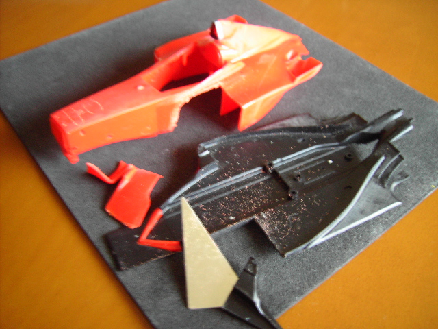

La vamos nos aqui outra vez, mais uma transformação, desta vez um Toyota F1, e a base para isso vai ser um Ferrari F2000, que acredito serve na perfeição para as alterações que pretendo fazer. Abaixo estão as primeiras fotos do corta/corta, mas ainda esta longe, ainda faltam algumas mudanças. Aproveito aqui para pedir a alguem que tenha o esquema de aplicação dos decalques, ajudaria bastante, mesmo que seja na escala 1/24, o kit da Revell por ex., de outra maneira vou ter um quebrar-cabeças pela frente.

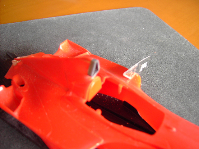

- primeiros cortes
- PICT1862.JPG (177.46 KiB) Visto 13421 vezes
- PICT1863.JPG (194.85 KiB) Visto 13421 vezes

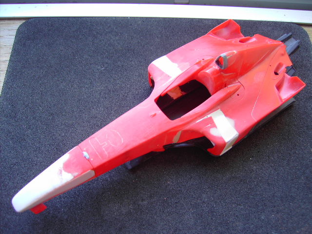

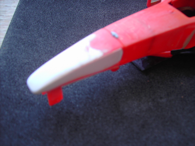

- trabalho no "reshape" do bico
- PICT1866.JPG (151.19 KiB) Visto 13421 vezes

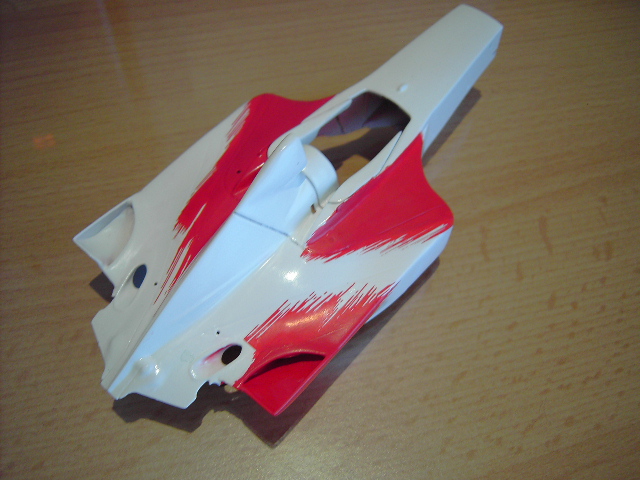

- primeira pre-montagem para verificar os alinhamentos
- PICT1864.JPG (240.25 KiB) Visto 13421 vezes

Olá António,
mais um grande trabalho de cirurgia plástica que tens pela frente e que de certeza, ficará muito bom!
Tira-me uma dúvida sobre as massas de enchimento que usas: tenho na "forja" dois kits, um McLaren MP4/13 e um Ferrari F2001, para transformar num Jaguar R1 e num Arrows A2, respetivamente. Quando faço os enchimentos com a massa que utilizo, tenho que deixar passar muito tempo, para dar continuidade ao trabalho.
Isto porque a massa encolhe significativamente ao longo do tempo. Tenho alguns kits que utilizei massa e nota-se a depressão...mesmo depois de pintado!

Olá Sérgio,
Obrigado pela força.
Quanto a massa plastica depende do trabalho, mas ultimamente tenho usado a massa automotiva de poliester, ela resulta muito bem em areas grandes, seca muito rapido e não abate nada, e tambem muito facil de lixar, para coisas mais pequenas e alisamento da superficie uso a da tamyia mesmo.
Quanto as transformações, força ai nisso, mas acho que fazer um A2 de um F2001 vai ser dificil, acho que falta ai mais um 2 (A22 talvez)
E os planos, voce esta falando disso http://stampapapercraft.blogspot.pt/sea ... l/formula1" onclick="window.open(this.href);return false; ? são todos 1/24
Antonio

António,
a velhice não perdoa!...
Realmente faltava um número, não é o 2, mas sim o 3! É o Arrows A23, de 2002.
Também usei massa automotiva, mas abateu na mesma e tenho de esperar uns bons meses para que esta rebaixe e depois voltar a encher. São transformações para se ir fazendo...
Quanto aos planos, há uns anos atrás saquei para um modelo de um site, mas não me parece que tenha sido este...
Boa continuação!
Sérgio

Olá Sérgio,
Deixa pra lá meu amigo, estava só mexendo com voce, essa Arrows tambem esta na fila para ser feita.
Quanto a massa, comigo não tem acontecido, eu uso a da Motip, acho que se voce utilizar um pouco mais do catalizador ela endureçe mais rapido e assim acho que ajuda a não abater.
Antonio
Antonio

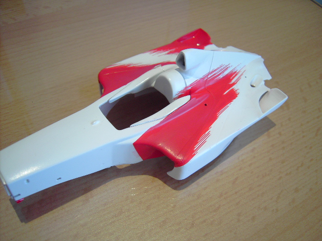

Olá pessoal,
Apos alguns problemas com a pintura, eis que ele esta de volta, mais uma tentativa, mas desta vez é pra valer, num tem volta, se ficar bom, ficou,
se não vai ficar assim...ou volta pra caixa
Algumas fotos do progresso.
Abraços a todos e até breve

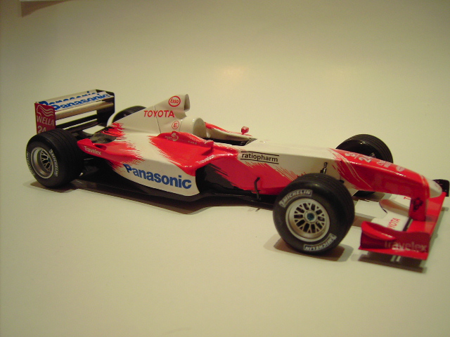

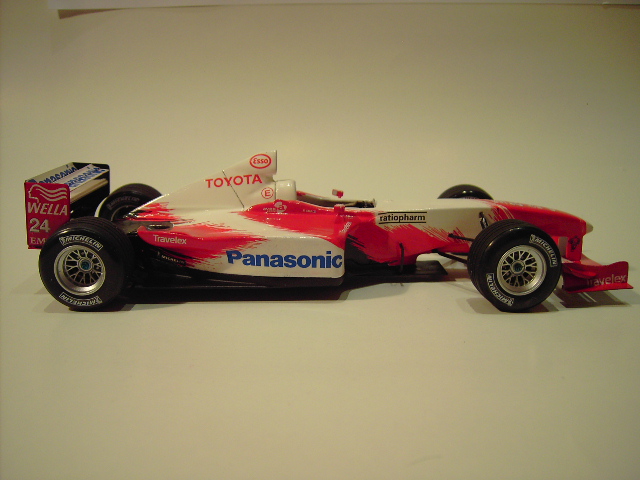

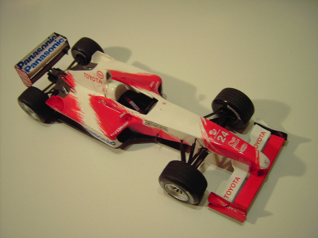

Re: Toyota TF102 - 1/20
Olá Pessoal,
Finalmente algum progresso de jeito, só mais umas coisinhas e esta pronto, mas já mereçe ser mostrado, espero que gostem.
Antonio
