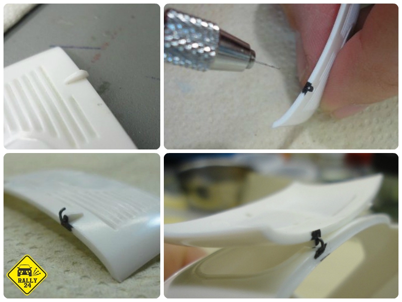

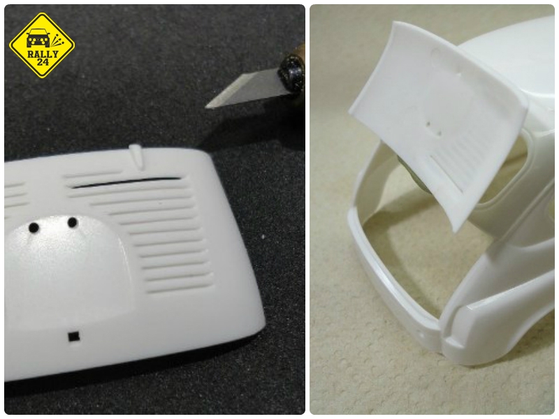

Fiz duas alterações no capot, a primeira foi relativamente á sua posição, as instruções da Gunze sugerem colocar/colar o capot na posição fechada ou para ser ver os detalhes do motor, colocar o capot ao lado do modelo quando este está em exposição.
Nem pensar!
Vou fazer um par de dobradiças e colocar o capot na posição de aberto.

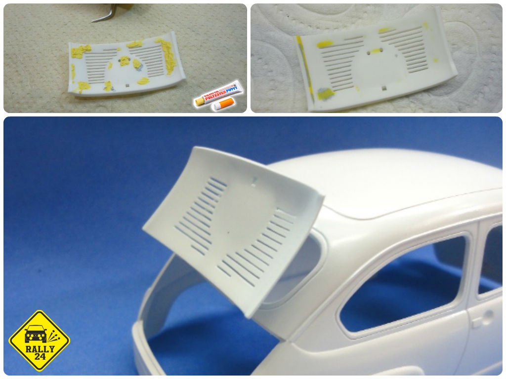

A segunda alteração vem na sequência do capot ficar aberto. Na posição de aberto o que vai ficar visível será o interior do capot, o problema é que na superfície interior não estão reproduzidas as ranhuras de refrigeração do motor e isso retira realismo ao modelo.
Solução? Abrir as ranhuras uma a uma…
Mãos á obra.
Os primeiros testes, uma ranhura aberta e o capot na posição de aberto.
Começando pelas dobradiças.
Depois de fazer dois “U” em metal marquei o local e fiz 4 furos onde encaixam nas extremidades das dobradiças.
Teste de encaixe…
Segunda alteração.
Após o teste que fiz na primeira ranhura fico bem claro que abrir as ranhuras como o x-acto não seria a melhor solução. Por mais certinho que fosse o corte o acabamento final nunca teria um aspecto muito agradável.
A solução foi lixar o capot pela parte de dentro, foi um trabalho entediante,
foram horas e horas a lixar mas o resultado foi satisfatório.
Depois de abertas as ranhuras foi necessário fazer alguns acertos na superfície interior do capot, excessos na utilização da lixa…
Nem pensar!
Mãos á obra.
Teste de encaixe…
Segunda alteração.

Não estás a ver mal, o capot vai ficar aberto. Concordo que um capot funcional valorizava mais o modelo, acredita que pensei em mil e uma soluções para fazer isso, o meu grande problema foi sempre fazer isso e respeitar a forma original das dobradiças.
Vê como são as dobradiças originais.
No Fiat 500D do video da Plamo foi mais fácil fazer a dobradiças porque são dobradiças simples.
O capot na posição de aberto também não fica mal, facilita a visualização do motor e não é necessário andar sempre a abrir e a fechar o capot.... Boa desculpa para a minha aselhice

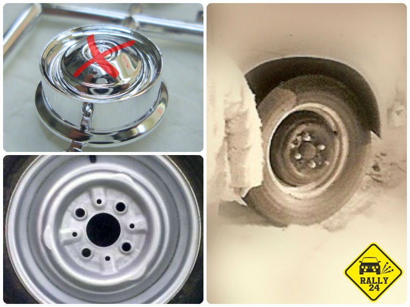

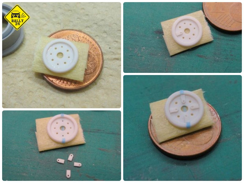

Se há coisa que me apaixona no modelismo é o desafio constante que a construção de um modelo me proporciona. Ora, o post de hoje é sobre um desses desafios.
Por motivos puramente estéticos (modas dos finais dos anos 60…) o meu pai decidiu dar um ar mais ”racing” ao “600”. Retirou os tampões cromados das jantes e pintou interior de preto, nada de especial.
O pior foi verificar que as jantes disponibilizadas no kit da Gunze tinha os tampões cromados acoplados às jantes...
Decisão “óbvia”… reproduzir umas jantes de raiz.

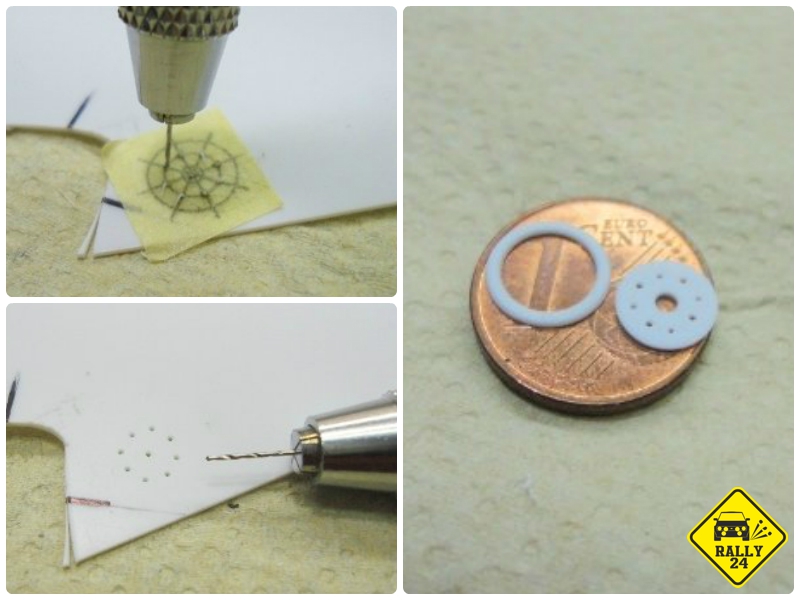

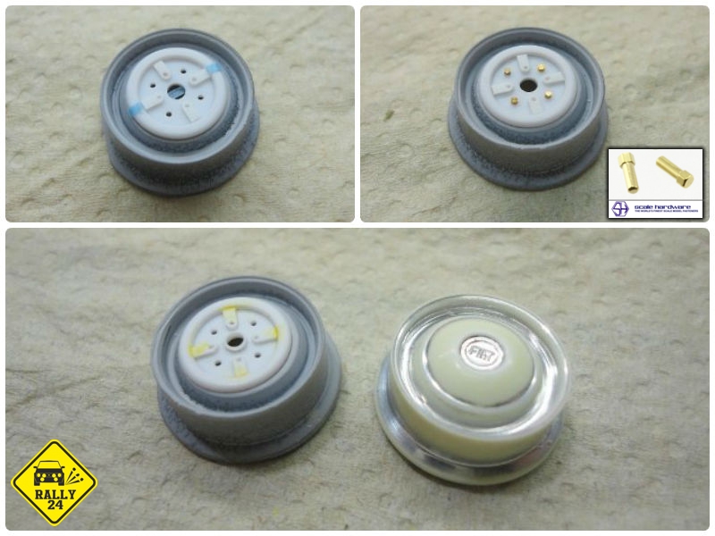

O primeiro passo foi fazer uma cópia da jante original, esta vai servir de base á “nova jante”.
Na cópia comecei por eliminar o tampão. De seguida torneei com a Dremel o arco que delimita o centro da jante.
Com ajuda de uma impressão feita num programa de desenho, furei e criei os orifícios existentes no centro de jante. Para obter o diâmetro correcto voltei a utilizar a Dremel para a tornear.
Coladas as duas peças, passei á reprodução do relevo interior da jante.

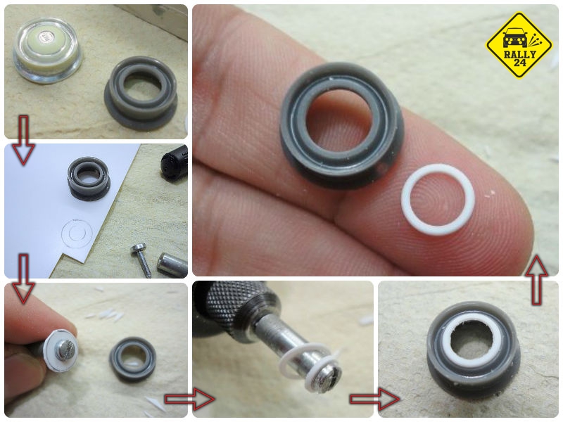

Fotos abaixo:
O primeiro “Dry fit”: Aro da jante + centro da jante.
Aproveitei também para ver com iria ficar o aspecto da jante com os parafusos.
A “nova jante” termina.
Com a nova jante terminada fiz um novo molde.
Já ouviram dizer que “…a pressa é inimiga da perfeição.”, certo?
Foi o que me aconteceu na primeira cópia da “nova jante”, nota se na foto.
Contudo fiquei satisfeito com o resultado final, as próximas cópias serão sem bolhas.

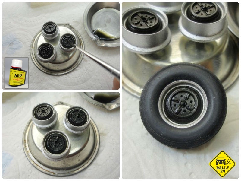

4 Cópias mais tarde, foi tempo de pintura, primeiro o centro a preto e depois o aro a metalizado.
Para eliminar o aspecto limpinho da pintura, fiz um ligeiro weathering.
Última operação, colar o eixo na jante.

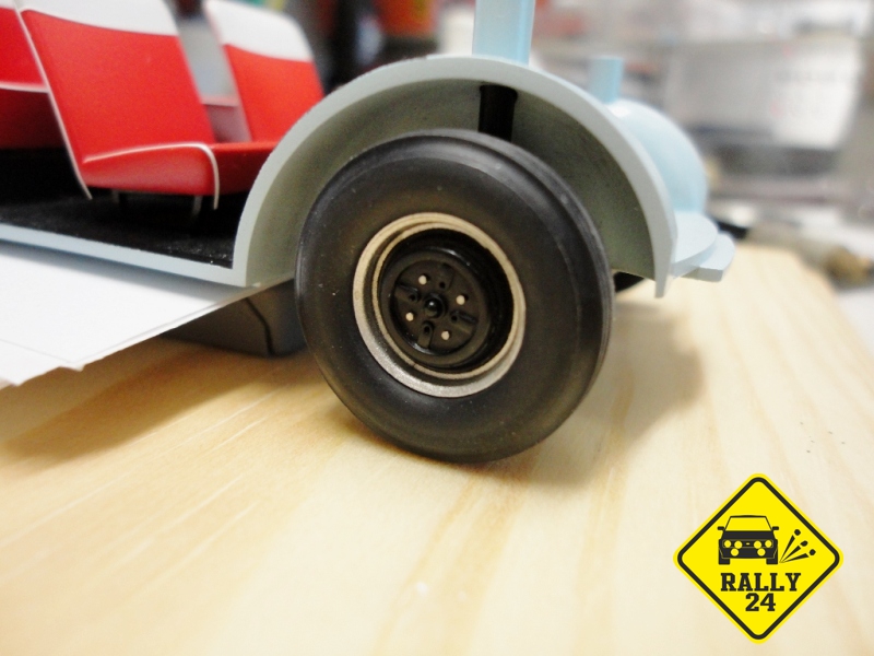

E aqui está o resultado final.
Espero que tenham gostado e desculpem lá a seca que vos dou…
Fotos abaixo:
