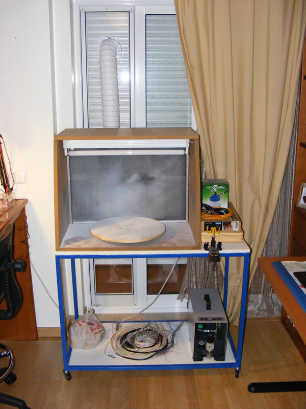

Re: Cabine de Pintura!!!
Ola a todos.
Após estes anos todos deixo aqui uma foto da cabine de pintura praticamente completa, faltando somente a tampa de acrílico para fechar a cabine.
Cumprimentos.
