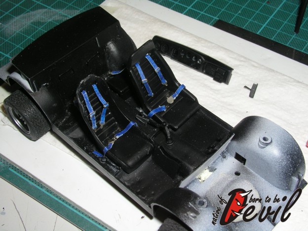

Bem isto não está no ritmo que eu pretendia, pois às vezes a vida não nos permitem dedicarmos o tempo que queriamos ou previamos ao modelismo!!!

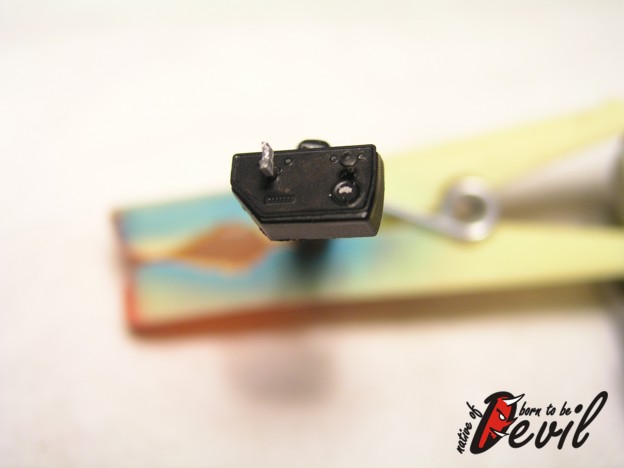

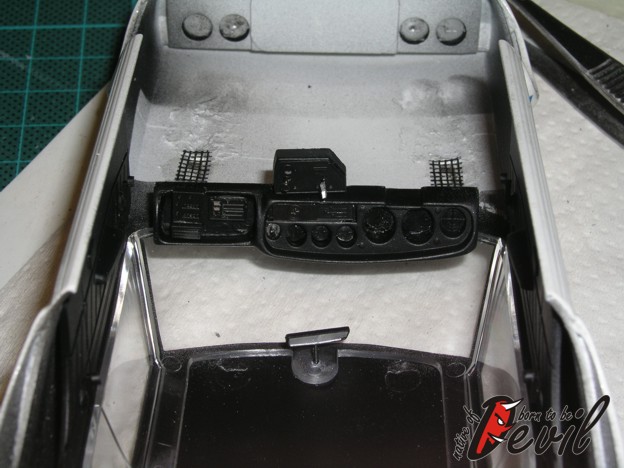

Ficam aqui as fotos de parte do tablier e o tecido dos cintos já cortado...
P.S. Oh Morbius olha que eu já li a da dedicação!!!!!!!
- P5300040.JPG (40.93 KiB) Visto 6357 vezes
- P5300041.JPG (64.77 KiB) Visto 6357 vezes

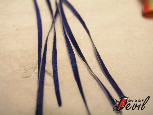

Devil, que tecido é que usaste para fazer os cintos?
Pedro usei uma fita da Tesa que não te consigo dizer o nome, já anda há uns anos cá por casa. É uma fita tipo lona a que retiro a cola com acetona, estou a utiliza-la porque a textura é muito real a esta escala!
Fica uma foto
Fica uma foto

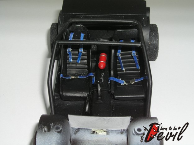

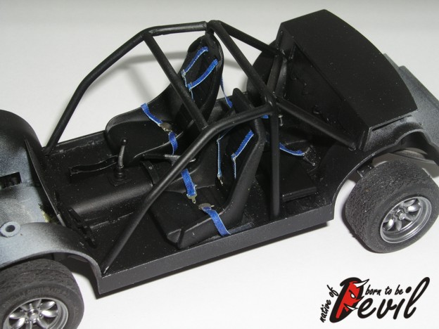

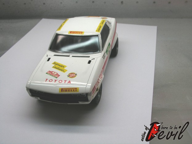

Bem hoje já não contando voltei a montar!
Mas vou ter que desmontar... parte!
Acabei os cintos e o extintor Tablier no sítio E fechar a coisa... só que estes artistas esqueceram-se que isto não era um dragster!!!! E vou ter que arranjar uma solução para as rodas de trás!!!
Vamos ver o que isto vai dar...
Agora vou para as montagens!!!

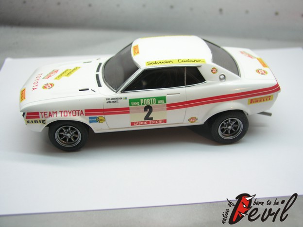

O Toyota tá muito fixw, mas a traseira, parace que está em cima de um escadote.
