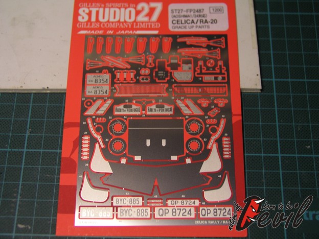

O kit é da Aoshima e á é a versão do Raly de Portugal '76, mas também vou utilizar umas PE's da ST27 para este modelo!

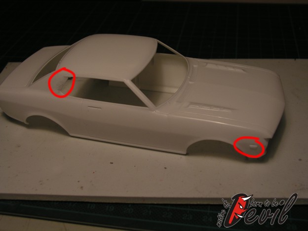

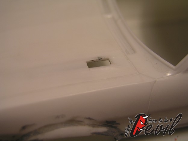

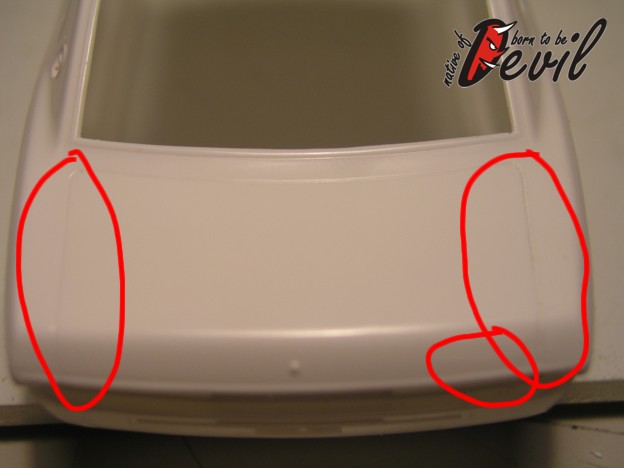

Agora o que adiantei hoje. Como tenho os PE tive que "naifar" uns relevos que tinha a carroçaria que irão ser substituidos pelos ditos, como os "respiros atrás dos vidros traseiros, o emblema traseiro e dois "celica GT" que tinha nos paineis traseiros.

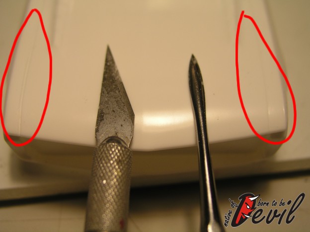

Tamém aproveitei para experimentar um técnica nova (se lhe posso chamar técnica e é nova para mim) que foi "afundar" as linhas dos paineis, que agora pouco se nota, mas espero que quando estiver finalizado se note bem a diferença!
Ia-me esquecendo, tambem retirei os piscas dos garda-lamas frotais, pois pelas referências que tenho não existiam!
Fotos...
Os respiros que falei e os piscas...
As ferramentas que usei e o resultado pouco visivel, a quem olha à direita, "aprofundada" a da esquerda sem mexer...
A mesma coisa na traseira só que de lados inversos e o "desaparecimento" do emblema...
Já sem pisca.
É lógico que vou "aprofundar" as linhas de todos os painéis! 8)
Por hoje é isto... sugestões eoutras más línguas são bem vindas! :D

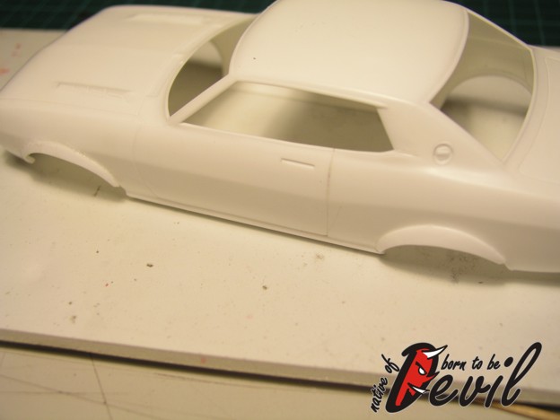

Descobri que estas estradas de ar não existiam no modelo que correo no RP, se olharem para afoto da caixa no primeiro post notam isso!
Por isso primeiro cortei as entradas "ajaponesadas", o pequeno desnivel existe no original e fiz o buraco das novas entradas.
Para isto apliquei logo "putty" na parte interior para no caso de o desbate perfurasse já ficar mais ou menos direito, por acaso não teria sido necessário, mas foi uma precaução, com os bisturi cortei o maior e com lixa 800 acertei.
Vou deixar os últimos retoques, como uns risquinhos que preciso eleminar, para mais adiante!

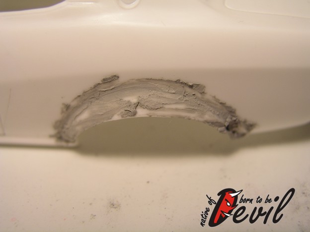

Colei os alargamentos dos guarda-lamas...
... e betumei as juntas e não só, pois não me estavam a parecer com as originais.
Por isso vai ficar a curar até amanhã e depois lixa em cima!
