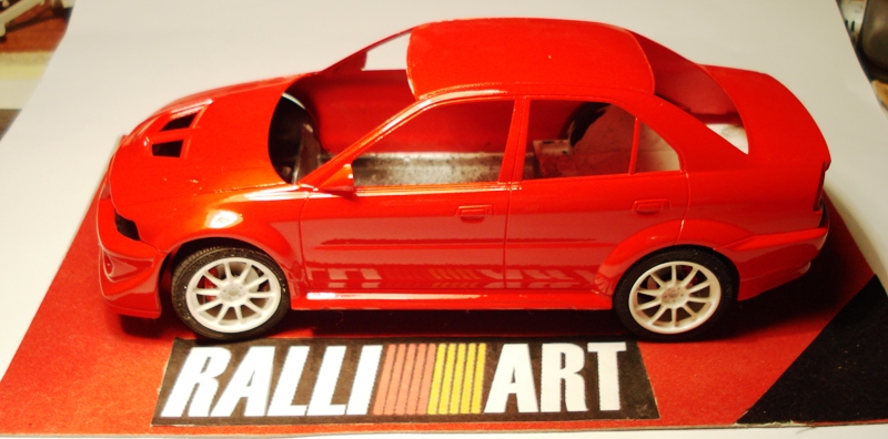

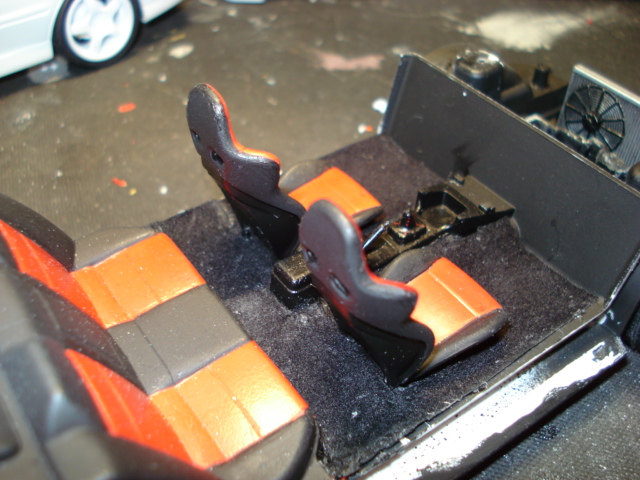

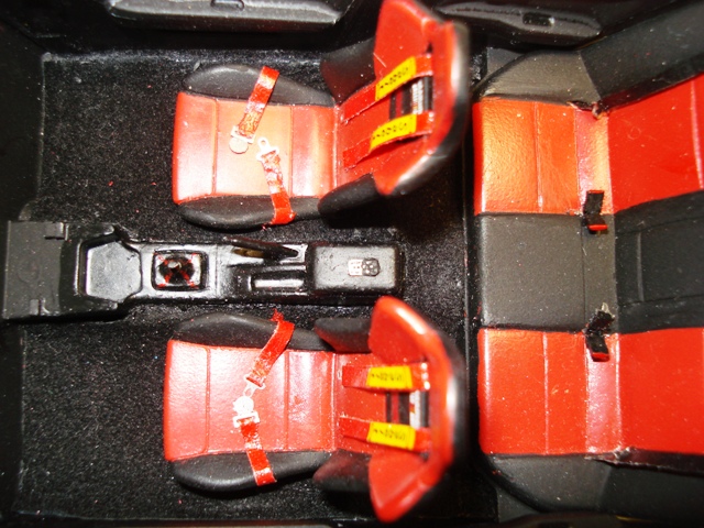

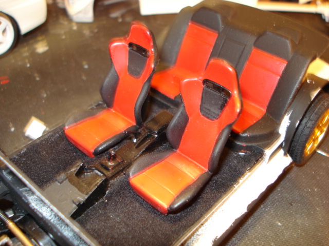

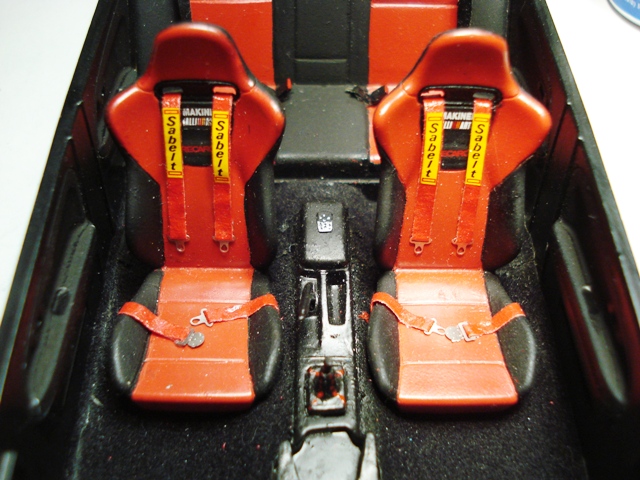

Boas já pintei os bancos e estufei interior do carro deixo aqui fotos:
Pjesus:esse tal batume de dois componentes da tamiya é o dessa foto ai?
Cumps
Daniel
Porreiro... onde arranjaste essa 'alcatifa'?
O BBCivic o ano passado indicou-me uma fita autocolante do gênero dessa que existe a venda nos Akis e Leroys e companhias lda.
Será isso?
Ficou muito bom, continua...

Dias eu não sei de onde é que veio esta "alcatifa" o meu pai é que tinha ali numa gaveta e eu utilizei mas parece-me ser de papelarias ou coisas assim não tem é autocolante.

Nas lojas da papelaria Fernandes têm lá rolos dessa alcatifa preta autocolante, já não me lembro quantos metros têm, mas sei que ficam com alcatifa pra vida :o , quanto ao preço tambem não me lembro mas acho que era a volta de 6.00€ o rolo, têm tb lá um rolo de folha aluminio muito porreira essa sei que custa 3.00€ e tb dura pra vida toda.

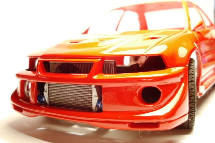

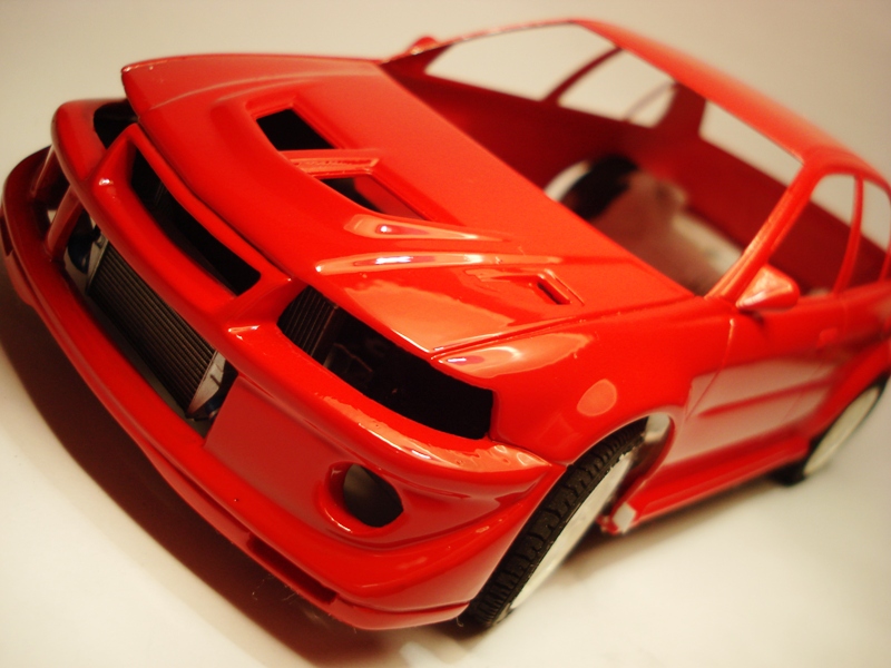

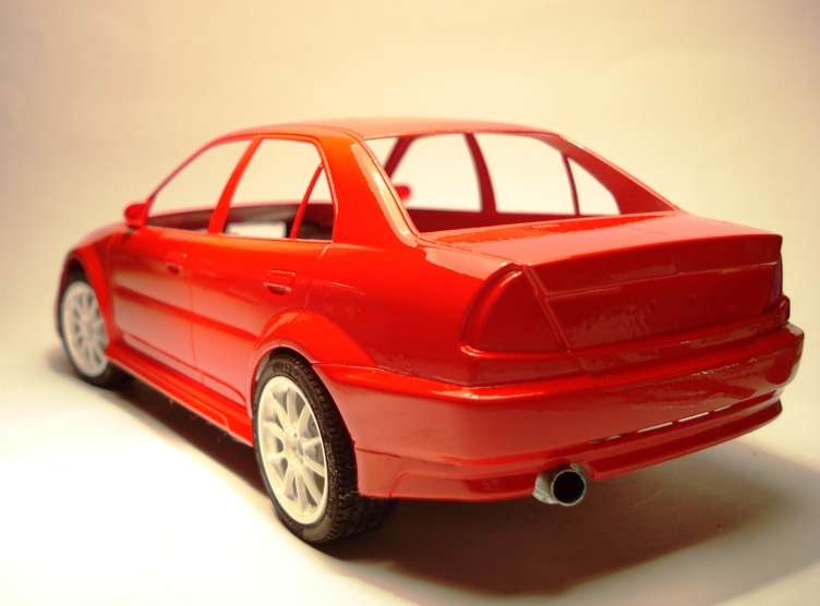

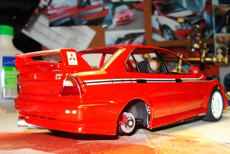

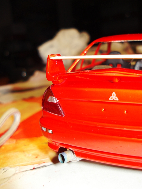

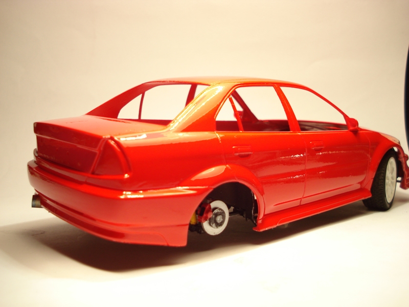

Boas pois é isto agora com um aérografo em condições é só modelos pintados. O vermelho que utilizei foi o Ferrari Red 34 da Revell pois ser o vermelho que gosto mais e que é muito parecido ao do EVO de origem nas fotos a pintura parece laranja próprio do Ferrari Red!
É a primeira demão de Vermelho mas não sei se leva mais alguma.
O interior tambem já adientei.
As fotos:
Cumps
Daniel

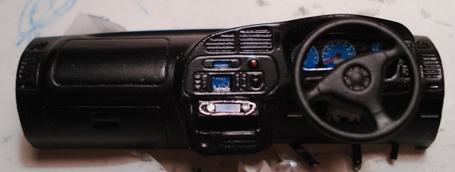

Comando do rádio.
Comando do rádio.
Autorádio Sony CDX-M7850 Um pouco torto!!

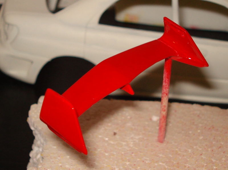

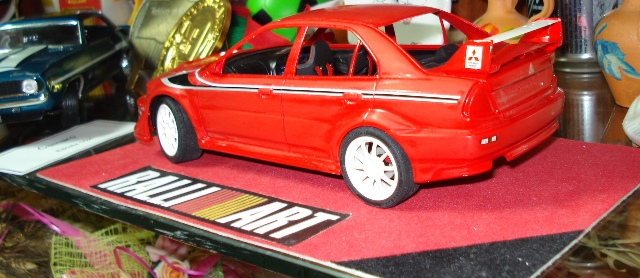

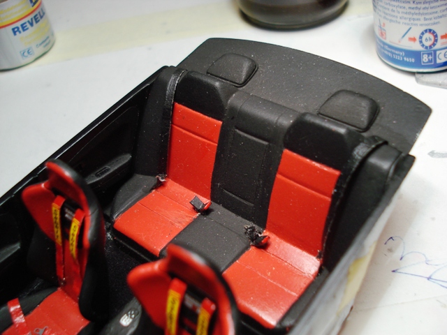

Mais uma agora com a sua base:
Bem quanto á pintura só digo isto: é isso, n mexas mais! :lol:
Quanto ao resto, sim senhor, está aí um modelo espectacular recheado de pormenores mt engraçados! Já agora, como é que fizeste as trancas dos cintos atrás? estão mt fxs.
Parabéns pelo excelente modelo, força aí pa acabar o resto! :wink:
Daniel_evoVIII
Mensagens: 207
Mensagem por Daniel_evoVIII »
Boas Kandrix em primeiro muito obrigado pelo Coment e quando ás trancas dos cintos foi muito simples apenas cortar o plástico á medida colar um pouco de neste caso fita da tesa que foi o que utilizei para fazer os cintos e colas da tranca ao entre dos bancos até é melhor fazer um rasgo pequeno depois pintei o preto e de seguida o vermelho deixei um pouco mais espesso para dar o efeito de ser mais alto.
Espero ter ajudado mas alguma duvida é só perguntar não se acanhem!! :wink:

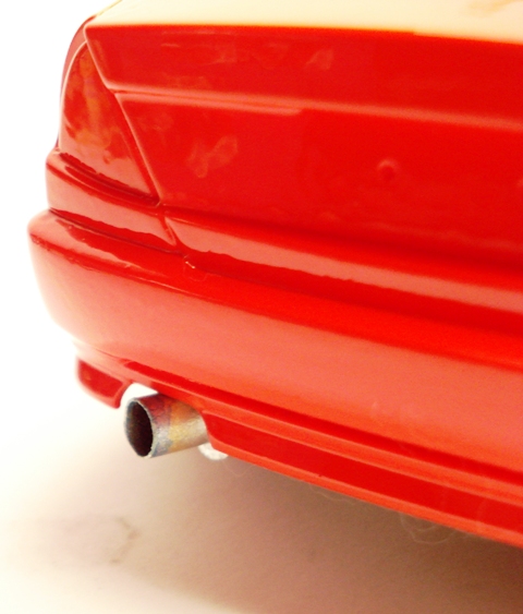

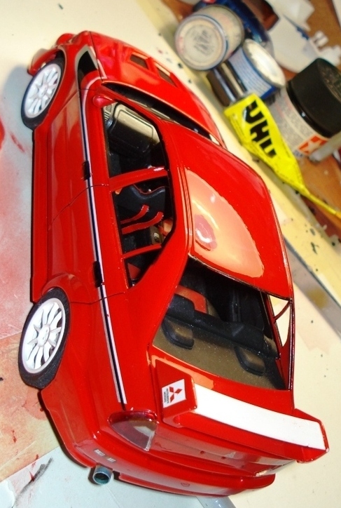

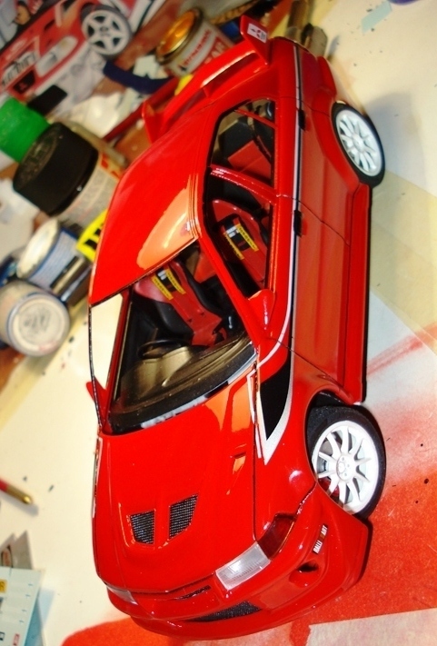

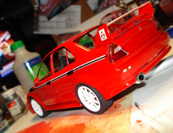

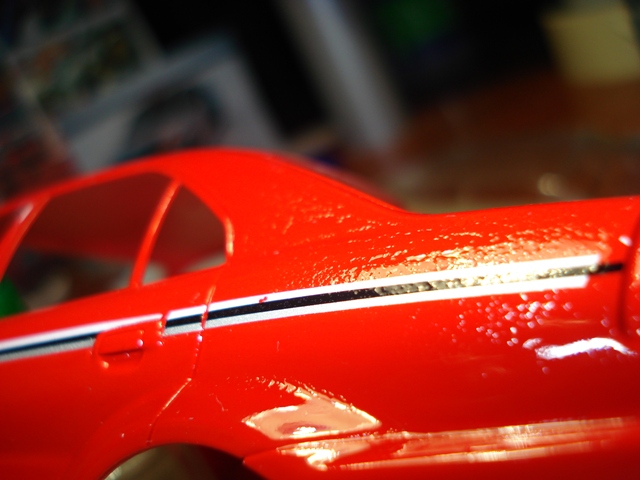

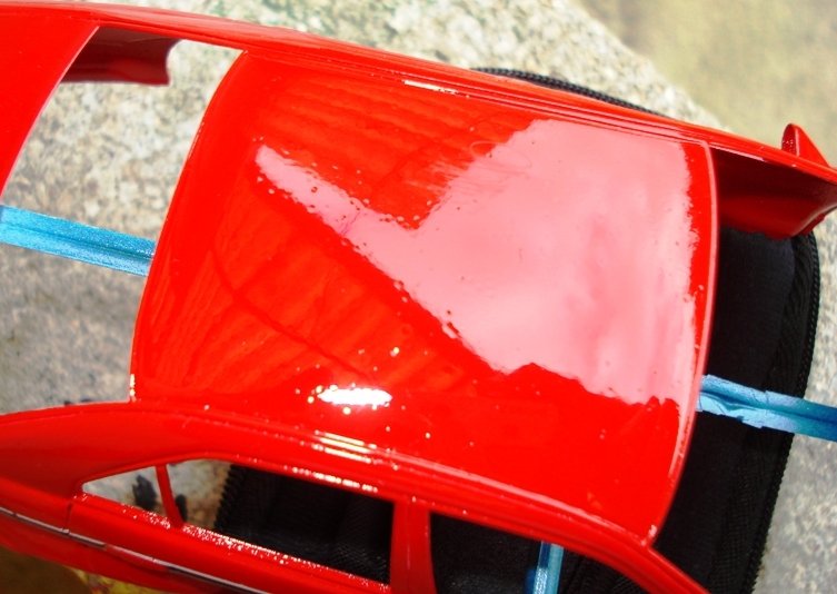

Boas estes ultimos dias têm sido muito azarados a nivel de modelismo e isso resume-se a: verniz bi-componente!! No sábado fui dar mais o meu pai verniz ele é que sabe misturar o verniz e aconteceu que o carro no capot, tejadilho e mala traseira estava cheio de gordura ou seja ficou cheio de especie de bolhinhas mas nada que não se resolve-se com lixa e outra demão, isto é se o meu pai não tivesse com a mania das pressas e no Domingo de manhã ainda não tinha curado muito bem e comigo a dormir ele decidiu ir lixa-lo e dar a 2º demão ou seja a 2º camada comeu a 1º!! O carro ficou todo enrogado... Mas prontos já o perdoei foi um abre-olhos pelas pressas. Já foi todo lixado e para a semana em principio dou-lhe verniz.
Há e por sorte talvez não atcou os decalques.
Cumps
Daniel

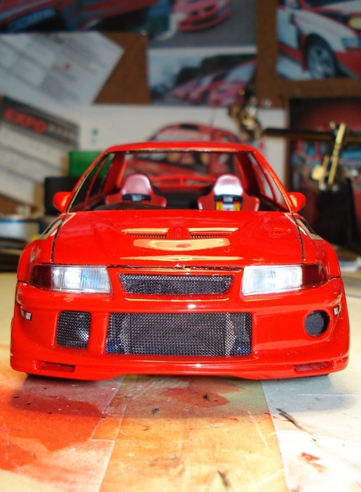

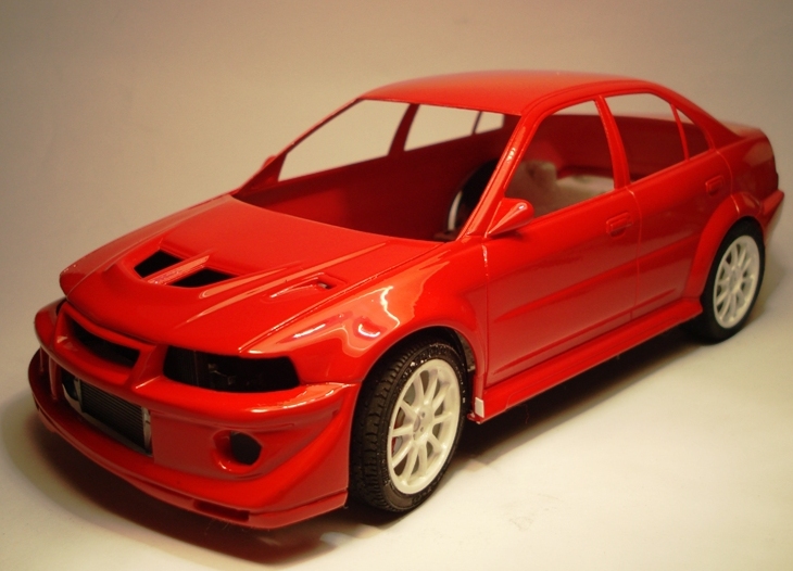

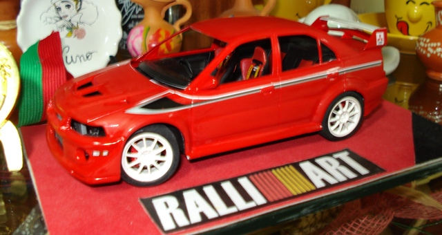

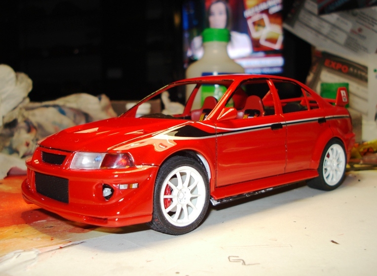

Boas está quase acabado!! No Domingo de manhã levou verniz bi-componente e foi aplicado por um pulvurizador de uma loja que em nada tem a ver com modelismo e digo-vos é o melhor para o efeito.
As fotos:
Cumps
Daniel
Muitos parabéns
:D Olá Daniel,
Bem a tua evolução tem sido fantástica, e continuas a trabalhar em grande muitos parabéns. Em relação ao verniz acho que deste boa conta do recado. A ver se vemos esta beleza no ModelTróia deste ano?
