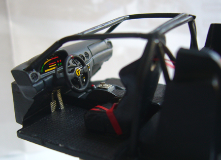

A parte posterior dos bancos é do género "rallye"??? Num Ferrari???
Bem, de qualquer modo, a tentativa fica gira, mas a 1/43 não é nada realista :D :D :D
Agora o resto está com muito bom aspecto (motor, interiores). É essencial não quereres acabar "de repente"!

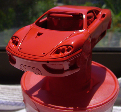

Espera por um dia de sol intenso para pintares a carroçaria. Deixa-lhe ficar só o primário e não utilizes spray da Tamiya, pois a 1/43 e em resina o aspecto final não é compensador.

Bom trabalho Adolfo, vais "lançado!" mas convém teres calma quando chegares à parte dos acabamentos como a pintura e as foto-incisões, se é verdade que os BBR são modelos espectaculares também o será que uma pequena falha de acabamento pode torna-se muito visível e comprometer todo o aspecto final, no que diz respeito ao Kevlar dos bancos :doubt: , também acho que deverias optar por pintá-los de uma côr uniforme e que se assemelhe ao aspecto do material original, por vezes nem na escala 1/24 utilizo os decalques a imitar os vários materiais, simplesmente porque é uma ilusão! não funciona! o aspecto final fica longe do que seria o ideal, e na escala 1/43 então nem se fala, apesar de haver bons decalques para esta escala penso que nem sempre resulta bem! enfim a opção será, é claro, tua!
De resto vou continuar a seguir a evolução do "maquinão"!
Abraços! :D

O banco foi uma tentativa... pois tenho o decalque para colocar com a diferença que é a imitar carbono, mas acho que vou colocar o decalque pois tamém não gostei muito do resultado final.
Quanto á tinta vou experimentar spray da Humbrol em que a lata é maior em 50 ml e mais barata em 1,5 euros do que a Tamiya e sim vou esperar por um belo dia de sol :)

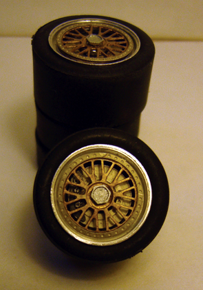

Demerei a noite toda para montar 4 pneus !!! e não ficaram como eu gostava... mas isso já é falta de "unhas" aqui do moço :)

Falta de unhas não é, meu amigo.
É falta de hábito, ainda. Quem está habituado às escalas maiores considera tudo isto microscópico. E logo um BBR, que requer uma paciência de santo...
Uma coisa é óbvia: para quem pensasse que por serem mais pequenos, os modelos levam menos tempo, enganou-se redondamente. :D

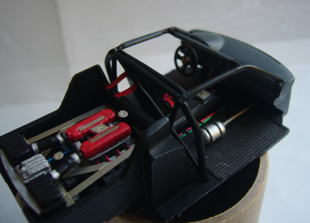

Adolfo Escreveu:Ora aqui vai mais alguns desenvolvimentos e desgraças... n sei como o modelo caiu ao chão e lascou um bocado :(, bem é da maneira que vou tentar retocar pela primeira vez um modelo... vai ficar fixe na mesma :).
No motor estou a tentar recriar algumas ligações e resolvi experimentar a técnica de pintura dos bancos que o Pedro nos mostrou aqui no seu toyota... até que não correu mal... só foi giro o ar de espanto da minha mulher quando lhe pedi uma meia :) :)
Vá vamos as criticas e dicas para melhorar isto......
Explica lá melhor essa tecnica da meia... pode ser?

Olha, aqui este "senhor" explica melhor do que eu como fazer :),
aliás foi atrávez destas fotos que meti maus á obra... e resultou bastante bem :)
viewtopic.php?f=14&t=4815

Depois de um belo dia de sol e de uma alegria da NOSSA SELECÇÂO, resolvi meter o dedo na lata e pintar o menino, têm 5 camadas 2 de primário e 3 de tinta e lixa pelo meu :) :) tambem resolvi experimentar aquecer a tinta e no final acho que resultou muito bem.
Os interiores estão completos e agora segue-se a saga da carroçaria....... vamos lá ver o que sai :) :)

3 camadas de tinta? Isso não fica muito grosso?
Pela foto, parece que não, mas tudo depende do tipo de tinta.
Os interiores estão muito limpinhos, parece que sairam muito bem.
Agora, atenção aos pormenores, porque aí está a diferença entre um bom e um excelente 1/43.
Vai com calma.

Foram 3 camadas de tinta, mas as duas primeiras foram "muito fraquinhas" foi apenas para cobrir o carro e depois levou uma lixadela a 3 camada foi, como costumam dizer, uma camada molhada :), dai eu achar que não ficou muito grossa.
Os interiores deram-me muito gozo e agora começo a "inventar" um pouco nos pormenores e acho que só fica a ganhar o modelo.
