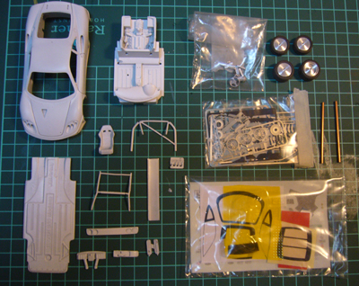

Preciso de ajuda, mais uma vez..., todo o que é material, primário, tinta e colas podem ser os mesmos dos kits de plástico???, é que pelo menos primário já levou......

Como responsável :oops: , como diz o nosso amigo Adolfo, tenho que ajudar o mais possível, mas existe um senão eu estou aqui mais para aprender que para ajudar até porque tirando os modelos que todos construímos quando somos garotos quer pintados com as tintas mais inapropriadas quer montados sem sequer levar tinta, a minha experiência é quase nula e os meus projectos que estão em construção faz 2 a 3 anos são prova disso.
No que respeita à resina o primário que dei nos meus foi da tamiya, o vermelho ferrari também da tamiya o TS8 Italien Red, a cola patex para quase tudo pese embora exista especialistas na matéria aqui no fórum, e para os vidros em plástico a dita cola Bison Kit que o próprio fabricante usa.

O que é que eu hei-de dizer? Quando apareceram dois kits BBR à venda, pensei logo que não iria haver ninguém com "coragem" para os comprar.
Não comentei na altura devida, pois poderia parecer que estava a desencorajar a venda do Marshall.
Mas, para pessoas menos experientes, começar logo por um BBR... hmmmm... não sei, isso é um desafio terrível à paciência. O kit tem imensa qualidade, de certeza, mas essas fotoincisões todas... enfim... espero que não desencoraje.
Se forem necessárias técnicas de pintura para essa escala (e para resina) não hesites em pedir.
O resultado final é muito compensador, mas isso vai levar imenso tempo.
Penso que deverias testar a técnica, primeiro, com o Renault, mesmo sendo em plástico. Só depois te "aventurarias" a um BBR, mas isto é só uma opinião.

P.S. Marshal já andei a remexer no kit e tenho uma dúvida... ao colocar a carroçaria com o fundo do carro a parte de trás junto aos escapes fica com um grande buraco... esta-me a escapar alguma coisa!!! amanhã tiro umas fotos para me poder explicar melhor.

"P.S. Marshal já andei a remexer no kit e tenho uma dúvida... ao colocar a carroçaria com o fundo do carro a parte de trás junto aos escapes fica com um grande buraco... esta-me a escapar alguma coisa!!! amanhã tiro umas fotos para me poder explicar melhor."
Pois é Adolfo isso é um dos reparos que tenho observado nestes kit`s porque o meu 365 em metal tambem sofre do mesmo "problema", mas naquilo que observo nos meus modelos de fabrica também existe alguma folga entre a base e a carroçaria.
Julgo não faltar peça alguma e ser feitio e não defeito.

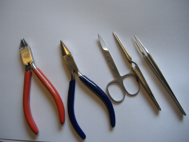

Quanto á fotoincisão não uso lupa, mas tenho várias pinças, uma tesoura de manicura e um alicate de pontas e de corte pequenos que são de muita utilidade.

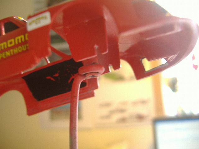

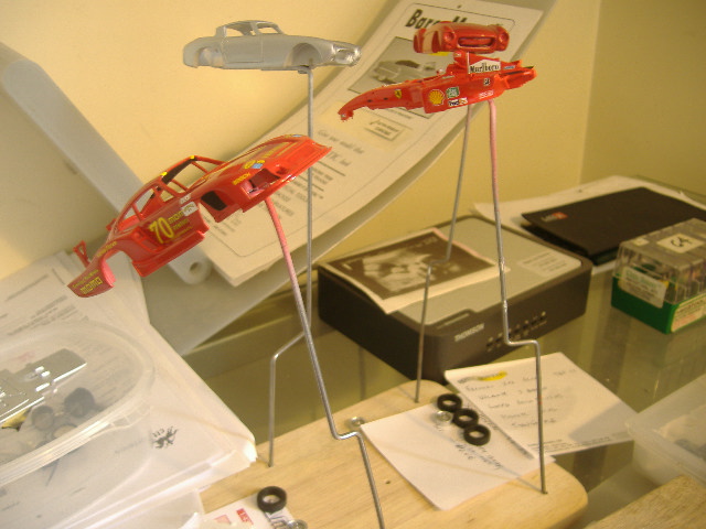

Um utensilio que muito uso é arame( de cabides) para suportar as carroçarias, para a pintura e aplicação de decalques de forma a evitar colocar as mãos o mais possível.

Parabéns amigo, a técnica que usa para suportar os modelos parece excelente especialmente para os pintar, eu uso pequenos cavaletes e outros e as caixas mais pequenas dos Ferrero Rocher servem para cobrir os modelos dos pós, em fase de pinturas e colas.

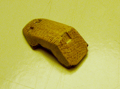

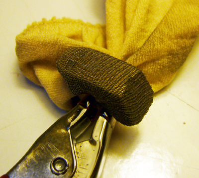

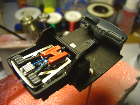

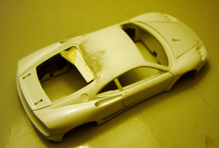

Ora aqui vai mais alguns desenvolvimentos e desgraças... n sei como o modelo caiu ao chão e lascou um bocado :(, bem é da maneira que vou tentar retocar pela primeira vez um modelo... vai ficar fixe na mesma :).
No motor estou a tentar recriar algumas ligações e resolvi experimentar a técnica de pintura dos bancos que o Pedro nos mostrou aqui no seu toyota... até que não correu mal... só foi giro o ar de espanto da minha mulher quando lhe pedi uma meia :) :)
Vá vamos as criticas e dicas para melhorar isto......
Re: Ferrari 360 N GT
Uma pré-montagem para ver como "pode ficar"
