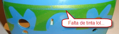

Boas... o wax ainda não apliquei. Foi mesmo só polish. Acontece que feito parvo fui por-me a ver um programa no Discovery Turbo sobre os carros usados no último filme do Triple X.
Distraí-me e quando topei desapareceu um bocado de pintura na frente. A máscara da frente como não é muito complicada de ser feita vou voltar a pintar o verde lima.

Boas Luis,
lmadureira Escreveu:Uma questão: posso pintar depois de passar polish no carro? Ou a tinta não vai agarrar?
O Devil já resposnder á questão de pintar de novo.
A foto que mostras com falta de tinta é porque violaste uma das regras do "polimento" :(
Nas arestas, esquinas, relevo e similares não deves polir com a mesmas "força" das partes planas. Tens que ser mais soft.
Por isso é que te falei do verniz. Este vai proteger a tinta, durante a aplicação da polish e evita "tirar" a tinta.

Pois... eu ontem com a vontade de a por a brilhar esqueci-me do verniz lol
É a 1ª e ultima vez :D

Só para informar que a carrinha deixou de ter falta de tinta à frente :D
