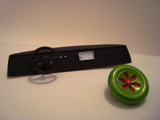

Depois da confusão que tem sido a minha vida com o trabalho e a escritura da minha futura casa (que já está feita ao fim de 3 meses), tive a bela ideia de começar paralelamente à Eleanor... imagem só... a carrinha do Scooby-Doo :shock:

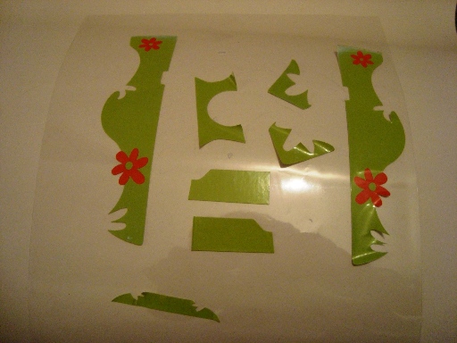

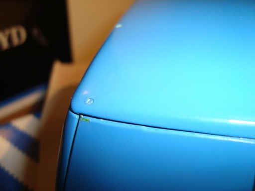

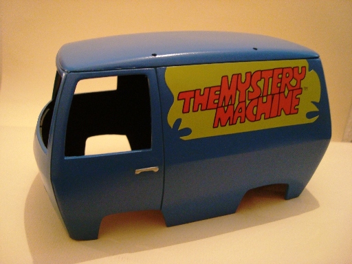

O kit é bastante básico, com duas figuras incluídas e os decalques que são uma m***a!!! :evil:
Pois bem... aproveito já para dizer que os decalques são estilo cromos. São autocolantes tão porreiros que depois de aplicados as pontas começam a levantar, já para não falar que são mais pequenos que a carrinha... enfim... é triste!
Solução: comprar folha de decalque para a impressora e fazer eu mesmo... pode ser que para a semana já consiga terminar o modelo.
Quanto ao resto... digam-me vocês ;)
Conseguem ver a maldita da ponta levantada!?

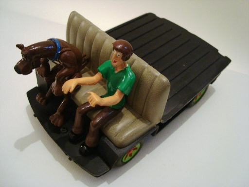

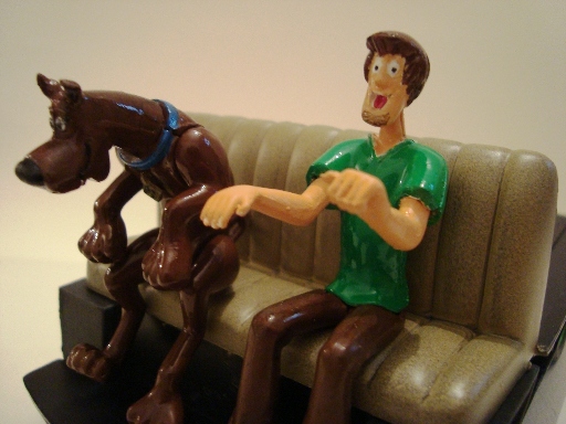

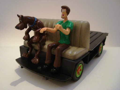

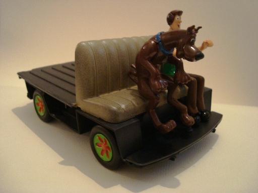

Madureira gostei imenso do banco da carrinha! =D>
Acho que o Scooby está um bocado escuro e que continuas a deixar muitas marcas de moldes nos bonecos!!!!

Devil,
A minha vida não anda facilitada e por isso é que só consigo tirar as fotos às noite.
Quanto às marcas nos moldes não consegui disfarçar mais do que isso pq os braços e pernas não estão fixas.

Scooby-doooooooooooooooooooooooooo, where are you? Huuuuuuuuuuuu it´s a ghost!!!
Uma serie que acompanhei durante algum tempo.
Devo dizer que, até agora, o teu trabalho está bastante bom. Embora, como disse o Devil, as marcas nas personagens "borram" um pouco o cenário, mas tambem é assim, ha determinados pormenores que ás vezes mais vale deixar passar.

Relativemente aos decalques, ou melhor cromos que falamos pessoalmente no passado Sabado. poderiam ser feitos com pintura.
Criavas uma mascara para o cromo verde e outra para as flores, não seria muito facil mais ai é que está a "pica".

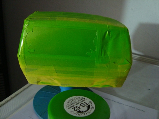

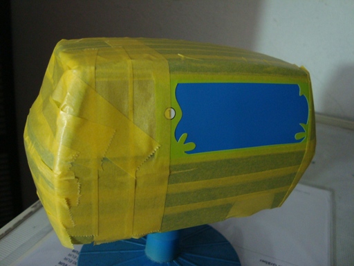

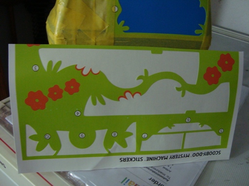

Bem... depois do incentivo do Gustavo (do Brazil) lancei-me para as máscaras :shock: !
Logo que veja o resultado vou colocar aqui algumas fotos...
Re: POLAR LIGHTS SCOOBY-DOO" MYSTERY MACHINE"

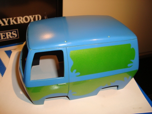

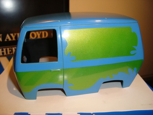

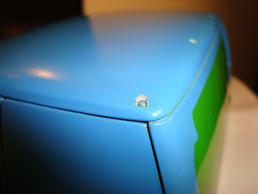

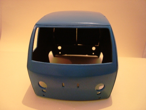

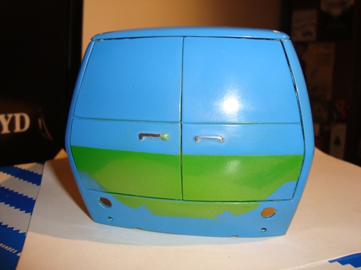

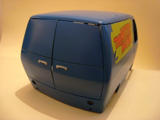

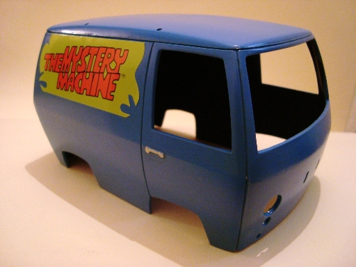

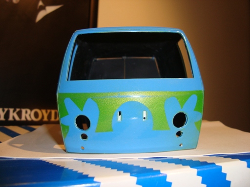

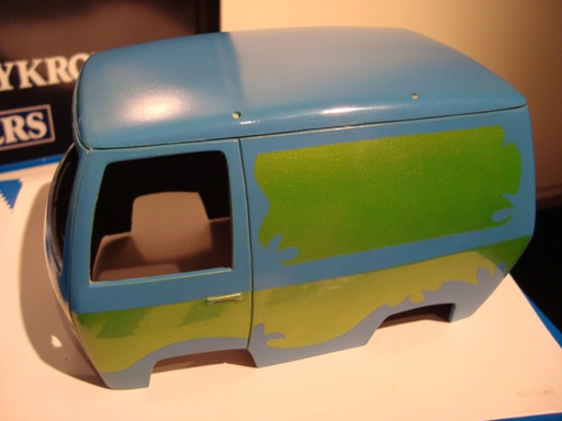

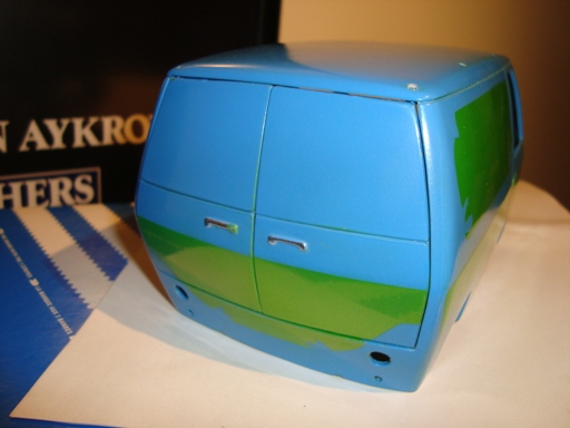

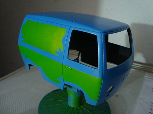

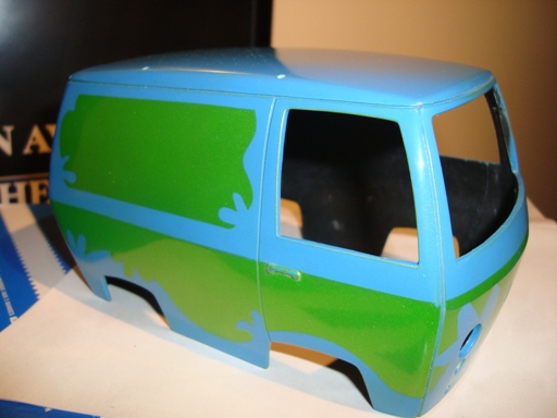

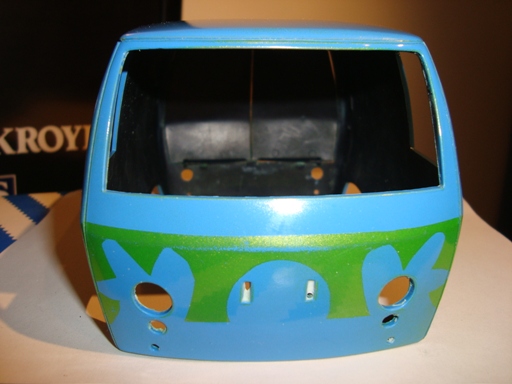

Cá fica o resultado das máscaras e a polidela com o polish da tamiya.
As máscaras correram bem... contudo, o polish da tamiya removeu-me um bocado de cor na frente... que com o pneu, os farois e o para-choques acredito que não se irá notar muito. Outro problema foi ao montar as portas a massa putty ter saltado. lol... Ainda vou ter de ver como me safo desta.

Essa ideia de usar os «negativos» dos autocolantes como máscaras foi de mestre!!!
E aí ficou uma pintura de primeira, =D>

Tem calma que eu com este ainda vou perder algum tempo a melhor alguns detalhes :D

Boa Luis,
=D> =D> =D> =D>
Eu disse que com as mascaras ia ficar 5 estrelas...
Só faltou dar o verniz. O Verniz com duas ou trêz camadas finas ia proteger a pintura das mascaras, logo era mais facil utiilizar a polish da Tamiya.
Contudo a pintura com as marcaras foi um grande trabalho.
Parabéns.
