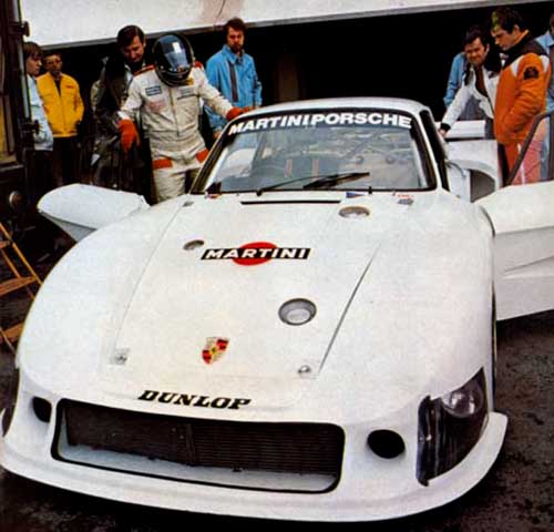

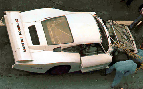

Aqui estão umas fotos da 1ª versão com as portas carenadas
- MobyDick1.jpg (151 KiB) Visto 7933 vezes
- MobyDick2.jpg (53.53 KiB) Visto 7933 vezes

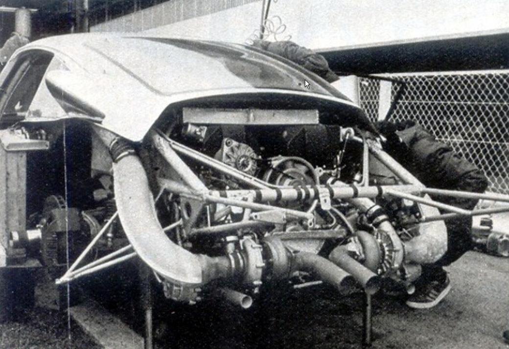

Boa noite Pessoal.
Ainda relativamente ao 935 "moby-dick" e a algumas particularidades e curiosidades...
Era no final de época sabido que um dos problemas crónicos da série 935 durante as temporadas de 77 e 78, era a
fragilidade dos semi-eixos, estes começavam a acusar alguma dificuldade em conseguir pôr no chão os 700CV que podiam sêr
agora "pedidos" ao "flat6" agora com dois turbo-compressores (a potência especifica dependia de prova para prova e era
fácilmente alterável mudando apenas a pressão a que os turbocompressores funcionavam)
A fraqueza dos semi-eixos (que eram descendentes directos dos do 917, assim como os seus travões até aqui) era devida à
relação de ângulo entre a saída da caixa (estes carros não eram sequer equipados com diferencial) e as jantes, que eram de
19 polegadas. Este facto obrigava a que o semi-eixo "apontasse" para cima (ao cubo da jante) entre a saida da caixa e o
centro da roda. Ora com o expectável aumento de potência para a temporada de 79 e inclusive o rebaixamento do seu novo
brinquedo "Moby" (e consequente aumento do referido ângulo) a Porsche decidiu-se por uma resolução radical, uma que
envolveria a construção de novos moldes para um novo "invólucro" da caixa de velocidades, nesta, a posição dos componentes
interiores fora invertida, passando agora a "coroa" de saída a estar montada na posição inferior (portanto mais próxima do
solo) e minimizando (quase eliminando) o anterior ângulo de ataque relativo às rodas. Solução radical que equiparia todos os
935/2 e o Moby também, e que eliminaria de vez com a susceptibilidade de falha de transmissões, especialmente nas provas de
maior duração. (este é apenas exemplo através do qual poderão perceber como por vezes os modelos da Porsche parecendo tão
semelhantes, comportam diferenças radicais, mas que são pouco perceptíveis para quem não as conhece)
Foi ainda ao longo de 78 que a Porsche põs em andamento um programa de desenvolvimento para um novo conjunto de travões
para a série 935, até aqui descendentes directos dos do 917, perfurados transversalmente e também a já acusarem dificuldades
em resistir às consequentes exigências de travar um bólide com 1050kg. que era colossal em valores de binário e potência
(estes travões eram preparados para as jantes dianteiras do antigo 917 que eram de 15 polegadas, ao invés das de 16" do 935)
Para 79, os travões passaram a sêr de 332mm de diametro e 32mm de diâmetro com perfuração epicicloidal e com novas pinças
em liga leve de quatro êmbolos! (estamos em 1979). Estes novos travões para além de terem acabado com qualquer questão de
desgaste prematuro eram também mais leves... É em "pequenos" pormenores como este que podemos perceber o porquê da
inquestionável supremacia e capacidade desportiva da Porsche, que ao longo destes anos se vinha a demonstrar a anos luz de
distância dos seus concorrentes.
Haveria muíto mais para descrever, as alterações a nivel das motorizações são também muíto importantes, mas extensas e
complexas de descrever, fica para "outra"
Só no final da corrida de Le-mans de 1979, e depois de recolhido o "Moby-Dick" ao departamento desportivo, foi
integralmente desmantelado para inspecção.
Concluiu-se então que a fuga de óleo que tanto tinha preocupado a equipa desportiva ao longo do ultimo quarto de corrida e
que os tinha obrigado a constantes e frequentes paragens para inspecção e a um ritmo de fim de corrida "cauteloso" era
afinal mínima, e de eventuais consequências insignificantes!...o motor Porsche não teria cedido por esta questão. Este,
revelou-se no final da mesma inspecção em excelente estado de conservação e funcionamento.
É o mesmo que dizer que se não fosse o cuidado e abrandamento de ritmo então imposto, o "Moby-dick" teria talvez tido a
possibilidade de ser o vencedor de le-mans em 1979, a prova que era afinal a sua razão de "nascimento" e existência. Afinal
o carro era o líder da prova no grupo 5 até lhe têr sido diagnosticada a referida fuga, mesmo assim terminou em 8ª posição
absoluta, as três primeiras posições desse grupo neste ano foram...três Porsche 935/2!
Quanto à origem dos dois chassis 935 Joest, as informações disponíveis são contraditórias, na verdade a Porsche construíu
três chassis, embora apenas um carro fosse construído na integralidade, o mesmo que participou em Le-Mans e hoje se encontra
no museu porsche (quando acabou a temporada de 79 e terminou o programa "moby" as equipas Joest, Kremer e outros privados
literalmente "assaltaram" a Porsche tentando comprar o carro original, felizmente nunca o venderam e encontra-se hoje
inteirinho e na sua configuração de origem)
Sabe-se também da cedência dos planos originais da parte da porsche à equipa Joest, no entanto é confusa a verdadeira
origem destes carros, se serão os dois chassis extra originários de fábrica, ou se serão de construçaõ Joest.
Deixo-vos algumas fotos e links "youtube" com imagens e testemunhos elucidativos destes "monstros" da história desportiva automóvel.

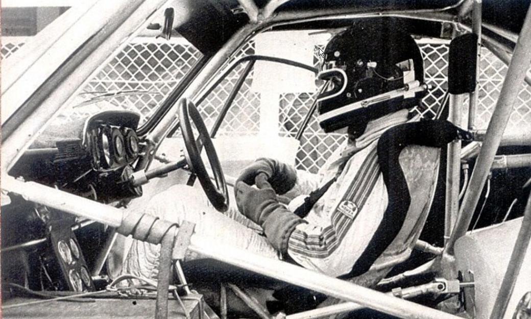

http://www.youtube.com/watch?v=P-KwzOmeyWY" onclick="window.open(this.href);return false;
http://www.youtube.com/watch?v=xN1vxtejnCw" onclick="window.open(this.href);return false;
http://www.youtube.com/watch?v=rUBZXyhTyJM" onclick="window.open(this.href);return false;
Enjoy!...
