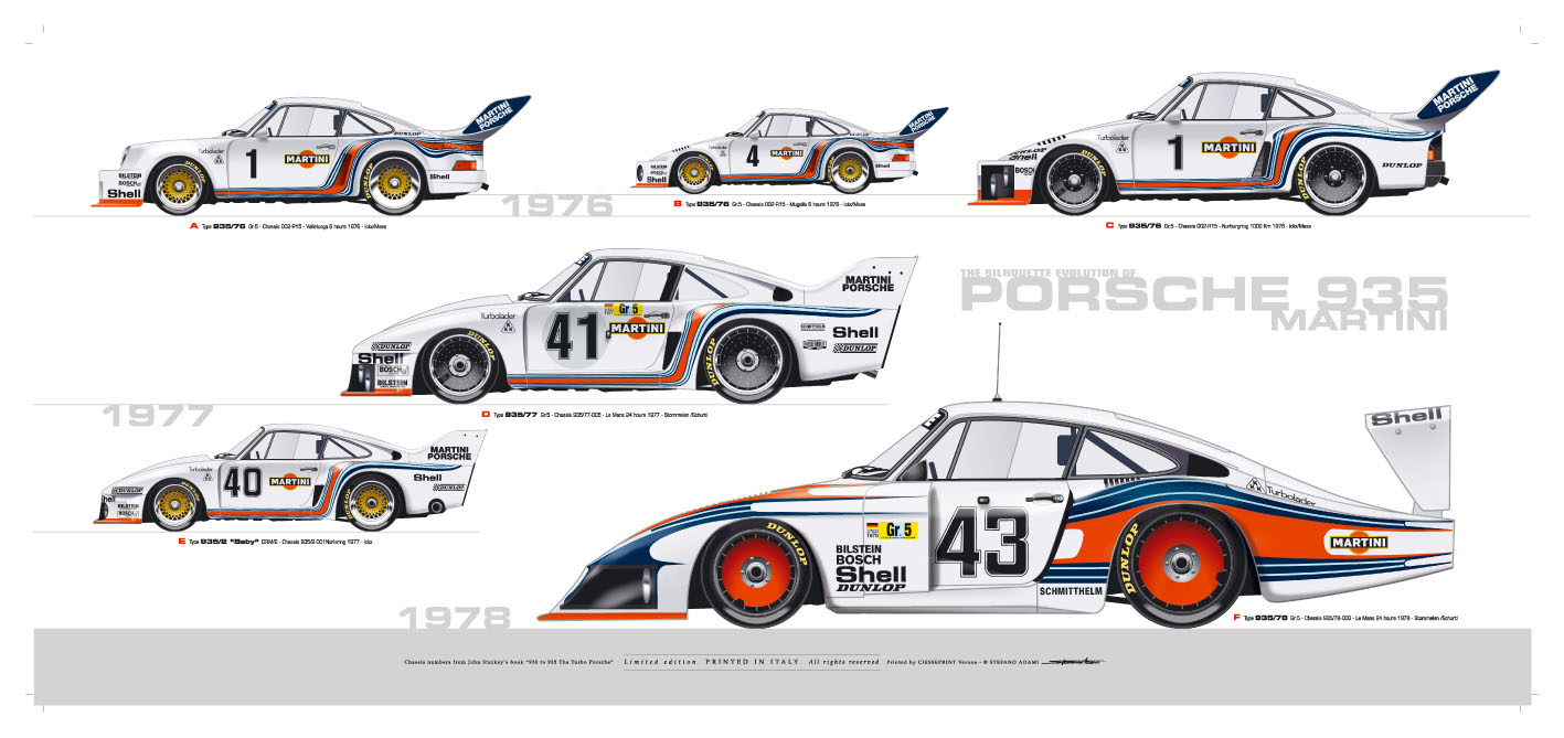

- 3897105581_ea74131165_o.jpg (110.38 KiB) Visto 19904 vezes
- 4052440631_8d5fe308de_o.jpg (106.78 KiB) Visto 19904 vezes

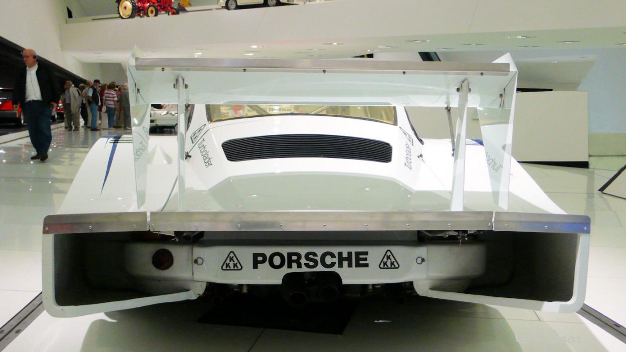

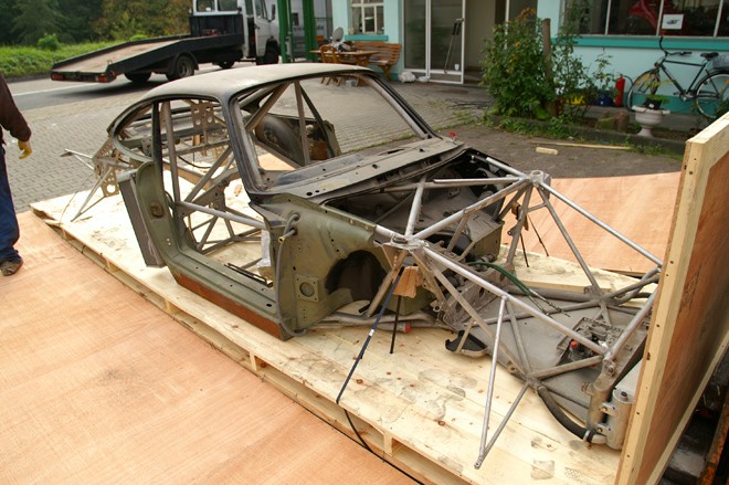

- moby rearway.jpg (90.63 KiB) Visto 19880 vezes
- moby-sideway.jpg (100.46 KiB) Visto 19880 vezes
- moby-cut.jpg (181.11 KiB) Visto 19880 vezes

- lrg-2788-935_moby_dick_7189.jpg (103.36 KiB) Visto 19842 vezes
- lrg-2789-935_moby_dick_7193.jpg (105.47 KiB) Visto 19842 vezes
