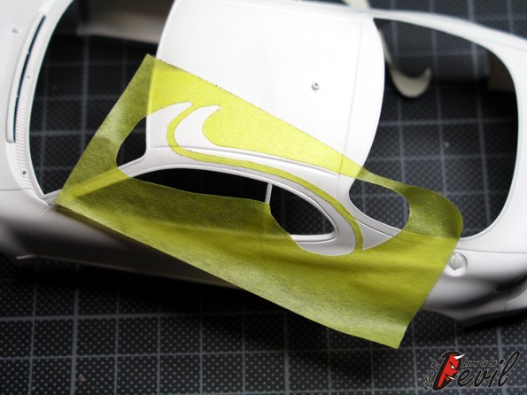

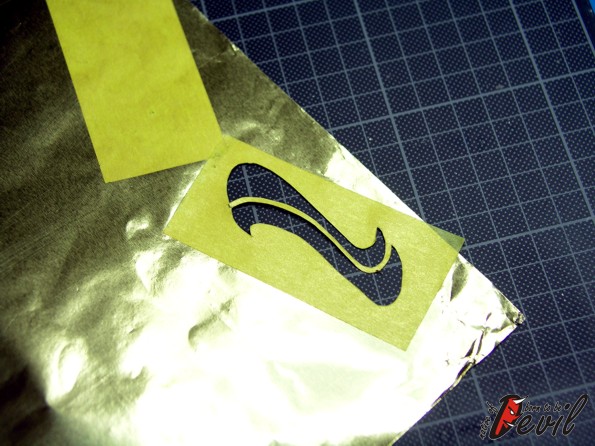

Como disse anteriormente estraguei um decalque do Celica, sei perfeitamente que me bastava um mail e no dia seguinte tinha em mão uns caseiros feitos por um amigo, pois em aftermarket não os há, mas como gosto pouco de depender dos outros e não me apeteceu mandar vir decalques virgens, pois essa experiência fica para outra altura.
Decidi então fazer máscaras para pintar, tiveram que ser todas para não haver variações de cores.
Aqui fica uma breve explicação.

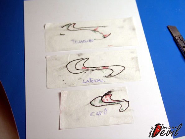

Como me esqueci de digitalizar os decalques antes de os colocar, coisa que costumo fazer, tive que colar fita Tamiya por cima dos que já estavam colados e traçar o seu contorno, desta parte esquecime da foto!

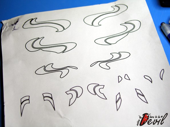

De seguida colei essas fitas numa folha para melhor as digitalizar. Só fiz isto a um dos lados, pois depois de os vectorizar basta fazer espelho.

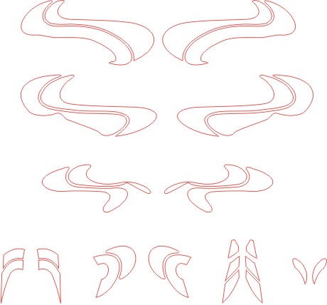

Digitalizei as fitas e os decalques que faltavam colocar e em seguida vectorizei-os.

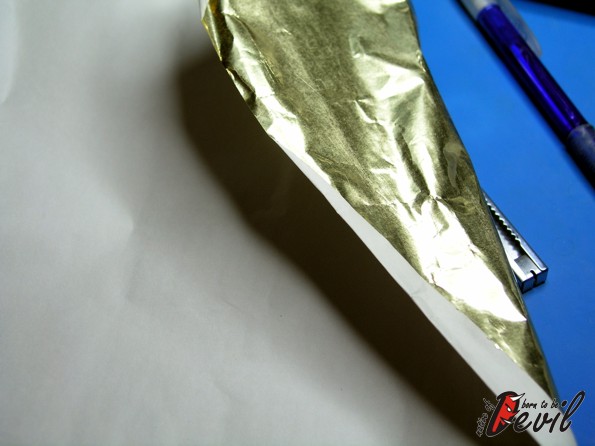

Peguei num papel dourado metalizado de um lado e imprimi os moldes do lado não metalizado. O papel foi o que arrajei por aqui, mas serve suporte de papel autocolante e outros no género, basta que tenha uma face que se consiga descolar bem fita.

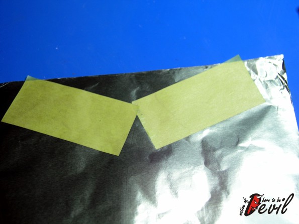

Colei fita de isolar Tamiya do lado dourado

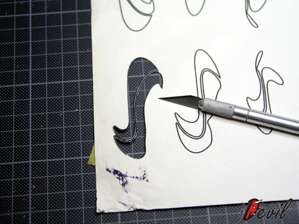

Com uma lámina nova comecei a cortar as máscaras (esta da lámina nova não foi para dizer que as tenho novas, mas para dizer que com uma usada ou não afiada não vai resultar!
Et voilá... Máscara colocada
Agora é só fazer as outras e esperar que a pintura corra bem!!!!

Desculpa dizer isto no teu tópico, mas como se costuma dizer "a carapuça serviu-me", mas o meu motivo de ter andado por aqui pouco é outro e espero dar brevemente mais notícias.
Quanto ás tuas máscaras realmente estás a fazer um belo trabalho, estava para te dar outra solução, mas estarias a depender de terceiros, que era mandares fazer as mascaras em recorte vínil, continua pois estás a dar-lhe bem

Excelente ideia e método.
Também tens umas folhas de papel autocolante A4, embora não sejam tão maleáveis, talvez sirvam.
Mas é um bom método esse.
Obrigado pela partilha.

Belíssimo trabalho, rapaz!
(Lá estou eu a querer pertencer ao teu grupinho).
Faz com fita e "calca-a" muito bem, para não teres dissabores. Se tiveres alguma incorrecção, tira-a com álcool - se a tinta for acrílica - ou, melhor ainda, com massa de polir, para não danificares o branco.
Continua a mostrar.
Continua a mostrar.
