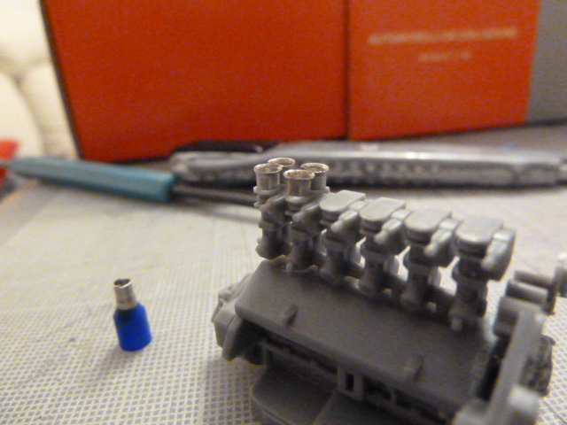

Re: Ferrari 365 Daytona - FUJIMI
Viva

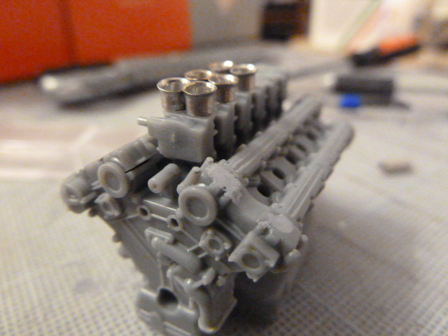

Type, está a ficar impecável, melhor do que as minhas!
Como é que cortas-te as ponteiras?
O teu motor tem um detalhe muito bom!
O que é aquela peça azul?
Se puderes coloca uma foto da ponteira saída do saco!
Continuação de bom trabalho!
ainda nao esta td afinado, a peça azul é o tal terminal electrico,
o Terminal é bastante fino corta-se bem com um x-acto.

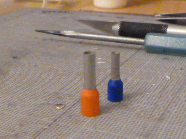

Desculpa lá, mas podes mostrar o processo de fabricar a corneta?
Os terminais são caros?
Cumps
Ram
Cumps
Ram

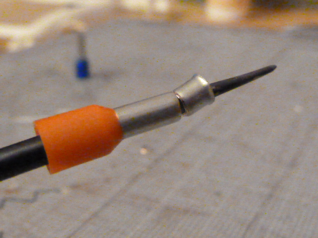

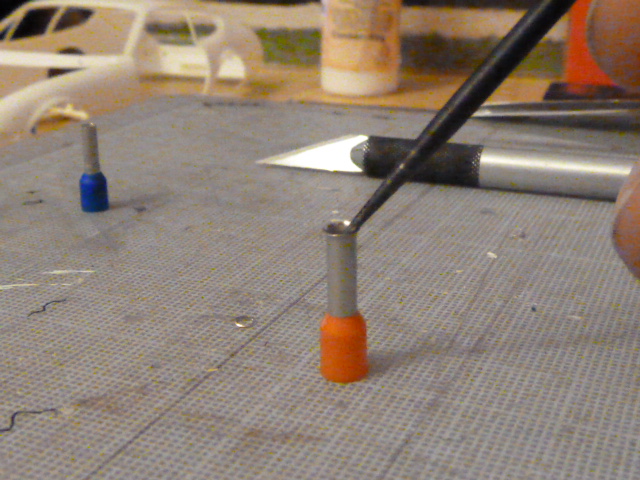

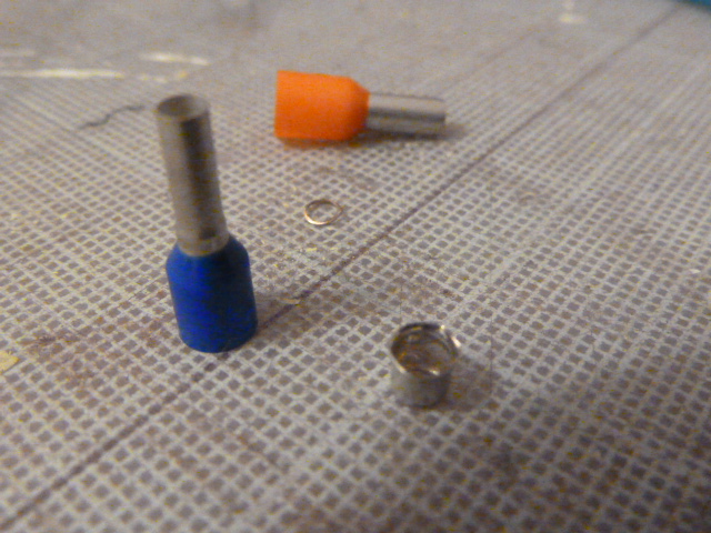

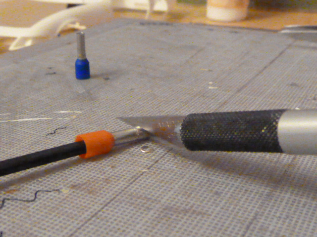

ok aki vai
o custo da peça ficou em 10c cada, porque foi à peça
deve ficar mais barato se for uma embalagem, mas tb ando a testar qual a melhor medida...
1 abrir a corneta com a ajuda de um furador
2 verificar a altura e marcar
3 cortar com o x-ato fazendo rodar a peça no furador
depois lima-se os excessos ou faz-se de novo...lol
Rodrigo F
Rodrigo F

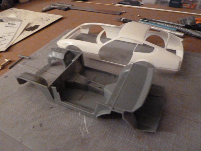

- type_r_24011975
- Mensagens: 410
nao há greve, mas quase..
tou na parte chata de acertos e lixadelas, antes do primario.

Viva
Type força nisso!
Reparo que a carroceria ainda não tem abas nos guarda lamas, como pensa fazer essa parte?
Esse carro também tem um aileron que ocupa somente a zona da mala se não me engano!
Muito trabalhinho de "bate-plástico"!!!
Cumps
Ram
Type força nisso!
Cumps
Ram
