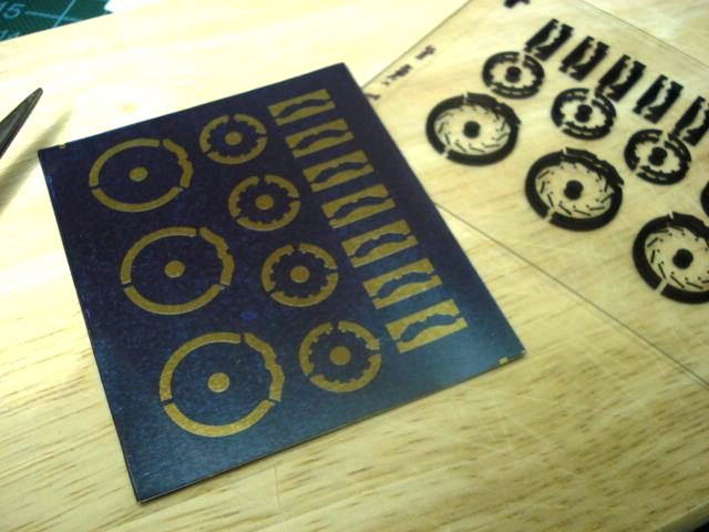

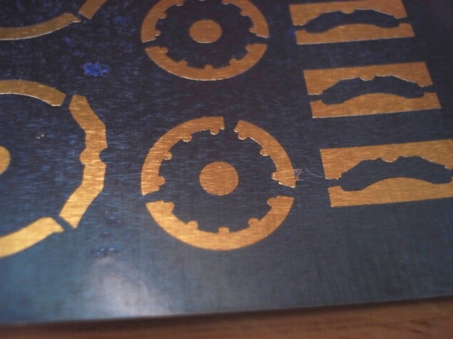

Fiz um segundo teste, para saber se o anterior me tinha saído ou se já tinha acertado mesmo com o método! :D
E como diria alguém, que agora não vou dizer quem, "Já comi pior e a pagar!" 8)
Re: TOYOTA 2000GT native of BornToBeDevil

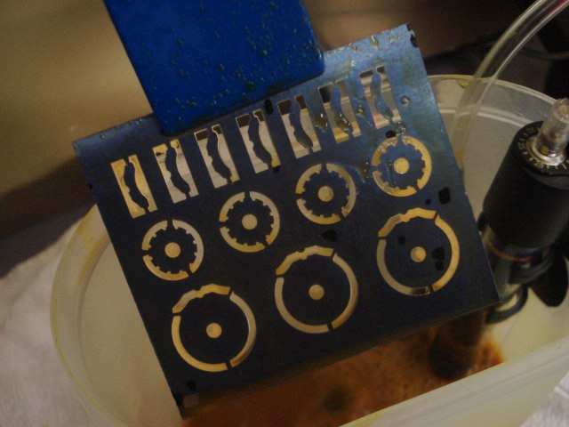

Viva, está(mo)s a acertar. =D>
Experimenta numa solução mais diluida, pois muito concentrada a reacção é mais violenta.
As placas que uso demoram cerca de 4 horas... :( e só pretendo corroer de um lado, pois o outro está pintado.
No fim do processo passo a placa por diluente para retirar a tinta.
Portanto, a fita cola nesta chapa (0,2mm) não serve.

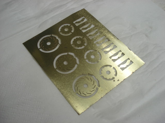

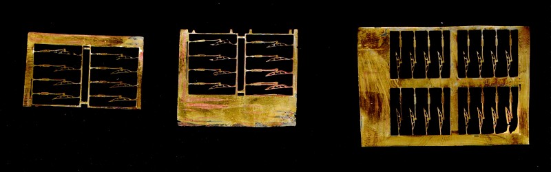

Esta foi a minha ultima fornada, acho que escapa muito bem, não achas?

Agora vou experimentar com chapa mais grossa e com outro tipo de chapa, se encontrar.
Mas acho que já resolvi o meu problema dos limpavidros, vou fazer um desenho de fechos de capô de pedais e pousa pés.

Neste momento tenho na corrosão uma peça de metal que penso ser em ouro mouro, com 0.75mm, não me vai servir para aplicar, mas como descobri esse material, estou a testa-lo para futuras coisas. Este já está lá há 1h30 e pouco fez! :D
Vendo as tuas peças e partindo do teu pricípio, para esta chapa de 0,2mm ainda devias diluir mais a solução, para que a corrosão fosse mais lenta, porque penso que para 1/43 esta seria a espessura ideal!

Como diz o ditado "depressa e bem não há quem".
Mas no alumínio que experimentei a reacção é fulminante, mas no ouro mouro é muito mais lento.
Penso que tudo tem um método, só temos que o descobrir. :D

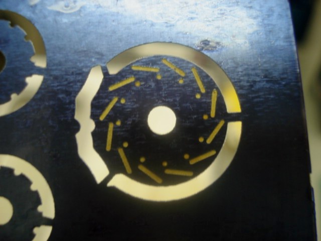

Olá Devil,
Parece que estás a chegar lá. Alguns desse exemplos estão muito bons para uma aplicação ao nosso nível.
Estou tb a gostar da entreajuda e da partilha. =D>

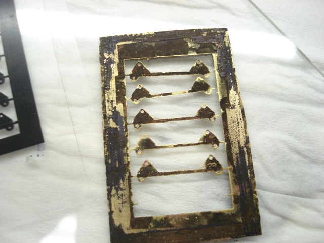

FSousa Escreveu:Ontém imprimi nesta placa o desenho dos limpa vidros em serigrafia, que neste caso foi a branco mas pelo que constatei deveria ter usado o preto pois assim já ficava com um dos lados pintado pois esta tinta é mais resistente que o toner.
O resultado óbvio é que : "bingo".
Com este processo temos uma definição muito elevada com resutados expectaculares.
O que constatei é que cometi 2 erros :
1º o metal é demasiado fino e maleável (0,2 mm) para este trabalho embora acho que fique mais real, com mais definição.
2º como colei fitacola na parte de trás, no fim do processo, ao descolar tive o desgosto de ver perder partes dos limpa vidros que ficaram colados na fita cola...
FSousa,
As tuas peças tem, efectivamente, uma excelente definição. Parabéns.
Tinha uma sugestão a fazer: na versão com fita cola, tenta não ter qq ligação da peça à base. Assim, evitavas a ter de cortar e rematar a ligação e, quem sabe, não conseguias remover melhor a peça. Não sei que fita cola estás a usar, mas experimenta com "fita cola de arquitecto", que é muito mais suave e permite menor esforço para retira.

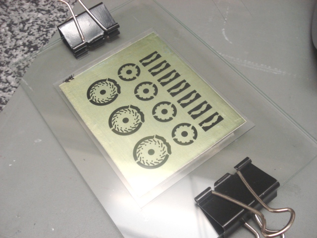

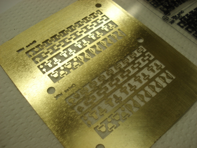

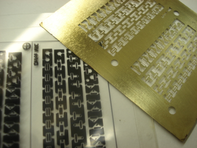

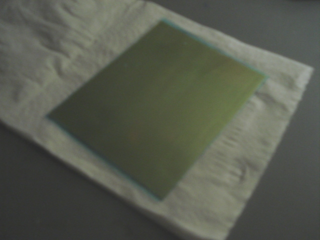

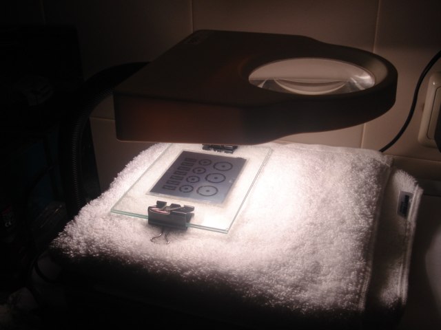

Tentei vários metodos:
- Riscar a "chapa" (vamos chamar-lhe chapa) com marcador de acetato e desenhar as pcs com um alfinete de forma a "criar" uma linha que permiti-se ao acido actuar. Não resulta na maioria das pcs, só em pcs muito basicas. :(
- Impressão a laser. Imprimir o objecto numa folha de papel fotogràfico, colocar sobre a "chapa" e passar o ferro domestico quente por cima ( de preferência sem a Maria ver). A impressão fica colada na "chapa" mas... há sempre uma parte ou pequeno detalhe que não fica e aí lá se vai tudo... :x
-Positiv20. A principio parecia uma boa solução, mas acontecia me a mesma coisa que te acontece, é muito dificil obter uma camada verniz uniforme, melhorou quando antes de dar o Positiv20 passei a dar um banho de 5 seg na "chapa" e a pré aquecer a "chapa".

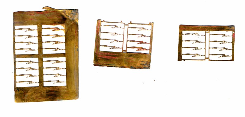

Abaixo deixo fotos de pcs feitas com este metodo.
Estava quase lá... mas não era o que eu estava á espera.
Foi então que se fez LUZ... :idea:
A solução prefeita ou quase apareceu...Aqui,
http://www.micromark.com/PHOTO-RESIST" onclick="window.open(this.href);return false;
O Photo-resist é uma pelicula tipo Positiv20 que se cola á "chapa" como se cola uma folha de papel autocolante.
A aplicação é facil e deixa a tal camada uniforme.

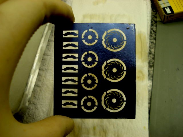

"Chapa" com o Photo-resist "colado" e pronta para a exposição ...
"Chapa" em exposição... Não necessita lâmpada UV.
"Chapa" depois de exposta (notem a diferença de cor ) e desenvolvida ( atenção algumas desta palavras podem não estar correctas pq faço a tradução "á letra" do Inglês que foi a fonte de informação).
Depois o metodo segue o seu processo normal.

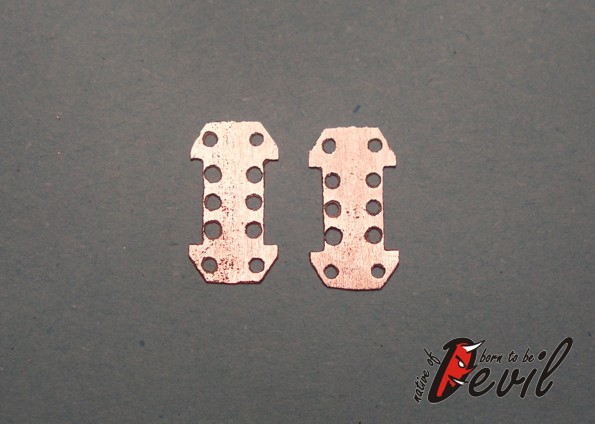

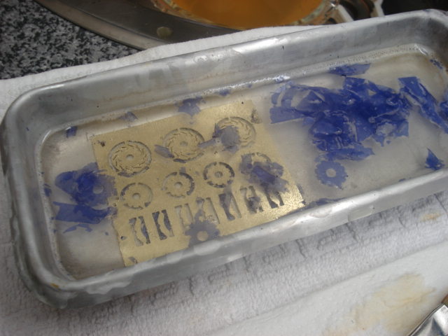

Banho de acido.
Està quase...
Està quase...
Pronto.
Pronto.
Limpeza da "chapa"
... e o resultado final.
"PE" de boa qualidade não são nada dificeis de obter e valorizam muito os modelos.
Aqui fica outro exemplo.
