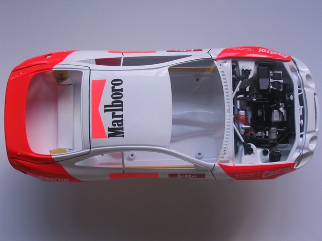

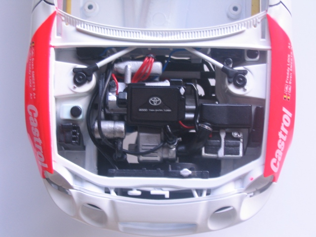

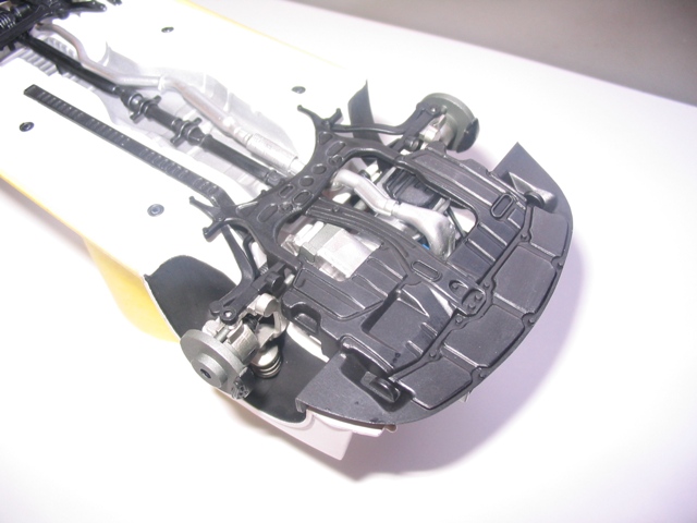

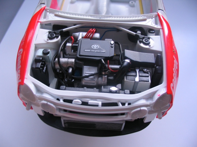

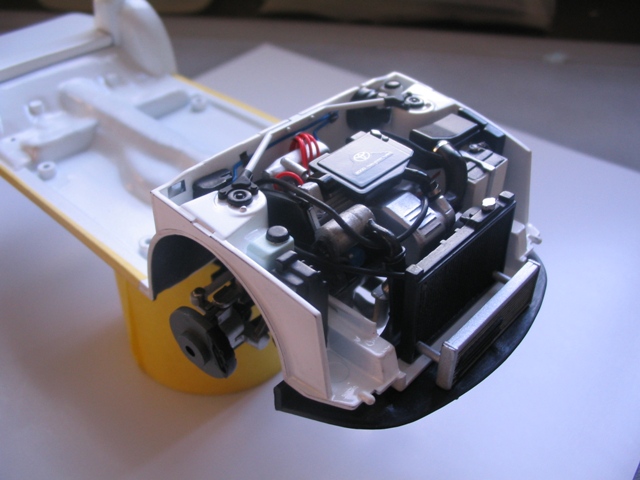

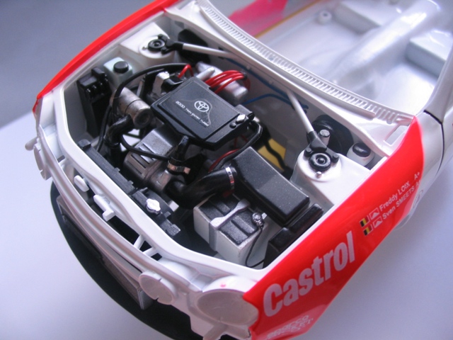

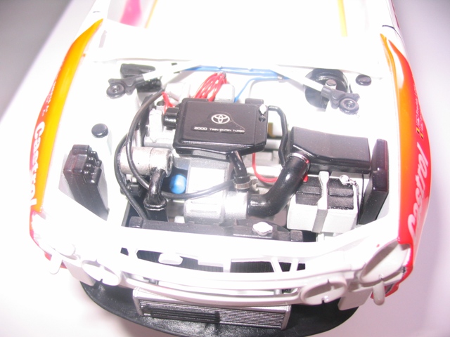

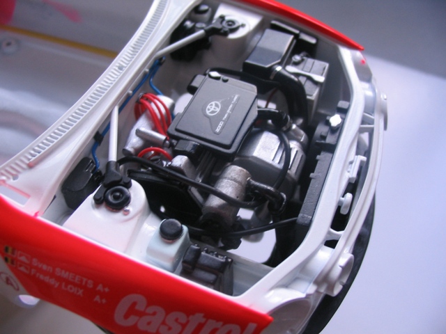

Finalmente acabei o chassi/motor :D , fotos mais a frente. Quanto a carroçaria estou num impasse :? , falta levar verniz, não queria pôr o x-22 pois não pintei os frisos antes e se fizer borrada não dá muita margem para reparar :oops: , o TS-13 é aquele problema já conhecido, por isso estava inclinado para comprar verniz automotive, mas não sei que marca :-k é a melhor?!
1Abraço

Bem, está um espanto!!!
Esse laranja florescente é pintado não é?
Já agora, qual é o problema do TS-13?? Ataca a tinta?
Chicomaravilha
Mensagens: 141
Mensagem por Chicomaravilha »
Está a ficar um espectáculo!!
Fabuloso esses detalhes no motor!!!
força nisso... :D

Muito bom... esse motor apesar de simples ficou com um aspecto exemplar.
Continua que vais bem rookie!

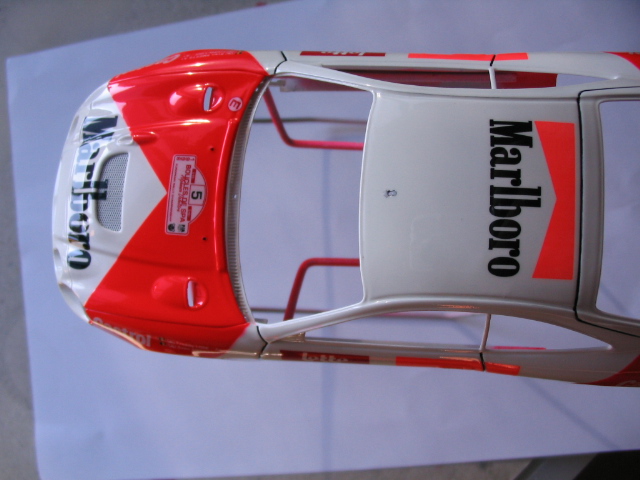

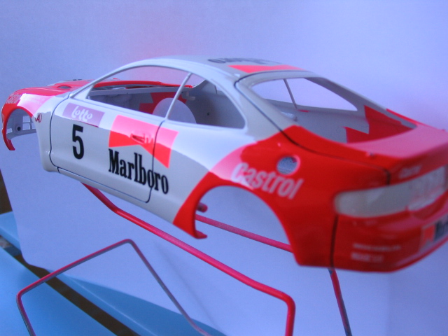

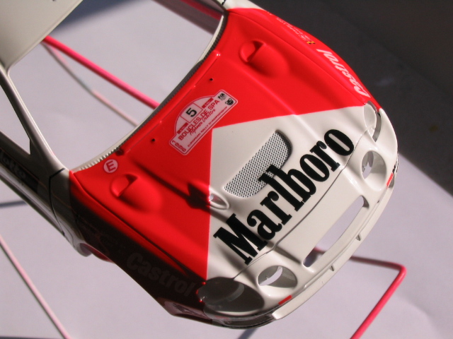

Boas ppl
Este menino anda parado a mais de 1 ano :P , a ver se é desta que fica pronto para o II evento... Cof...Cof... :lol:
Precisava de uma pequena ajuda do pessoal do arquivo fotográfico :mrgreen:
Queria saber de que cor é a rede da entrada ar do capôt, branca ou preta?! E já agora a posição do decalque da chapa do rally no capôt também 8)
Obrigado
!!Cumps!!

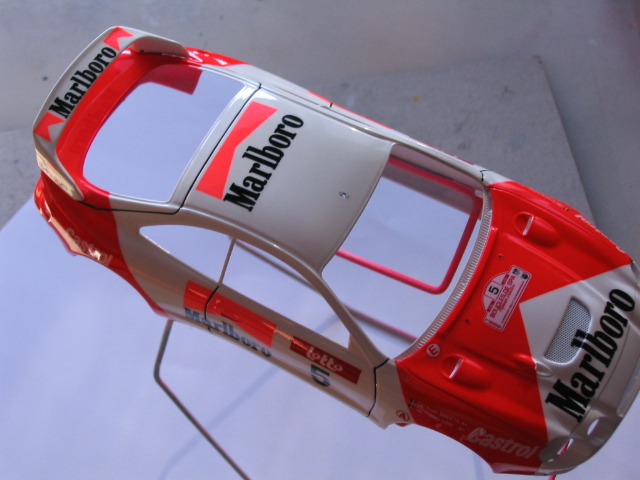

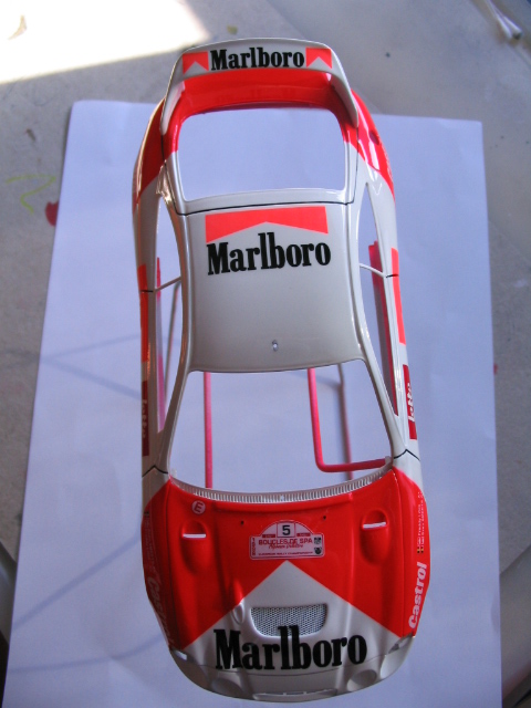

Finalmente este menino levou com verniz automotive :wink:
o verniz é espectacular, fica com muitissima resistência, tanta que o compound da Tamiya quase não lhe pega :P
Ficam umas imagens...
!!Cumps!!
Miguem
