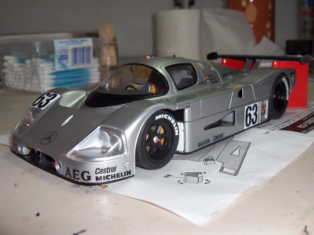

Olá pessoal.
Os decalques já estão colocados e com verniz X22 em cima. Agora fica a curar durante uns dias e depois parto para a montagem final.
Monteiro

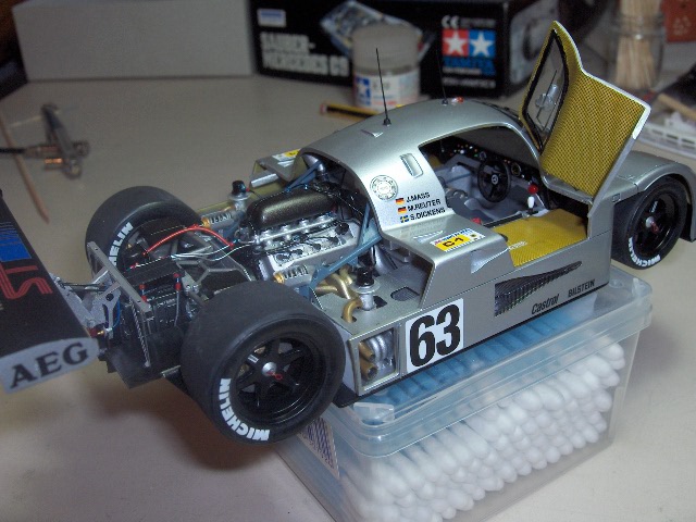

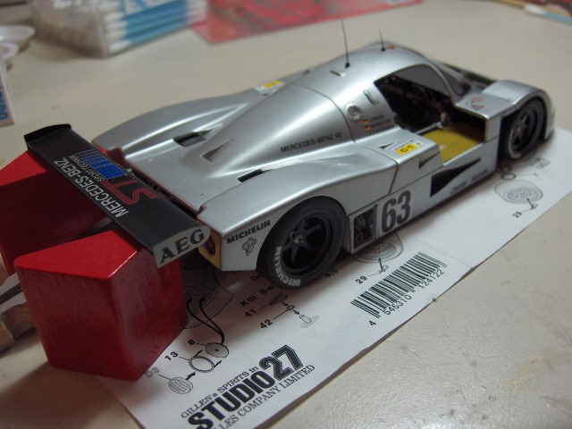

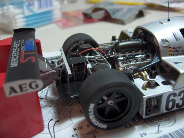

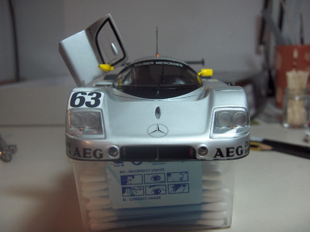

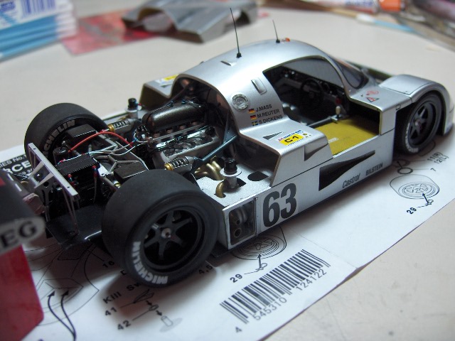

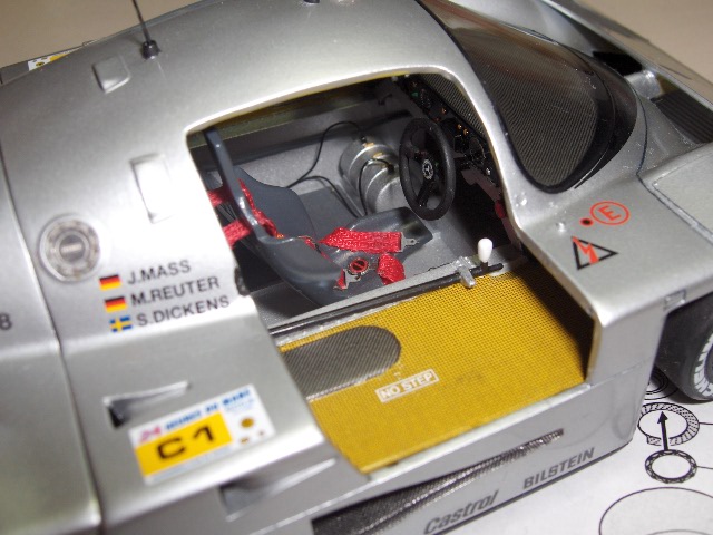

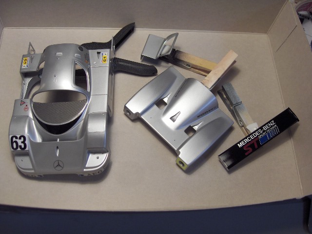

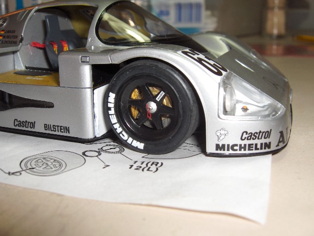

Olá pessoal.
Depois de três meses a curar o verniz :D, recomecei o trabalho.
Não liguem ao pó. A asa ainda não está fixa.
Seguem as fotos.
Monteiro

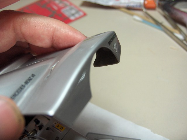

cpmonteiro
Mensagens: 324
Mensagem por cpmonteiro »

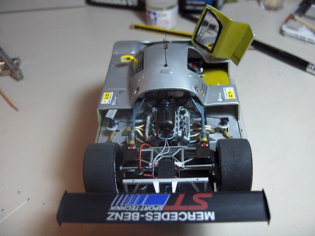

Bom, surgiu um pequeno problema :( . Ao polir o verniz distrai-me e foi verniz e tinta até ao primario. Por cima do TS17 levou X22, alguem tem uma solução milagrosa? (sem estragar os decalques).
Obrigado
Monteiro

olá Monteiro,o modelo está a ficar com uns pormenores de tirar o chapeu.Agora quanto ao problema,eu tentava resolver da seguinte maneira,tirava um pouco de TS-17 para dentro do copo do aerografo misturava um pouco de lacquer thinner da tamiya e pintava só a lateral,depois lixava a peça toda com uma lixa 2000 mas com muito cuidado,no fim era lavar e envernizar toda a peça.
cpmonteiro
Mensagens: 324
Pedro Miguel Costa Escreveu:olá Monteiro,o modelo está a ficar com uns pormenores de tirar o chapeu.Agora quanto ao problema,eu tentava resolver da seguinte maneira,tirava um pouco de TS-17 para dentro do copo do aerografo misturava um pouco de lacquer thinner da tamiya e pintava só a lateral,depois lixava a peça toda com uma lixa 2000 mas com muito cuidado,no fim era lavar e envernizar toda a peça.
Olá Pedro.
Obrigado pelo comentário.
Acho que se der ts17 em cima do X22 pode dar barraca.
Monteiro
olá Monteiro,com uma cotonete humida em sonosol amoniacal ,retira o verniz
cpmonteiro
Mensagens: 324
Já percebi a ideia. Tiro o verniz com sonasol na zona a reparar, isolo o resto da peça e TS 17 em cima.
Obrigado pela dica.
Monteiro
sim,mas aplicado com o aerografo,para teres mais control na situação
boa sorte

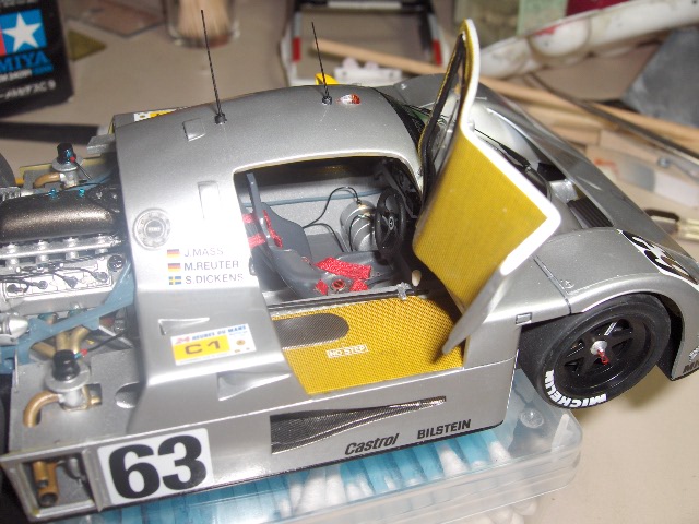

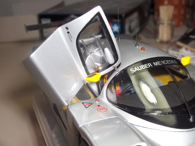

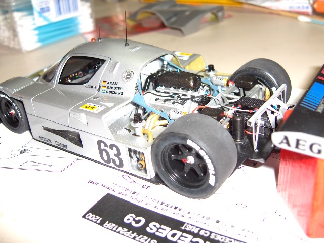

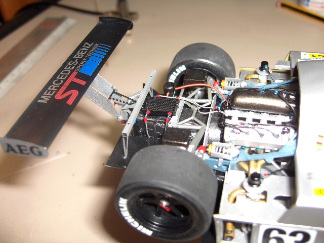

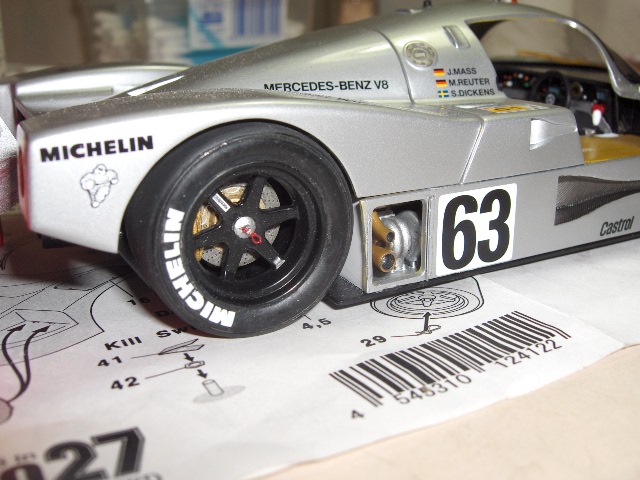

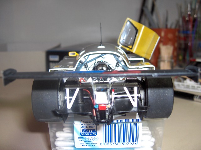

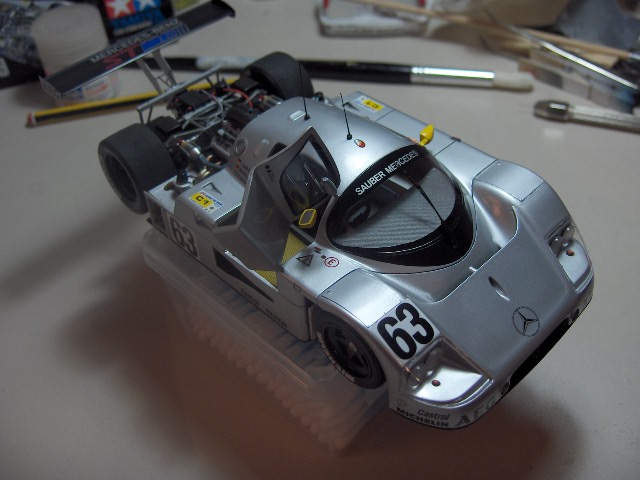

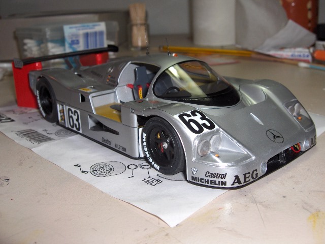

Olá pessoal.
Está quase. Só falta dar verniz no capot do motor, e uns retoques a pincel.
Seguem as fotos.
Monteiro
