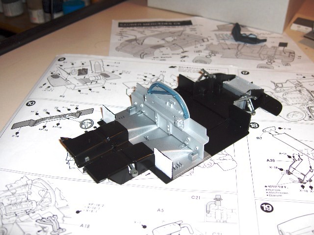

Olá Pessoal

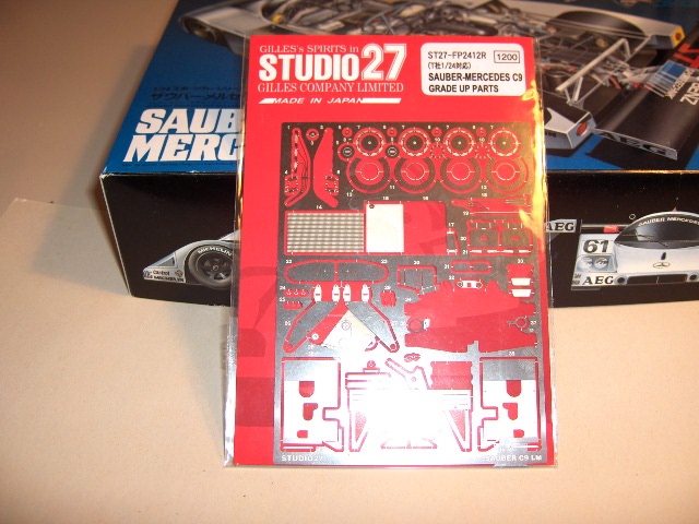

Este é o meu projecto actual. É o kit da Tamiya com a fotogravura da Studio 27. A ideia é deixar uma porta aberta para se ver melhor o interior.
Seguem as fotos

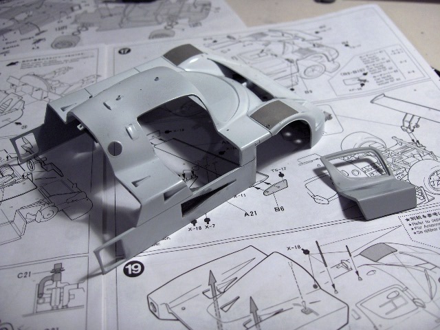

essa porta vai ficar aberta/pendurada? se sim, como vais fixá-la? se por acaso estiveres a pensar fazer daqueles amortecedores como existe nas bagageiras dos carros, isso faz-se bem com uma agulha e o miolo de corda de guitarra. fica a dica

Estou bastante curioso em ver como fica este menino com as fotogravuras e especialmente o trabalho que vais fazer com a porta.
Um tutorial mais detalhado é que vinha a calhar =)
Como cortar a porta, como fazer o interior da porta e o mecanismo das dobradiças.
Desde à muito que ando para tentar fazer um dos meus modelos com pelo menos uma porta aberta mas falta-me o know how para o fazer.

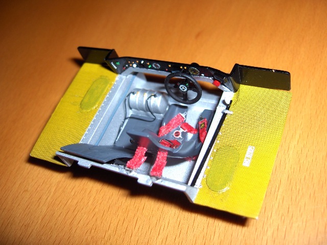

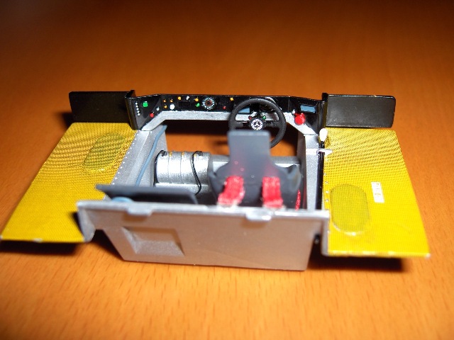

Olá Pessoal.
Obrigado pelos comentários
Relativamente a porta que separei da carroceria, para a cortar raspei com as costas de um x-acto no frizo para o afundar um pouco, depois cortei o resto com uma lámina da barba.

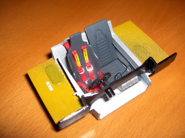

Já terminei o interior seguem as fotos.
Os cintos são da Museum coleection e o decalque kevlar da Scalemotorsport.

João Pinto
Mensagens: 433
Mensagem por João Pinto »
Está um espectáculo :wink:

Mensagem por drawzer »
Esta aí um interior 5*!

vidas
Mensagens: 563
Mensagem por vidas »
O interior ficou muito porreiro. Continuação de um bom trabalho!

Muito bom esse interior,
continuação do bom trabalho.

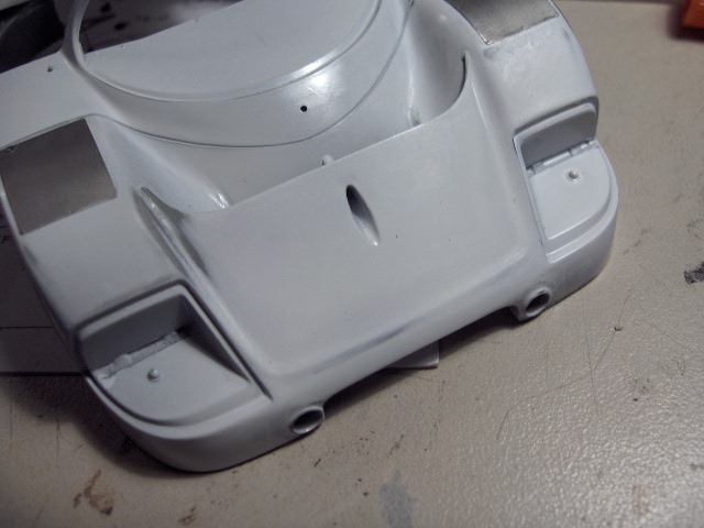

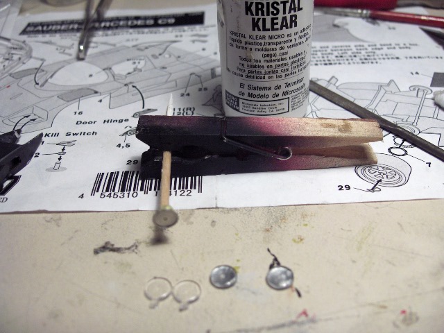

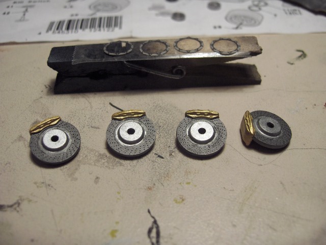

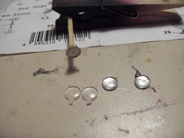

Mais um progresso

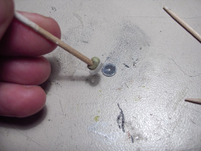

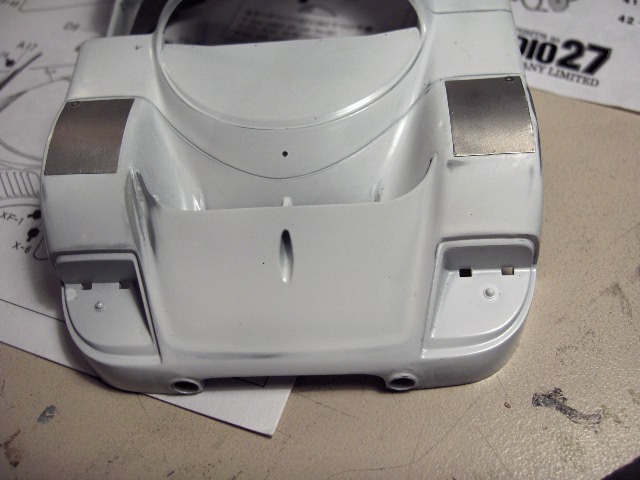

Os farois da Tamyia vêm juntos. Separei-os e colei-os no PE, para isso utilizei cola branca que quando seca fica transparente. Também tapei os orificios da carroceria onde encaixavam os farois com putty.
Os discos estão quase prontos, falta pintar os aros (presos a mola) e cola-los nos discos.

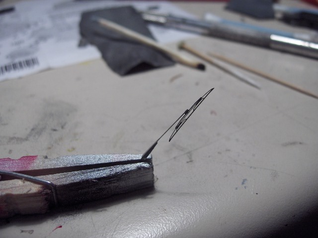

Limpa Parabrisas
Limpa Parabrisas

:D Olá Monteiro, muito obrigado pelo progresso pois está a ser muito pedagógico. Também podes colar os vidros transparentes com Decalfix da Humbrol.
Só tenho um pequeno reparo a fazer e que ainda podes melhorar. Creio que o banco devia ser um pouco mais mate para dar a ideia de estar usado, ou de ser de tecido. Podes fazer isso com pó de giz ou com um pau de pastel esfregado numa lixa. Ou então com os novos pinçeis que a Tamiya lançou no mercado em caixas de 3 cores.
