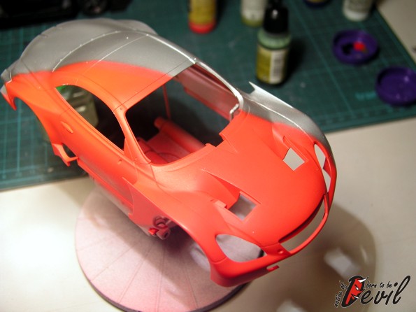

O vermelho ficou bem vivo, muito fixe.
... :D É uma barata muito garrida esta, mas concordo que o Devil está já a dar uns "toques" no que diz respeito a pinturas!
Está com bom aspecto, que tinta utilizaste? ....aerógrafo? spray de lata? :?:
"Dál-lhe" forte e vai mostrando! 8)
Re: Zent Cerumo SC native of BornToBeDevil
Obrigado por repararem que a tenho evoluido na pintura, pois isso ajuda a ganhar mais confiança.
Na pitura geral em si só melhorei um bocadinho, onde acho que a experiência me ajudou a evoluir muito foi na aplicação de Alclad, tanto que estou a pensar decapar umas peças que já estavam pintadas do 935, para ver se saem tão bem como estas.
Não há dúvida que podemos ter jeito, mas a prática ajuda muito!!!
Álvaro, para pintar utilizo sempre as Vallejo Model Air dadas a aerógrafo, excepto nos metalizados, já que me entendo melhor com as enamel da Revell.
Spray's so mesmo o primário, e ultimamente sem os melhores resultados!!!! :lol: :lol:

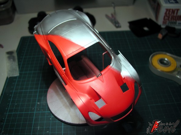

...Mas as Vallejo são matte, e nas fotos parec-me brilhante? já aplicaste algum verniz ou estava ainda "molhada"?...uma das coisas de que gosto imenso nas Valejjo é a grande "pallete" de cores que oferecem (algumas bem "apetitosas" e bonitas para além de invulgares) e este vermelho apesar da subjectividade "daquilo" que vejo aqui no monitor do PC, parece-me uma cor bem bonita, podes-me dizer qual è a refª?
O "segredo" da aplicação do Allclad está mais na correcta e limpa aplicação do primário do que própriamente na aplicação do mesmo. 8)
O "encarnado" ( :twisted: ) é Rojo Escalata da Vallejo Model Air, ref.ª 71003.
Realmente as Vallejo são todas mate, mas se forem bem aplicadas e bem polidas ficam brilhantes, embora eu aplique sempre verniz. No caso, embora uma ou duas coisitas fiquei contente com a aplicação, depois dei uma polidela com Coumpoud normal da Tamiya e fi-lo agora porque os metalizados não se dão muito bem com polidelas, por isso esta já está,depois de toda pintada leva verniz e polir outra vez.

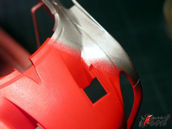

Por isso a minha primeira, mas não última tentativa de pintar esta carroçaria sem recorrer aos decalques ficou assim!!!
Não vai já ao banho, vai curar um dia e vou tentar uma solução de recuperação!
Entretanto aceitam-se todas as opiniões do que correu mal e para tentar solucionar a situação.
Não deve ser fácil fazer o "degradee" mas não está nada perdido, vai treinado numa peça á parte e depois já com mais confiança isolad o vermelho novamente e fazes no carro, basta "roubares" mais um pouco no vermelho.
Ok falar é fácil, mas não está nada perdido o que está está bem, basta fazer somente a passagem de uma cor para a outra, segue como exemplo os "decalques".

Olá Devil,
O "degradée" faz-se colocando a máscara de pintura mais alta do que a superfície a pintar.
Quanto maior a altura à superfície a pintar, maior o degradée.
Qualquer dúvida diz.
JC
Adolfo, agradeço-te as palavras de incentivo, tu sabes tanto como eu como são importantes.
JC e outra "alma caridosa" agradeço-vos as vossa explicações mais técnicas e vindas de vós e coencidentes, não posso ter dúvidas que a maneira de o fazer será essa.
Por isso agora tenho que gastar alguma tinta a treinar e depois experimentar outra vez! Um dos meus muitos defeitos e gostar de treinar logo nas carroçarias!!!! 8) :lol: :lol:

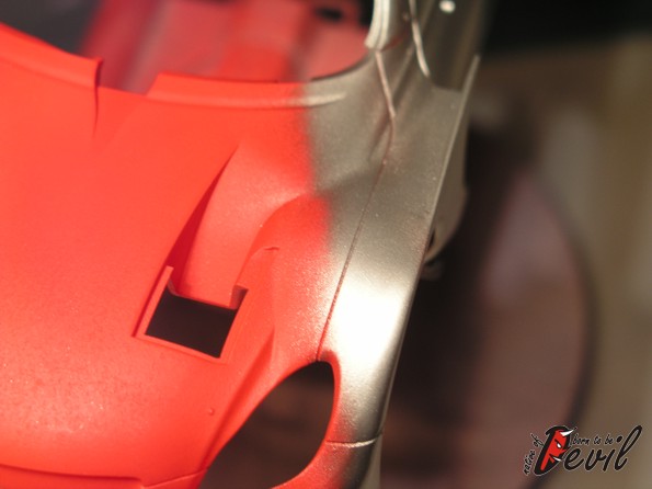

Olá Devil,
Concordo com o Jotacê, fazes uma máscara deixando a parte do degradé um pouco levantada. É uma técnica que já utilizei com bons resultados há uns anos para pintar um avião.
Desculpa a ajuda por tardia mas só agora tive disponibilidade. Interessante essa parte do polimento da vallejo, obrigado pela dica, vou experimentar.
Abraços,
G.
Gustavo obrigado, foi tardia mas vem de encontro as anteriores e é com boa intenção!
Já estive a treinar e resulta sim senhor, não é que eu duvidasse da vossa palavra, mas tinha que ganhar um bocadinho de mão!!! :D

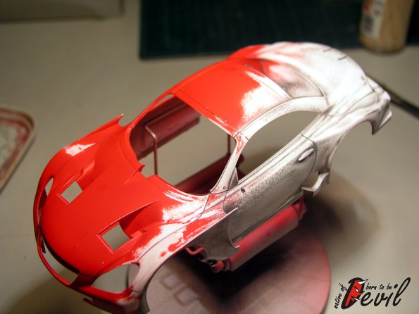

Bem aqui ficam as fotos da minha aventura, penso que para segunda tentativa na está muito mal!!!!! 8)
Realmente até fiquei contente com a primeira experiência que simpaticamente me indicaram!
Mas o resto da pintura estava deploravel, mesmo como mau modelista que sou não cumpria os meus mínimos, depois da aventura que tive com o primário, fui preguiçoso e ficaram muitas partes com muito mau aspécto!!!! :doubt:
Não posso dizer que este modelo me diga muito, mas antes que me torne num mau modelista baldas, foi à lixa outra vez a ver se fico simplesmente mau modelista.
Agora está assim outra vez.
A minha decisão prendeu-se com o meu conhecimento da minha pessoa, pois se me começo a baldar neste, ia ter uma série de baldas nos que gosto bastante e isso era capaz de me desanimar.
