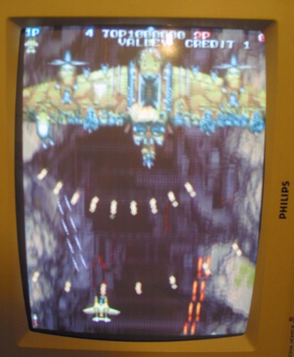

E este o monitor. Um antigo Philips CM 8833 que já serviu desde TV, monitor para o Commodore Amiga até base para pintar modelos. É um monitor VGA pela que a qualidade de imagem não tem nada a ver com um monitor PC. É 30x melhor e os gráficos ficam mesmo iguais ao das arcades.
Estive a fazer uns testes com o monitor e configura-se fixe para correr o emulador.
A foto está uma porcaria e o jogo corre bues rápido pelo que não dá para ver a qualidade da coisa. Mas vão por mim, está bem bom.

Akira Escreveu: E este o monitor. Um antigo Philips CM 8833 que já serviu desde TV, monitor para o Commodore Amiga até base para pintar modelos. É um monitor VGA pela que a qualidade de imagem não tem nada a ver com um monitor PC. É 30x melhor e os gráficos ficam mesmo iguais ao das arcades. .
A qualidade de imagem é 30x melhor ou 30x pior? :D:D:D
http://www.mame.net/
30 x melhor, como eu disse.
Os monitores usados nas arcades (pelo menos antigamente) eram monitores VGA como este. Só que normalmente de 19 polegadas. Este deve ter umas 15 polegadas.
Muitos destes jogos correm em resoluções tipo 256 X 224 ou 384 X 224 e se correres jogos em full screen num monitor PC sabes o que acontece, vês os gráficos bues quadriculados. Neste tipo de monitores não.
