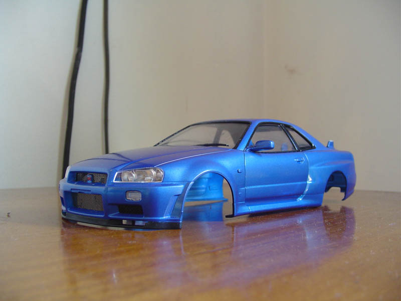

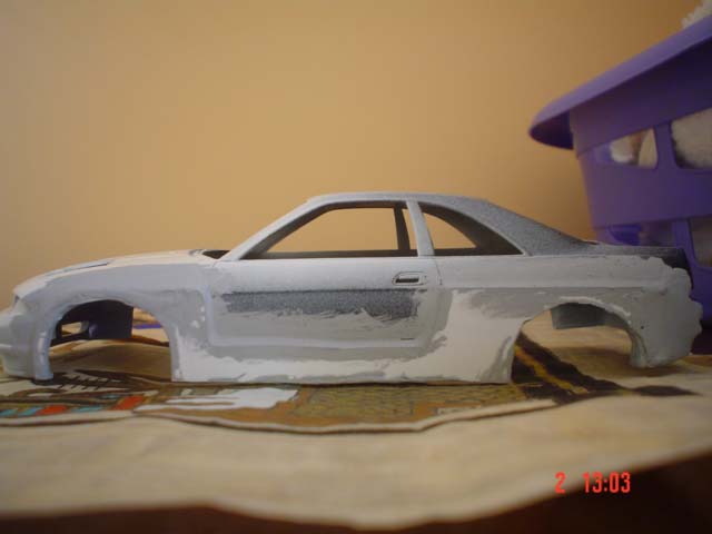

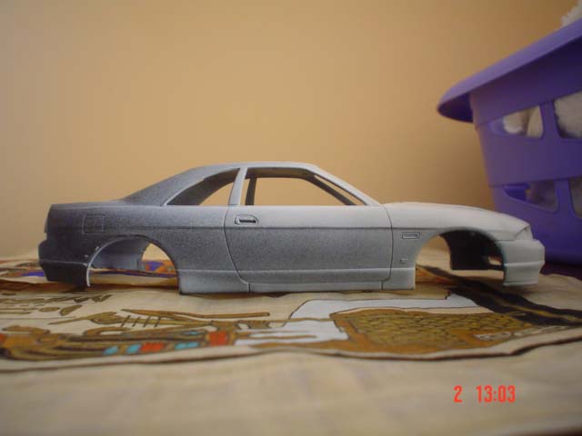

Boas tardes seguindo a ideia do Marco de por o porque da construção deste kit ja a algum tempo que andava com ideias de comprar um kit para tranforma-lo então decidi pelo Nissan Skyline Coupe por 3 razões 1º porque gosto bastante do carro 2ºo kit não é muito caro €17 em caso de destruição o investimento não foi muito elevado 3ºja tinha algumas ideias para ele.Então aqui vai as primeiras fotos critiquem a vontade e ponham ideias para minha ajuda pois é a primeira vez que faço uma coisa destas.

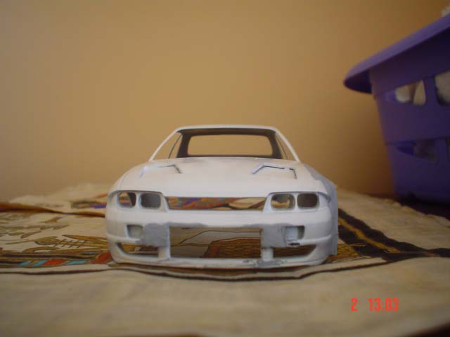

Nelson, o que é que usas para modelar a carroçaria?

Para moldar a carroceria utilizei o Evergreen como podes ver nas fotos depois Putty e lixa muita lixadela(embora ainda não esteja completamente lixado) comprei 3 tipos de Evergreen o 1º para modelar as laterais do carro vem em 3 folhas com diferentes espeçuras as outras 2 foi para fazer as entradas de ar (que ainda não estão feitas),para modelar a carroçeria utilizei tambem uma folha de papel vegetal para fazer o molde da caroceria

Obrigado pela explicação, mas a Putty não pode estalar ou partir?

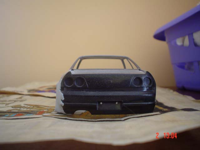

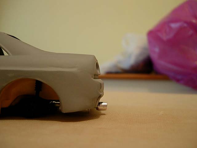

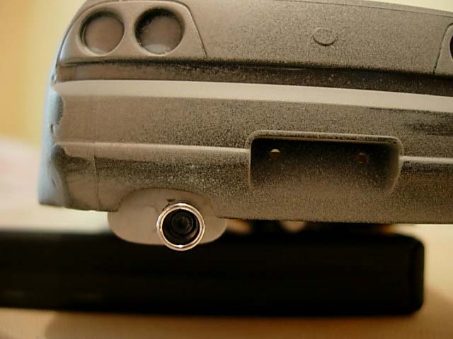

Bons dias amigos pedia a vossa opinião a cerca da ponteira de escape do carro penso que ela fica um pouco saida de mais neste pequeno teste de encaixe que fiz,atravez das fotos ainda da para ver o trabalhão que me espera para lixar o carro :D
Fico a espera da vossa opinião
obrigado
1 abraço
