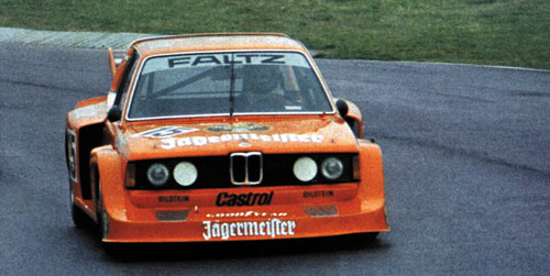

Bom trabalho! Vais tapar as entradas de ar no spoiler?
BMW 320i jager.jpg (10.95 KiB) Visto 7446 vezes
BMW 320i jager front.jpg (40.35 KiB) Visto 7446 vezes
Antes de mais, obrigado pelos comentários e incentivos, malta! Parecendo que não, tudo isso ajuda a fazer o modelo com mais vontade :)
DFV, ainda não me decidi, tenho de ver melhor as minhas fotos (que são só mais 2 ou 3 que essas). As que tenho são de vários carros diferentes, ou pelo menos, de várias corridas diferentes, o que torna um pouco difícil a decisão. Os decalques que vem na caixa dizem respeito à versão correspondente à primeira foto que mostras, mas, por outro lado, para fazer essa versão, faltam alguns decalques :-s

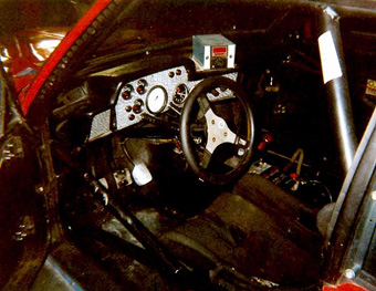

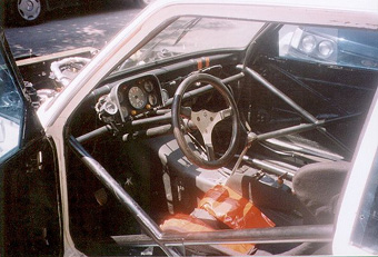

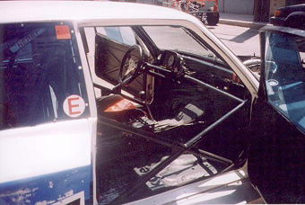

Interiores de 320 Gr.5 diversos. Não é grande detalhe, mas é o possível:
bmw 320 interior turbo.bmp.jpg (67.68 KiB) Visto 7385 vezes
bmw 320 interior.bmp.jpg (61.18 KiB) Visto 7385 vezes
bmw 320 interior2.bmp.jpg (60.6 KiB) Visto 7385 vezes
decididamente, este homem passou-se!
petter, estás-lhe a dar com muita garra, sim senhor.
olha, ainda podes melhorar as entradas de ar do capot com uma lixa 1000 dobrada em dois, e depois passar por dentro das entradas (se é n fizeste já isso...)
bem, continuação de excelente trabalho, isso quer é putty e broca para cima
