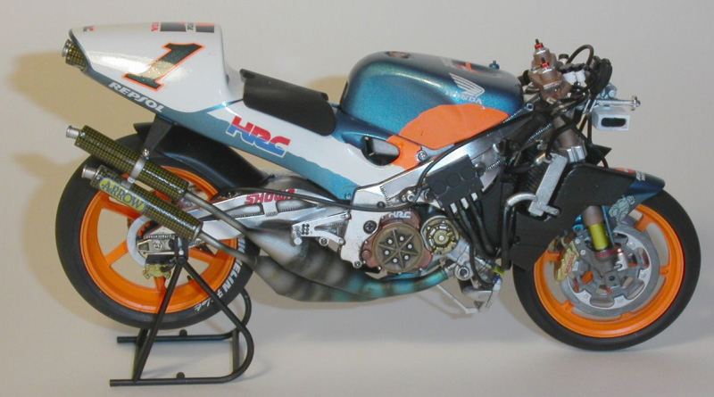

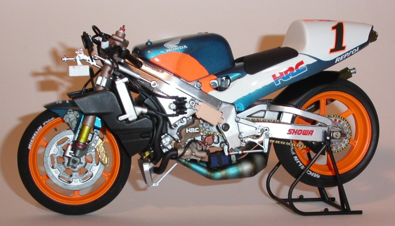

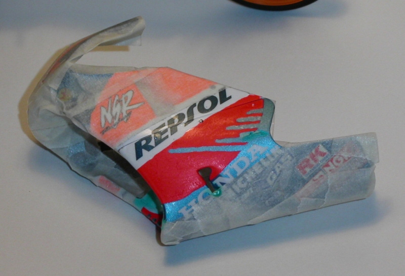

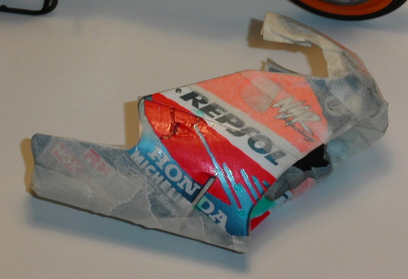

Estava a acabar mais uma menina e mais um problema com os decalques.
A parte vermelha do decalque da Repsol partiu-se em vários bocados. A solução que arranjei, visto uma folha de decalques nova é quase impossível, foi de pintar essa parte. Já tenho as peças devidamente mascaradas mas não consigo acertar a cor, será que algum camarada sabe qual é a referencia para este vermelho? (pode ser de qualquer marca)
Desde já o meu obrigado.

olá balek
em primeiro lugar, deixa-me dizer q está máquina está MESMO muito boa. parabéns pela execução. devo dizer q as aguadas estão do melhor q já vi. e os escapes tb. penso q acertaste em cheio no efeito. agora é só experimentrar com o PBM
uma sugestão, , n sei se ainda vai a tempo, mas essas baínhas estão mesmo a pedir um revestimento metálico. se queres, arranjo-te um bocado de Gold Goil da studio27 para experimentares.
eu andava com dúvidas sobre o q fazer a seguir, bem, agora já sei!
qt ao teu problema, n te aconselho nada a pintares por cima. por várias razões. em primeiro, é provável q o solvente do spray ataque o verniz q já aplicaste. e tb os decals. depois, terias sempre de remover o decal afectado, para obter uma superfície uniforme. na minha modesta opinião, eu guardava essa menina numa caixa, e tratava de encontrar uns decals. experimenta no ANSantos, nos kits usados. eu comprei uma igual a essa por 15 eur. acho q vale a pena sacrificar os decals e aproveitar a moto para fazer outras coisas.
boa sorte e mais uma vez parabéns pela qualidade desta NSR

Bela mota que ai tens Balek.
Bem... tirando o problema que tens na carenagem no qual concordo com o Patrick em que uma nova folha de decalques seria o melhor, só tenho mais 2 coisas a apontar relativas ao sistema de escape. Para mim os decalques nas ponteiras não fazem justiça ao efeito de carbono e por outro lado o efeito de queimado no escape tb me parece ficar algo estranho.
De qualquer forma acho que tens ai um belo trabalho e para mim o quadro está 5 estrelas!

Balek,
Sua moto está ficando show, foi uma pena mesmo acontecer isto com o decal bem ao final do projeto.
Eu também não aconselho voce pintar por cima do decal, com certeza vai ficar um degrau, a melhor forma seria um trabalho com lixas bem finas (> 2000) e uma grande dose de paciência.
Cara, a única coisa que achei muito arriscado foi colar as fitas para mascarar sobre os decais, voce passou verniz antes ? caso negativo voce vai precisar de muito cuidado para remover essas fitas e não danificar os outros decais.
Boa Sorte !

Olá, Beto
Já tinha dado a moto como pronta, com umas 3 ou 4 camadas de verniz X22, mas quando olhava para ela ficava com um amargo de boca.
Então pensei que para resolver o assunto tinha que arranjar uns decalques novos, ora por essa razão podia tentar corrigir os erros pois se ficasse mal tinha que arranjar decalques novos mesmo.
Alguem sabe a referencia da tinta para o vermelho da Repsol? pode ser de qualquer marca.

ok, já agora...
o TS36 tem a particularidade de ser bastante diluído, parece-me q a proporção entre o pigmento e o solvente é diferente dos outros lacquers. eu tive alguns problemas com este spray qd fiz a minha NR, onde dei TS8 e depois o TS36. no fim o resultado foi bom. mas acho q pode ser substituído pelo TS49, q foi o q usei na YZR Antena3. no entanto, acho q nenhum deles é a cor q o balek procura. o decal estragado está mais próximo do TS8...
é a minha opinião

Patrick no escort que leva uns logos da repsol na traseira, o complemento do vermelho no para choques a ref é a que eu indiquei.
(indicações das instruções tamiya).
Contudo, os problemas q referes são verdade, o spray é muito diluido e tudo o cuidado para não escorrer é pouco, eu tive que repintar o para choques umas poucas de vezes, para contornar o problema e não deturpar muito a tonalidade do vermelho, dei primeiro o branco matt da tamiya para evitar o efeito de gota de tinta.
o ts 8 o vermelho é muito escuro para o pretendido, e o ts 49 é mais aproximado mas não é a tonalidade do repsol que é fluorescente.

olá lucas,
pois, o ts36, é como dizes, muito diluído. eu penso q nem é para utilizar como cor base. de qq modo, nas duas aplicações q dei ao TS36 (NR) e ao TS49 (YZR) esta tonalidade nunca fica como o vermelho q o balek quer. tenho aqui na mão os decals em causa, e realmente tb n é o TS8...
balek, my man, acho q está mau para o teu lado.
