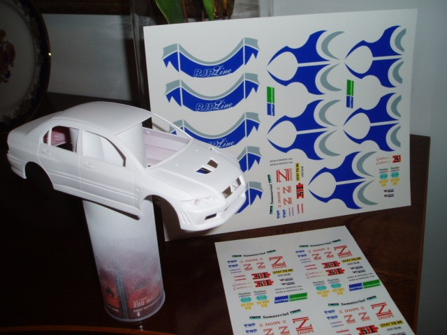

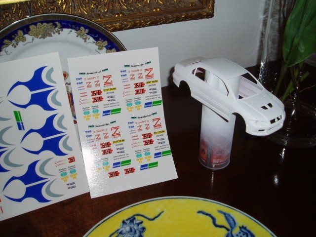

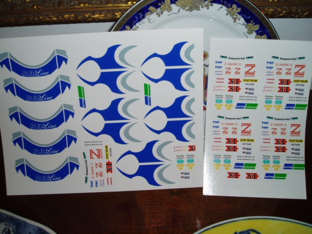

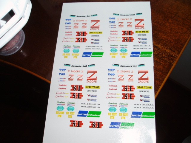

Este é o progresso que se segue
Mitsubishi Evo VII Gr N 004.jpg (94.87 KiB) Visto 7391 vezes
Mitsubishi Evo VII Gr N 001.jpg (85.7 KiB) Visto 7391 vezes
Mitsubishi Evo VII Gr N 003.jpg (103.84 KiB) Visto 7391 vezes
Mitsubishi Evo VII Gr N 002.jpg (89.32 KiB) Visto 7391 vezes
dino
Mensagem por dino »
Este é o progresso que está em andamento,quero aqui agradecer ao Pedro Gouveia as excelentes folhas de decalcomanias que fez,sem ele não seria possivel fazer este modelo.Um abraço

Não sei se alguem já fez esta pergunta mas... de que marca são as folhas de decalques!!! :)

As folhas são brancas ou transparentes?
Como foram impressas?

As folhas são brancas e outras transparentes, sei q o Pedro manda vir dos usa, agora a marca, não sei.

Ola a todos.
Os decalques são em transparente e impressos numa impressora jacto de tinta HP cp1700.
Depois de impressas estas folhas levam uma a três camadas de verniz,
no meu caso uso o enamel da Tamiya X22 a pincel . E , enamel porque o acrílico tende a "borrar"porque não "veda" bem quando os metemos na água.
As folhas transparentes são usadas principalmente em modelos com a cor branca.
Para folhas opacas brancas ( modelos de várias cores) uso as folhas para impressoras laser (no meu caso Oki).
O ideal seria uma impressora Alps mas esta é muito difícil de encontrar.
Estas folhas estão no site:
http://www.decal-paper.com
Também uso folhas da MicroMark mas para impressoras laser, pois para jacto de tinta têm o mesmo problema de não vedar bem.
Pedro Gouveia
