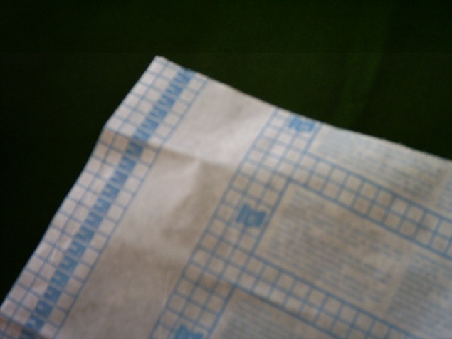

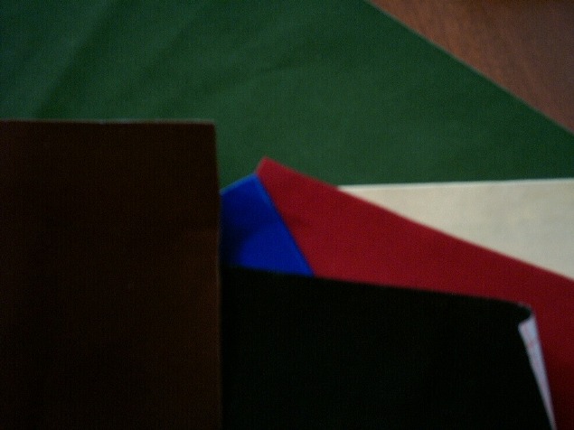

O nosso caro amigo Dias ficou espantado com o facto de eu utilizar "folha de Veludo autoadesivo" para realçar o efeito da alcatifa dos pequenos automoveis. Esta folha é de facil manuseamento e tem uma cola porreira que permite contornar alguns detalhes que necessitam ficar.
Como lhe prometi aqui vai umas fotos com a cores disponiveis e o local onde se pode comprar: AKI ou LEROY MERLIN.
Posso adiantar que no AKI junto ao Cascais Shopping apesar de o preço ser por metro foi possivel dividir em 5 parcelas de 20cm (Cada cor).
