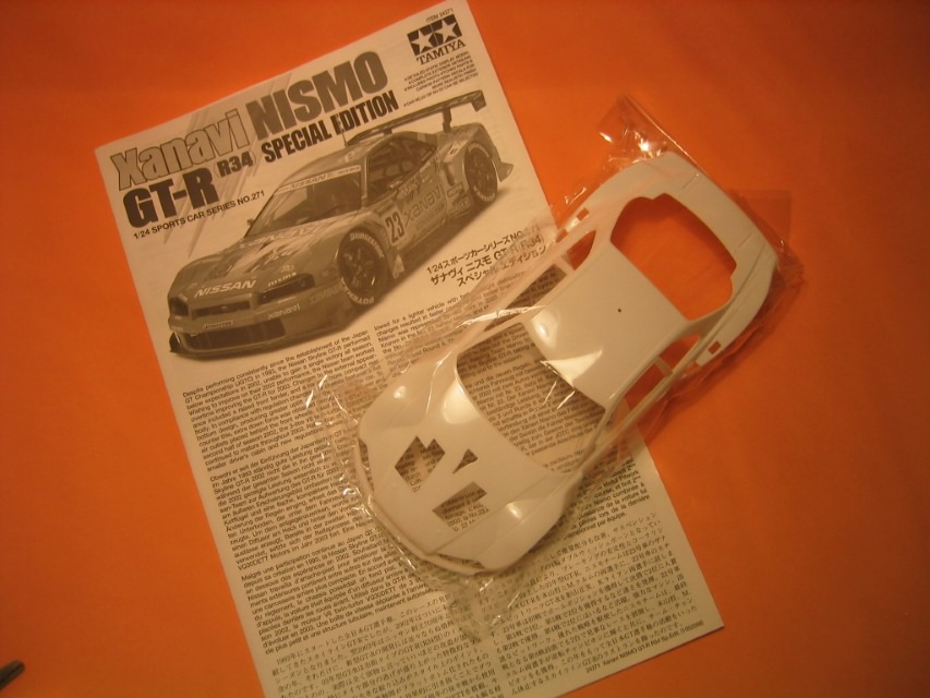

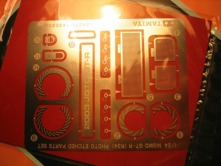

continuando na minha tentativa de melhorar todas as tecnicas (pintura, PE, decalques, etc) este vai ser o meu novo projecto. Consegui arranjar esta versão especial a um preço mt bom.
Espero fazer um progresso detalhado, e que todos os modelistas me ajudem com dicas para que possa melhorar progressivamente!

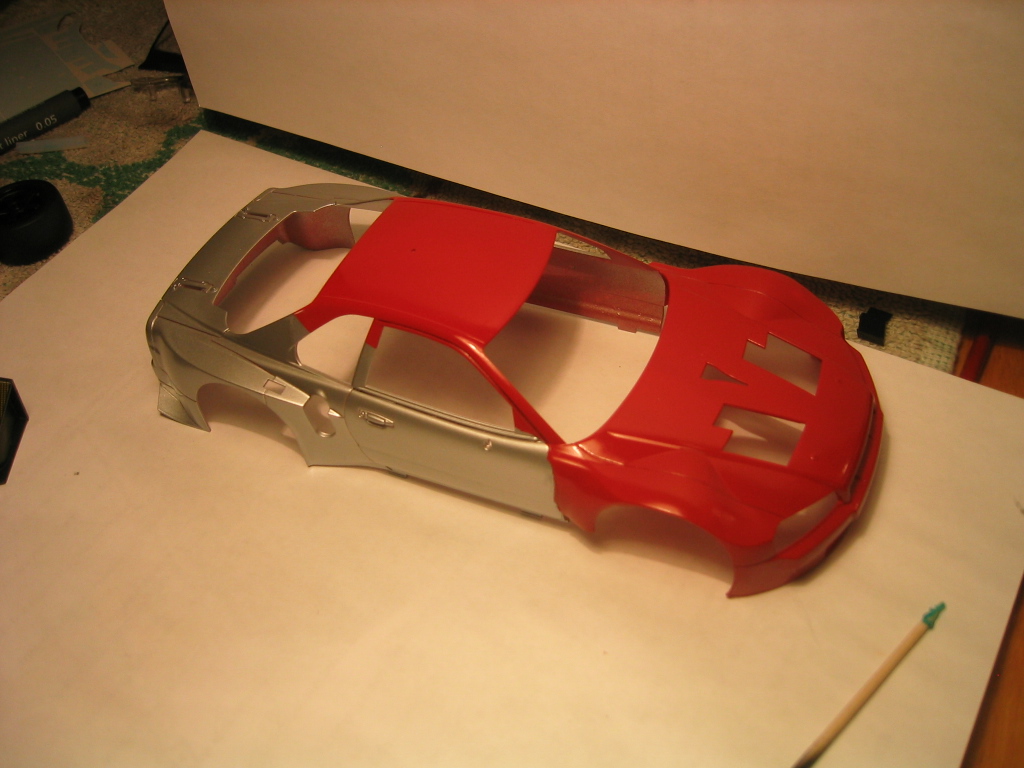

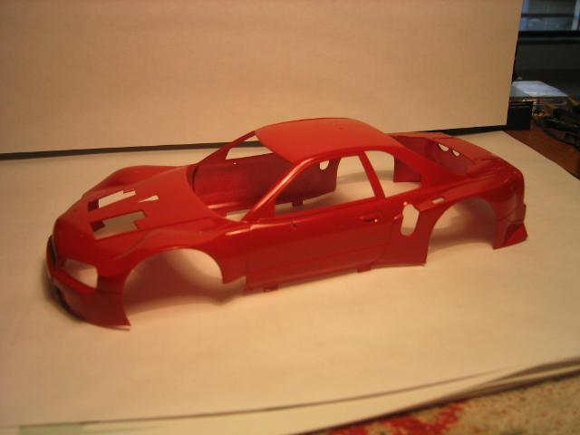

Um conselho : pinta primeiro o vermelho e depois o TS-17. O vermelho é algo translucido e se fizeres o contrario, podes ter problemas em tapar completamente. Como te indico, umas duas demãos das duas cores são suficientes. Ah! Parece que a Tamiya uma nova cor, um tal TS-76 Mica Silver, que acho ser mais aconselhado, do que o já muito batido TS-17 Gloss Aluminium. Aliás, já é essa a cor que indicam para o Nismo Z.

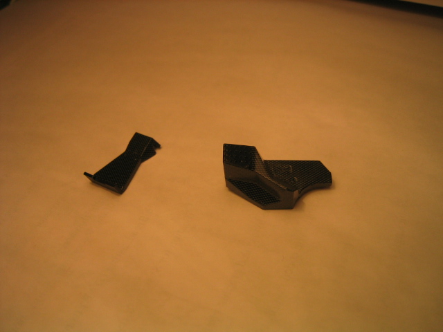

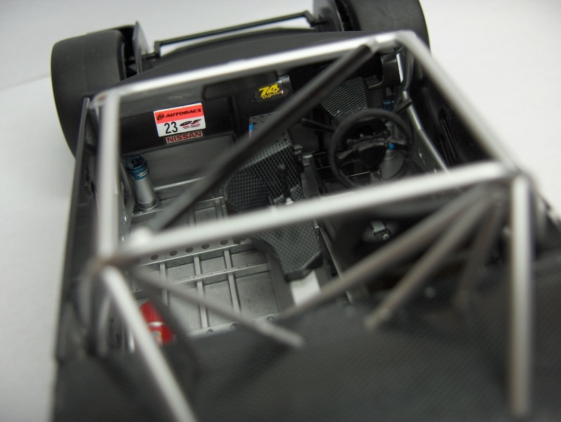

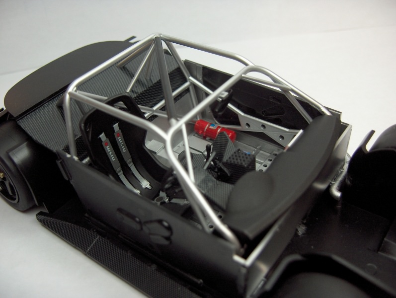

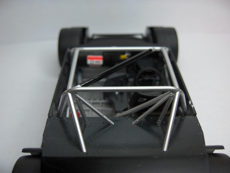

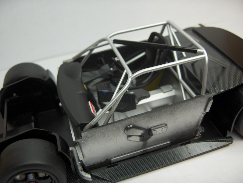

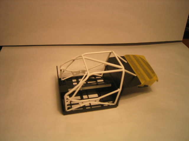

agora que descobri a minha digital.. Aqui estão os progressos.
Comentários sao sempre bem vindos!

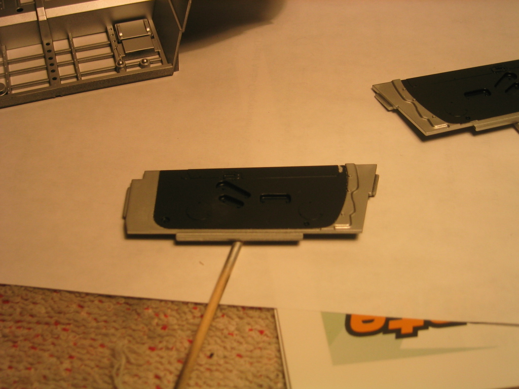

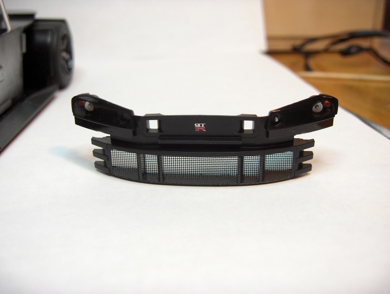

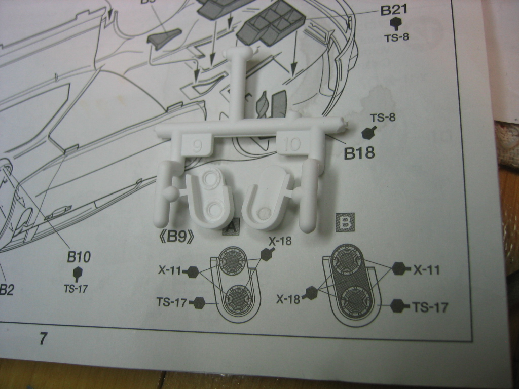

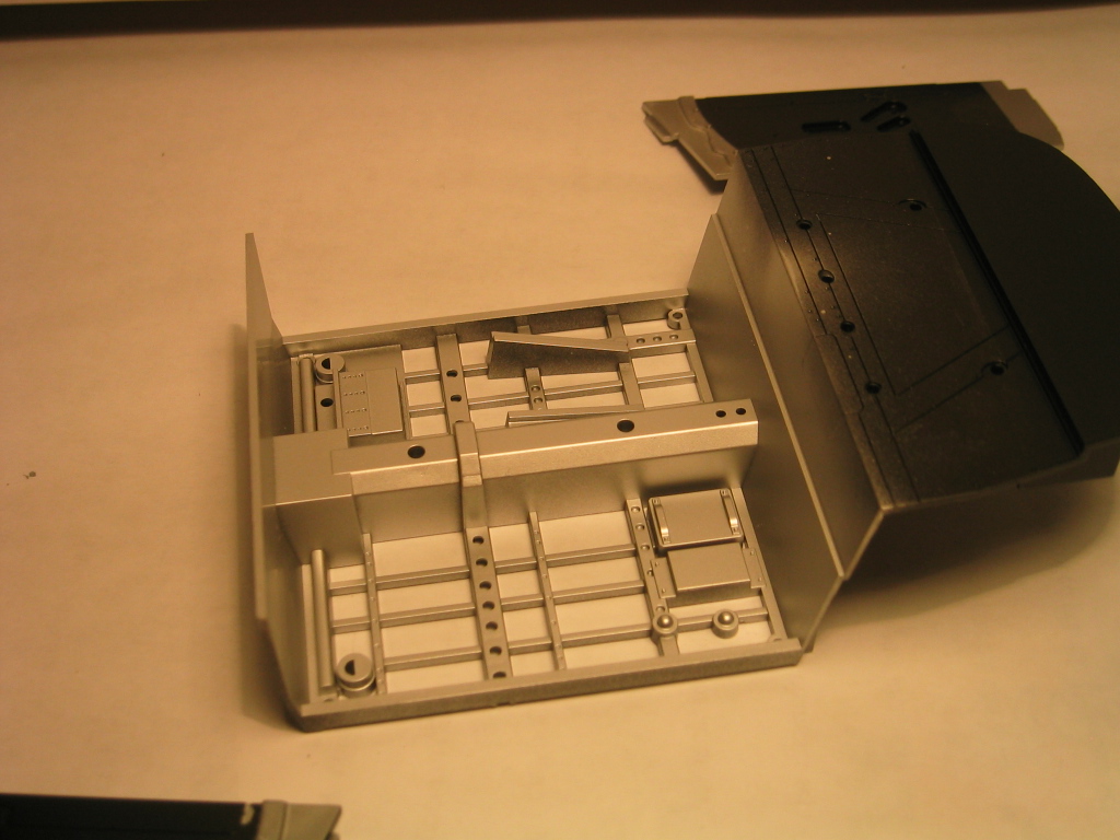

Uma questão,
Esta peça pede 3 cores, mas é bastante pequena para o detalhe. Como me recomendam fazer o x-18 para o centro?
x-18 bem diluido para caír no centro e qualquer erro corrigir com o cinza?
Obrigado
L. Dias
Mensagens: 304
Localização: Mafra
Mensagem por L. Dias »
Pode ser complicado, mas o que achas desta sequência:
TS-17 -> Maskol -> X-11 -> +Maskol (acrescentar ao anterior) -> X-18
Depois de tudo bem seco, "toque" de "Smoke" acrílico muito diluído para harmonizar tudo e disfarçar "juntas" de cor.
É capaz de ser complicar o que é simples, mas não me ocorre mais nada agora...

Olá Akua,
ainda bem que encontraste a maq...., boas fotos e com conteudo...., Ideia:substituir o x-11 por bare-metal e depois pintar a outra, vantagem...podes corrigir eventual erro....,
Cump+
António
X18 diluído a 1:10 em álcool. Com uma diluição tão grande, é praticamente água..então enches a zona a pintar com uma gota e deixas secar (para acelerar o processo usa um secador de cabelo). Pode ter que levar 2 ou 3 iterações (gota - secagem) para conseguires cobrir por completo, mas funciona muito bem. Fi-lo no ventiladores do tablier do meu miata e ficou perfeitinho:

Obrigado pela dica em relação a entrada do deposito. Experimentei diluir e ficou maravilha... Em breve terei fotos do detalhe.
rookie- Segui a dica do Tigre e utilizei TS-76 Mica Silver. É muito semelhante ao TS-17, apesar de ficar menos granulado. Gostei muito da tinta.

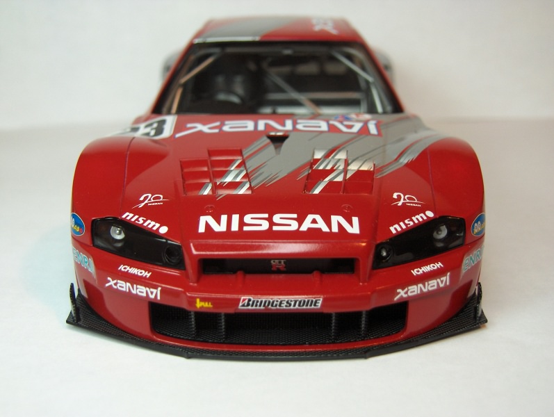

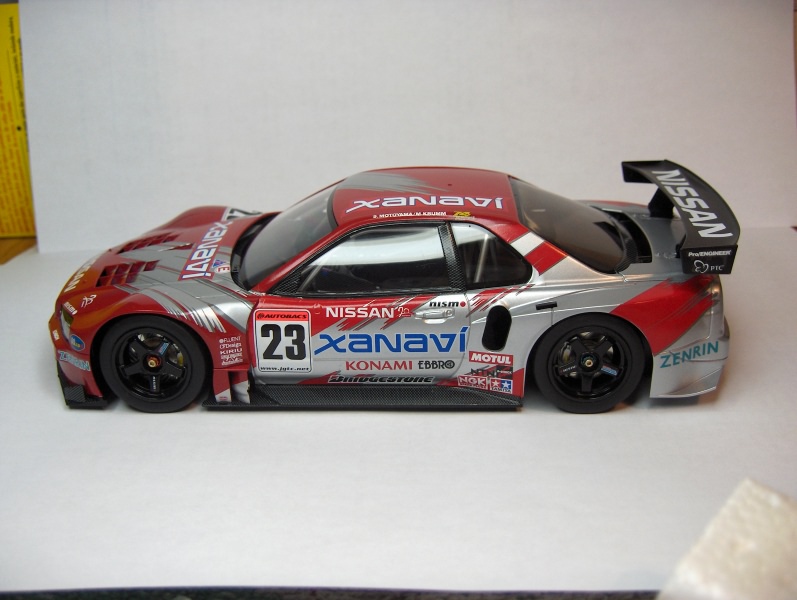

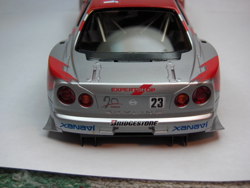

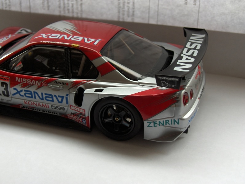

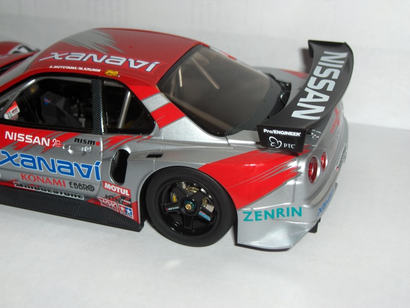

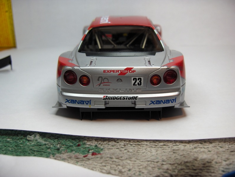

Bem.. Aqui vai mais um progresso (apesar de o carro ja estar quase pronto) mas as fotos ainda estão a marinar.

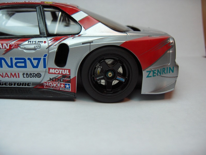

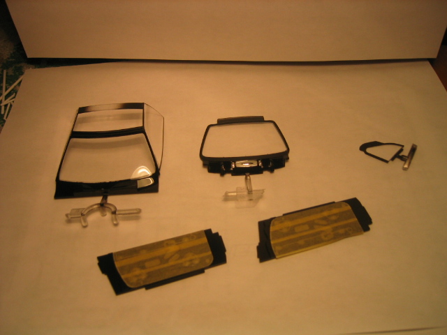

Tive um problema com os farois... A peça levava um decalque preto a tapar algumas zonas, mas com o microsol ficou todo enrugado e uma bela de uma porcaria... Conclusão: Fiz uma mascara para as zonas que tinham que ficar transparentes e apliquei x-18 por dentro... Resultado...impecavel!

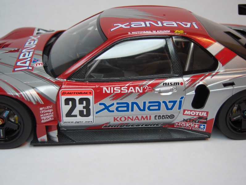

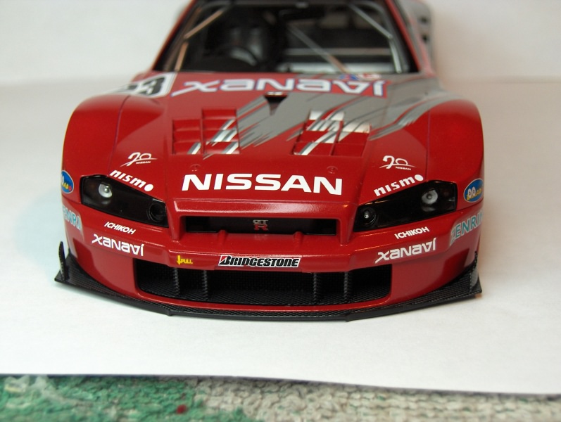

Outra dica que queria partilhar com voces. Em vez de usar XF-1 na zona exterior do volante, lixei-o com uma lixa grossa (400), e o aspecto final ficou porreiro. É visivel na ultima foto..
Agora uma questão... Na parte da frente, não consigo fazer com que o decalque entre para as linhas dos paineis. Ja levou microSol, mais microsol ao ponto de o decalque começar a ficar todo enrugado e quase no ponto de não retorno... :S acabou por ficar com uns pequenos cortes, mas que se nota bem a diferença para a zona em que está esticado. Que soluções ou técnicas me recomendam?
1-Posso sempre cortar com um x-acto..passar SOL e depois fazer a linha do painel, mas nao fiz linhas em mais nenhum ponto do carro.
2-Disfarçar essa diferença.
Se tiverem dicas para que no futuro consiga melhorar este aspecto, são sempre bem vindas! :D
De resto seguiu tudo lentamente, mas estou contente com o resultado. Venham elas..
PS:desta vez fotografei debaixo de uma luz fluorescente e com uma máquina emprestada... Estou estupido com a qualidade das fotos e de como evidenciam o trabalho.

Muito bem, xôr administrador !
Mas acho que tiveste problemas com os decalques de carbono nos pilares da porta, ou é impressão minha ?
Está muito bonito esse carro (não fosse um Nismo :D )
Relativamente à aplicação dos decalques, eu sou daqueles que utiliza uma técnica "suicida" segundo muitos mas comigo resullta bem:micro sol e secador. Coloco o decalque com o Micro Set, espero uns 2 ou três minutos e depois, de longe (uns dois palmos) dou-lhe com o secador. Com um pincel molhado em Micro Set, vou moldando o decalque à peça e resulta. Agora atenção numa coisa: NÃO usar o Micro Sol senão o decalque enruga todo !!!
Só mais uma nota: realça os paineis das portas com uma caneta de acetato.
Sim senhor... belo Nismo Ricardo!
Muito bem trabalhado esse kit, e de resto assim por alto só tenho a apontar uma má colocação de uns decalques como indico em baixo, de resto 5 estrelas.
Venham agora o de rally para o Evento. :wink:
Muito bem!
Esta a ficar muito porreiro! Esses decalques não são pera doce!!! :?
