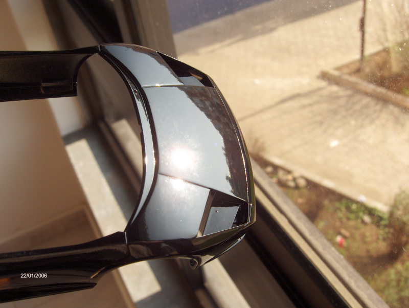

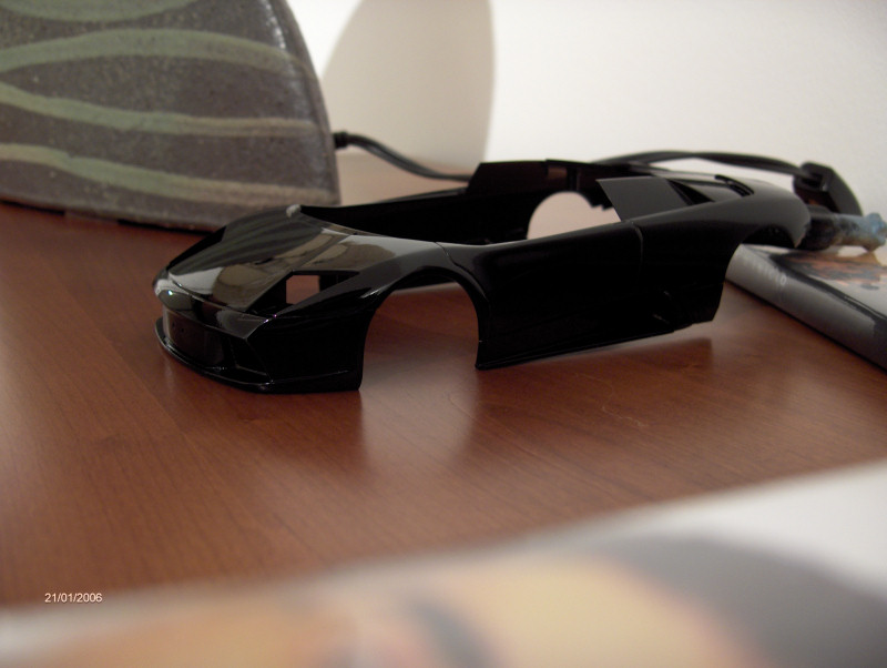

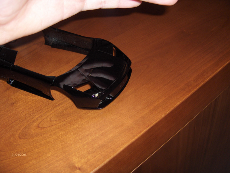

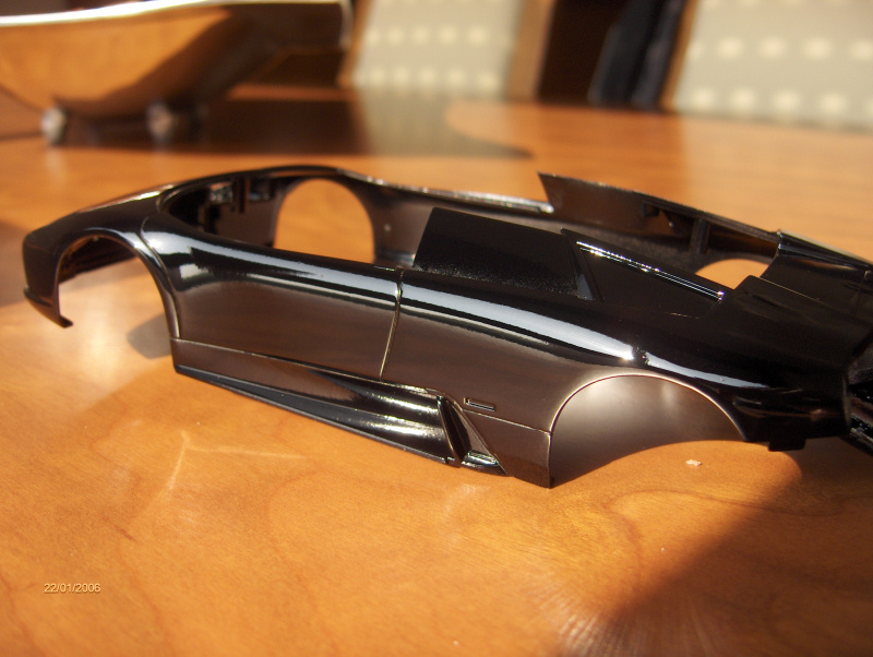

já com alguma tinta
Boa noite caros modelistas.
Obrigado Petter pela dica do TS-17 e depois Clear.
Fiz algumas experiências com o TS-17 + clear yellow ou clear orange, mas teve de ser com as tintas acrilicas porque cá não encontrei o tal spray que referiste, (TS-73 clear orange).
Não ficou nada mau, mas resolvi esperar pelo clear orange em spray para pintar um primo deste Murciélago Roaster que já vem a caminho, jogar pelo seguro e pintar este com TS-14.
Não vos aborreço mais com detalhes e deixo-vos com algumas fotos da carroceria já pintada.
Pedro
Pedro

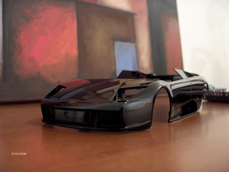

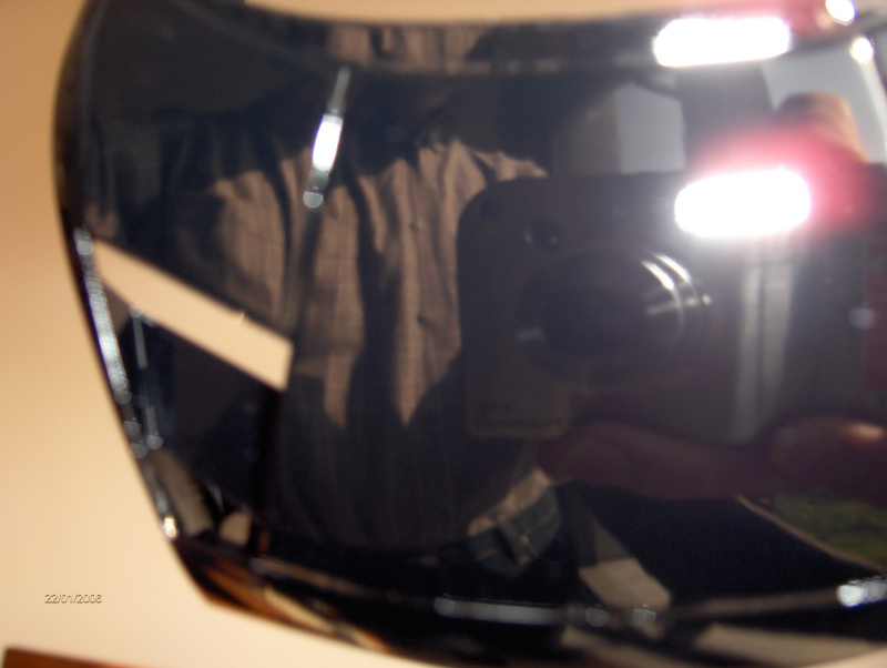

Petter Escreveu:É pena as fotos estarem um pouco escuras...mas....UAU! está lindíssimo. Mal posso esperar por fotos novas
Pedro.
Algumas fotos tiradas com luz natural.
Os interiores seguem dentro de dias.
Uma questão. Tendo em conta a pintura já obtida, vale a pena usar "compound" da Tamiya para polir? Se sim como é que se retiram os residuos que se acumulam nas linhas dos paineis?
Obrigado
Pedro
- Picture 011.jpg (170.99 KiB) Visto 7174 vezes
- Picture 008.jpg (202.78 KiB) Visto 7174 vezes
- Picture 005.jpg (209.53 KiB) Visto 7174 vezes
A tamiya agora tem três qualidades de compound : Coarse (vermelha-mais grossa), Fine (Azul) e Ultra Fine (Preta).
Coarse e Fine usa-se, normalmente, entre as demãos de tinta, ajudando a agarrar a camada seguinte. Ultra fine serve para o acabamento, polindo suavemente.
A minha opinião é de usar as duas ultimas massas de polir.
Para retirar os restos acumulados nos frisos, costumo um palito, mas o melhor mesmo é uma lavagem suave com detergente, agua morna e escova de dentes. No final, passar o modelo por agua destilada. Assim quando secar não ficam manchas, o que aconteceria com a agua da torneira. As manchas são do calcario.
Uma boa polidela com coumpound, seguida de uma enceradela e não precisarás mais de espelhos para pentear ou fazer a barba.
A limpeza dos resíduos de polish já foi explicada pelo Tigre.
Outra alternativa ao compound da Tamiya (que é caro cum´ó caraças) é pasta de dentes. Quanto mais barata for, melhor. Eu usei no meu Focus..e no Montijo perguntaram-me se tinha usado verniz, de tão brilhante que está
O passo final é mesmo uma enceradela. Ainda estou para experimentar produtos automóveis (Meguiar's, por exemplo), mas gosto muito da cera Tamiya (apesar de também custar os olhos da cara, mas dura e dura e dura...)
A cera remove lixos e nódoas que possam ficar do manuseamento, além de ficar com um brilho extra especial =)
Qualquer outra dúvida, manda bife!
Abraços,
Pedro.

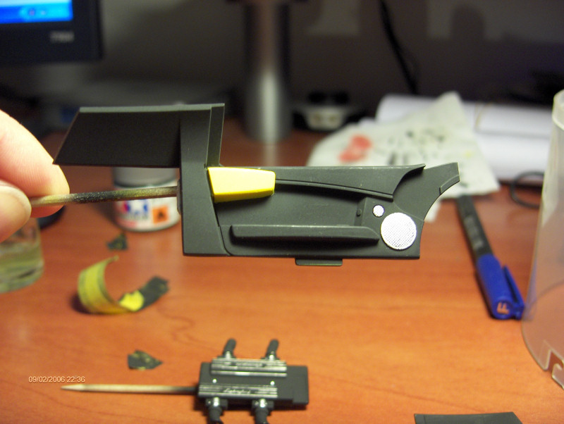

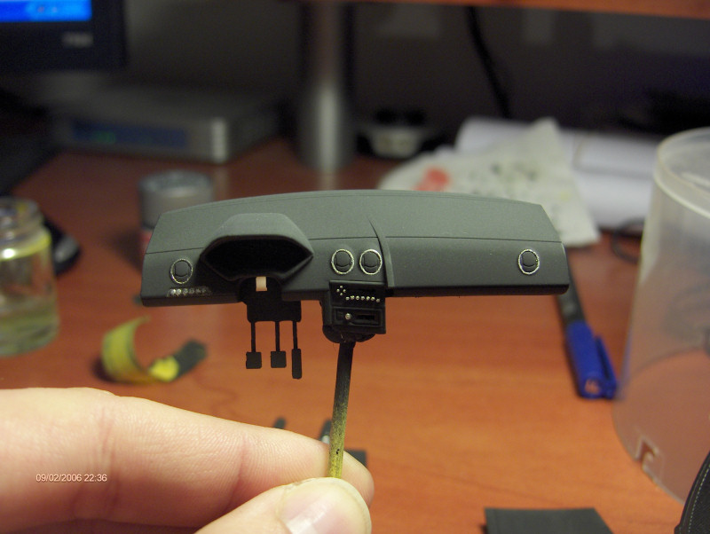

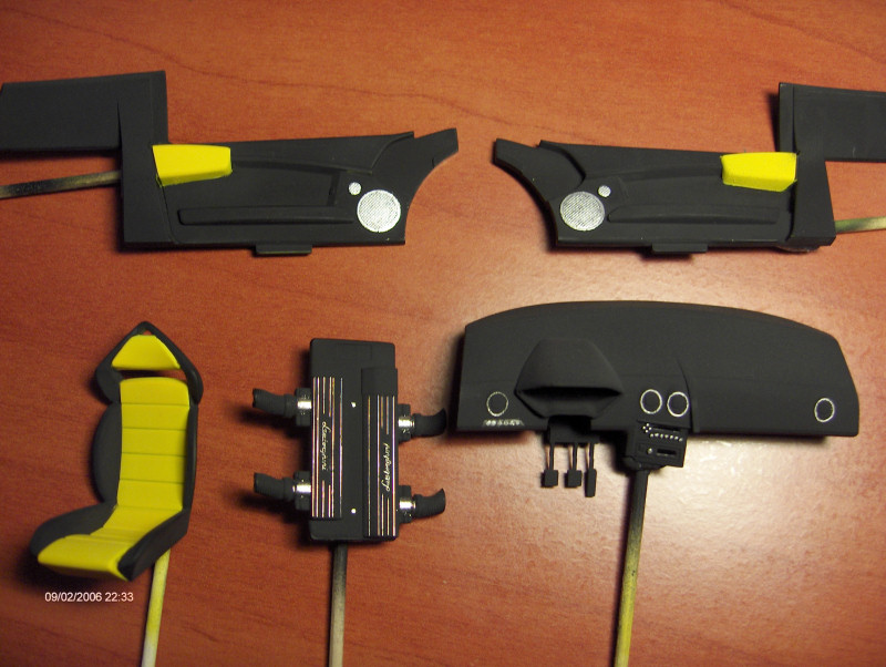

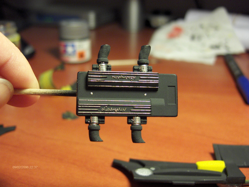

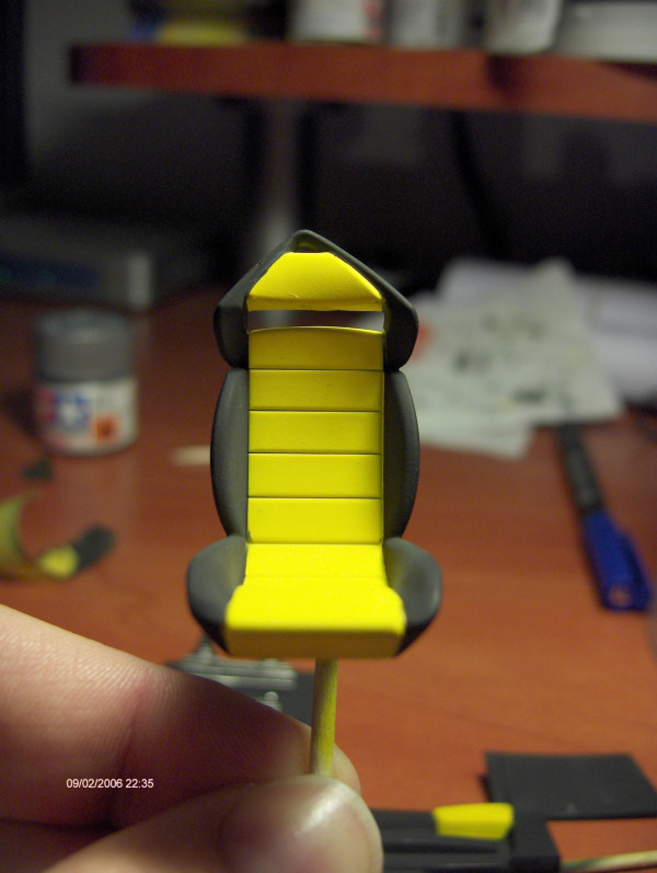

Pequenos progressos
O progresso tem sido pequeno e a vontade menor ainda.
Como manda a experiência mais vale ficar quieto e esperar por dias melhores ou ainda me arrisco a "borrar a pintura".
Não quis no entanto deixar de partilhar as últimas pinceladas.
Pedro
p.s. Tinhas razão Petter, a cera da Tamiya sempre deu aquele brilho extra. Por agora seguem apenas imagens dos interiores.
Pedro
