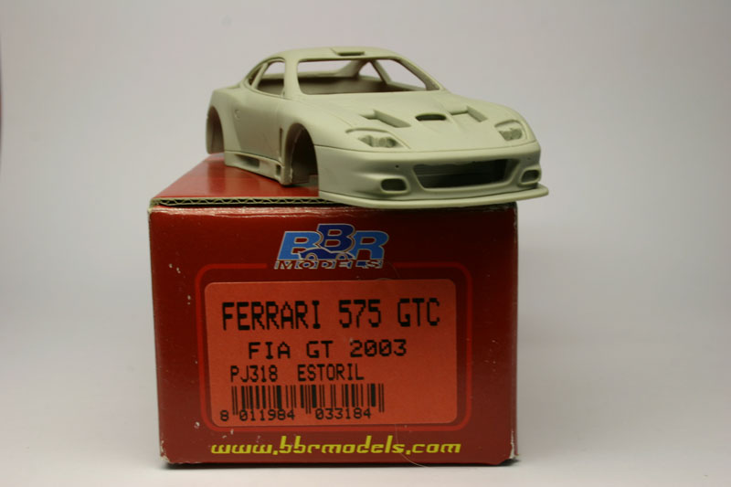

Vou iniciar a montagem deste Kit para poder colaborar neste fórum. É a primeira vez que participo em forum´s e que partilho os meus trabalhos, por isso peço-lhes que sejam pacientes comigo.
Cá vão algumas fotos.
APRESENTAÇÃO DO KIT<br /><br />Kit em resina da marca BBR. Costumam representar o modelo original de um modo relativamente fiel e não costumam ser muito complicados de montar. Esperemos que tudo corra bem.
APRESENTAÇÃO DO KIT

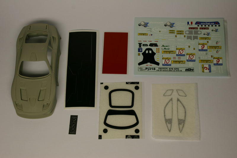

APRESENTAÇÃO DO KIT<br /><br />Carroçaria, decalques, vidros, etc.
APRESENTAÇÃO DO KIT

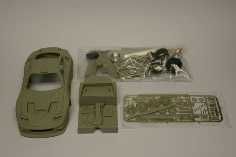

APRESENTAÇÃO DO KIT<br /><br />Carroçaria, chassis e demais peças que compoêm o kit. As peças são em resina, fotogravuras e metal.
APRESENTAÇÃO DO KIT

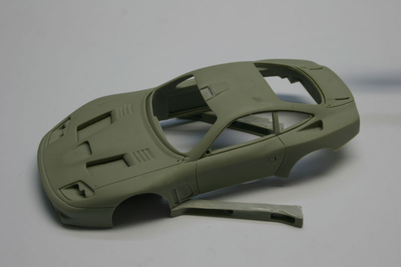

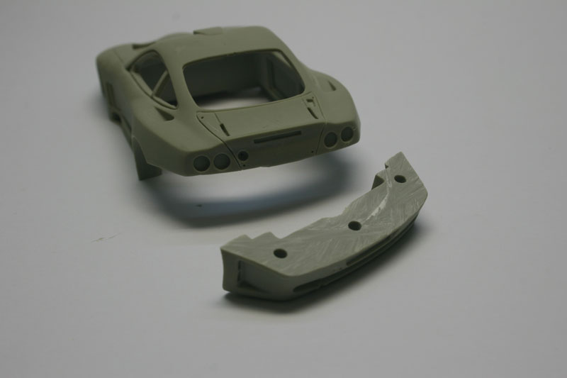

Algumas fotos da montagem.

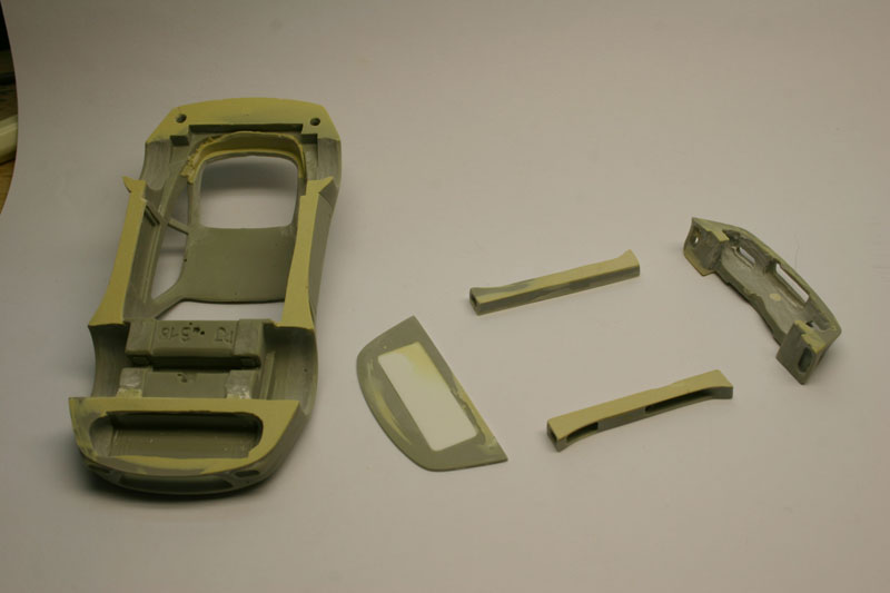

Cá está a carroçaria com as linhas rectificadas e as peças separadas,  rectificadas e com as tomadas de ar abertas.
E com os encaixes laterais.

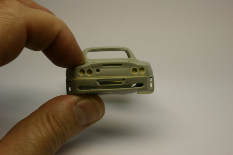

O mesmo se passa com a traseira.

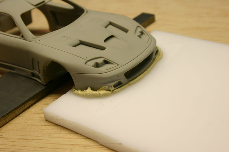

Tomadas de ar abertas + &amp;quot;spoiler&amp;quot; arranjado e encaixe do spoiler rectificado. Tapei a abertura que existia no kit porque quero montar o radiador em cima do &amp;quot;spoiler&amp;quot;
Tomadas de ar abertas + &quot;spoiler&quot; arranjado e encaixe do spoiler rectificado. Tapei a abertura que existia no kit porque quero montar o radiador em cima do &quot;spoiler&quot;

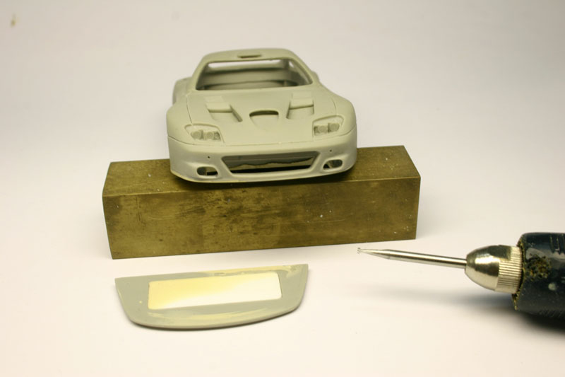

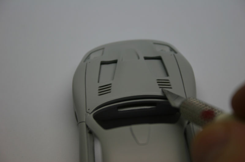

Rectificação do fundo da parte dianteira.

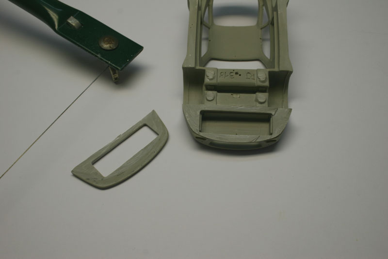

Cortei o &amp;quot;spoiler&amp;quot; da frente do resto da carroçaria. É minha intenção trabalhá-lo separadamente e depois aplícá-lo na carroçaria. Facilita a pintura e torna as linhas mais nítidas e precisas.
Cortei o &quot;spoiler&quot; da frente do resto da carroçaria. É minha intenção trabalhá-lo separadamente e depois aplícá-lo na carroçaria. Facilita a pintura e torna as linhas mais nítidas e precisas.
Estás a levar esta montagem muito a sério! Estou a gostar imenso da evolução.
Só uma questão: que massa de enchimento estás a usar?
jotace
Mensagens: 100
Mensagem por jotace »
Resina de poliester+endurecedor ( idêntica à utilizada nas oficinas de automóvel ). Se a utiizares não te esqueças de colocar desmoldante nas peças onde não queres a resina.

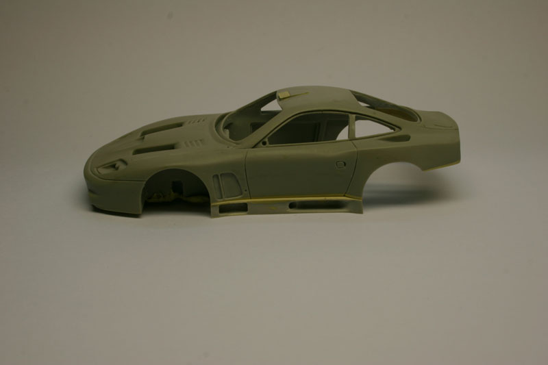

Há mais de 3 anos que tenho este kit na minha bancada, inacabado, a dar-me um baile do "caraças". Já nem me lembro porque é que o encostei.
A ver se o acabo antes do prazo de validade deste tópico expirar.

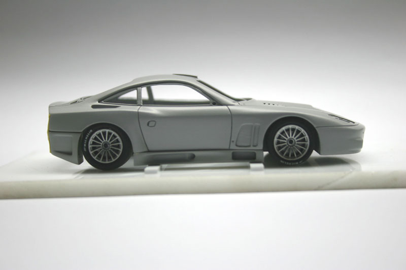

Assim,
O modelo estava quase pronto para pintar quando o deixei.

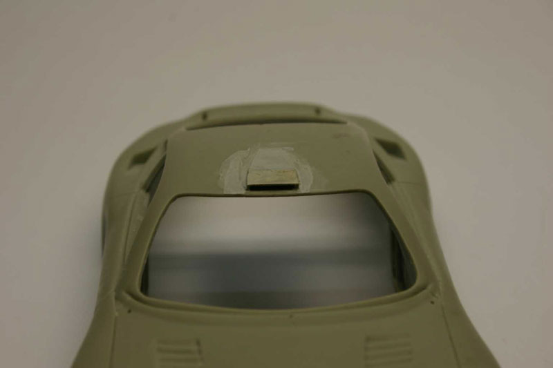

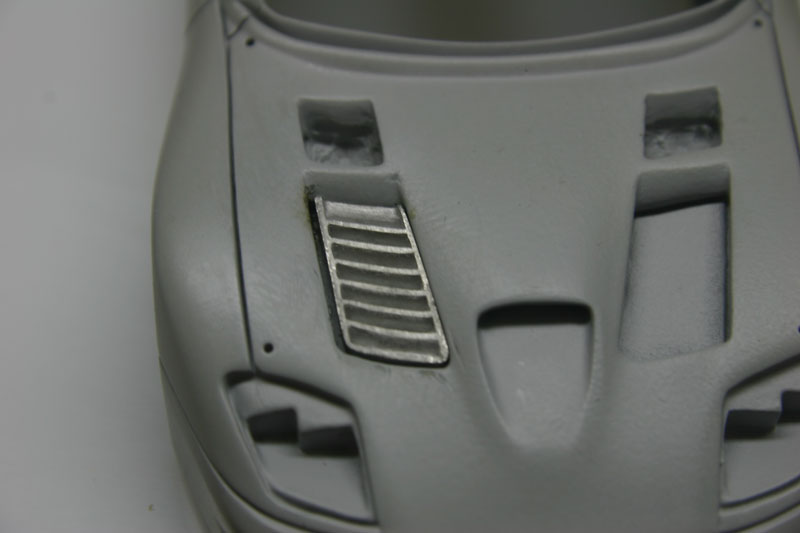

Arranjei a tomada de ar do tecto
e abri as tomadas de ar do capot .
" Dry fit ", só para ver como fica o conjunto ( e arranjar motivação para continuar :lol: :lol: )

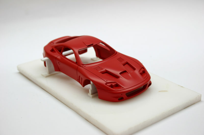

Fases de pintura.
1 - Primário com spray Tamiya cinzento ( para mim o melhor de todos )
2 - Primeira demão a branco.
3 - Segunda demão a rosa ( branco com um pouco da cor final )
4 - Pintura final a vermelho.
Normalmente pinto a aerografo com tinta profissional de automóvel, de base fosca.
Tem um poder de cobertura excelente e não cobre os detalhes mais pequenos.
Depois de um bom tempo a secar na estufa, leva um ligeira demão de verniz, bastante diluido, só para ajudar na adesão dos decalques.
Se aplicarmos os decalques sobre pintura de base fosca ( ou meio fosca ) estes, além de não aderirem perfeitamente, têm tendencia a deixar pequenas bolhas de ar entre a tinta e o decalque, depois da aplicação do verniz. Infelizmente já tive esta experiência. Depois não há nada a fazer.

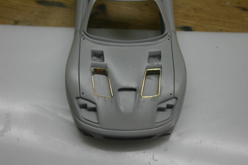

Após a aplicação do verniz, tive um ataque de estupidez :cry: :cry: Achei que as tomadas de ar do capot ficavam muito tapadas e ( aí está a estupidez ) resolvi tirá-las e substitui-las por outras em chapa. Resultado, estraguei a pintura, tive que meter o modelo em acetona e começar tudo de novo.
Fiquei tão f....... que nem tirei fotos.
Calma, não encostei o modelo de novo. :lol:

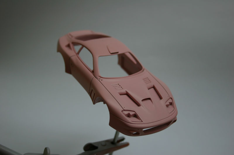

A próxima foto já mostra o modelo arranjado e com a 1ª demão de primário.

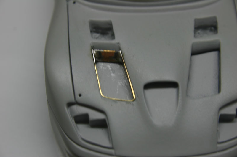

As aberturas do capot desapareceram, vão ser colocadas depois do modelo pintado.

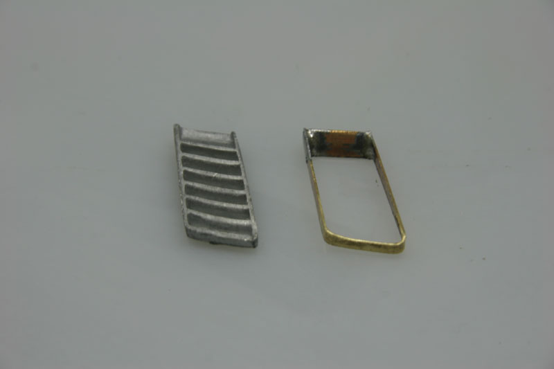

As tomadas de ar principais do capot ( em metal ) que vêm com o kit são muito más e não encaixam direito. Vou substitui-las por umas feitas em chapa de 0.2 mm, feitas por mim.
Nesta altura, tiro só o "molde" exterior para poder fazê-las mais tarde e não atrasar a pintura.
PRONTO. Modelo pintado e com uma ligeira demão de verniz, prontinho para a aplicação dos decalques.
