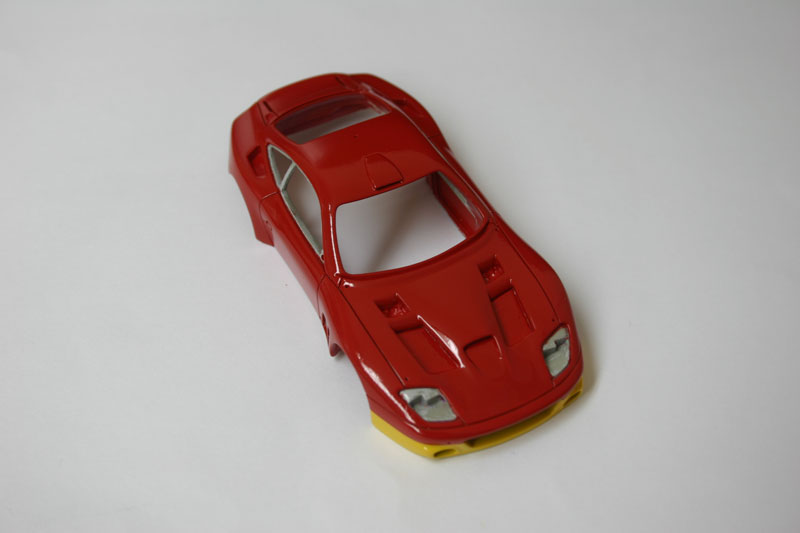

por jotace
Há mais de 3 anos que tenho este kit na minha bancada, inacabado, a dar-me um baile do "caraças". Já nem me lembro porque é que o encostei.
A ver se o acabo antes do prazo de validade deste tópico expirar.
Assim,
O modelo estava quase pronto para pintar quando o deixei.
Arranjei a tomada de ar do tecto
e abri as tomadas de ar do capot .
" Dry fit ", só para ver como fica o conjunto ( e arranjar motivação para continuar :lol: :lol: )
Fases de pintura.
1 - Primário com spray Tamiya cinzento ( para mim o melhor de todos )
2 - Primeira demão a branco.
3 - Segunda demão a rosa ( branco com um pouco da cor final )
4 - Pintura final a vermelho.
Normalmente pinto a aerografo com tinta profissional de automóvel, de base fosca.
Tem um poder de cobertura excelente e não cobre os detalhes mais pequenos.
Depois de um bom tempo a secar na estufa, leva um ligeira demão de verniz, bastante diluido, só para ajudar na adesão dos decalques.
Se aplicarmos os decalques sobre pintura de base fosca ( ou meio fosca ) estes, além de não aderirem perfeitamente, têm tendencia a deixar pequenas bolhas de ar entre a tinta e o decalque, depois da aplicação do verniz. Infelizmente já tive esta experiência. Depois não há nada a fazer.
Após a aplicação do verniz, tive um ataque de estupidez :cry: :cry: Achei que as tomadas de ar do capot ficavam muito tapadas e ( aí está a estupidez ) resolvi tirá-las e substitui-las por outras em chapa. Resultado, estraguei a pintura, tive que meter o modelo em acetona e começar tudo de novo.
Fiquei tão f....... que nem tirei fotos.
Calma, não encostei o modelo de novo. :lol:
A próxima foto já mostra o modelo arranjado e com a 1ª demão de primário.
As aberturas do capot desapareceram, vão ser colocadas depois do modelo pintado.
As tomadas de ar principais do capot ( em metal ) que vêm com o kit são muito más e não encaixam direito. Vou substitui-las por umas feitas em chapa de 0.2 mm, feitas por mim.
Nesta altura, tiro só o "molde" exterior para poder fazê-las mais tarde e não atrasar a pintura.
PRONTO. Modelo pintado e com uma ligeira demão de verniz, prontinho para a aplicação dos decalques.
Em breve nova actualização.
João Carlos
