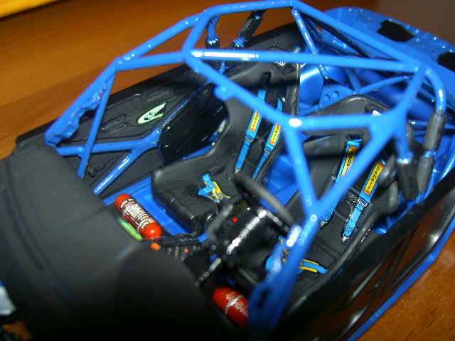

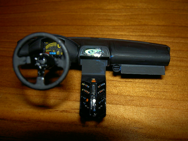

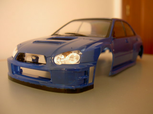

Pois é, cá está mais um modelo a tomar forma. Depois do carro de turismo volto aos rallys. Espero que gostem [-o< , aguardo comentários. Bons :D ou maus :( .
Abraço a todos.

esta a ficar porreiro!!!
Força nisso!
So far so good!!! Continua, está no bom caminho... Vais fazer algum tipo de detalhes especiais, no interior???

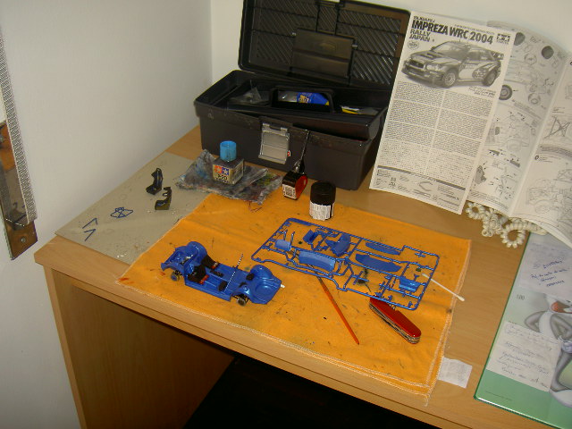

Eu gostava, mas mal tenho tempo para montar o kit versão 'standard' quanto mais...... :roll:
Mas o que eu gostava mesmo era de montar um kit em que as portas dessem para abrir.... Quero ver se encontro kits no LIDL para expimentar, antes de tentar com um da TAMIYA.

So far, so good... :) mas não falta pintar de branco a zona do chassi por baixo dos bancos ?
Olá
Esta a ficar bom, faltam uns pequenos retoques nas pinturas.
Pintas a pincel ou a aérografo?
!!Cumps!!
Eu adoro este carro! Também vai la um dia...vai vai!

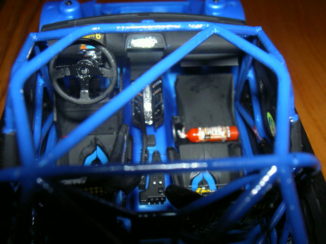

Quanto ao teu progresso, tudo ok. Nota-se o azul por baixo do preto no tablier, mas o que me irrita nestes carros é que quase todos os detalhes sao "comidos" pela carroceria. 80% ou mais do resultado advém da qualidade exterior que conseguirmos dar....

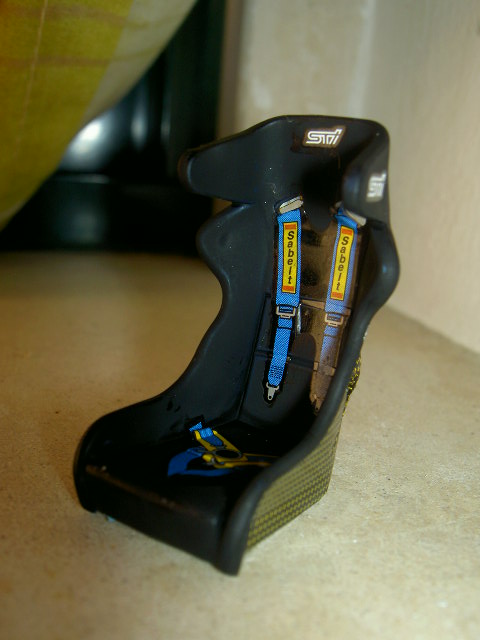

Só não gosto dos cintos... Mas sem PE é impossivel fazer melhor.. Vou experimentar pela 1º vez no 206 e no 307!

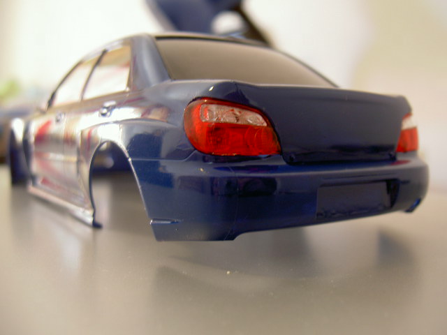

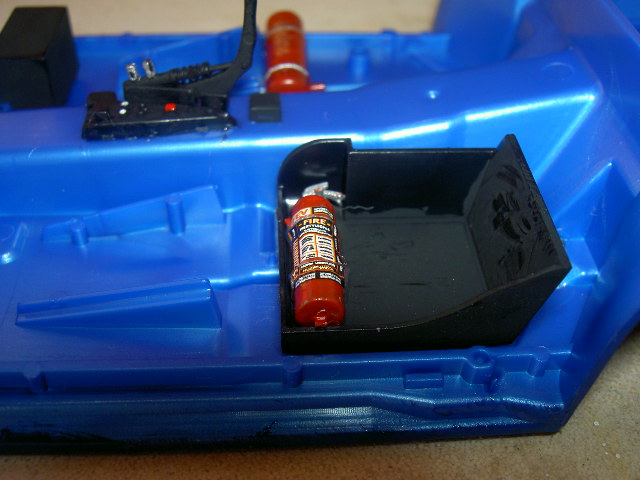

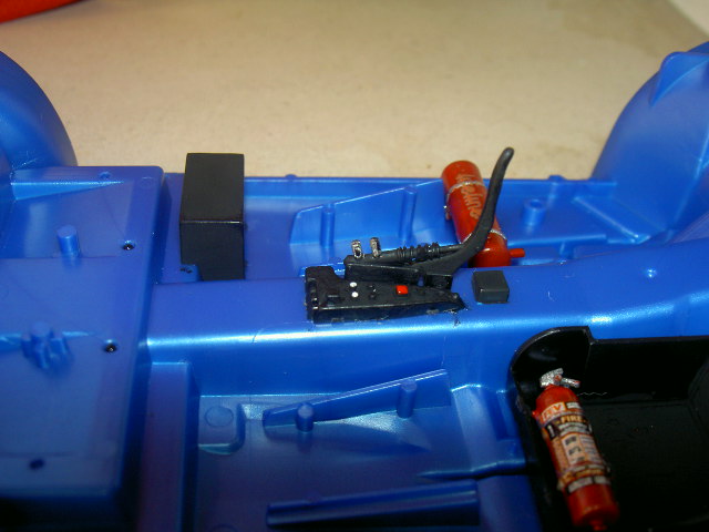

Pois é pessoal, cá estou eu mais uma vez para vos mostar a evolução do kit.

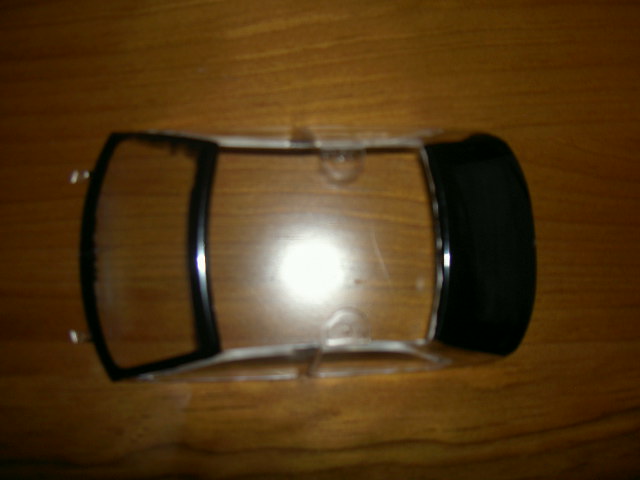

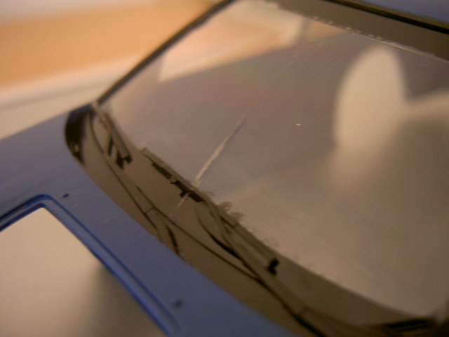

Infelizmente, durante a pintura do vidro, as máscaras dos vidros não ficaram muito bem colocadas e a tinta passou para dentro :x .... depois aconteceu a desgraça total..... fui limpar a tinta com o diluente X-20 e aquilo manchou o vidro traseio e o dianteiro rachou ](*,) enfim.....
Mesmo assim espero que gostem.... já agora alguém me sabe dizer o q ue se deve fazer se a tinta mancha os vidros do carro?????
Vítor
Depois da tinta ter sujado o viro e o diluente ter feito pior, decidi pintar o virdro traseiro
O vidro rachado
O vidro rachado
Olá
É por esse tipo de situações que podem ocorrer que eu só uso tintas acrilicas, em caso de erro pode-se sempre limpar com sonasol amoniacal :wink: fica limpinho e não ataca o plastico :) .
Se pintaste com enamel , colocavas o vidro em oleo travões e saìa tudo, agora diluente em caso algum :shock:
!!Cumps!!
Sempre podes fazer como se fosse um carro acidentado, alteravas a carrossaria e isso de maneira a ter a ideia de ter feito uma "escapadela" pela valeta ou uma coisa assim.... 8)
Senão compras uma folha de acetato e fazes vidros novos... :wink:
Cumps.
rookie Escreveu: Se pintaste com enamel , colocavas o vidro em oleo travões e saìa tudo, agora diluente em caso algum :shock:
!!Cumps!!
Atenção : oleo de travões com plastico transparente torna-o completamente baço :!:
Tigre Escreveu: Atenção : oleo de travões com plastico transparente torna-o completamente baço :!:
Já coloquei mais que uma vez e não aconteceu isso :-k
só se for de uma marca diferente :?:
hummmmmmmmmmm... a ideia que tenho também é essa.. Oleo de travoes poe os transparentes baços. Mesmo as carrocerias normais ficam algo baças e quebradiças...
Realmente é pena ter acontecido esse problema do vidro!!!
Mas sempre podes fazer um carro acidentado!!!!
