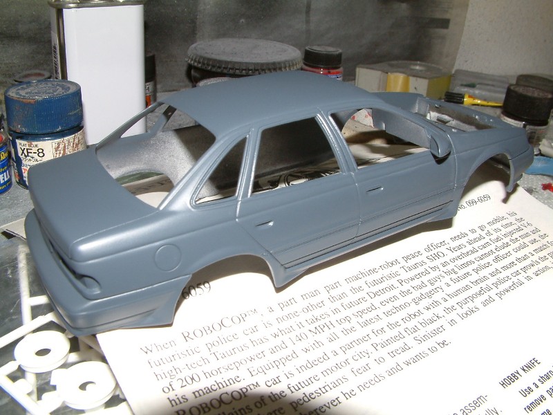

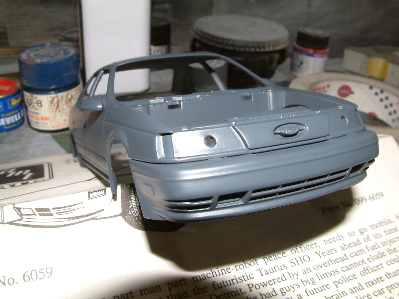

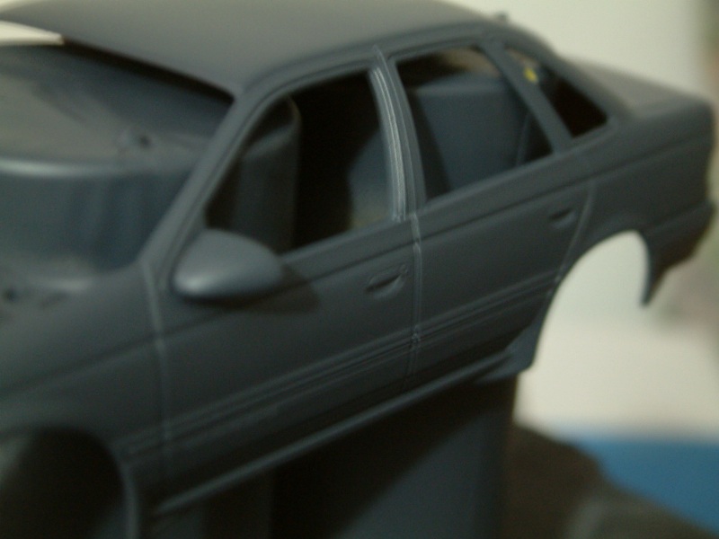

Apresento aqui as primeiras fotos do meu ROBO 1.
Para já só trabalhei a carroçaria do carro...
1º) apliquei uma base de primario e lixei-a com uma lixa 1000
2º) pintei (salpicando) uma camada semi gloss black
3º) depois de seca pintei a carroçaria toda de semi gloss black
4º) depois da base em semi gloss black apliquei duas camadas de gunship gray.

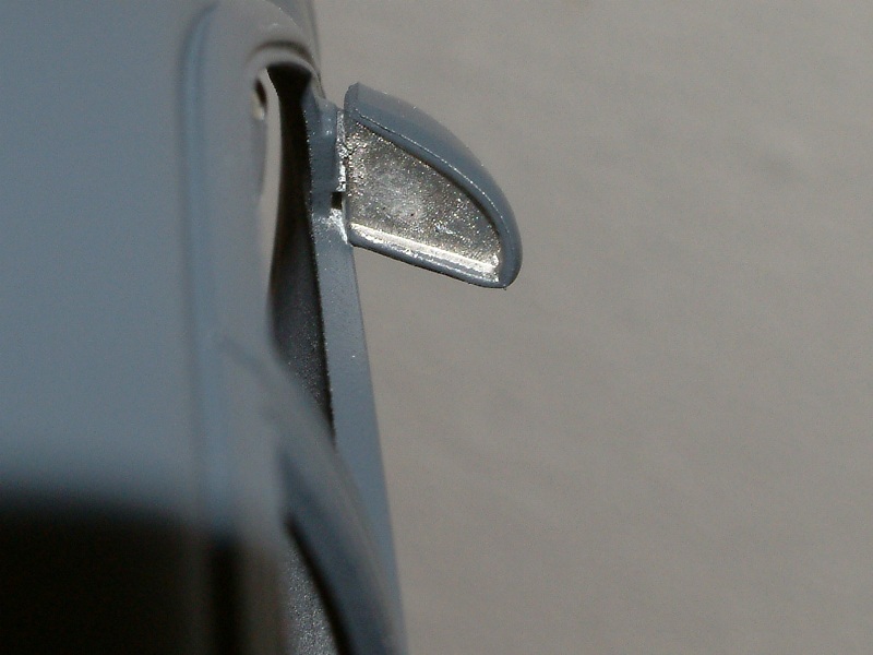

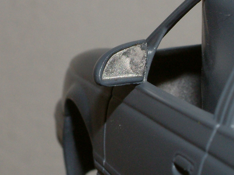

Nota: os espelhos foram pintado com Alclad II Chrome.

Boa!
Já se nota o acabamento mais "fino". :D

Yap... :D:D:D
Segui os conselhos dos sabios e mestres ;)
Os espelhos na foto parecem um bocado estranhos mas "in loco" estao porreiros...
Muito bem Luís! Estás de parabéns pela boa iniciação. Agora tenta ir com calma, deixa repousar a tinta, embora com este calor é mais fácil a sua secagem, no entanto a pressa é inimiga da perfeição. Eu costumo trabalhar em vários ao mesmo tempo, permite-me fazer entervalos nas pinturas e assim ter um acabamento mais "luxuoso", digo eu!
