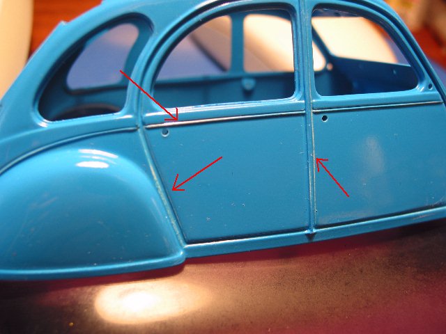

Sujeito : Citroën 2CV (Tamiya)
Problema : Depois de aplicar uma camada de TS-13 (Clear) este reagiu com a tinta derretendo-a em certos pontos da carroçaria.
Causa : Desconhecida. A ultima camada de tinta já tinha sido aplicada á mais de uma semana e a carroçaria esteve sempre a descansar dentro de uma tupperware.
Solução : Visto a quase totalidade dos problemas serem nos frisos das portas e angulos vou tentar ver que me consigo safar com um pincel. Caso contrário toda a carroçaria vai ter de ser pintada a spray.
O spray do verniz estará bom? Agitas-te bem?
Não compreendo porque reagiu assim... :?
Foi bem agitado e era uma lata nova.
Mais um mistério.

que marca de tinta era o Azul base ??????? e como foi aplicado?????

Nõ teria gordura nessas zonas em que reagiu??!! :?
É que é mesmo muito estranho.... :(

"Bolas para o pinhal":
Esta semana esteve muita humidade no ar, logo, a tinta de baixo pode não ter curado tão bem como habitualmente.
Outra "bola": aplicaste camadas leves ou foi logo uma "pesada"? Sendo o clear da mesma composição da tinta de base, mas com menos pigmento e mais "solvente", se a camada foi "pesada" o solvente pode ter atacado a tinta de base, precisamente onde esta era mais fina, logo menos resistente - frisos e curvas.
Spray da Tamiya TS-23 por cima de primário branco da Tamiya.
Não, também não tem a ver com gordura. A tinta não estar seca seria uma explicação bastante lógica mas a carroçaria ficou 1 semana fechado dentro de uma tupperware em cima do monitor do PC para apanhar calor e criar efeito estufa, pelo que tinha obrigação de estar mais do que seca. Fosse qual fosse a causa (possivelmente o TS-13 é mesmo forte e imprevisível) já estou a tratar de corrigir.
Por exemplo no Brabham BT-46 apliquei o TS-13 por cima do TS-8 no próprio dia e não tive qualquer problema.
Eu como nunca utilizei o TS-13 não posso ajudar...
O que tenho lido aqui no forum é que o TS-13 sem duvida se trata de um verniz muito complicado de entender, é demasiado imprevisivel.
Qualquer sugestão mencionada para a possivel causa não me parece viavel pois então: Porque é que não reagiu na carroçaria toda?
As zonas que atacou são zonas que por excelencia até secam mais rápido porque são tipo "vincos" e a quantidade de tinta ai distribuida não é tão densa como no capot por exemplo, logo a secagem talvez se ponha de parte.
Aqui fica mais uma vez a prova de que o X-22 ainda consegue ser mais seguro e para mim... é o que traz o melhor acabamento.

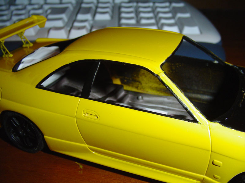

Sujeito : Skyline R33(Tamiya)
Problema : Borrachas e capot mal mascarado.
Causa : Desconhecida. Será falta de jeito?
Solução : Como não estou para gasytar muito mais dinheiro, e kero-me livrar deste kit, vou fazer uma coisa diferente. Preto com ele. era capaz de encomendar o kit da SAS para o trasnformar no 400R, mas ainda n sei.
Moral : Para a próxima vez que começar com aventuras, ponderar bem se terei capacidade para as fazer correctamente!
