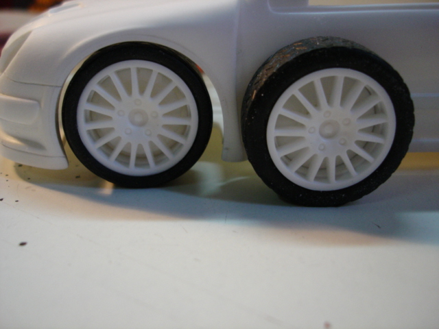

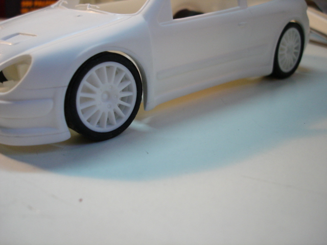

olá colegas,eu em certa altura disse num dos meus topicos para voçes não ficarem admirados com a quantidade de trabalhos meus em progresso,este é mais um.É o kit maravilha da heller (igual ao da airfix),com certeza já todos ouviram falar dele ou já o fizeram,muita coisa há a alterar para começar são as cavas das rodas pareçem ser 1/18.Eu é a primeira vez que faço um carro da heller 1/24 em tempos fiz um lancia delta s4 1/43 e faço este porque não há mais nenhum
penso que as dimensões das rodas ficam melhor assim!

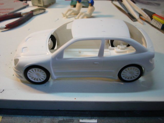

cavas das rodas alteradas e rodas com pneus tamiya

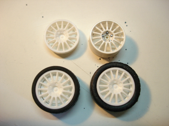

diferença entre os pneus de origem e os da tamiya
pneus de origem,tem um perfil muito alto
agora é betumar
agora é betumar

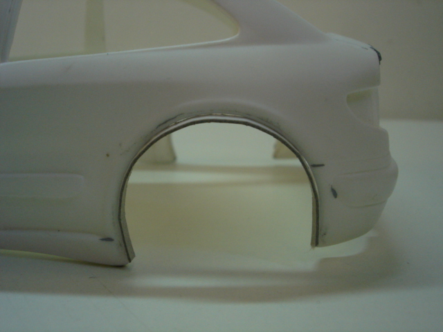

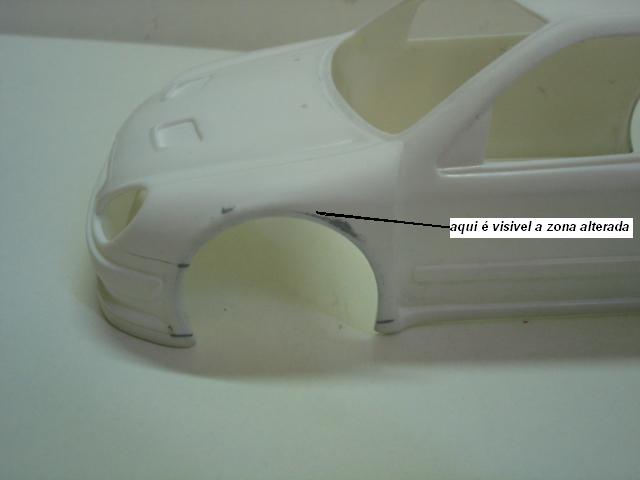

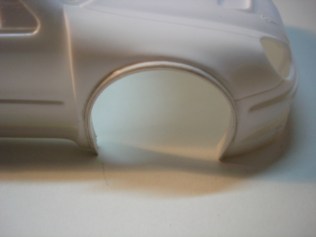

alteração nas cavas das rodas

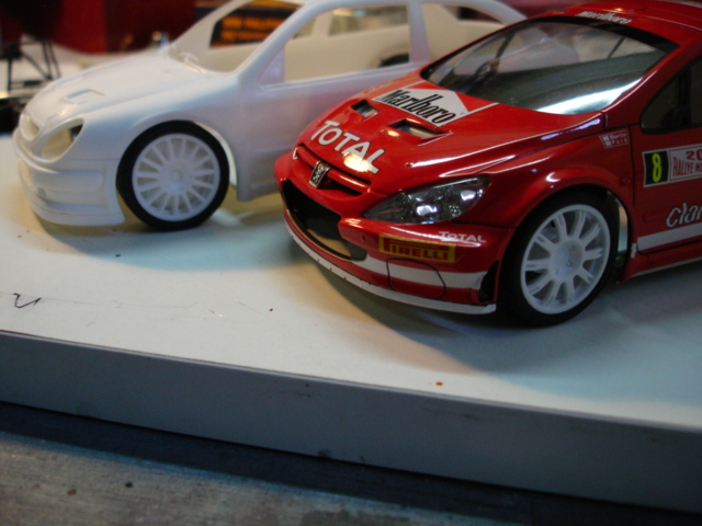

em cima do lado direito está uma jante de um peugeot 206 e a diferença nas dimensões praticamente não existem

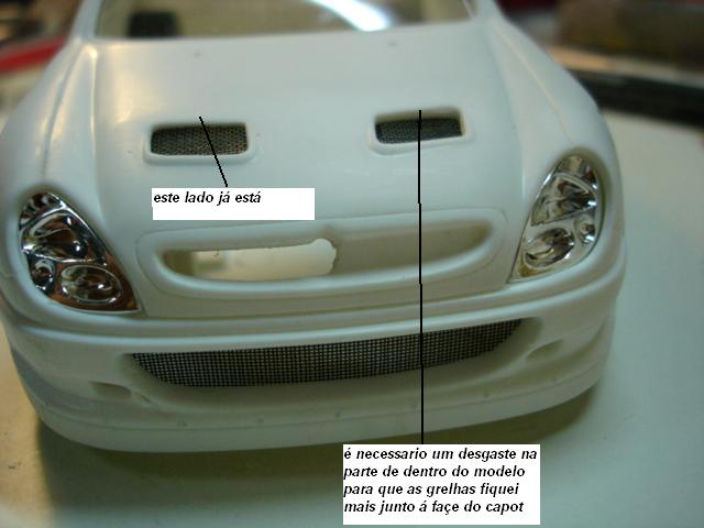

HGouveia este apesar de ser um modelo muito mas mesmo muito fraco não estou a pensar ter tanto trabalho(abrir a grelha frontal e a do capot escovas limpa vidros e roll bar)isto à primeira vista

Obrigado pela resposta. Confesso que ainda não tinha pensado em adaptar os pneus da Tamiya nas jantes originais. Parece-me muito bem. Já agora, e se não for pedir muito, podes dizer como fizeste o enchimento das cavas das rodas, de forma a dminuir o diametro das mesmas.
Bom trabalho.

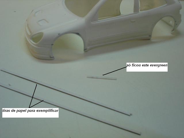

ok miguel,vou então tenta responder.As tiras de evergreen que eu utilizei nas cavas das rodas já foram! por isso vou dar o exemplo com tiras de papel
aqui só foi plicada uma tira
a primeira é cola no modelo e depois colo a outra.Depois de seco é lixar e betumar
passo a tira de plastico na lamina de uma tesoura e ela ganha esta forma

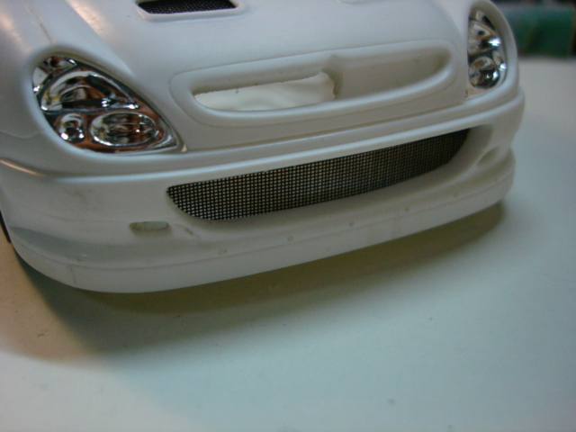

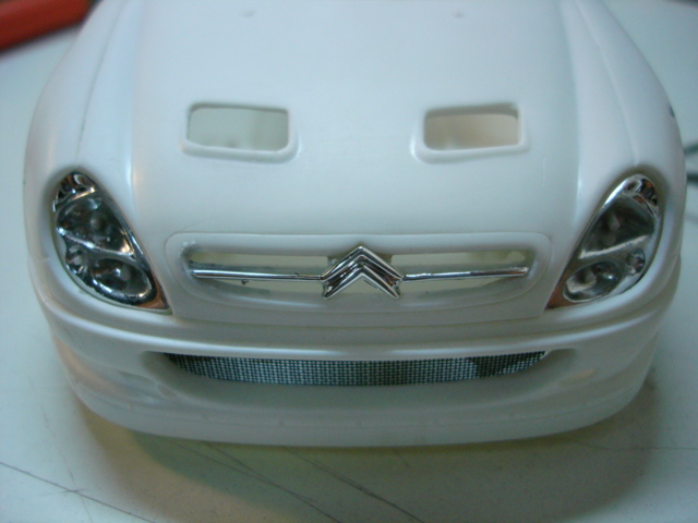

abrir as grelhas neste modelo é muito façil,o plastico é bastante maçio
tambem os farois vão ser alerados com umas varetas de plastico muito fino para simular as lampadas
mais umas pequenas alterações
os farois já com os pinos

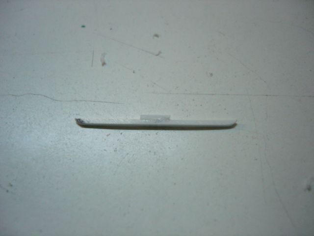

uma pequena tira de evergreen para fazer a fixação do logotipo frontal
