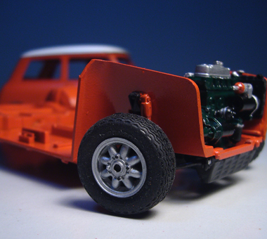

Ora boas, este carrinho vou tentar executar o melhor que conseguir e seguir todas as técnicas aprendidas por aqui, isto não quer dizer que vai sair daqui um trabalho 5*, mas pelo menos vou tentar... no tejadilho o que dizem de ficar com a mandeira inglesa!!!!!

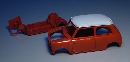

não está pronto em termos de pintura mas já dá para ter uma ideia

Quanto aos "washes" nos escapes, jantes, etc. andam por aí "links" nos tópicos das técnicas. Vai fazendo umas pesquisas.
Quanto à bandeira inglesa no tejadilho, seria impecável, pois serviria para passares a dominar as técnicas das máscaras de pintura.
Vai em frente.
Re: Mini Cooper
Belo projecto que tens em mente, fiquei curioso de ver o resultado final.
Tal como o Art mencionou a ideia da bandeira é excelente para praticar máscaras.
Toca a meter mãos ao trabalho!! :)

Obrigado pelas dicas/opiniões, e realmente para aprender tenho que começar a inventar:) quanto a bandeira já está decidido... vou em frente pois acho que irá ficar bastante "catita", mas pelo sim pelo não vou tentar executar com mascaras noutro local e não no próprio carro, pois quando esta ideia surgio foi porque tenho vinil autocolante de várias cores :) e cortar e colar é bem mais simples do que pintar e executar mascaras na perfeição...
Outra coisa... eu sei que ainda só dei uma demão de tinta, mas está ficou com grão... será tinta á menos e ar a mais na pistola, o pintor ser um nabo nisto!!!, ou um problema ferquente com uma solução simples :)... pfv ajudem-me :)
cpmonteiro
Mensagens: 324
Re: Mini Cooper
Mensagem por cpmonteiro »
Passa uma lixa fina na pintura, e tenta diluir mais a tinta.
Monteiro
Re: Mini Cooper
Para o aerógrafo, a tinta tem de ter a consistência do leite. Tem de "correr como o leite".
Não sei se me faço entender, mas é a imagem mais aproximada que consigo para dar a entender a consistência que a tinta deve ter.
Experimenta antes de pintares o carro real, pois a admissão de ar tb é muito importante. E a distância tb.

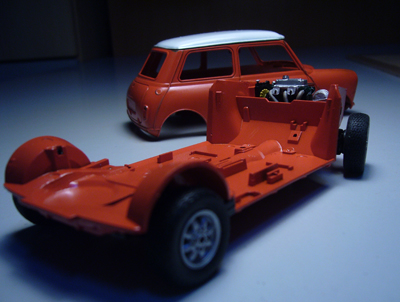

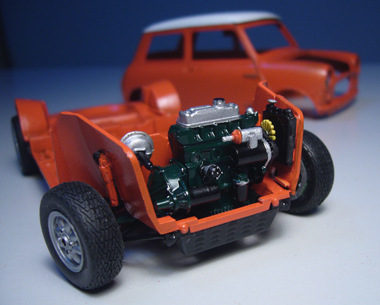

Como se costuma dizer por aqui... a presa é inimiga de perfeição, mas eu levo isso ao limite, não pela perfeição mas pelo tempo que demoro a montar um kit, este se demorar para ai 2 messes é muito bom :), quanto ás dicas para uma nova pintura um obrigada a todos, já tenho a carroçaria lixada e pronta para nova tentativa :), quanto á bandeira no tejadilho... vou ser arrojado e ver se consigo pintar e ao mesmo tempo treinar as mascaras, vamos lá ver se não tenho que lixar a capota muitas vezes :) ...... estou com um problema!! as rodas não querem encaixar, já alguem que tenha montado este modelo teve o mesmo problema?

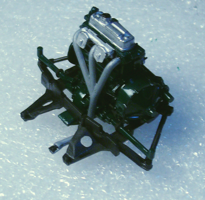

vou tentar colocar os fios das velas !!!!!!

Dois meses para fazer um kit? Olha, eu em 1 ano fiz meio... e todas as semanas fiz um bocadinho...! :roll: Eu penso que os modelos são para ir saboreando, pois isso, não importa o tempo que demoras. E este está com muito bom aspecto... parabéns.
Em relação às rodas, um amigo meu que montou esse kit tb se queixou desse problema. Mas com algumas tentativas passaram a entrar bem. O problema deve ser no espaçador de borracha onde entra o perno das rodas... deve estar algo apertado. Podes tentar lixar, ligeiramente, o perno ou simplesmente ir forcando o encaixe.
