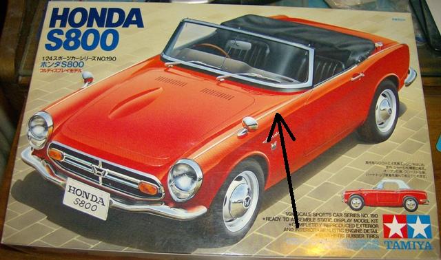

Este Honda S800 vai ficar o mais parecido que eu conseguir com isto

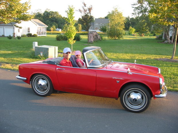

O meu quarto kit comprado ao mesmo tempo que o Peugeot 206 WRC.

Pessoal queria perguntar-vos uma pequena coisa, que nunca fiz lolol é sempre em andamento pormenores não são para mim (até ao carro anterior).
Quero alterar isso e ligar mais aos pormenores, para isso queria saber como é que isolar os frisos prateados do carro, porque se eu for pintar tudo de vermelho, a tinta prateada não vai pegar depois
(já me aconteceu isso noutros carros, pintar por cima de outras cores).

Olá,
Quando se trata desse tipo de frisos e cromados em geral, eu aplico Bare Metal Foil. É relativamente fácil de trabalhar e mais realista que a pintura.
Claro que sempre podes fazer uma máscara à volta do friso e pintá-lo com tinta cromada (ex: Humbrol 11) usando um pincel muito fino.
Fazes bem em atentar nos pequenos detalhes, vou estar atento!

Então e esse Bare Metal Foil arranja-se facilmente??
Re: Honda S800 by Tamiya
Eu compro-o no e-bay, mas também há em algumas lojas de modelismo. Vais precisar de uma régua de metal e um x-acto muito bom.baraka Escreveu:Então e esse Bare Metal Foil arranja-se facilmente??

Caro Baraka:
O Baremetal é uma possibilidade, mas na minha opinião requer bastante precisão e labor para resultar bem (mas o resultado é realmente bom).
Há uma alternativa mais fácil (pelo menos assim penso)! O Chrome da Alclad funciona muito bem sobre superfícies polidas. É verdade que é um pouco frágil ao toque, e embora seja indicado para aplicar sobre uma base de preto brilhante, aplicando directamente sobre uma cor "gloss" (bem brilhante, com uma superfície super-suave sem qualquer rugosidade) resulta bastante bem (mas esta é apenas a minha opinião). Apenas presisas de mascarar o modelo e aplicar com aerografo (as tintas alclad foram formuladas para aerografo) usando camadas muito muito finas. Ao fim de 4 ou 5 camadas já deves ter um cromado bem engraçado.
Aproveito para te felicitar na escolha do modelo. A Tamiya esmerou-se neste pequeno Honda! Todo ele é muito bem detalhado e foi um dos modelos cuja construcção mais satisfação me proporcionou!

como não tenho aerografo e como isso do baremetal me está a parecer muito à frente do meu "tempo" acho que vou lá à pincelada lol resta-me rezar que não fique uma borrada total

Usa uma boa máscara (tipo fita da Tamiya) bem calcada com um palito (para não passar tinta nenhuma) e usa a tua cor prateada/cromada favorita, é então o que te posso dizer! Para aplicar com pincel, eu gosto particularmente do X-11 (enamel) da Tamiya (cujo inconveniente é o tempo de secagem) ou o Chainmail da Gamesworkshop (este é acrílico, é muito bom, mas não tem o mesmo brilho do X-11)!
Mas dá uma vista de olhos neste forum e em http://www.youtube.com/watch?v=y_MfdJX-Nxo onde podes encontrar o modo de funcionar com o baremetal (pode ser que decidas experimentar)!
