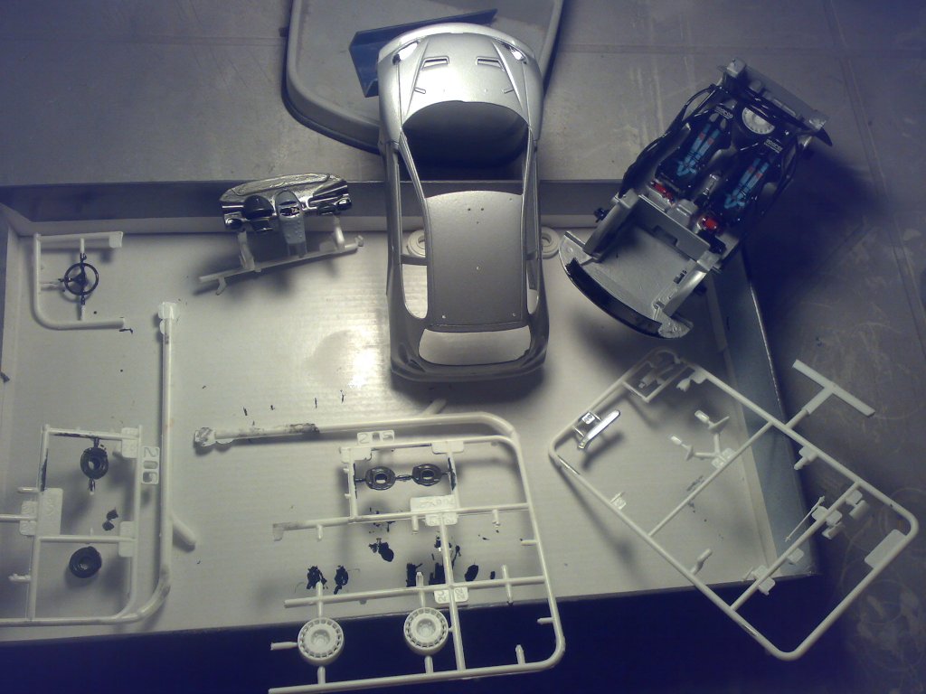

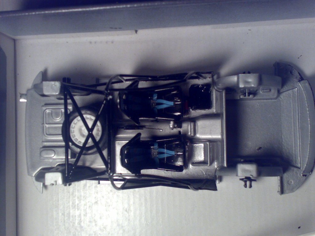

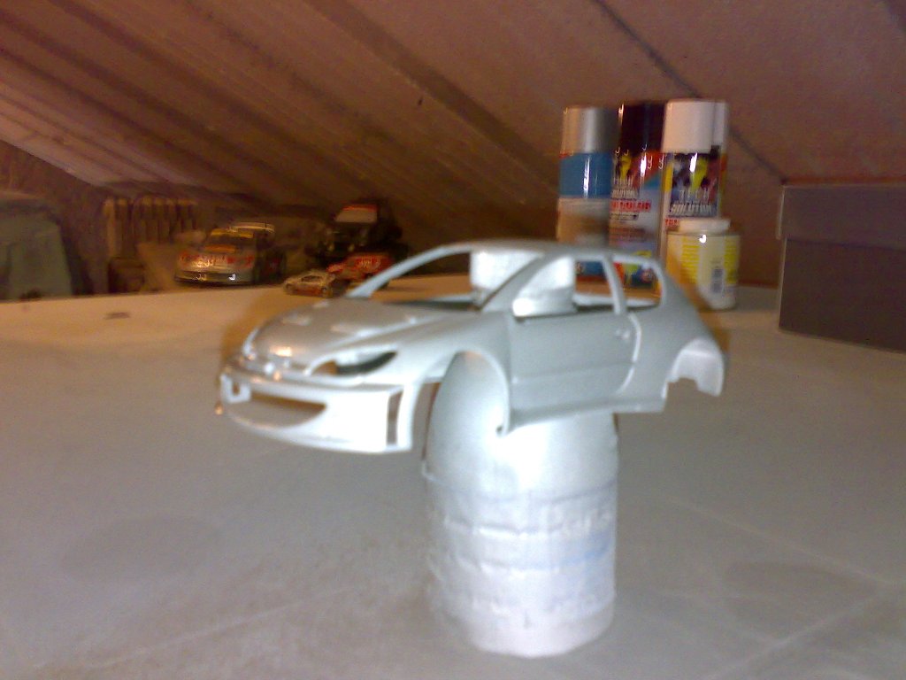

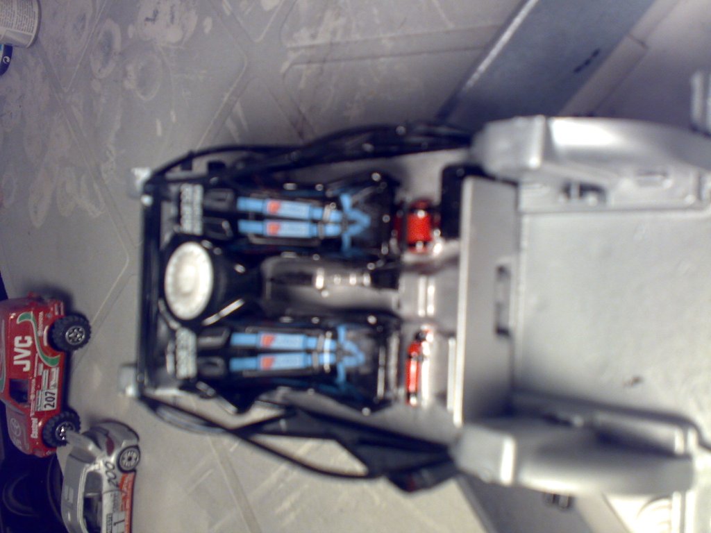

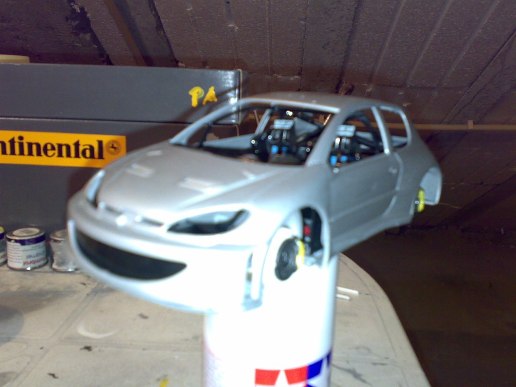

Pessoal este é o meu primeiro kit sei q ñ vai ficar cm eu gostaria mas isto tem q ser cm muita calma. Tenho um grande amigo q me está a dar umas dicas (Pedro Cunha). Pelo q vejo heller ñ é grande coisa mas para iniciar já é bom. Tenho aqui outro kit q vou iniciar agora da hasegawa, Mitsubishi Lancer Evolution V (1998 Rally Argentina Winner).
Estou colocar aqui as minhas fotos pr receber dicas de quem sabe... Gostaria q me ajudassem a EVOLUIR!!!! :)

Olhem quem é ele!!!1 :D :D :D
Oh xoxio andas perdido!!! lol :D
Bem acho que sou eu o responsável pelo comoço deste grande hobbie para ti!!!
Está um bom arranque do que é a palavra modelismo, é o primeiro kit e está bom porque vejamos que é um kit de bases da heller " não se fazem milagres"!!!
Continua e com o tempo e com os conselhos destes grandes amigos que iras evoluir !
Eu que o diga pois tive uma evolução que penso terá sido significativa!
Xoxio eu sei que os sprays do " Costa" são mais baratos mas o barato sai caro!!
Pa se queres continuar nisto enveste nos materiais que verás a diferença!
Um Abraço
do teu xoxio
" Tim Tim"
Pedro Cunha
Re: O meu primeiro salto para o modelismo-Peugeot 206 "SAFARI"

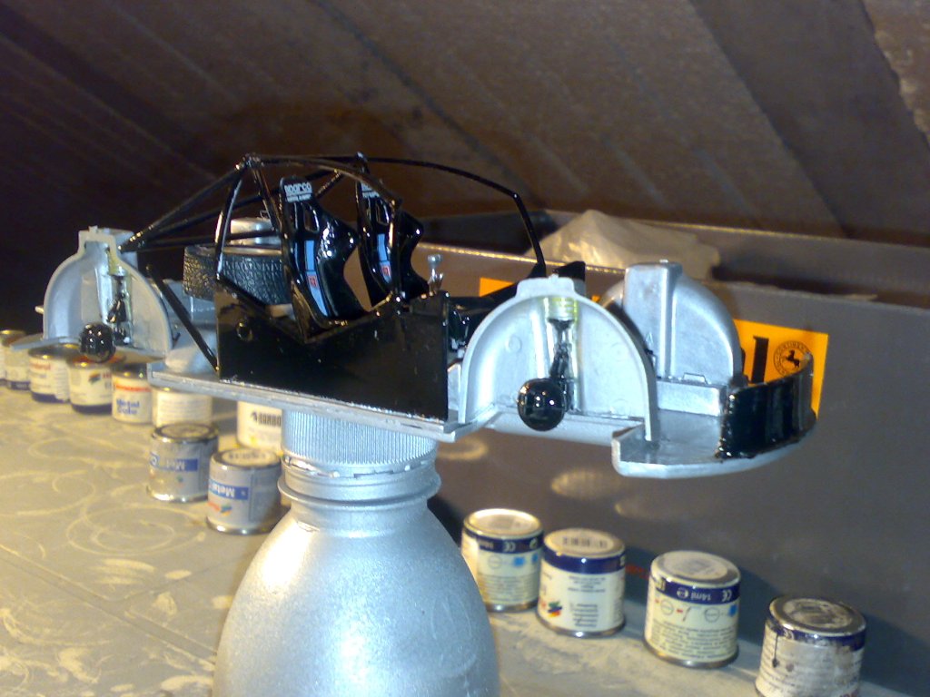

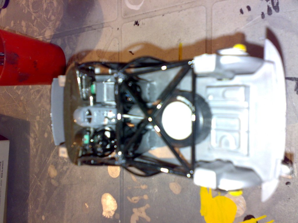

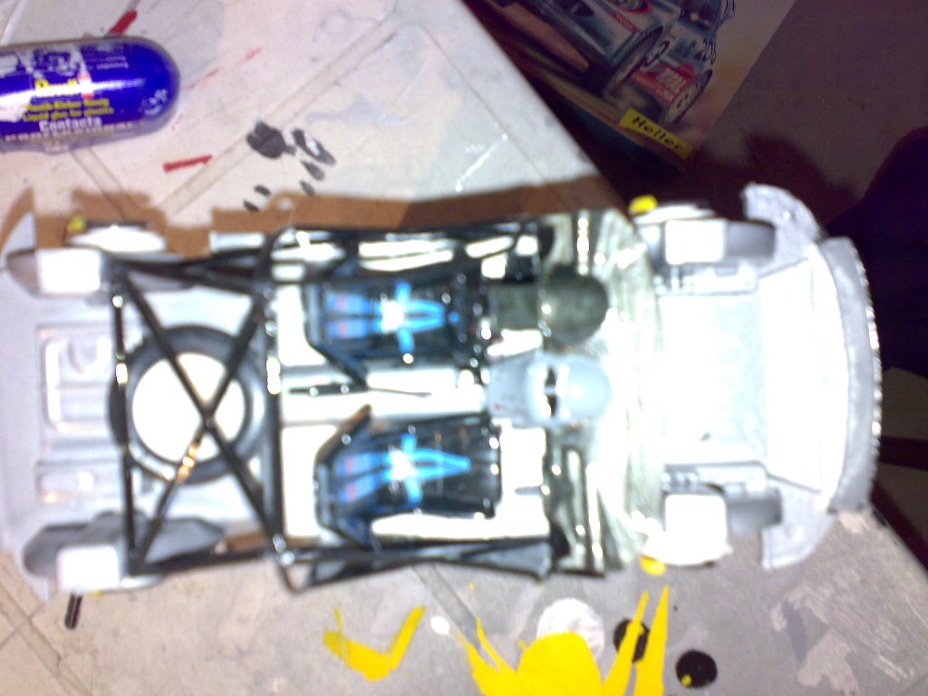

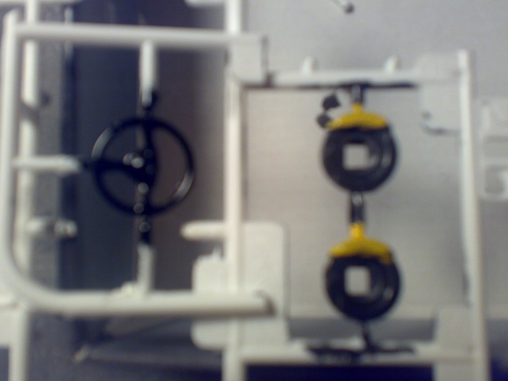

Bem vindo a este "mundo", Luís.
Claro está que, para início, cometem-se erros, o que é absolutamente normal. Aí vão aqueles que pude verificar:
a) Bancos em preto brilhante (deve ser mate);
b) Volante em preto brilhante. Pelas fotos que deves encontrar, após pesquisa, deverá ser a parte exterior em mate;
c) Pintura dos parafusos das jantes (silver? preto?);
d) Faltam as "extensões" e fixações dos cintos de segurança;
e) O "roll bar" será integralmente preto? Não costumava ser e, se for, deve ser em tom mate, também.
Embora pareça muito, estes problemas resolvem-se em pouco tempo
Bom trabalho

Quato às cores apenas segui o manual mas vou tentar melhorar no proximo. obrigado

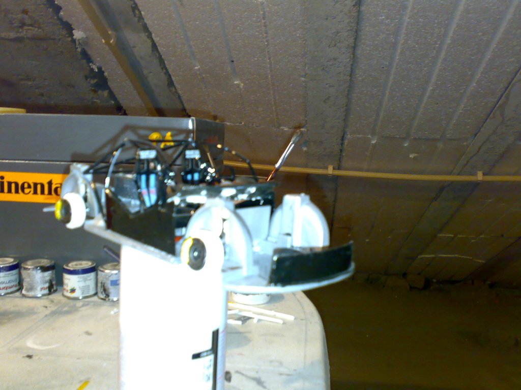

Aqui está a continução do meu 1º kit. Gostaria que me ajudassem a melhorar.. Aceito mts criticas.

Olá Luis,bem vindo ao modelismo estatico,começas por fazer um modelo de uma marca um pouco dificil ,o resultado pode não vir a ser o melhor.
As coisas em determinada altura vão correr mal,(mas isso tambem acontece aos mais experientes) não desistas e vais ver que os modelos começão a sair cada vez melhor de modelo para modelo.
O que está menos bom(no meu ver) são os bancos,tem brilho a mais,tirando isso esta muito bom,para primeiro modelo e logo um da heller
continuação de um bom trabalho
está quase tudo dito,no que podes melhorar.
1º conselho é paciência, a pressa de vêr os modelos prontos dá borrada.
2º Evita os heller começa com tamiya ou hasegawa, só depois com experiência é q consegues combater qualidades de fabrico inferiores.
3º fabrica uns cintos fica sempre melhor que os decalques,à por aqui tópicos a explicar como se fazem.
4º Documenta-te com o maior nº de fotos do carro real, só assim é que conseguirás respeitar as cores e formas originais.

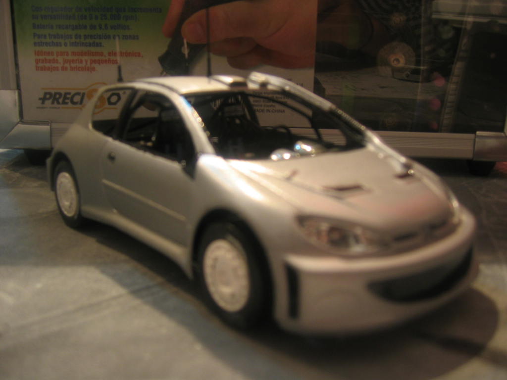

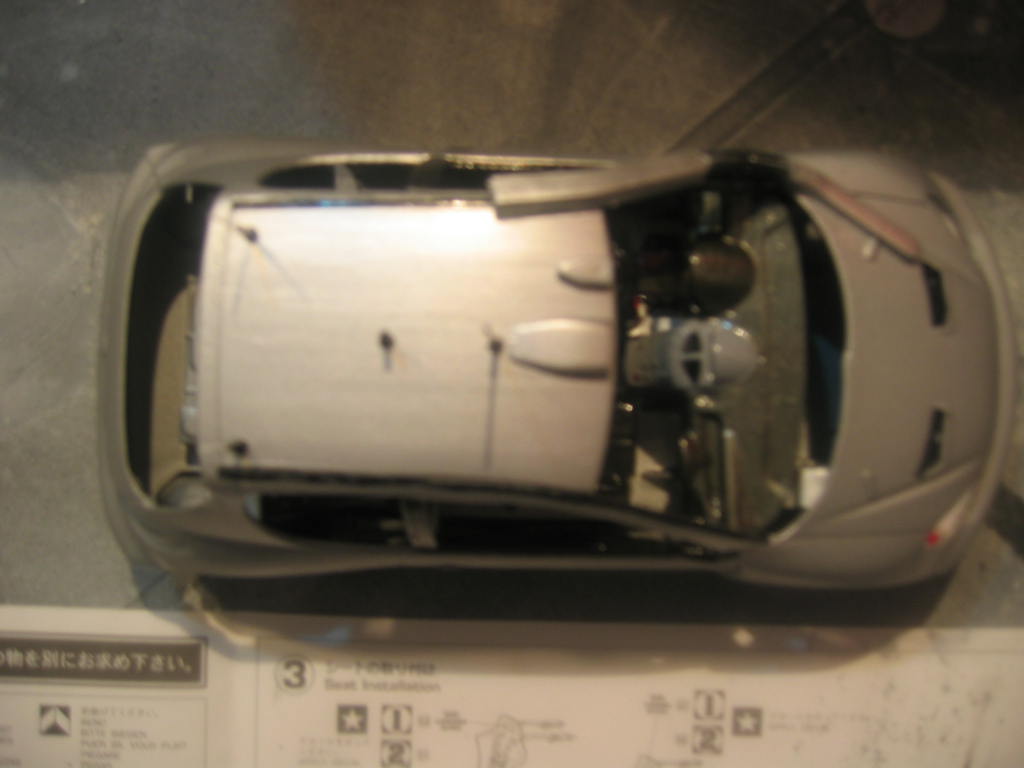

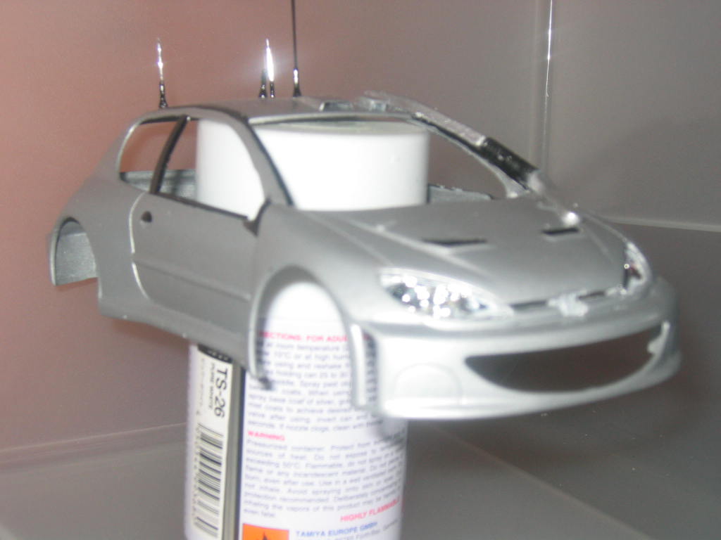

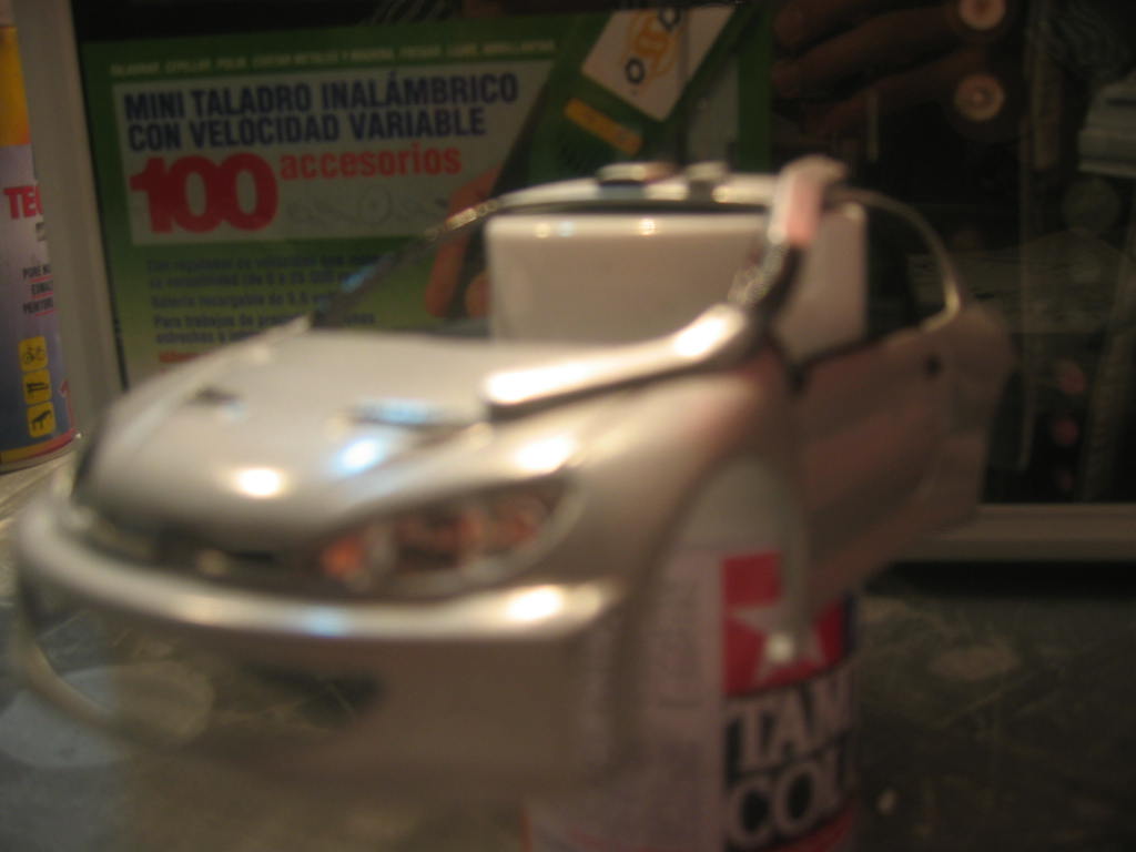

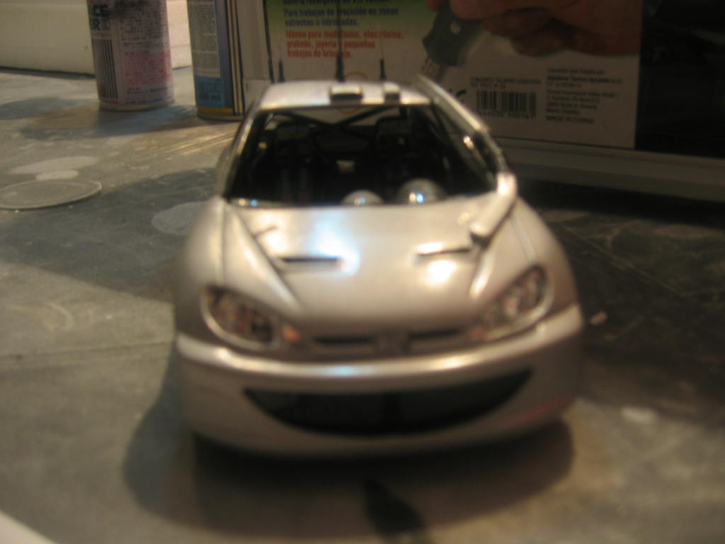

Aqui estão mais fotos para verem o meu primeiro trabalho... Aceito muitas criticas como sempre.

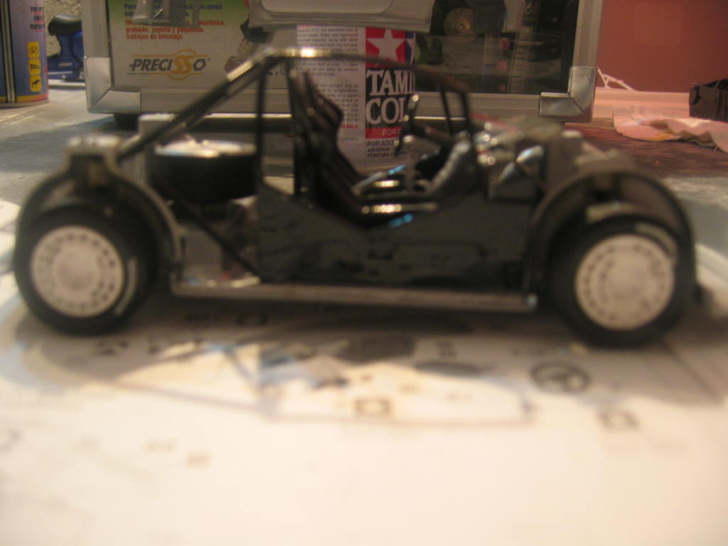

O primeiro que podes tratar de melhorar é a fotografía :wink:
Nao podo apreciar bem a calidade do trabalho

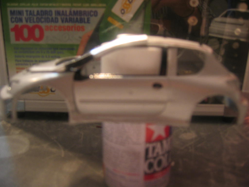

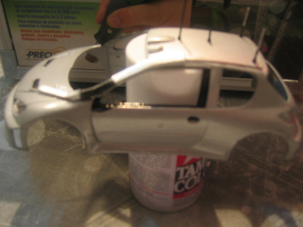

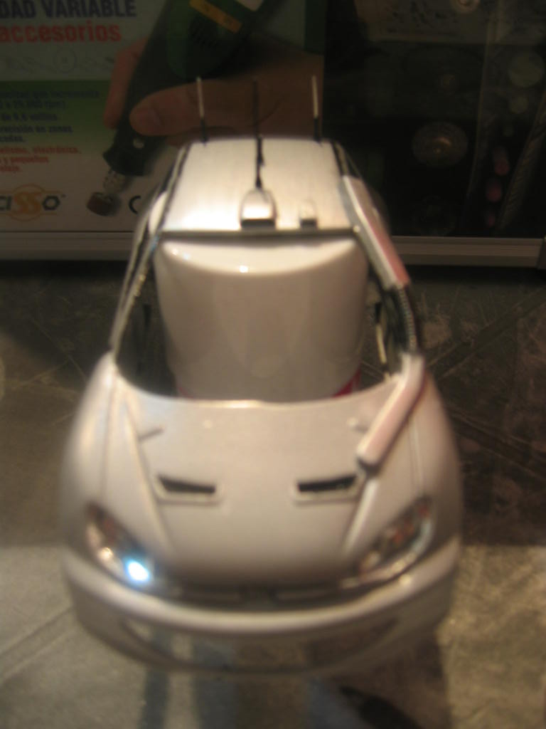

Como já alguns devem saber, estraguei o vidro do meu primeiro kit, é devido a esse problema q este modelo está parado. Ao pintar o vidro pintei o que não devia e como uso enaméis da humbrol o vidro do lado do condutor foi à vida. Arranjei uma solução para o problema mas queria saber a opinião de quem sabe… Ai vai a minha ideia onde está estragado o vidro substituo por folha de acetato. Já cortei essa parte e estou a estudar a colocação da folha.
p[a]i[v]A------------------------->Estou a iniciar e gostaria q me ajudassem..
Se queres um conselho de amigo, fazes os vidros em acetato (é o que eu uso SEMPRE) mas, para ficarem iguais, executa também o correspondente do outro lado. Assim não se nota que foi um "remendo".
Ah, por favor, substitui as antenas do carro. Ficaste com uma "floresta" de "cabos de vassoura" sobre o tejadilho :D
