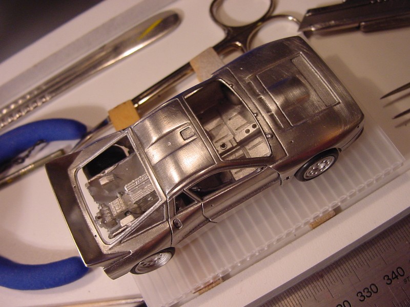

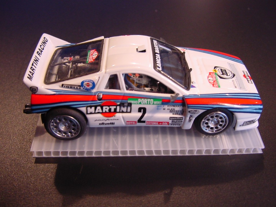

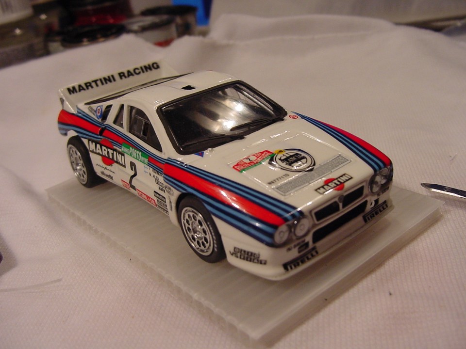

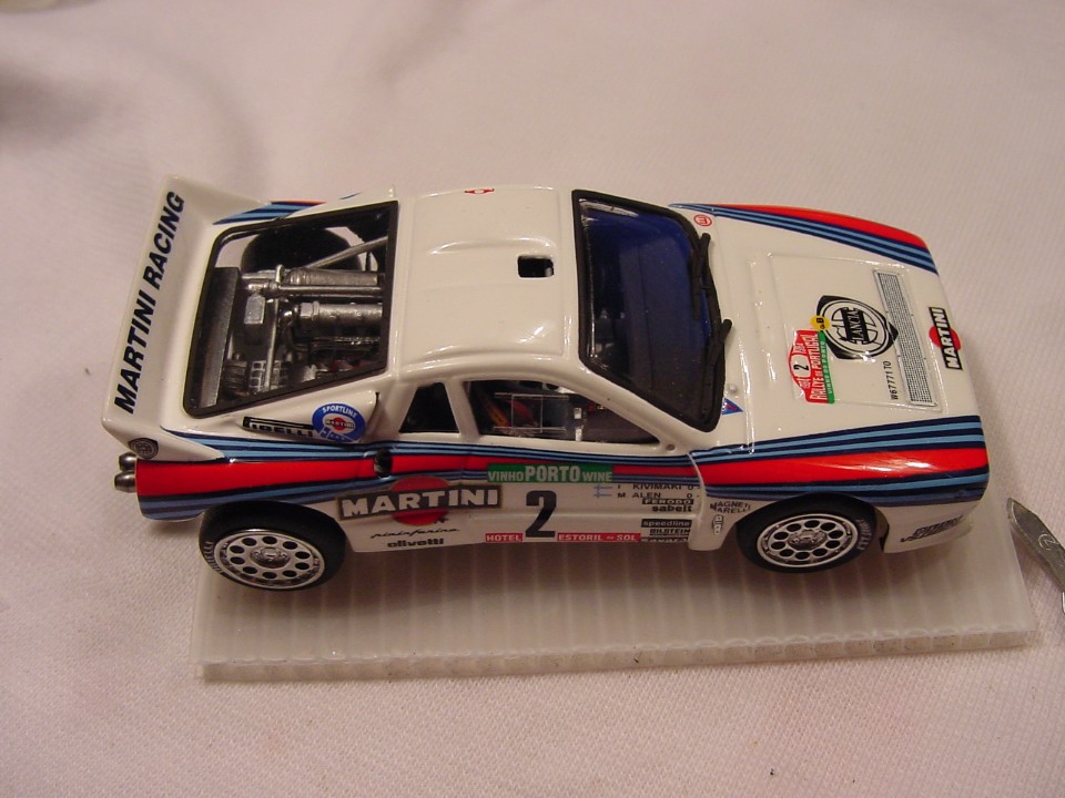

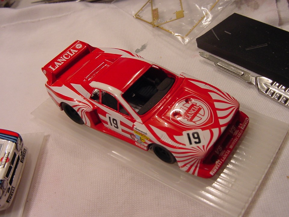

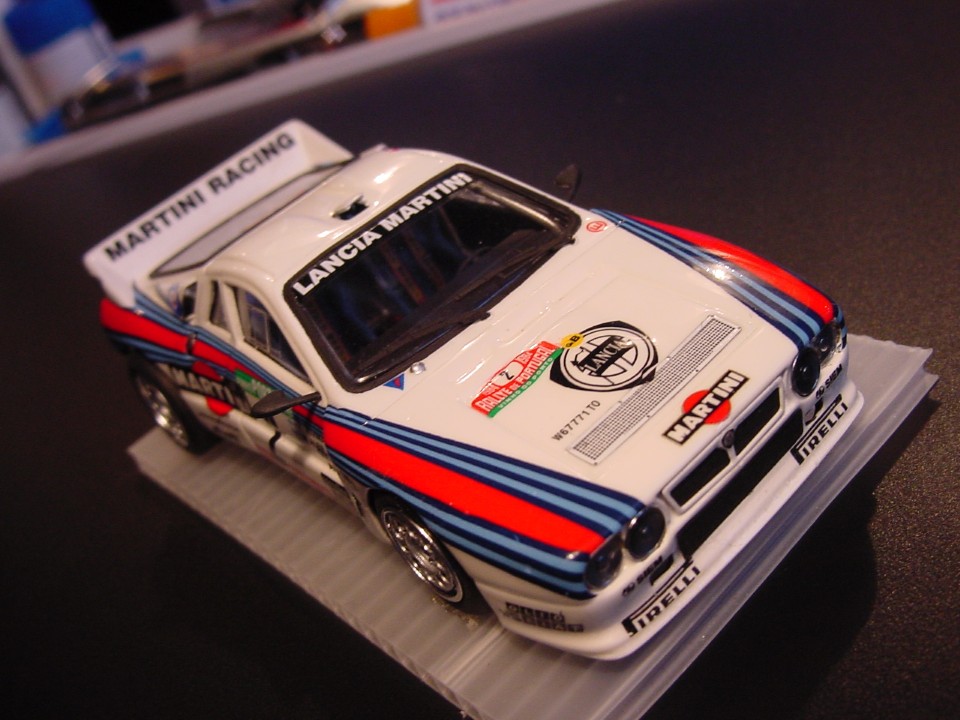

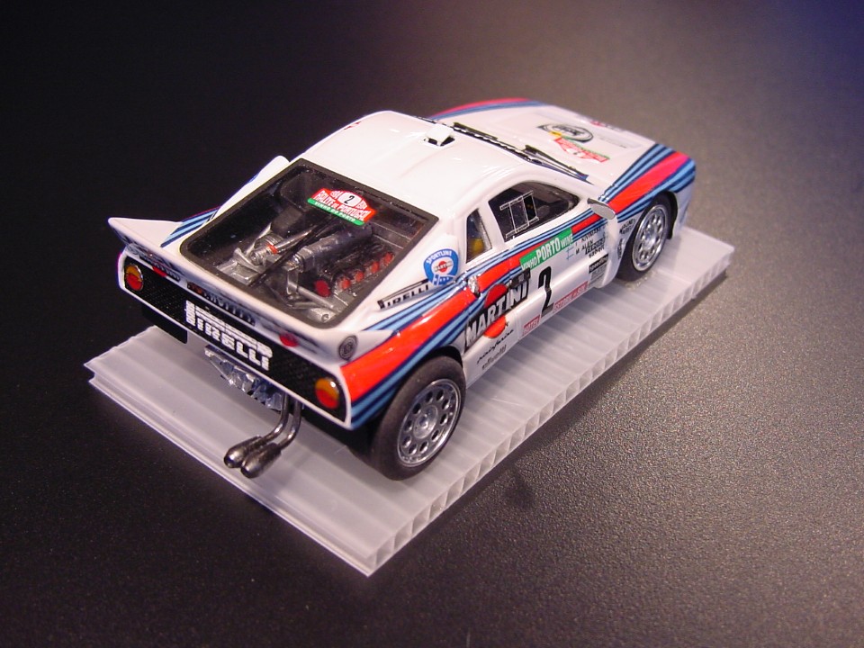

...Quase finalizados, são o lancia 037 e o beta monte carlo turbo do fabricante Italiano Racing43, se bem que seja uma escala em que não me sinto tão "em casa" como na minha predilecta 1/24, esta pequena escala tem no entanto os seus charmes!
daí que de vez em quando eu não resista! tenho talvez na minha coleção de kits uns 20 exemplares à escala 1/43, a maioria deles são modelos que não se encontram em 1/24

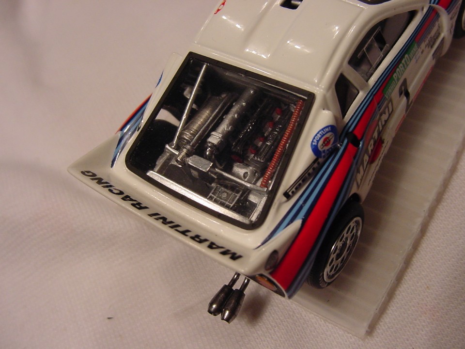

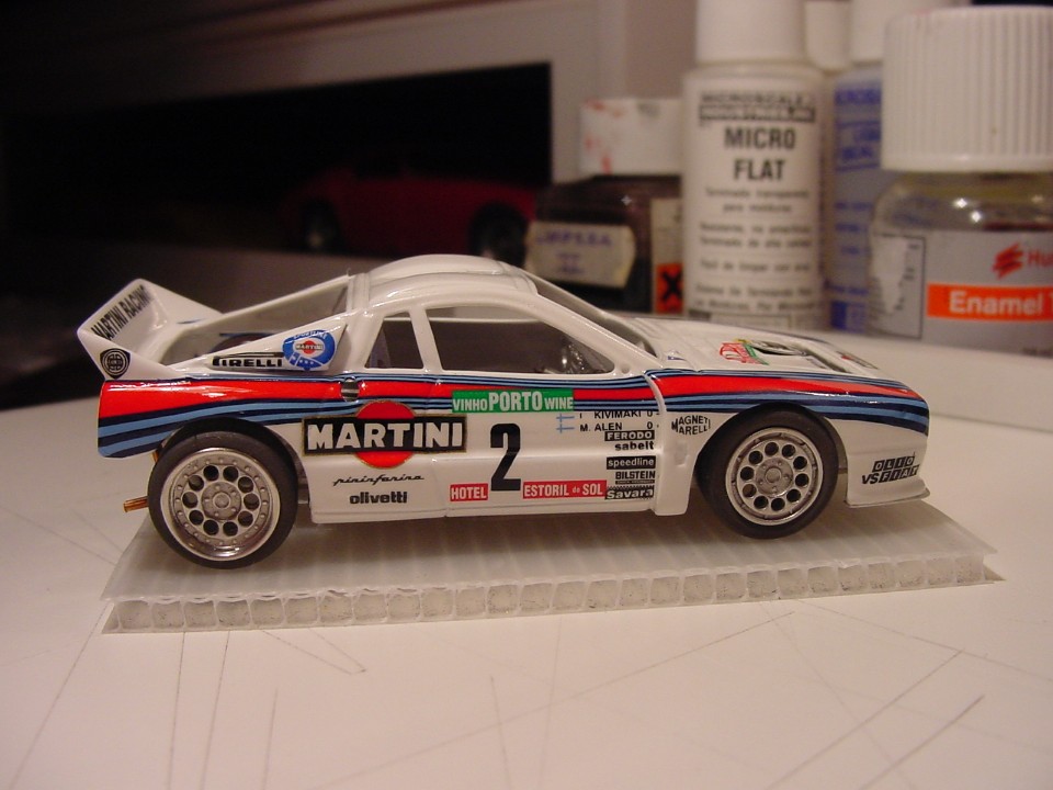

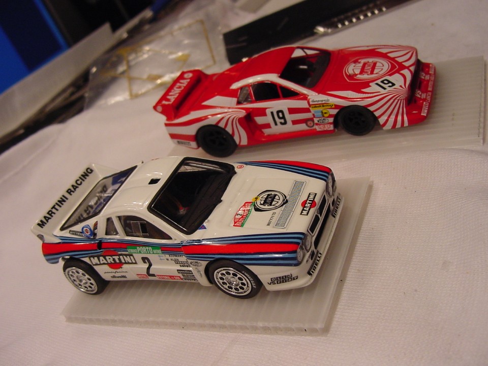

Gostei muito do 037.

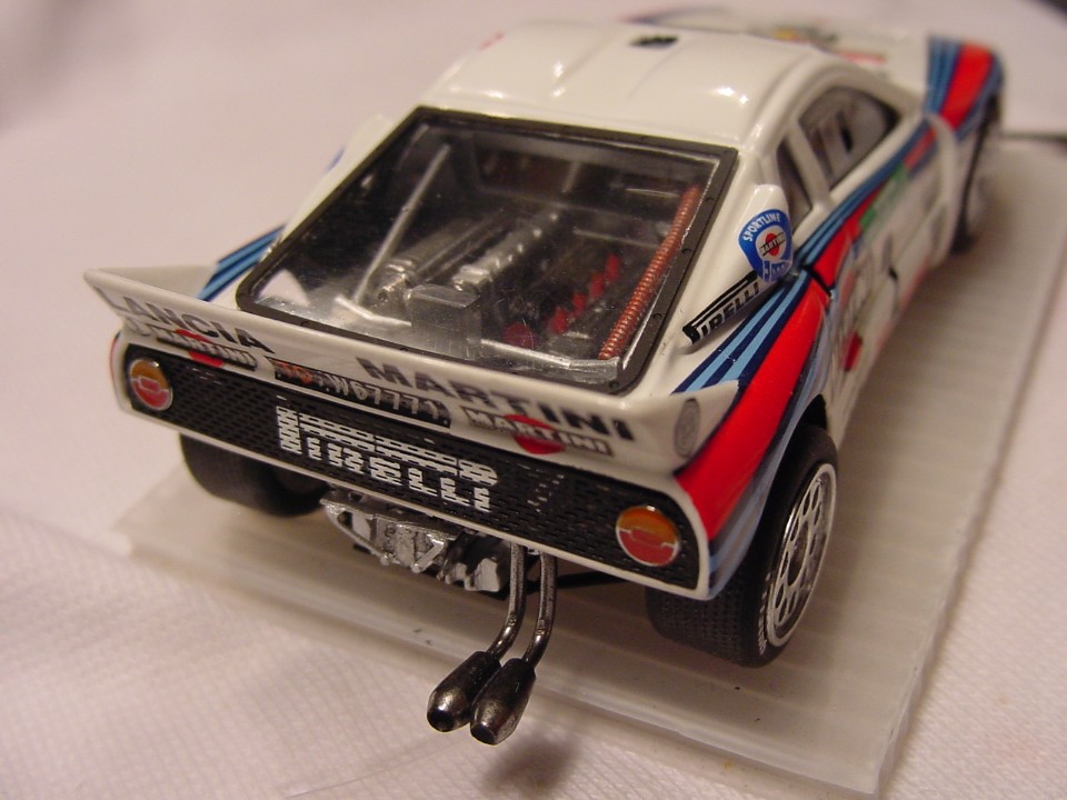

Acho que os escapes estão muito saidos da carroceria.
Monteiro
Monteiro

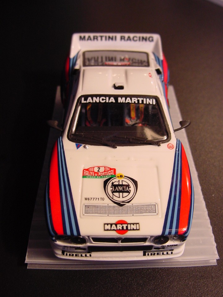

os escapes estão realmente fora de escala e não tem grupo b no capot.
o beta monte carlo tem que ser corrigido os furos do capot , de resto belos exemplares

Para além dos escapes estarem "saídos", também as rodas traseiras o estão.
A camada de tinta que levou, estará, porventura, um pouco grossa, o que retira pormenores.
Os interiores estão muito bem feitos, sendo pena que tanto trabalho fique quase todo escondido.
Como o meu representa o carro de 1983, não me lembro se o de 1984 teria a matrícula no capot. Mas o "grupo B", realmente, não era utilizado em Portugal.
Para os que não sabem, este kit tem cerca de 800 peças, ao todo. Leva imenso tempo a montar.
Assim, estamos na presença de um bom trabalho!

Ok malta, é realmente bem visível que o escape está demasiado saliente, na verdade este escape foi construído por mim pois o que vem com o kit é demasiado fraco, este ainda não é definitivo.

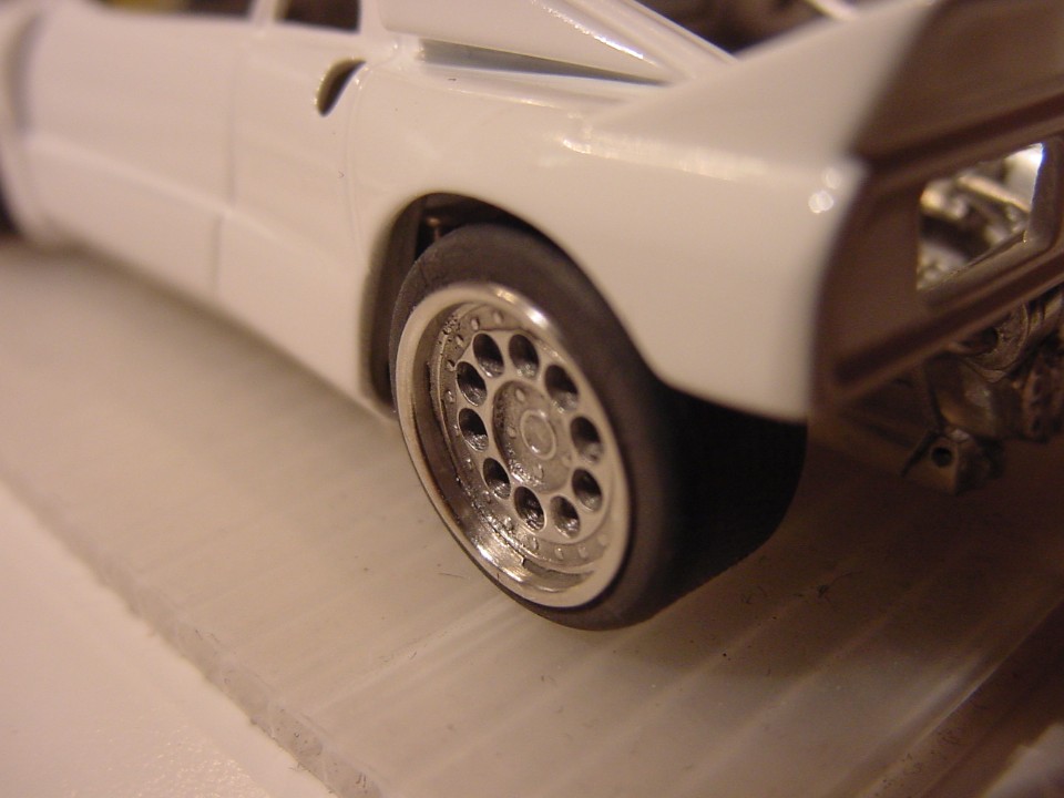

Quanto às rodas salientes, elas nem sequer estão ainda coladas pois se repararem aconteceu algo comum com os kits da "Racing43" que é rebentarem os pneus pouco tempo após os inserirmos nos aros das jantes, felizmente na M43 já me conseguiram substitutos que até creio serem para os Stratos, servem perfeitamente e parece que se estão a aguentar!
O grande problema foi de facto o excesso de verniz e não de tinta, tudo graças ao nosso amigo e infamoso TS13 da Tamiya.
Já tendo alguma confiança na aplicação deste sobre modelos com decalques, sei bem o cuidado que devemos de ter... (primeiras camadas muito leves até cobrir completamente o modelo) desta vez fui surpreendido! e esses cuidados não bastaram, parece que estes decalques acharam o TS13 verdadeiramente "intragável" começando logo a "ferver" e a deformar. Felizmente consegui acelerar a evaporação do solvente contido no verniz com o secador de cabelo na posição "morna", o que evitou a perda total dos decalques.
Depois desta aventura fiquei com um acabamento incompleto do verniz, e nem sequer quis pôr a hipótese de voltar ao TS13, decidi então acabar com "Topcoat da Gunze Sangyo" que é acrílico, a "coisa" lá safou o modelo da sucata mas a minha inexperiência com este verniz deu o resultado que podem ver, ... uma camada com demasiada cobertura como bem reparou o Art, e a perda de algum detalhe!, quanto aos decalques foi pura burrice minha, não tinha imagens suficientes deste carro, houve por isso alguns decalques que foram colocados por referência de imagens de outros rallys daí o erro! mas quanto a isso já não há nada a fazer!
Quanto ao numero de peças penso que o Art queria dizer 80 e não 800!

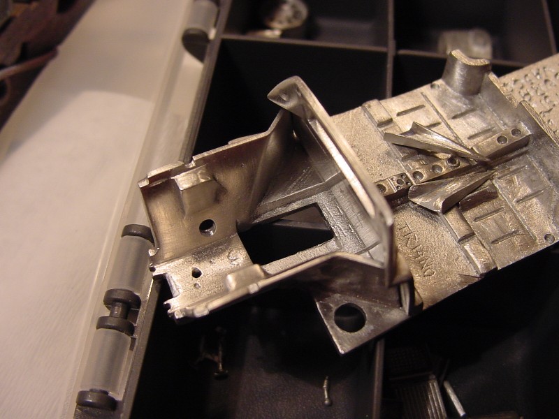

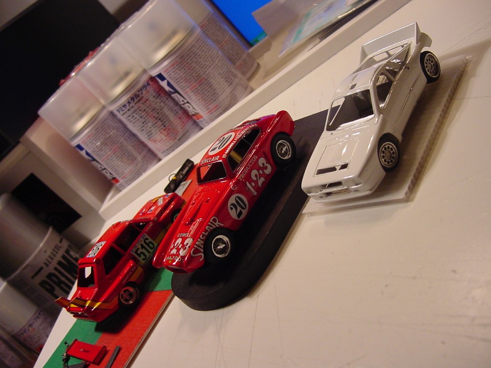

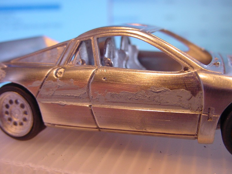

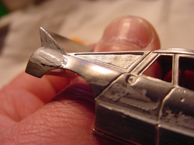

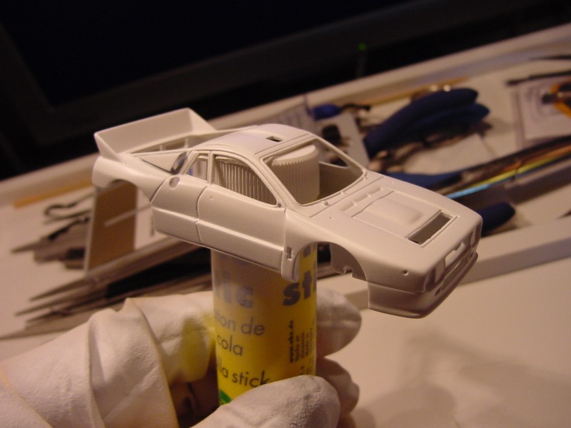

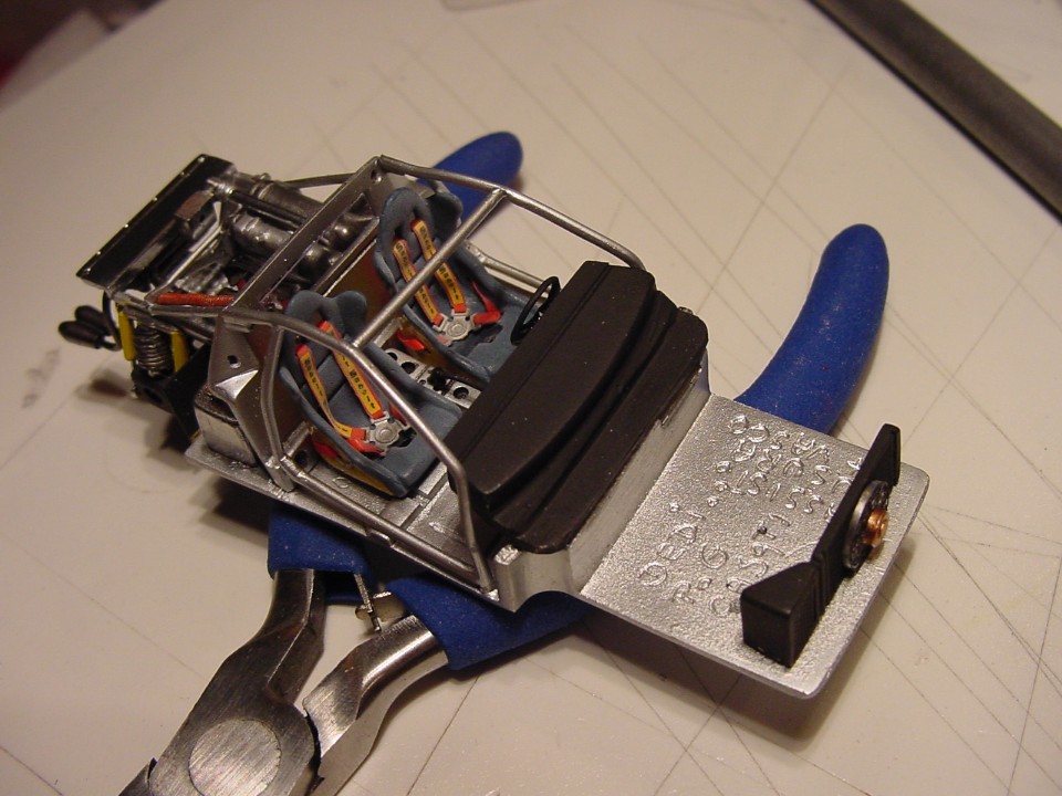

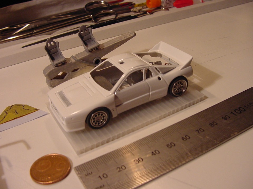

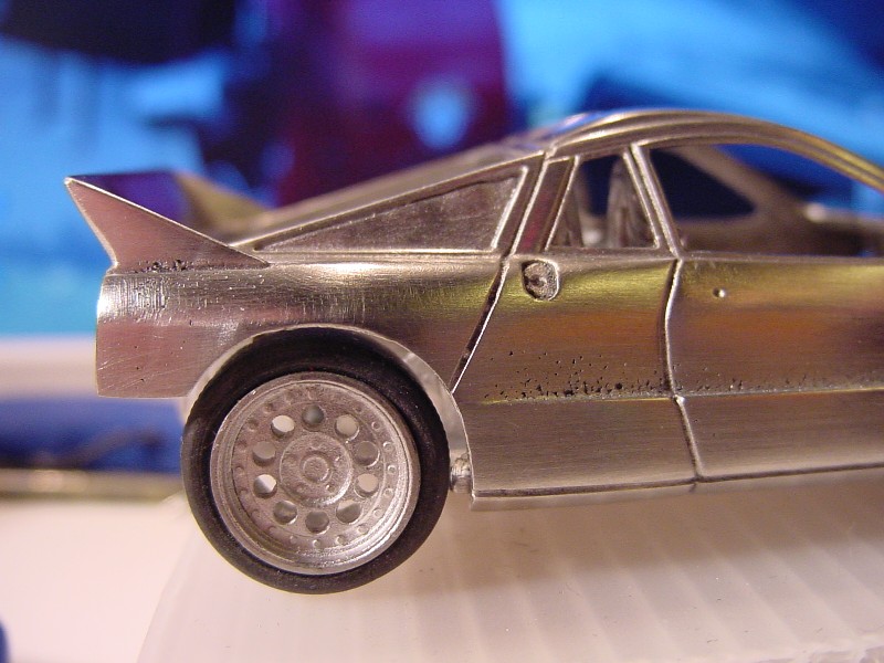

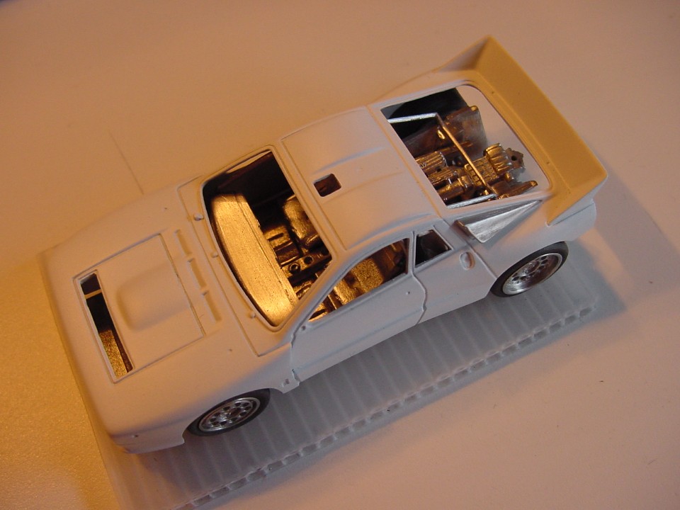

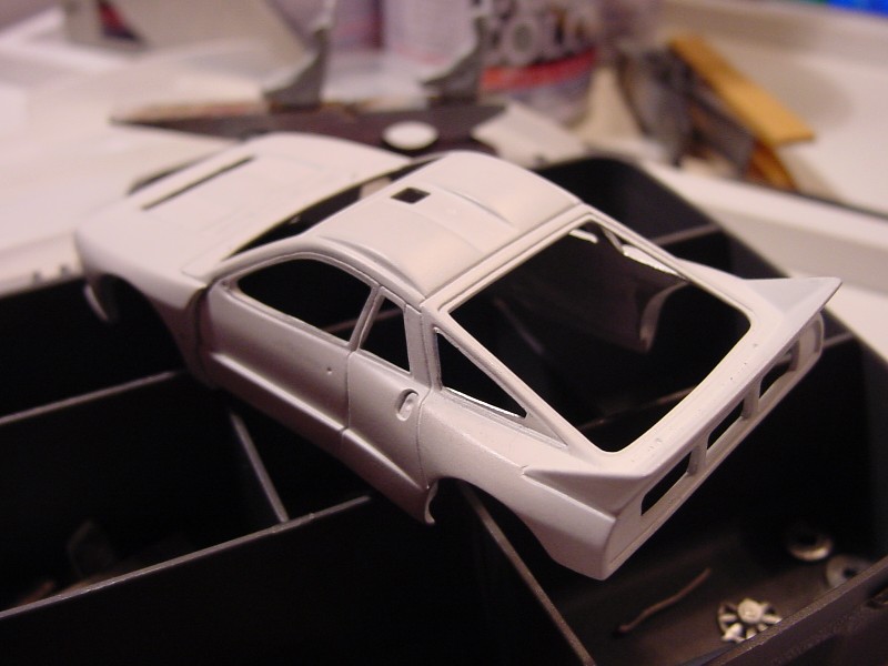

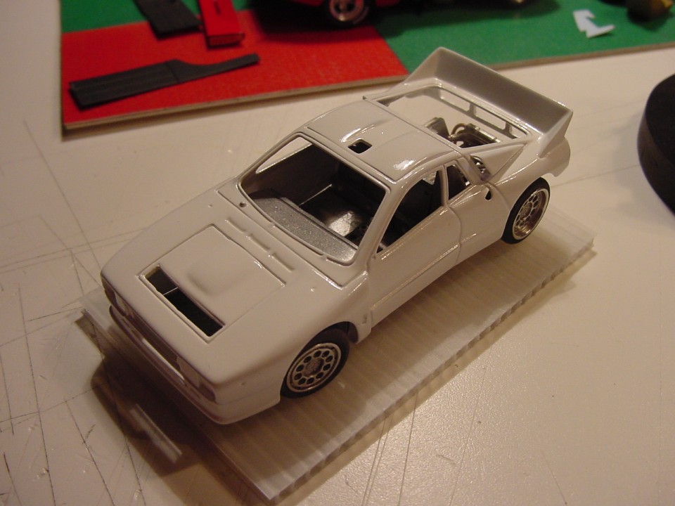

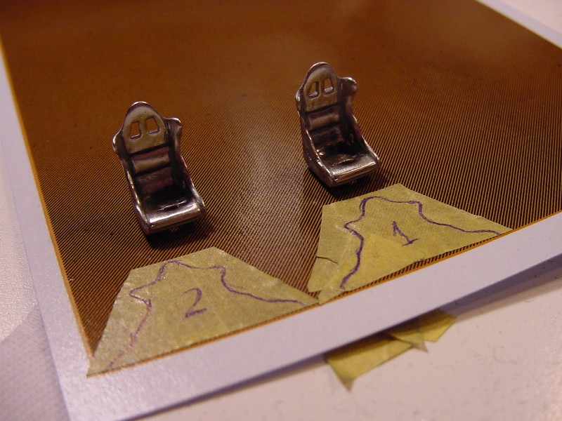

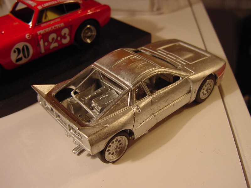

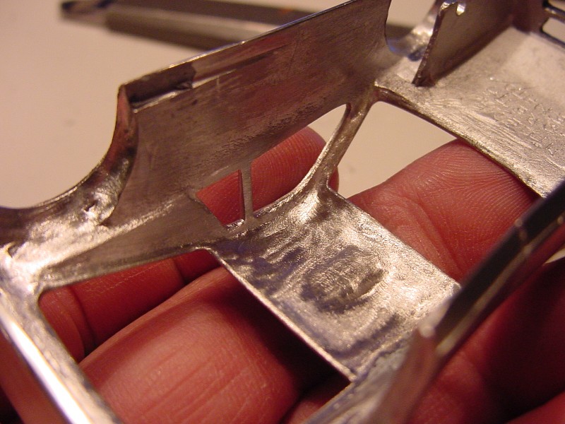

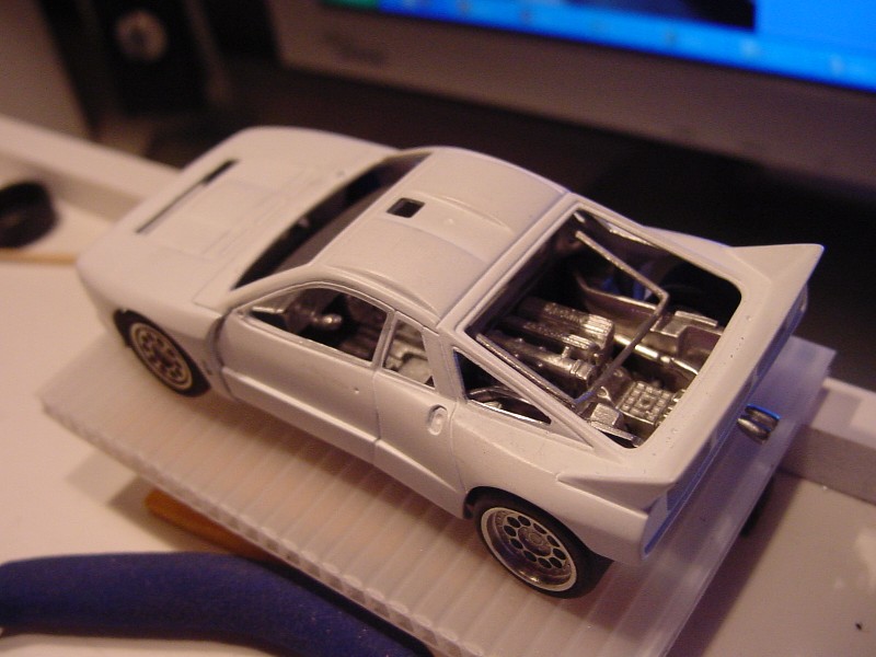

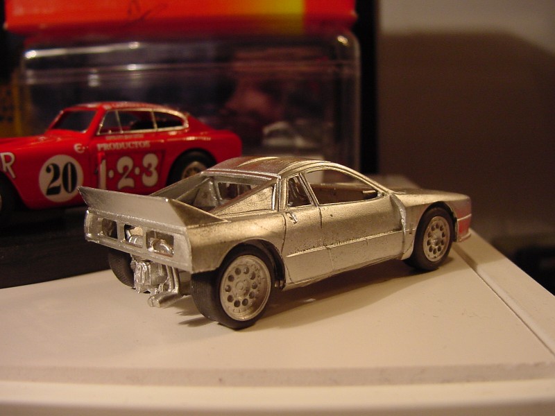

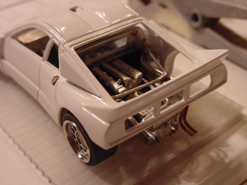

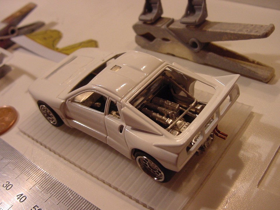

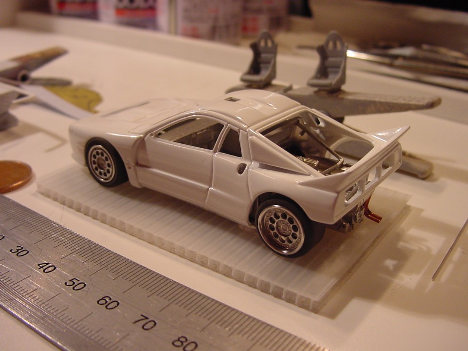

Para que possam melhor perceber a evolução e construcão do kit deixo-vos algumas fotos tiradas ao longo destes ultimos meses...
Atenção as fotografias não estão necessáriamente por ordem cronológica!

Para uma carro com 8 cm isto está brutal... só de pensar em como montar os cintos fico maluco, é preciso um bom KIT DE UNHAS, e uma determinação a toda a prova para executar uma coisa destas com este nível, muitos parabéns.
Como sou ainda um pouco leigo nisto... como pintastes as jantes?? pois parecem realmente de aluminio!!!
Re: Lancias 037 e Beta Monte-Carlo Turbo da Racing43
Obrigado pelos comentários!
, Adolfo, quanto às jantes elas estão pintadas com o "polished aluminium" da Allclad, talvez seja um resultado um pouco exagerado em termos de brilho relativamente ao carro original, mas mesmo sendo preciosista como sou não resisti a experimentar este acabamento nestas jantes e quanto a mim até é perdoável pois creio que o modelo ficou a ganhar!
Queria no entanto voltar a salientar que este modelo ainda não está acabado
, existem muitas peças que estão por montar (detalhes de foto-gravado principalmente), e eventualmente um ou outro pormenor que poderá ser alterado.
Abraços modelistas para todos!
