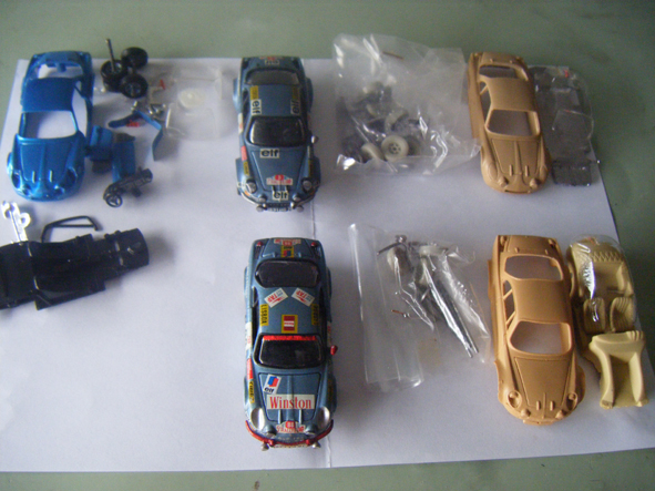

Ora, para esquecer, rapidamente, o pesadelo do Ford Makinen, vou encetar um projecto bem ambicioso.
Trata-se, nada mais nada menos, de representar um modelo que foi uma "lenda" nos ralis: O Alpine Renault A110.
E vou-me logo "atirar" a 5 deles, já que estou com a mão na massa.
Descobri isto no "baú" e penso que é tempo de homenagear estes carros e estes pilotos (Andruet, Nicolas, Thérier, Andersson, Neyret, etc). Os primeiros 3 eram, na altura, conhecidos como "os 3 mosqueteiros". Curiosamente, todos tinham, como nome próprio, "Jean".
Eu detestava-os, por ser puto, dada a minha "clubite" Lancia (Fulvia) e, mais tarde, Fiat (124).
Vamos às bases:
1) A da direita é um antigo "Solido", daqueles "de brincar", sem decalques;
2) As restantes são relíquias do modelismo em Portugal: bases 3JJJ. Os dois carros centrais foram substituídos, muito mais tarde, pelos que se vêem na segunda foto. Curiosamente, se se reparar, os dois kits situados do lado esquerdo, embora ambos executados pelo saudoso Campeão de Freitas, revelam uma década de diferença, pois a que está na parte inferior já tinha o "chassis" em resina, ainda que de má qualidade, muito dura e de difícil modelagem.
Enfim, vamos ver no que isto dá.
Irei colocando a referência aos carros reais, quando decidir quais vou representar.
Vou tentar reproduzir um de 1970 (o meu primeiro rali), um do Neyret (com diferenças em relação aos "oficiais"), o do Nicolas que ficou em 2º em 1973, etc.
Para começar, aos três da esquerda, um banhinho de diluente celuloso, que é para não se armarem em vedetas :D :D :D

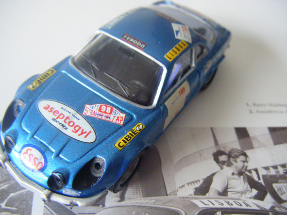

Um primeiro update.
Este vai ser o carro pilotado pelo Robert Neyret, em 1971, classificado em 3º lugar.
Quero ver se ainda o acabo hoje. Está bom tempo para pintar os outros.
Até agora ainda não aconteceu nenhuma desgraça [-o< [-o< [-o<

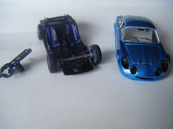

Re: MODELOS DO ART 1/43: 5 ALPINE RENAULT A110 1970/74
Mais um update, com a maioria dos decalques já colocada.
O modelo tinha a decoração completamente assimétrica, ao contrário do plano do Jorge Curvelo.
Aquele quando não sabia, inventava! :D
Agora tenho de ir buscar faróis para os carros, porque esgotaram-se os que tinha.

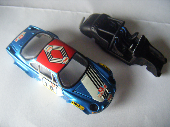

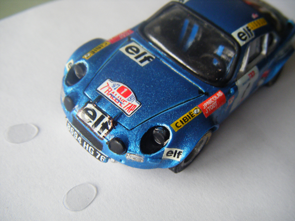

Mais uma actualização ao projecto.
A reprodução da primeira foto diz respeito ao carro tripulado pelo Nicolas, que foi 2º, em 1973.
Tive de fazer as ópticas em acetato, pois o kit da 3JJJ era tão mau que não as trazia.
Faltam umas pinturinhas de piscas e farolins, colocar os faróis e fica quase pronto para os "Trabalhos Completos".
Até que não está a ficar muito mau, dada a péssima qualidade do kit. Mas era o que havia, nos anos 70, representando o Rali TAP.

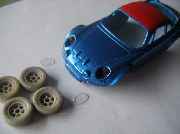

A segunda foto representa o carro do Neyret, 6º classificado, em 1974.
Já pintei o modelo, inclusivamente o tejadilho, com ajuda de "máscaras".
A decoração deste carro era bem mais vistosa do que as originais "de fábrica". Reparem na "qualidade" das rodas, em resina terrivelmente dura, sem pneus de borracha.
Espero que gostem. A mim, está a dar-me um gozo do caraças... :D

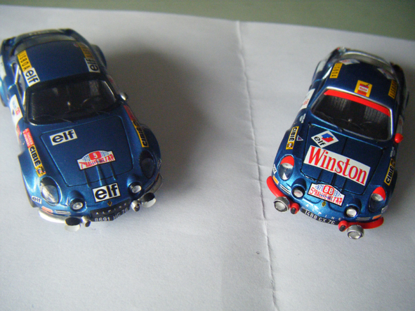

Novo update, com os avanços realizados no fim de semana. Não foi muito, pois quis descansar uma "beca" :D
Palavra, palavrinha, que não é um "die-cast"! :D :D :D
É que, como este não leva palas nem antena, poderiam pensar que vos estava a enganar :D
