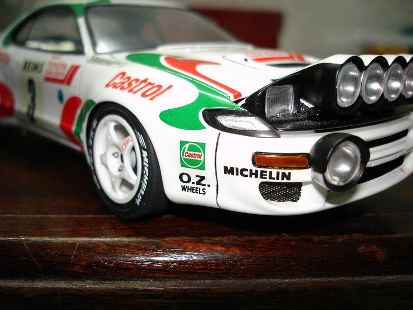

TOYOTA CELICA MC 93
TOYOTA CELICA MC 93
Olá colegas,não há nada melhor depois de terminar um modelo que é (re)começar outro

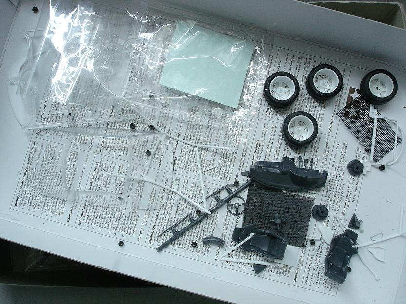

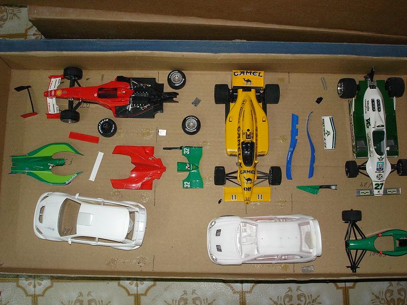

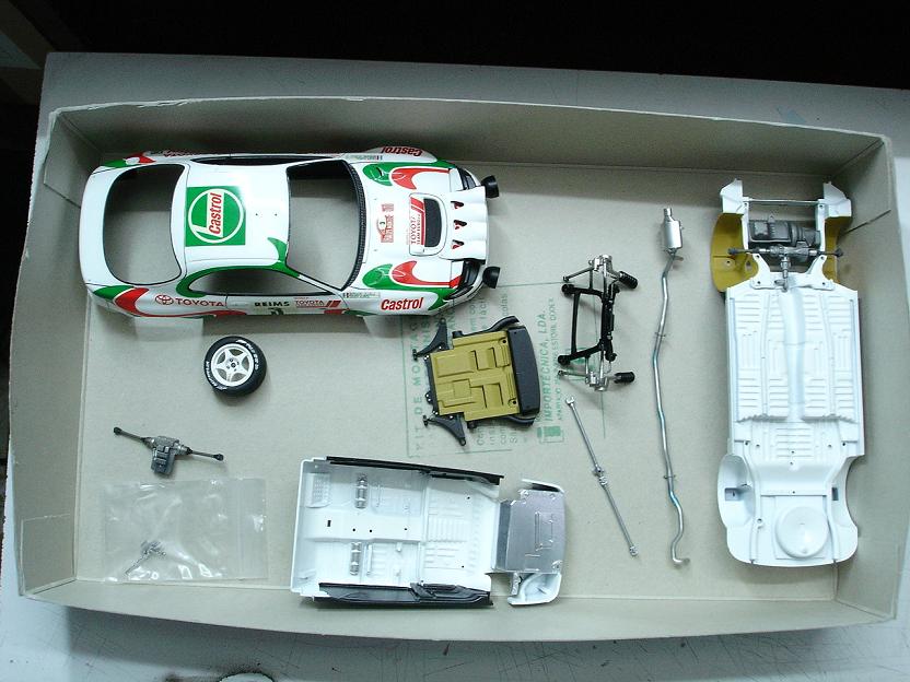

Olá colegas,não é nem uma vitrine nem um baú,são caixas com modelos semi começados outros semi acabados outros ainda semi parados`
É um perfeito disparate ter tantos modelos a serem feitos ao mesmo tempo depois há que fazer uma mudança e pimba é só estragos

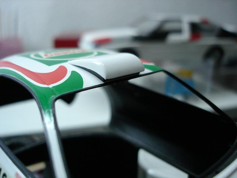

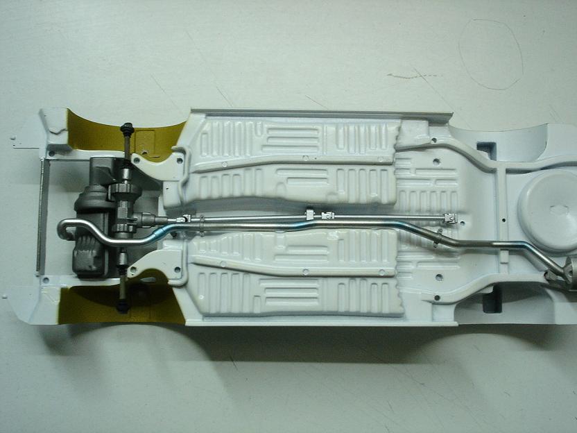

VOU CORTAR A SUSPENÇAO PARA DAR AO MODELO UMA POSTURA MAIS CORRECTA
PENSO QUE ASSIM FICA MELHOR

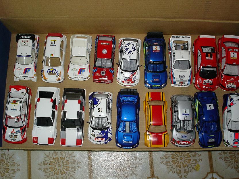

Re: TOYOTA CELICA MC 93

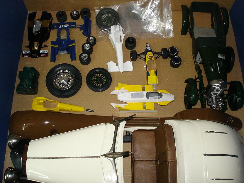

Bem, nem sei o que dizer... :shock: :shock: :shock: :shock:
E dizias tu que eu tinha um baú sem fundo...
Tenho vários modelos já pintados, mas não costumo colocar decalques e deixar de lado. Tens aí um lote de modelos absolutamente incrível. Não faltam muitas horas por cada um para os teres completos. Safa!
E tens, nos ralis, alguns modelos "de antologia" (aquele 131 da "Calberson" é um deles...)
Vai acabando isso, antes de comprares mais...
Ah e o Toyota, sendo "de asfalto", fica muito melhor assim.

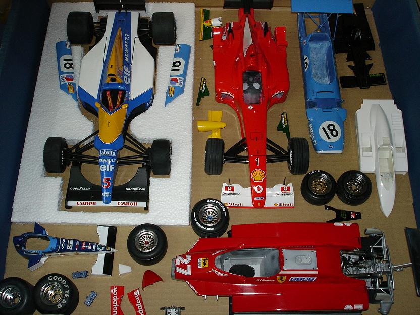

Mensagem por João Paulo »
Realmente a tua colecção de semi-acabados/recomeçados/começados é espectacular e quase todos eles fazem parte da minha "lista " de desejados. Agora devias estar proibido de começar novos modelos antes de acabar todos esses :lol:
Mãos à obra :!: :!: :!: :!:
Abraço dos Açores!!
Pedro,
Vou já mostrar essas fotos lá em casa... nunca mais refilam comigo por não acabar nada :lol:
No entanto, que belos modelos estão na lista de espera.

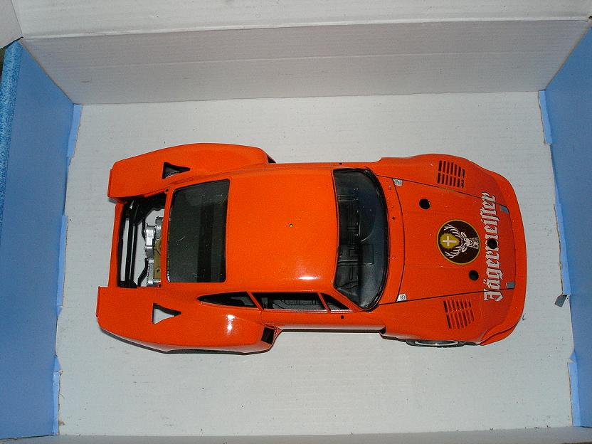

Mensagem por rosso corsa »
Grande surpresa Pedro, eu a pensar que éram só ralies, tens ai algumas peças que eu gostaria muito de ver a evoluir, principalmente o Matra ( acabei de arranjar um da SRC, 1/43 é claro) e os dois Porsches.

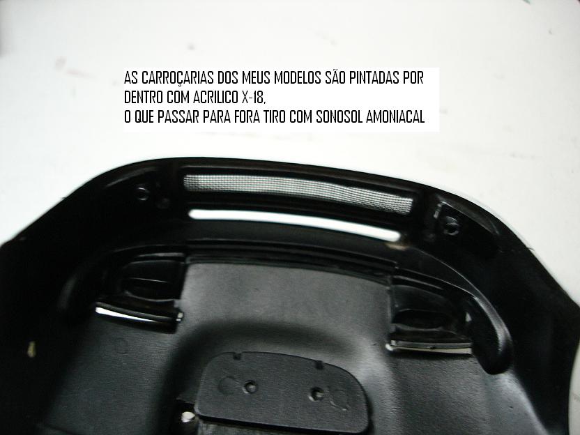

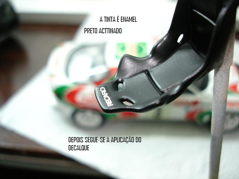

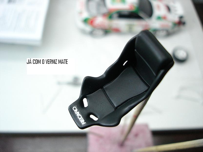

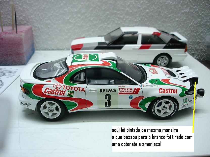

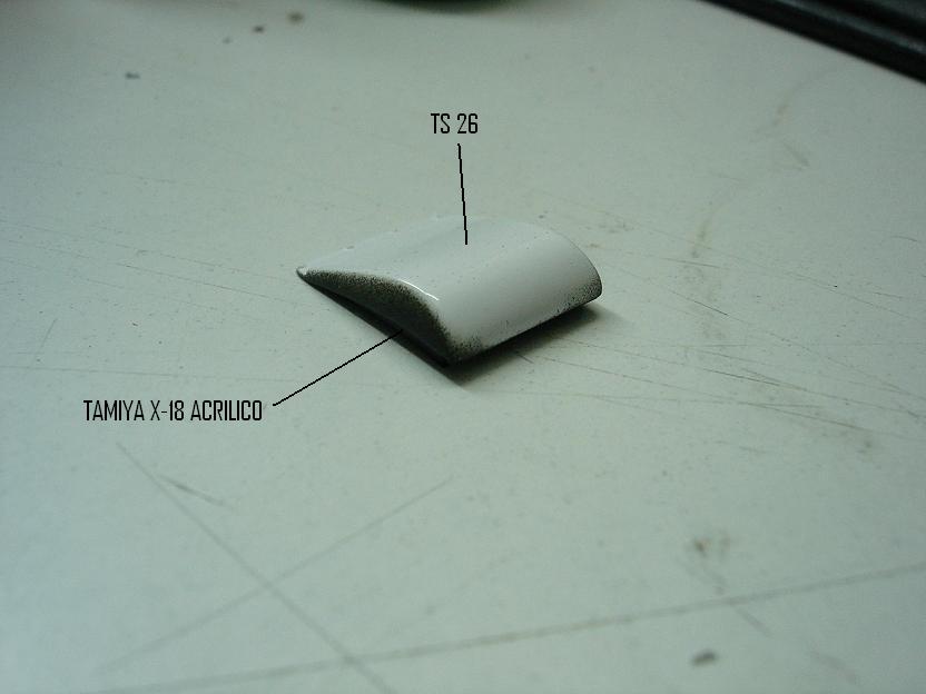

Quero mostrar a minha maneira de pintar algumas peças sem mascarar,vou dar o exemplo com a entrada de ar para o habitaculo
Quando chegar a altura de pintar as costas dos bancos eu vou usar a mesma tecnica,mais tarde explico
a mesma coisa para as carroçarias
depois de limpo
depois de limpo

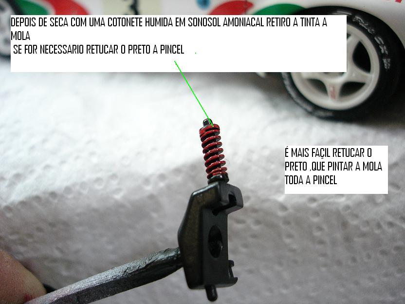

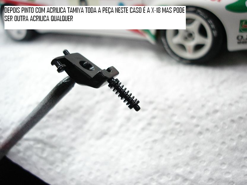

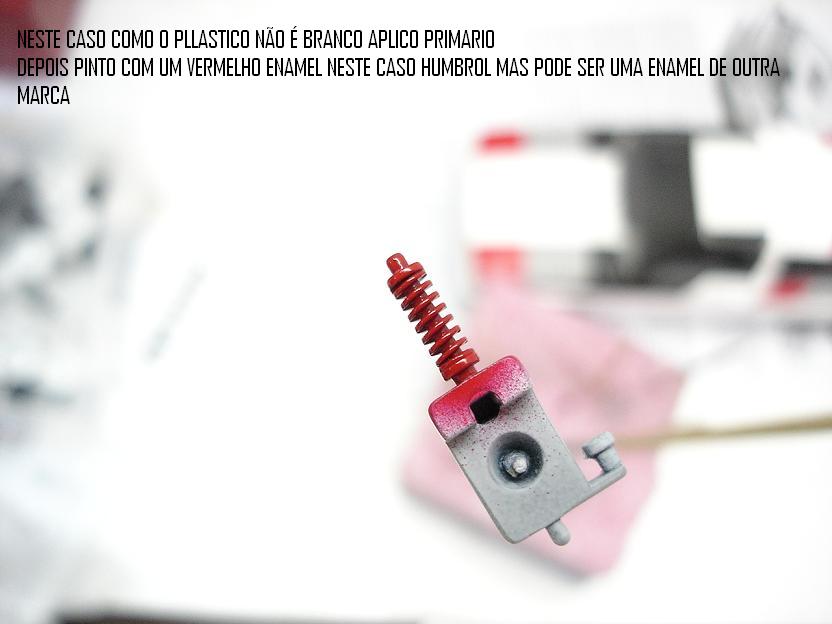

Olá colegas,hoje quero mostrar a minha tecnica para pintar as molas das suspensões
Vou dar o exemplo com uma peça de um ford escort,mas eu aplico esta tecnica em quase todos os modelos
E mais façil e fica melhor que pintado a pincel

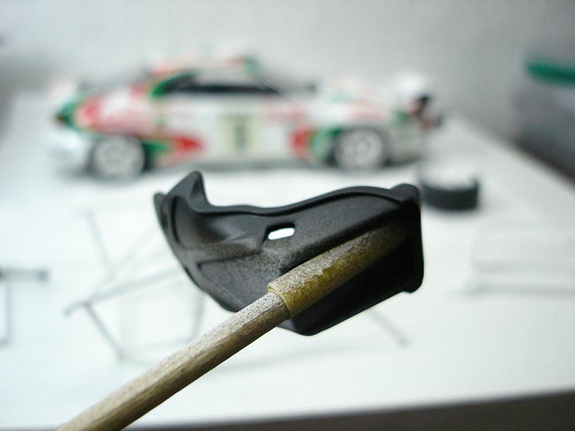

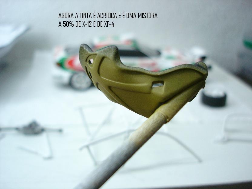

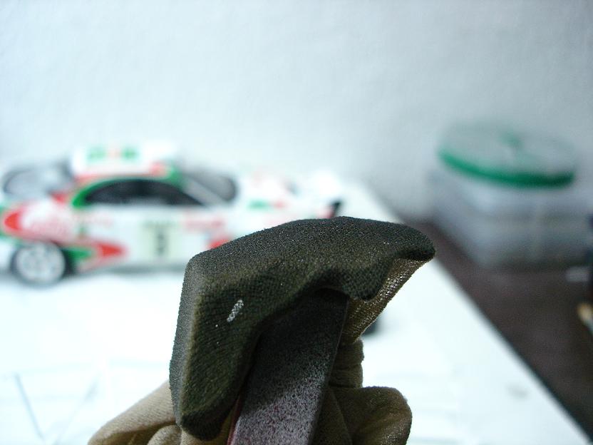

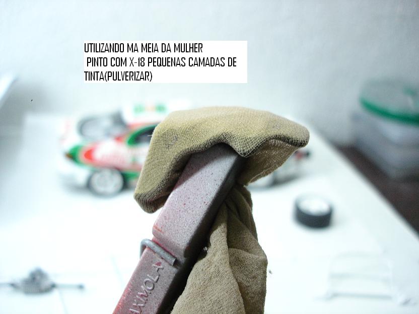

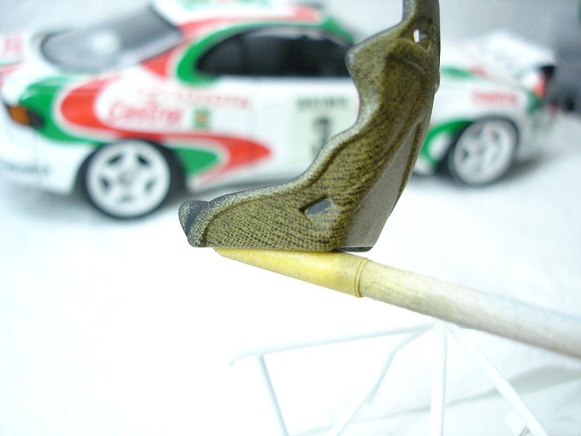

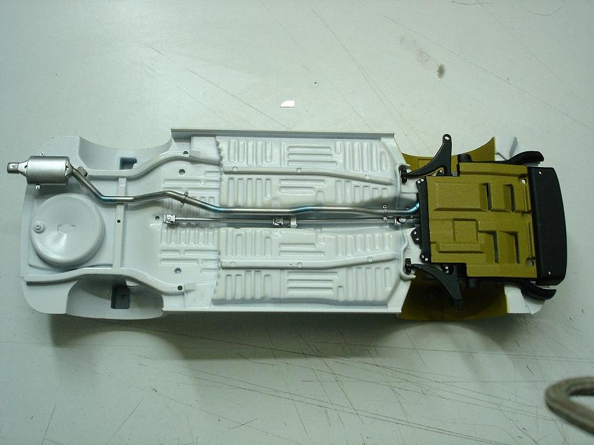

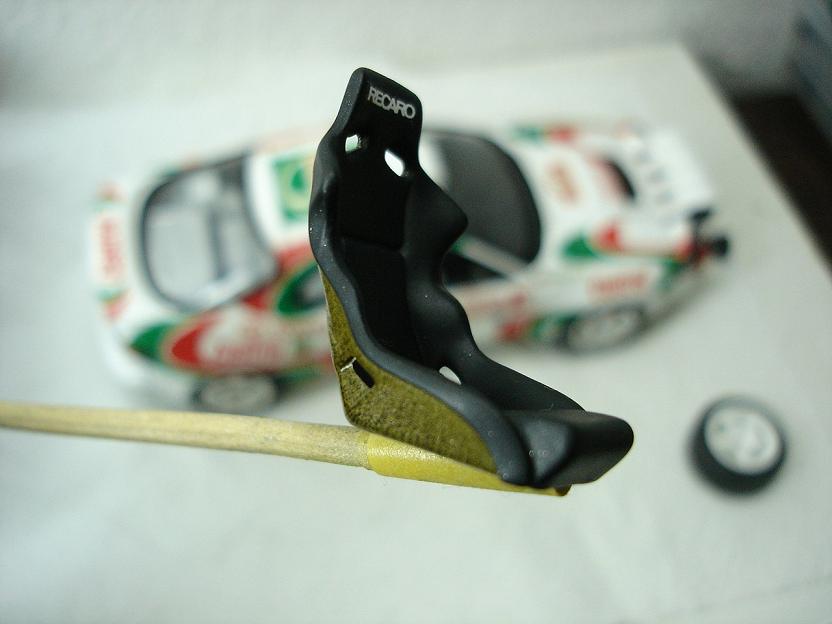

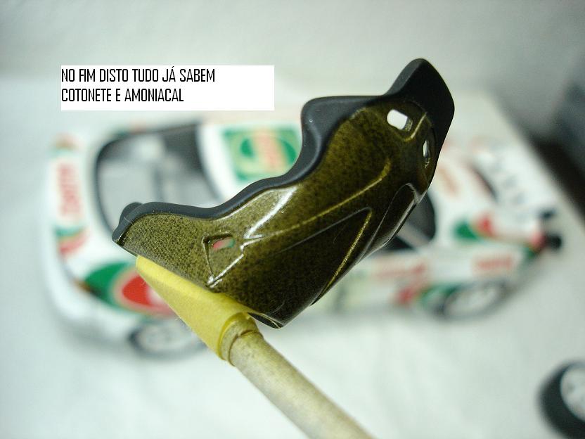

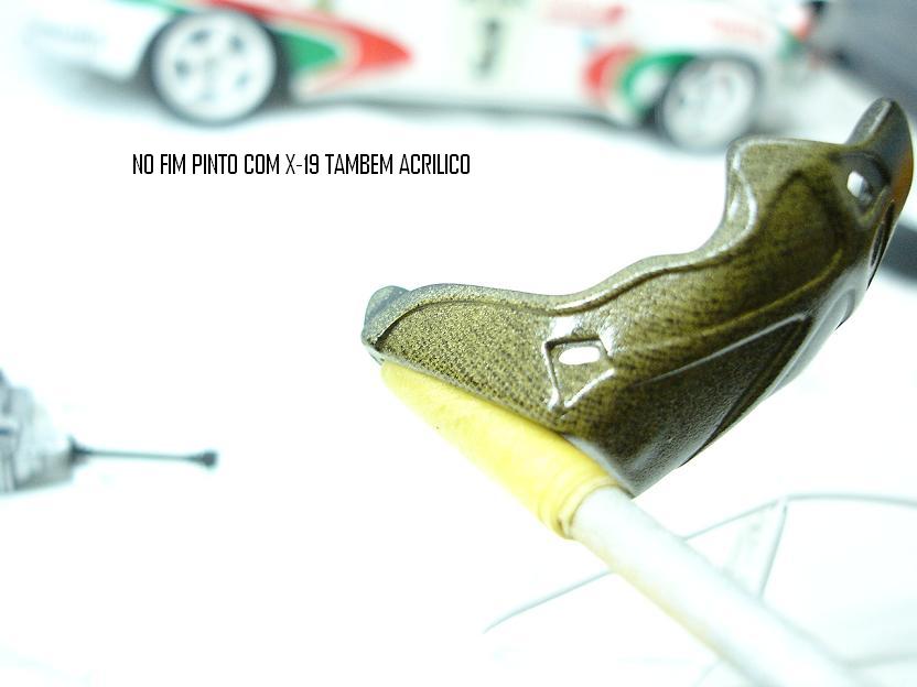

Olá colegas é chegada a hora de pintar os bancos
Este modelo não tem decalques para as costas dos bancos,sendo assim pintei da seguinte maneira
Aceito sugestões para que da proxima fique melhor
