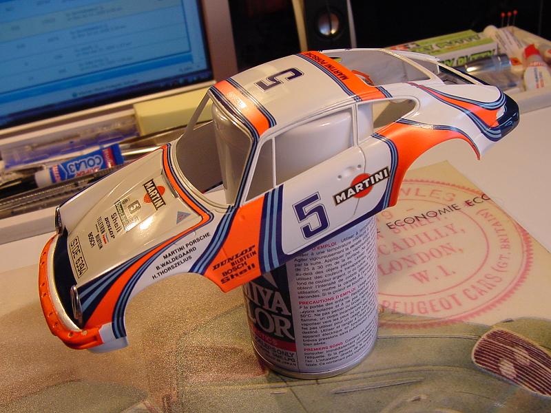

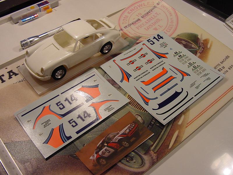

O kit base é um Fujimi "Enthusiast" na versão "kuhne nagel" com várias adaptações de peças de um 911SC speedster (pára-choques, interiores e outras) tem também algum "scratch" como o resguardo dianteiro e a bateria de faróis que ainda tem de ser construida, os decalques são de um fabricante caseiro Alemão, e embora estejam rezoávelmente desenhados, a qualidade da pelicula deixa bastante a desejar! não houve uma que não se partisse! com tendência a rasgarem onde as cores se encontram ( vermelho com o azul) como bem prevenido modelista que sou (às vezes!) comprei dois conjuntos de decalques e posso dizer que se não fosse o segundo conjunto o projecto tinha ido por água abaixo, mesmo assim, e embora tenha conseguido aplicar a totalidade dos decalques, ficaram algumas zonas que deixam um pouco a desejar!

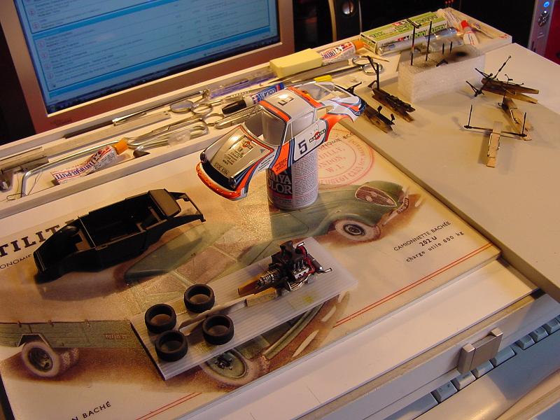

ainda há muito trabalhinho a corrigir e a disfarçar pela frente!

Para já está a ficar excelente, está aí um projecto muito bem elaborado e esta versão é simplesmente especatcular. Ainda tens muito trabalho pela frente mas o motor está muito bom. Quanto aos decalques acabei por passar pelo mesmo e a vontade que dá é ir buscar o martelo...compreendo-te.

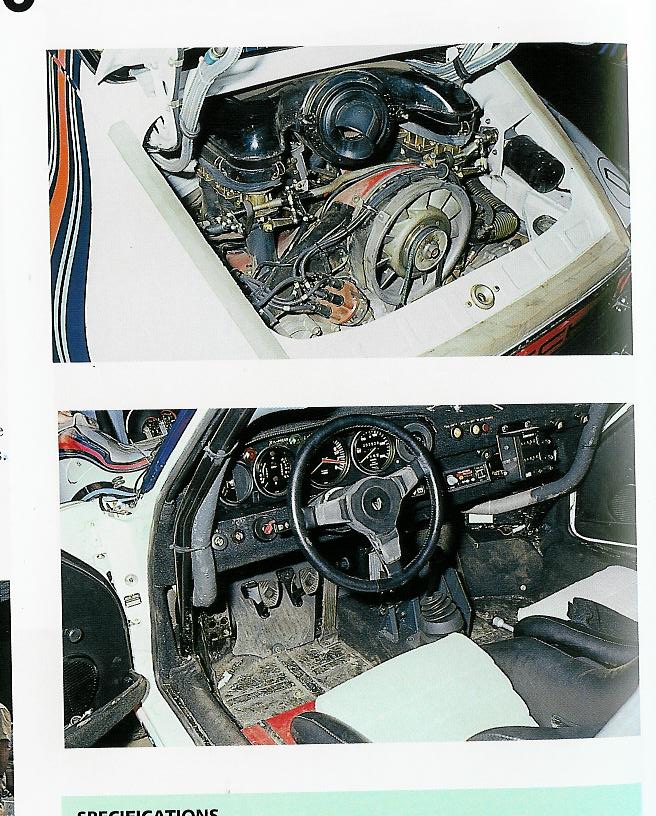

Re: Porsche 911sc Safari 1978
Boa Alvaro, esse carro é lindíssimo
Tenho algumas fotos, mas nenhuma dos interiores,
a segunda é do carro restaurado.

Vou tentar fazer um pequeno acompanhamento (devagarinho!) do que já foi feito (e não é pouco!...) para vos dar uma ideia do projecto, é que nem sempre aquilo que olhamos conta a história do que está à frente dos nossos olhos...
Tenho umas boas trinta fotos deste carro, mas a maioria são de réplicas que hoje correm em rallis de clássicos, em particular na Alemanha, e que para além da pintura, muito pouco têm a ver com os dois originais, um deles está no museu Porsche (este mesmo Nº5), ao lado de um "muleto" do mesmo, o outro (Vic Preston-J.Lyall) não faço ideia onde possa estar!?
Por isso há muito pormenor que vai de ter ser feito por "inspiração" e com referências de outros 911 de rally da mesma época, acima de tudo os interiores e toda a parte inferior que era quase toda blindada! felizmente tenho um bom video de fábrica de meia hora em que o projecto é acompanhado de nascença e numa parte dos testes, o carro literalmente voa, e mostra toda a "roupinha interior" que vai por baixo, agora, fotos dos interiores?...infelizmente nada!

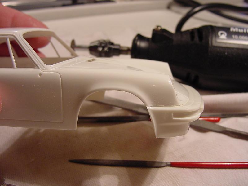

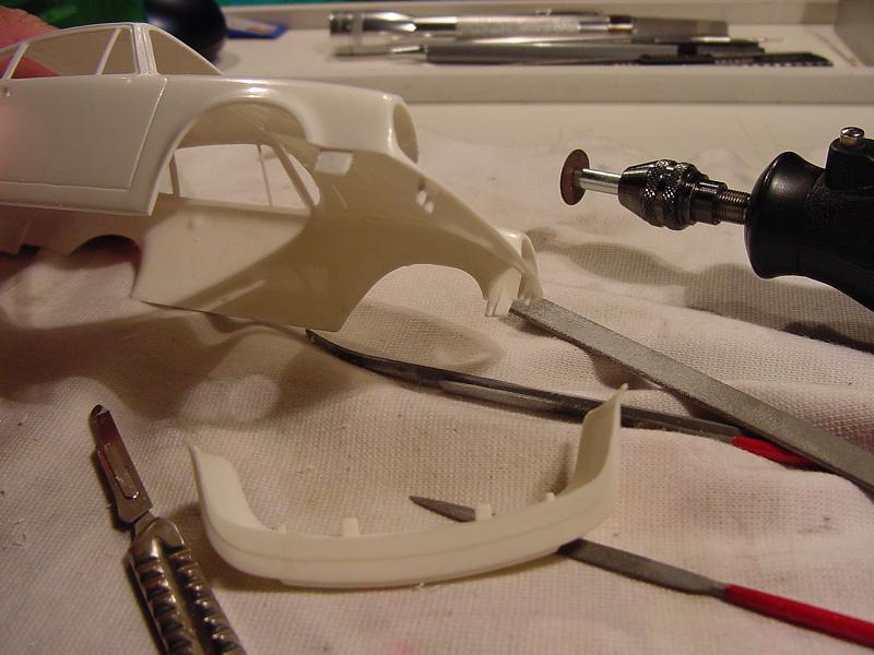

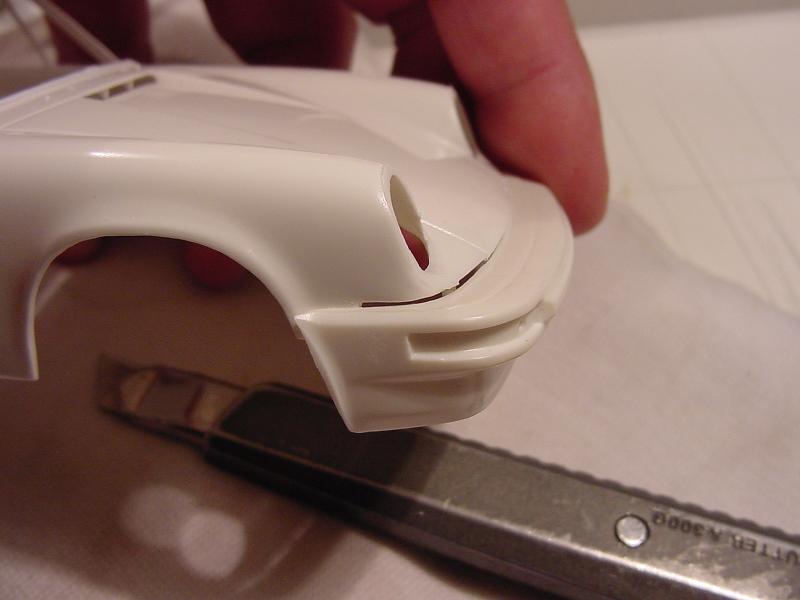

- o kit de origem, com o capôt alongado e o avental (pára-choques) dianteiro antigo.
- 00.JPG (92.98 KiB) Visto 9659 vezes

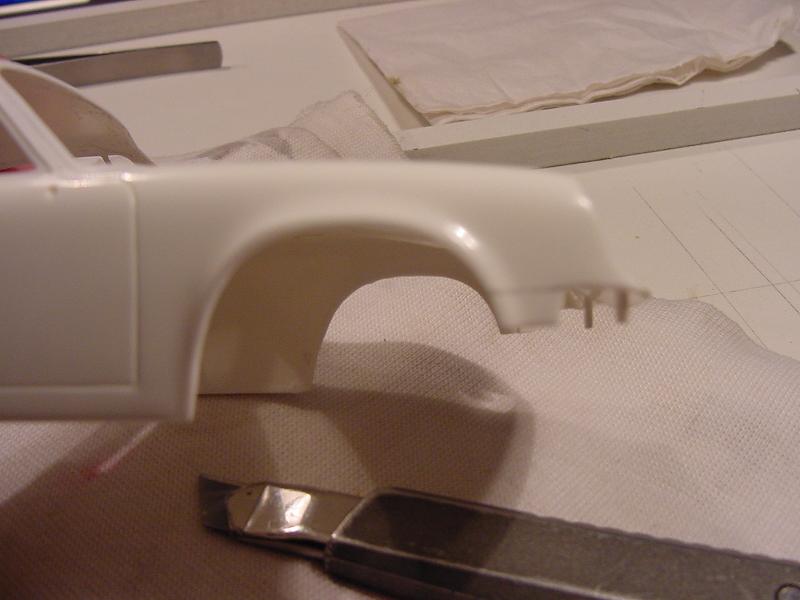

- o alongamento do capôt já cortado, falta cortar de lado.
- 01.JPG (34.87 KiB) Visto 9651 vezes

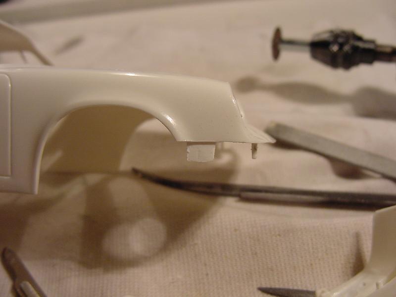

- ...por aqui.
- 02.JPG (42.5 KiB) Visto 9644 vezes
- o bocado que foi cortado ao capôt...
- 04.JPG (79.42 KiB) Visto 9647 vezes

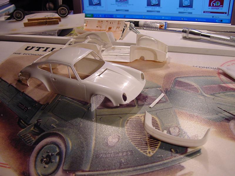

- aproveitando o excesso para servir de apoio e colar o novo pára-choques...(911SC speedster)
- 05.JPG (62.11 KiB) Visto 9642 vezes
- assim...
- 06.JPG (33.54 KiB) Visto 9633 vezes
- et voilá!...ainda há muita história para contar!
- 07.JPG (44.56 KiB) Visto 9631 vezes

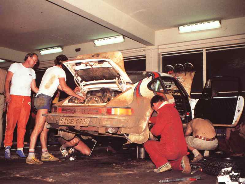

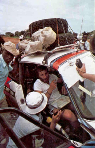

Isto ajuda?
- porsche%20safari%204.jpg (68.71 KiB) Visto 9604 vezes
- porsche78safari02hp9.jpg (42.8 KiB) Visto 9588 vezes

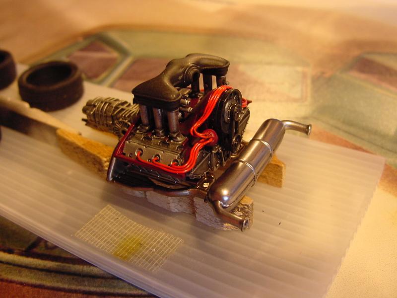

Gosto de tudo em geral mas o motor está na minha opinião fora de serie,as tintas usadas para o pintar dão um ar muito realista ao teu trabalho

Zé, obrigado pelas fotos! especialmente aquela em que se vê a parte inferior.
Quanto à pintura do motor, utilizei várias marcas enamel e acrilicas, as partes metálicas são em Alclad com uns washes a óleo.

O motor está 5* sim senhor! k tintas usou?
