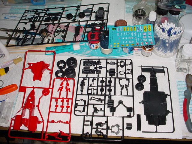

Aqui uma visão geral do kit desmontado

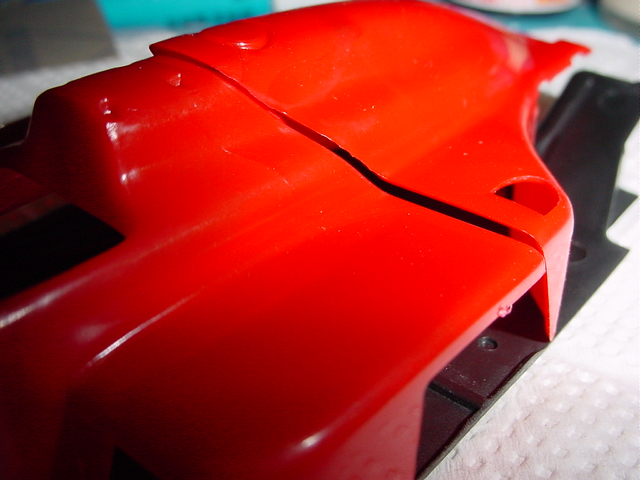

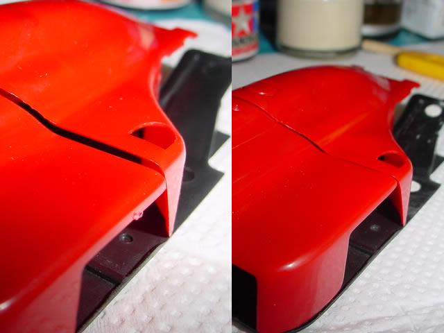

Comecei a fazer os testes de encaixe para desta maneira evitar surpresas na hora de colar e principalmente depois da pintura. Vejam que a tampa do motor fica completamente sem alinhamento com o restante da carroceria.

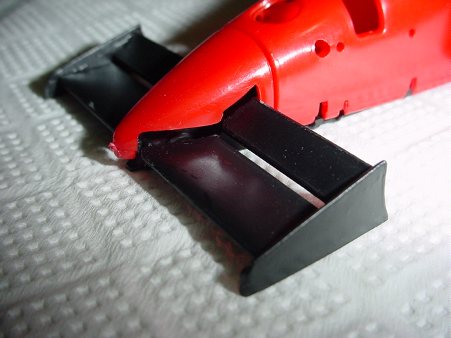

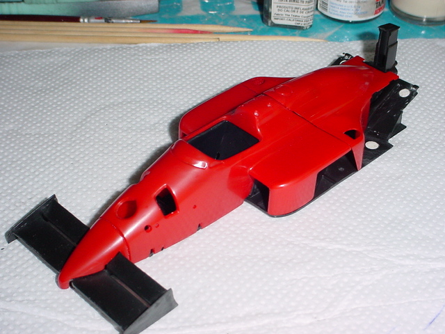

Vejam o encaixe do bico, ou melhor o não encaixe.

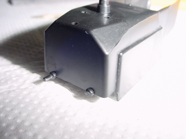

O acidente. Durante os testes de encaixe, um dos pinos de fixação do motor no cockpit quebrou.

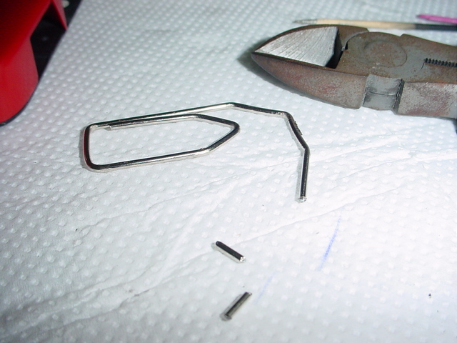

Com ajuda de um alicate, cortei um pedaço do clips no tamanho certo para substituir o pedaço quebrado.

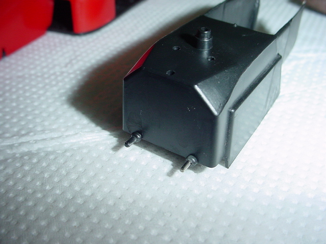

Aqui, o cockpit após a fixação do pedaço de clips.
Bem, parece que entraste em grande aqui no Forum, depinho!
Realmente os encaixes não são lá muito famosos...eheheh Mas com o teu talento, isso vai ficar maravilha!
Vai mostrando mais fotos! Estou a gostar de ver..ehehhe
Peter.
Bem, esse remendo do clip ficou melhor que o original
Eu ia dizer que preferia mais modelos para montar, mesmo que não fossem da Tamiya, e mesmo com alguns defeitos, do que ter somente os F1’s da Tamiya, mas ao ver a qualidade dos encaixes desse modelo acho que é melhor ficar calado.
O capot-motor nem parece que é dos mesmo modelo. São modelos que requerem uma dose extra de paciência e talento. Estarei bastante atento ao desenrolar deste teu projecto. Updates frequentes, por favor. ;) Bom trabalho.
aí depinho
isso é q é uma entrada de leão! sempre a modelar
como é q pensas resolver essa monstruosidade da tampa do motor?
existe alguma possibilidade de colar essas duas peças e depois aplicar massa, lixar, dar primário e pintar tudo de uma vez? estou curioso para ver como vai ser isso...
bom trabalho
Realmente assim é complicado! :D
Mas acredito que consigas dar volta ao assunto! :wink:
Já anteriormente o dourado se havia queixado da qualidade da Protar... mas com estas imagens acho que quem alguma vez pensou ou pensava adquirir um kit dessa marca... apartir de agora desistiu de vez.

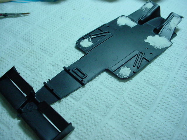

Passei massa putty nas marcas de molde. Esse também é um defeito deste kit, tem muitas marcas.

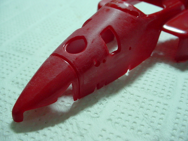

Aqui o bico após o lixamento. Está foi a parte mais trabalhosa. Foi preciso muita lixa para acertar os encaixes.
Vejam como estava e como ficou o encaixe da tampa do motor

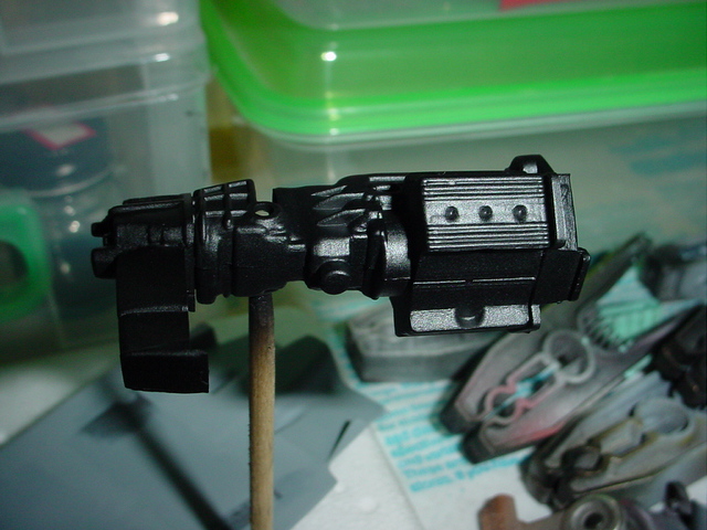

Aqui o bloco do motor já pintado de preto (semi fosco da Testors)

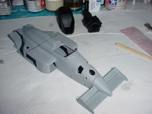

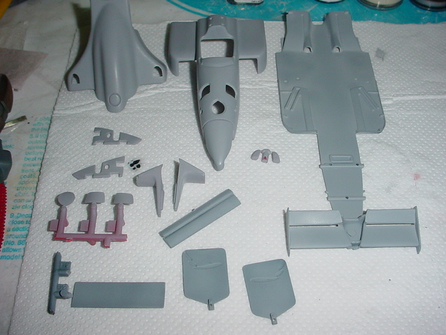

Todas as peças de carroceria, incluindo o aerofólio traseiro com o primer
Aqui está o carro com o primer finalizado.
:D depinho, está ficar com muito bom aspecto o teu kit :D é uma boa continuação de um excelente trabalho..... :D :D
Agora sim....:
Não é um bom kit que faz um bom modelo. É um bom modelista que faz um bom modelo!
Neste caso, assenta que nem uma luva!
Realmente agora já parece um modelo! :D Nas primeiras pics dos encaixes, parecia um brinquedo rudimentar qq comprado na loja dos 300 :P
Dá trabalho mas fica bom!!! :D :wink:
Bolas, nem parece o mesmo modelo.Imagem
O teu trabalho a corrigir todos esses problemas de encaixe foi bem recompensado.
Agora sim, parece um modelo a serio. Excelente depinho, e continuação do bom trabalho. Imagem
