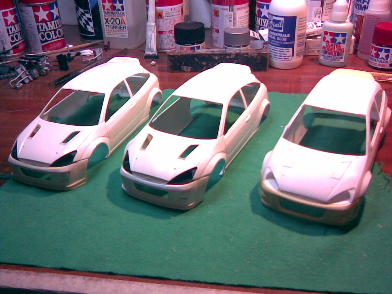

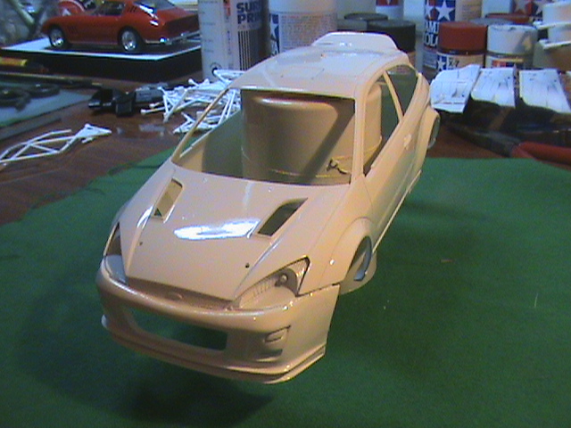

Olá a todos!
Estes são os meus trabalhos em inicio.
Vou dando noticias,espero comentários e sugestões.
- Da esquerda para a direita TAMIYA,TAMIYA e HASEGAWA.

Tres ao mesmo tempo é de modelista!!!!
Vai mostrando, boa sorte.

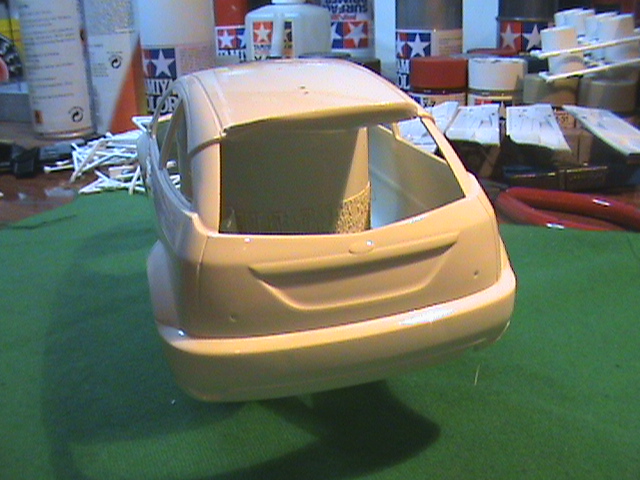

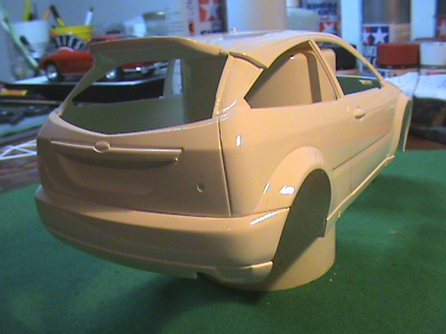

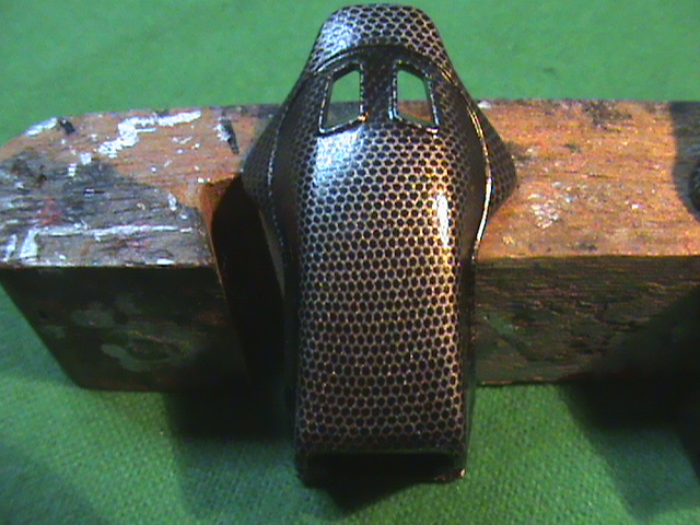

Olá a todos!Os progressos não tem sido muitos,mas já estão as carrocerias pintadas(só falta mesmo os promenores,tais como os pelos que parecem crescer depois de pintar...
),todas as peças já estão preparadas,sem as marcas de moldes e fiz uma tentativa de imitar a fibra de carbono...mas não me parece grande coisa!!Que acham?
ricardo
ricardo
- miniaturas 075.jpg (132.98 KiB) Visto 8398 vezes
- miniaturas 076.jpg (146.7 KiB) Visto 8392 vezes
- miniaturas 077.jpg (141.15 KiB) Visto 8375 vezes
- miniaturas 078.jpg (134.36 KiB) Visto 8357 vezes
- miniaturas 079.jpg (141.56 KiB) Visto 8343 vezes
- Os pelos que teimam em aparecer...Também vos acontece?
- miniaturas 080.jpg (129.01 KiB) Visto 8338 vezes
- A tentativa de imitar a fibra de carbono!Que dizem?
- miniaturas 081.jpg (141.85 KiB) Visto 8332 vezes

A(s) Carroçaria(s) estão bem, o que tem sai bem com compound.
A fibra está muito bem pintada, mas acho que não passa disso
, está demasiado grande penso eu, se conseguires a mesma pintura com uma escala mais pequena e mais amarelada ficará melhor.
Re: Ford Focus RS 1/24
De quando em vez acontece isso com os pelos. tem de se tapar logo o modelo, assim que é pintado, colocando-se ao sol, de seguida. O brilho natural da tinta dispensa a aplicação posterior de vernizes.
Quanto ao "carbono" foi uma boa tentativa, até está bem pintado. O tom é que não é bem esse, especialmente em ralis.

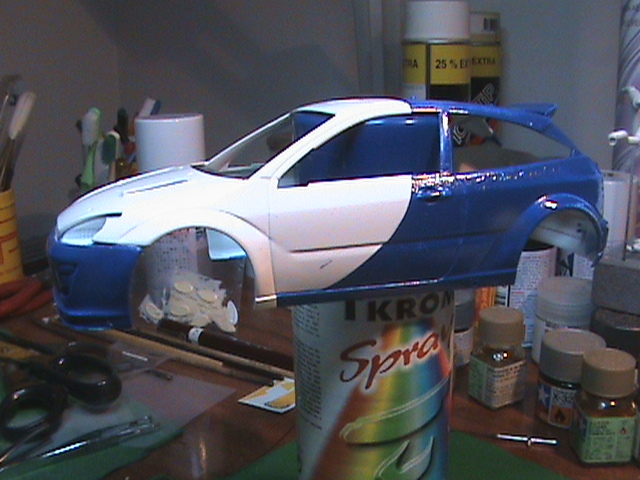

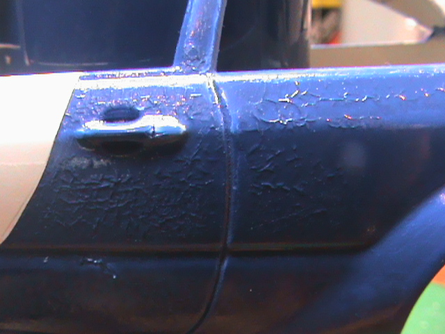

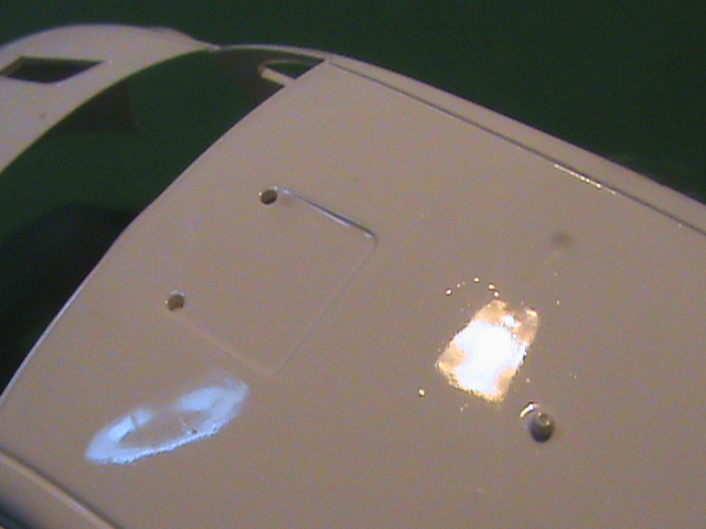

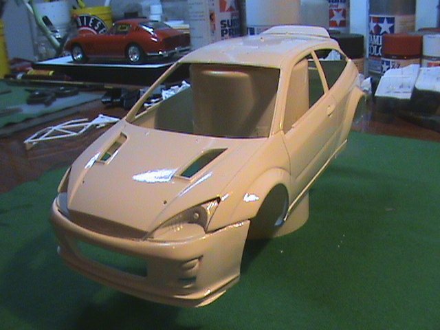

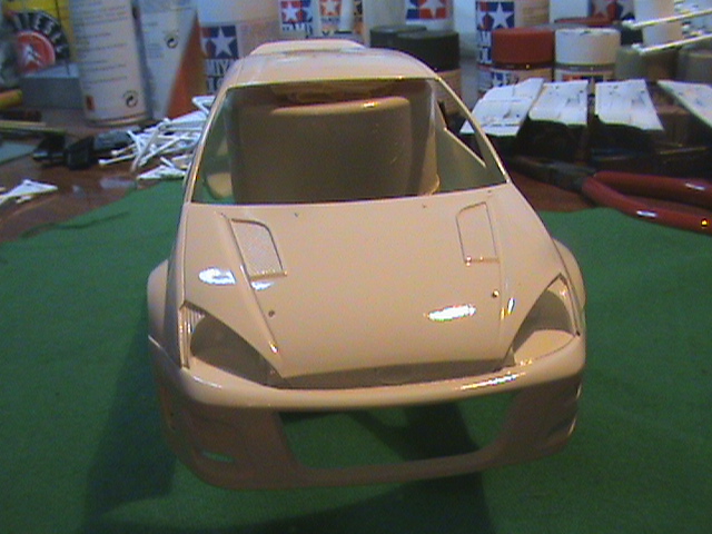

de Olá a todos,desculpem não postar muito os meus trabalhos,mas tenho-me dispersado bastante...
E quando a coisa estava a correr tão bem,eis que a lei de Murphy passou ao ataque
se me puderem ajudar a decifrar o que se passou,fico grato
- até aqui tudo corria bem.
- miniaturas 082.jpg (141.74 KiB) Visto 8134 vezes
- na segunda de demão,aconteceu isto!?
- miniaturas 083.jpg (138.35 KiB) Visto 8127 vezes
- primário TAMIYA,TS 26 e depois apliquei este esmalte sintetico8mas porque razão só reagiu na segunda de demão?
- miniaturas 084.jpg (138.83 KiB) Visto 8117 vezes
Ricardo talvez porque a primeira demão ainda não estivesse bem curada.
Ou também é possivel que não tivesse reagido à primeira por ter sido dada mais leve ou menos molhada como perferires!
Isto são só suposições!
Olha Ricardo fez reação, talvez esse esmalte não combine com as tintas tamiya, umas tintas não são sinteticas e outras celulosicas ? Talvez esteja aí a resposta. Eu só uso spray em cima de outro spray da mesma marca, aí nunca tive problemas.
Por isso TS em cima de TS ou coisa parecida.
Agora mergulha isso em oleo, não há mais nada a fazer.
Um abraço de solidariedade.
Joao
Joao

Obrigado João e Rui pela vossa ajuda.Já mergulhou no óleo e o azul saiu que parecia papel em água...o branco ainda lá está mas vai sair
Eu testei antes e não reagiu...
Também só usei esta tinta porque tinha o RAL que eu precisava!
É uma pena que as tintas da MOTIP não funcionem no plástico
