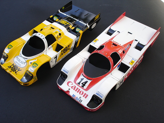

:D Gosto de dizer boas, mas esta não tem piada nenhuma na realidade foi uma grande M*******#"$#$#% (e mais o que quiserem).
Desde que acabei o Toyota que deitei a mão as estes dois Porsche 956 da Tamiya, levaram 2 meses e meio de trabalho e irão ficar com o motor tapado. Deu um trabalho do caraças os cortes e refazer a frente, assim como as máscaras de pintura, acontece que quando já estava tudo concluído (os decalques da Canon acentaram mesmo bem) se chegou à fase crítica do verniz.

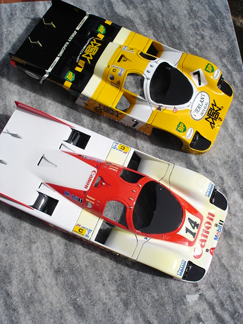

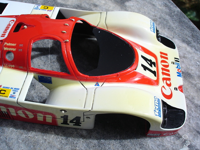

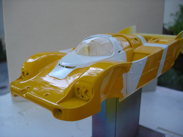

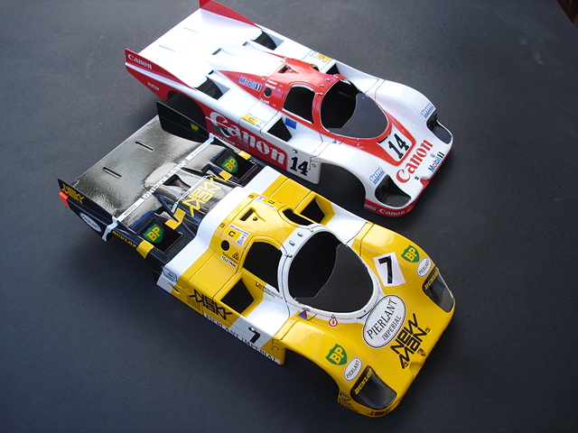

Combinei com o Zézuca para envernizar o Renault RE30 1/12 no mesmo dia, primeira experiência com o verniz da Lasonol na carroçaria de teste ficou tudo granulado, foi o problema do Toyota que já vos tinha falado. E a culpa foi toda minha pois o endurecedor estava já a ficar duro no frasco ( 2x burro tinha-o guardado em frascos estanques brancos dos que guardam liquidos para fotografias, pois ele tinha sido dividido a meias com o Zézuca), resultado como o losonol já não estava bom decidi utilizar os vernizes que tinha comprado à dois anos e estava em lata de metal e já tinha utilizado com bons resultados no Toyota gR5 e no Capri.

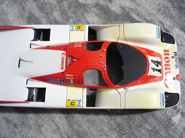

Bem a principio tudo Ok, até tavamos cheios de pica, mas passado uns 10 minutos a maioria das partes brancas começaram a ficar amarelas, como podem ver nas fotos, bem um desastre completo e o que mais me lixa o juízo é que podia ter estragado só os meus mas não também se estragou o Renault.
Eu sei qual é o problema, as deficientes condições de armazenamento do verniz, ainda por cima com as temperaturas de Beja, mas olhem que é um desespero do caneco a não sei mesmo como dar a volta à situação.
Ou a "porra" do equilibrio verniz+endurecedor não está certa a carroçaria fica com pequenos altos e baixos, ou a "porra" do X22 derrete os decalques aplicados com Microsol, ou a "porra" do TS-13 estraga um trabalho impecável de pintura e decalques. O que é certo é que o verniz componente é fantástico mas também nos estraga os neurónios. Mas caraças ver os maus resultados à custa de 2 kits para o galheto e estragar um 1/12 é mesmo bera.

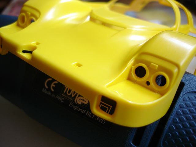

Corte da frente
Corte da frente
Porsche 956 042.jpg (138.75 KiB) Visto 6145 vezes

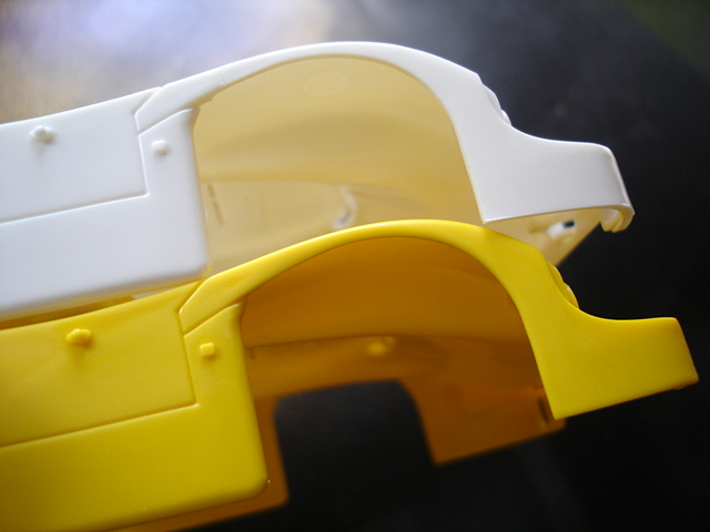

Carroçaria branca arestas por limpar, amarela limpas
Porsche 956 046.jpg (129.57 KiB) Visto 6140 vezes

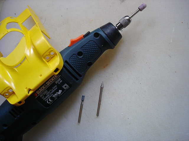

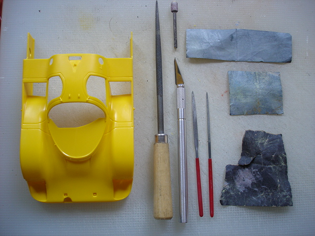

O material para lixar os excessos de plástico
Porsche 956 054.jpg (135.27 KiB) Visto 6126 vezes

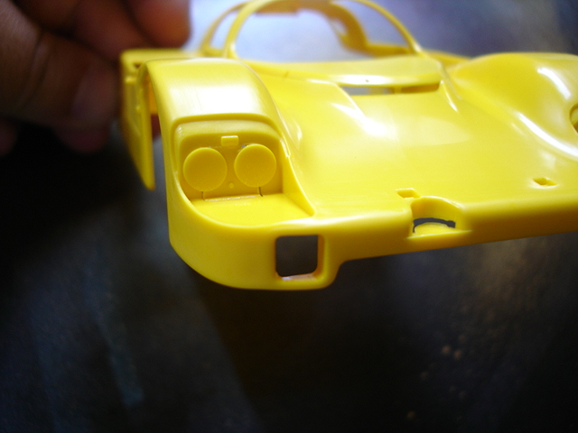

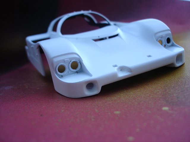

Furar os faróis originais
Porsche 956 060.jpg (151.71 KiB) Visto 6121 vezes

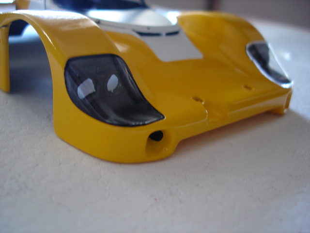

Faróis abertos
Faróis abertos
Porsche 956 062.jpg (159.49 KiB) Visto 6119 vezes

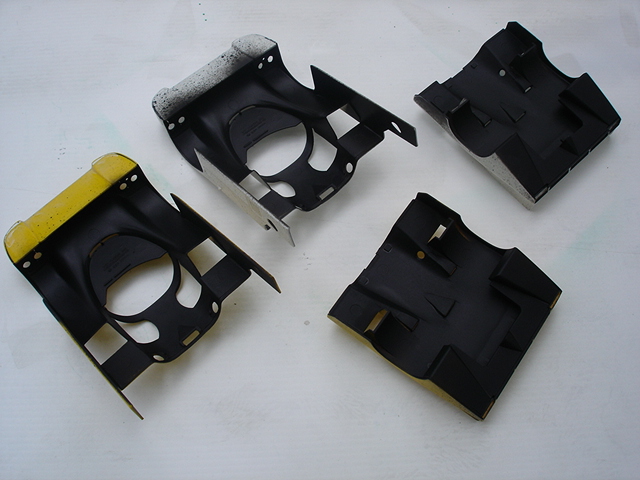

Interiores de TS29 Preto semi baço
Porsche 956 064.jpg (157.78 KiB) Visto 6115 vezes

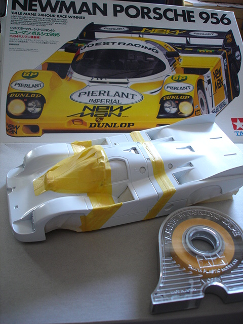

Máscaras de protecção das partes pretas
Porsche 956 066.jpg (156.02 KiB) Visto 6113 vezes

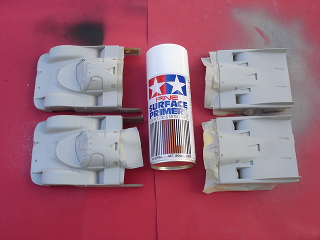

Primário 2 x Fine grey mais 3 x fine white
Porsche 956 072.jpg (149.75 KiB) Visto 6110 vezes

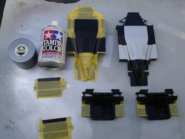

Máscaras e TS30 para as partes aluminium
Porsche 956 071.jpg (137.62 KiB) Visto 6112 vezes

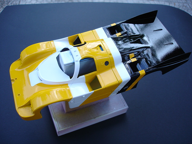

Amarelos
Amarelos
Porsche 956 105.jpg (133.19 KiB) Visto 6108 vezes

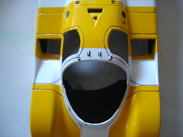

frisos em preto X18 muito diluído com diluente acrílico
Porsche 956 111.jpg (139.3 KiB) Visto 6095 vezes
frisos concluídos mas depois aligeirados
Porsche 956 112.jpg (131.51 KiB) Visto 6092 vezes

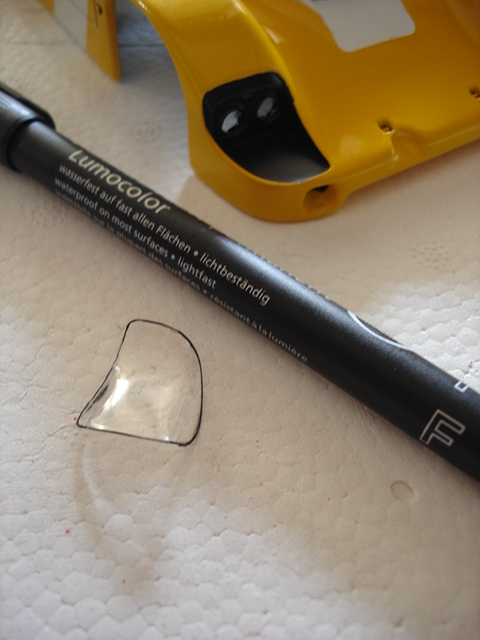

Marcadores pretos para as bordas dos transparentes
Porsche 956 117.jpg (129.41 KiB) Visto 6092 vezes

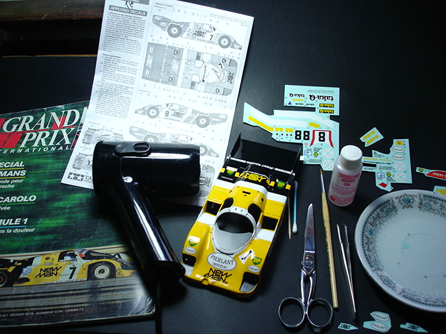

Aplicação de decalques
Porsche 956 118.jpg (146.69 KiB) Visto 6092 vezes

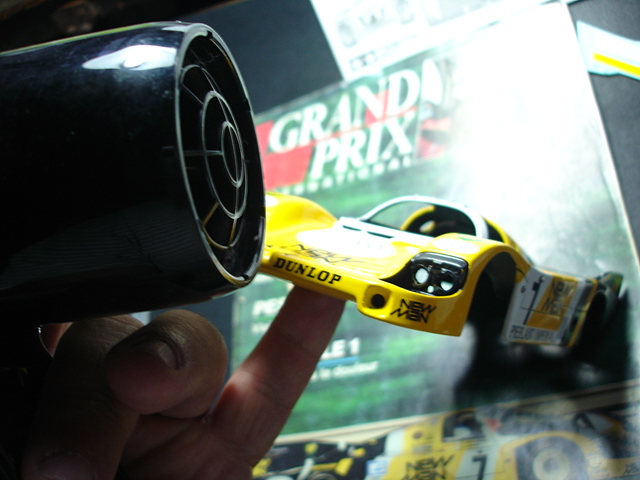

Palito, cotonete e secador
Porsche 956 124.jpg (135.97 KiB) Visto 6088 vezes
Decalques concluídos, antes da desgraça
Porsche 956 125.jpg (143.68 KiB) Visto 6086 vezes

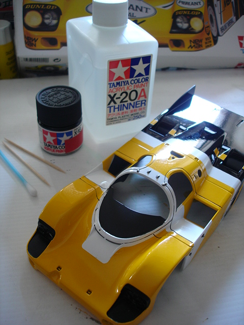

Frisos retocados, espaços de decalque em falta (vermelho) corrigidos
Porsche 956 126.jpg (146.43 KiB) Visto 6073 vezes

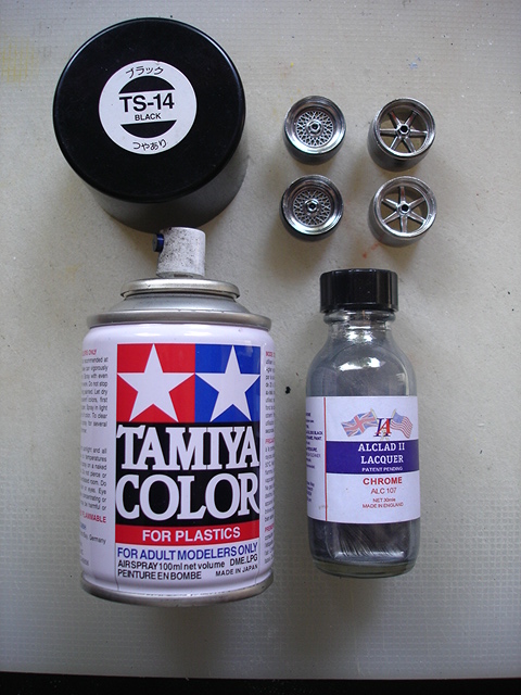

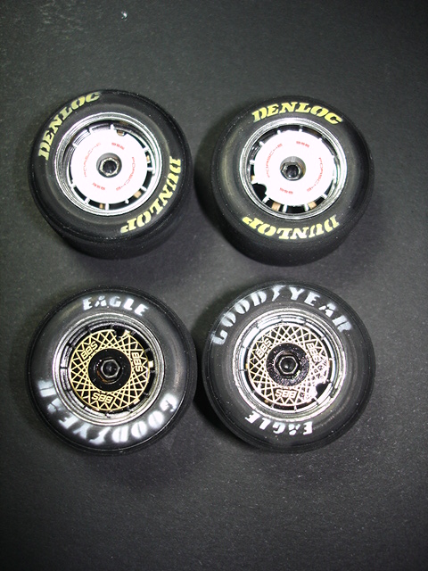

Jantes pintadas com TS14 e depois AlcladII
Porsche 956 057.jpg (152.21 KiB) Visto 6072 vezes

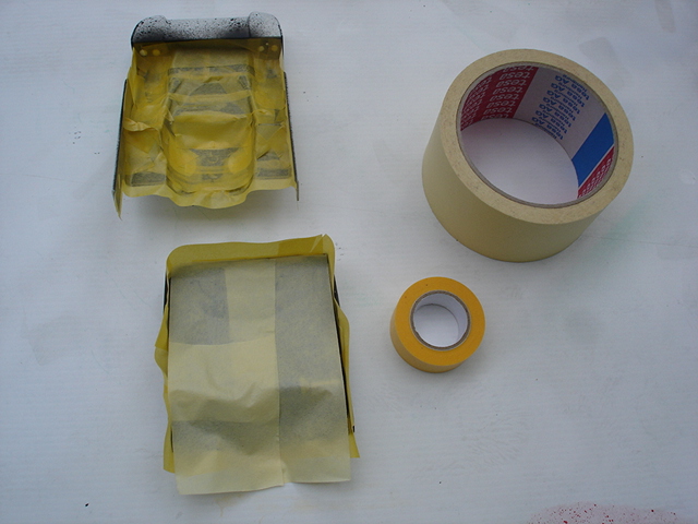

Aplicação de máscaras nos pneus
Porsche 956 127.jpg (148.68 KiB) Visto 6068 vezes
Pneus e jantes concluídos
Porsche 956 129.jpg (150.32 KiB) Visto 6066 vezes

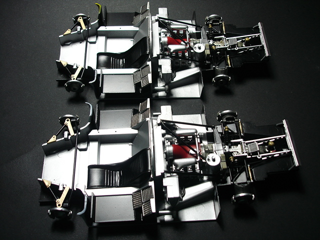

Interiores quase concluídos os motores não foram detalhados
Porsche 956 131.jpg (151.29 KiB) Visto 6066 vezes

Prof é preciso mesmo azar, pois mesmo sem detalhes de motor estavam os dois com muito bom aspecto :(
Mas o que interessa é que há mais para montar, venham os próximos :D
Re: 3 kits pro galheto
É na verdade uma pena Profe. pois estão bastante bonitos! e com tanto trabalho aplicado!... a aplicação de verniz é sem duvida a fase mais delicada de qualquer modelo com decalques, tudo fica em jogo! e confesso que por vezes é preciso coragem para avançarmos, também alguma sorte ajuda, e foi isso que aqui faltou!
Melhor sorte para o próximo e um abraço! :D
Olá Simão
É muito azar.depois de um trabalho exemplar com as mascaras o verniz chega e faz das dele
Eu apliquei uma vez verniz em dois modelos ao mesmo tempo,um subaru e um evoV,a coisa correu mal,principalmente onde foi aplicado microsol
Depois de tudo seco,o subaru escapou,mas o evo não,desde então verniz ´so antes dos decalques é que aceito melhor o amarelado dos decalques atravez dos tempos que a possiblidade de uma desgraça dessas [-X
Não desanimes,guarda esses modelos e daqui a algum tempo uma solução vais encontrar,umas folhas da ST-27 por exemplo,esses modelos merecem
Que azar, Simão, embora eu não consiga ver os defeitos, mesmo ampliando as fotos :-k
De qualquer modo, tem de haver uma solução. Esses "meninos" não podem deixar de ser terminados!
lupisenna
Mensagens: 216
Mensagem por lupisenna »
Olá Simão,

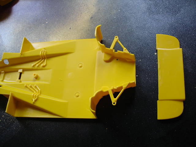

o que te aconteceu na decoração da Canon, o branco ter ficado amarelecido na metade anterior, foi por teres "trocado" a metade da carroceria branca pela amarela.
Na decoração da Newman o branco da metade posterior é que se encontra amarelecido.
Ou seja, o plástico amarelo tem uma grande desvantagem: depois de todos os passos de pintura estarem realizados e quando se aplica o verniz bi-componente (com os outros vernizes não sei qual é a reacção) vai "puxar" a cor amarela do plástico para a superfície da tinta, caso esta seja uma cor clara, que é o caso. O plástico amarelo "aceita" a cor amarela ou então cores mais escuras
A primeira vez que isso me aconteceu, julguei que fosse do verniz, também. Quando aconteceu uma segunda vez é que então me apercebi que o plástico tem muita influência no resultado final.
É pena que te tenha acontecido este azar, pois o trabalho que realizaste estava muito bom. Até o Modelscala.
Um grande abraço de Coimbra,
Sérgio
Realmente Profe, isso estava um trabalho de mestre, mas como diz o Sergio essa troca de partes de carroçarias é capaz de ter tido a sua influencia. Eu pessoalmente só há pouco tempo é que dou verniz nos meus kits, e bi-componente só uma vez, por sinal até correu bastante bem ( sorte ? ).
Mas digo-vos uma coisa, estou sempre á rasca á espera que corra alguma coisa mal, como diz o Pedro Costa e outros modelistas, ás vezes mais vale aplicar só os decalques e que se lixe o verniz :!: :!:

Boas Simão, é pena ver estragadas duas carroçarias dessas já no final do trabalho.
Eu pessoalmente nunca tive problemas com o verniz bicomponente, só muito raramente reagem com os decalques e mesmo assim sem grandes problemas.
Também já me aconteceu o mesmo com o endurecedor, mas desde que o passei a armazenar em frascos de vidro (frascos de xarope)com rosca plástica nunca mais tive problemas.
Esse problema de passagem da cor do plástico nunca me aconteceu, mas como aplico sempre o primário bicomponente por cima do Tamiya talvez evite essa reacção.
:D Boas rapaziada.
Sérgio, obrigado pelas tuas informações, acertaste na mouche e eu nem me lembrei que poderia ter sido isso, a troca das carroçarias, aliás já nem sabia que as tinha trocado pois o processo de primário e bases em TS26 foi o mesmo. Agora é muito estranho que depois de 2 camadas de primário cinza mais 3 de primário branco e Ts 26 em duas camadas o verniz tenha ido lá abaixo buscar a base amarela. Mas faz todo o sentido o que disseste. De qualquer forma o acondicionamento do verniz não era o melhor.
Pedro para mim estes dois já estão arrumados, e o mais certo e passarem por um tratamento froçado de 24 horas de esforço com uma sujidadezinha... O ameralado é porque seguiam atrás de um Toyota (Devil, estou só a brincar um bocadinho contigo...) ou de um Lancia LC2 (pronto brinco também com os amantes dos italianos) que se borravam em óleo e nunca venceram as 24horas...

Olá ProfeSM,
Penso que o Sérgio terá razão, pq a carroçaria do RE20 tb é amarela!
Eu não tenho experiência nenhuma de vernizes (apenas dou X22 a pincel e isso já foi à muito tempo :roll: ), mas penso que é um crime não acabar esses modelo. É verdade que todo o esforço merecia melhor fim, mas existem várias possibilidade já aqui faladas, e que permitiram obter excelente modelos na mesma... é só não desanimar :wink:
