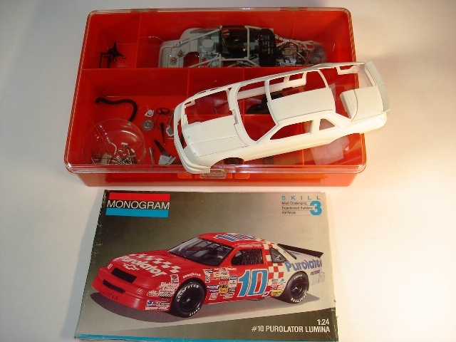

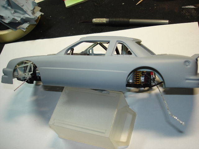

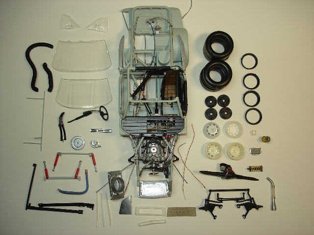

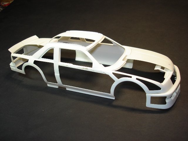

Olá a todos,
Vou abrir este tópico com um kit que pretendo definitivamente acabar, 8) , já que ele tem uns bons 10 anos em “progressos/ finalização”.
Este carro foi idealizado para servir "plataforma de teste " de algumas tecnicas e com o arrastar dos anos ele foi evoluindo conforme podem ver....
As fotos são uma pequena uma sequência do tempo..., a decoração do carro vai ser diferente do original, pertendo fazer “ tipo marca branca”, (Obrigado João, pela ideia, ”o tal das longarinas”), já que só preciso de pintar um lado..., :D 8)
Espero colocar ainda este fds mais progressos.

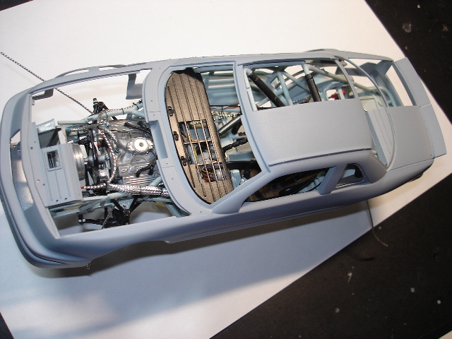

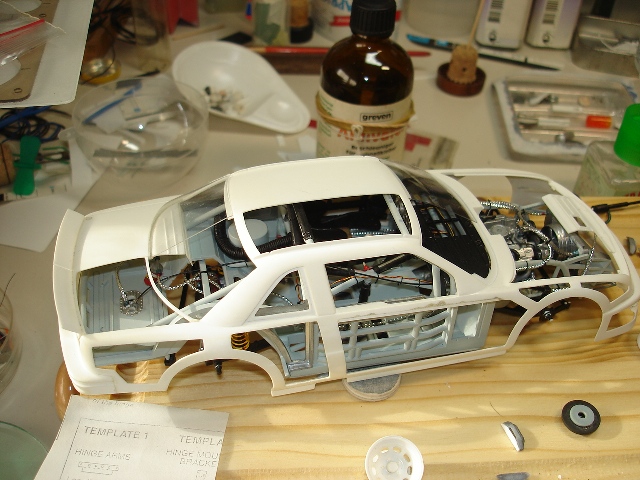

Fantástico trabalho! a principio até pensei que se tratava de um escala 1/16 (sei que existem alguns ou algum? nascar, nessa escala) mas sendo a 1/24 o teu mérito é ainda maior! por isso gostava de o ver nos terminados ok?
Gostei também da tua ideia de o construir como um "cutaway" uma boa forma de todo esse trabalhinho ficar visivel...

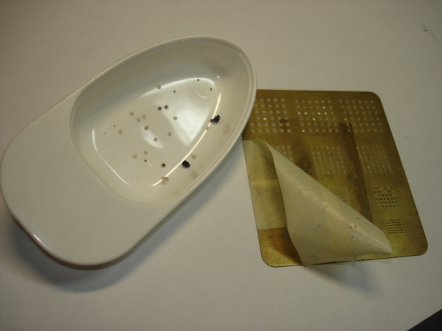

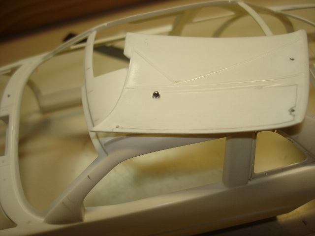

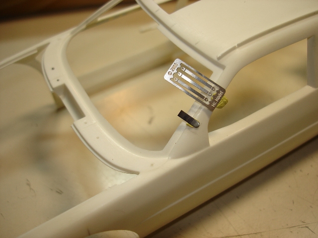

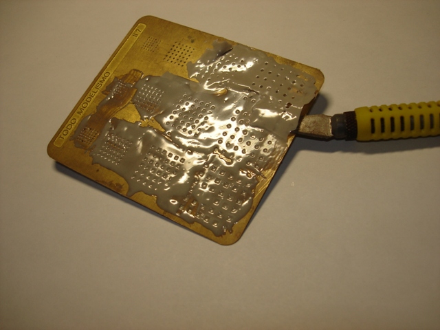

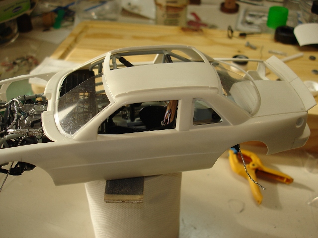

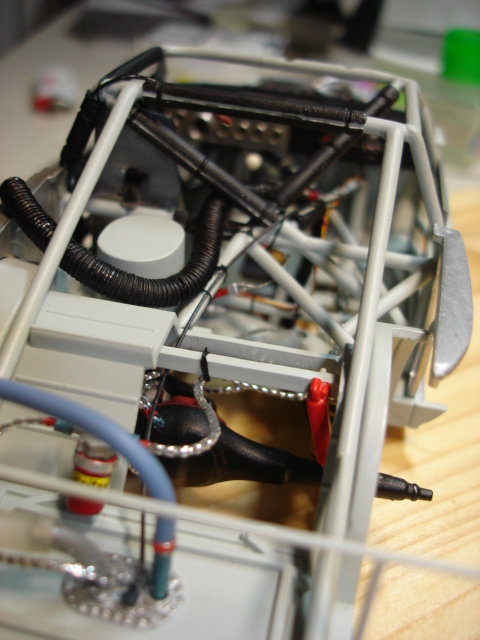

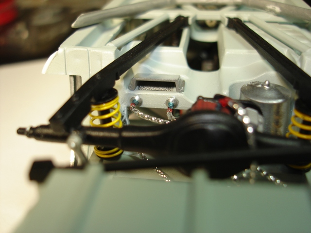

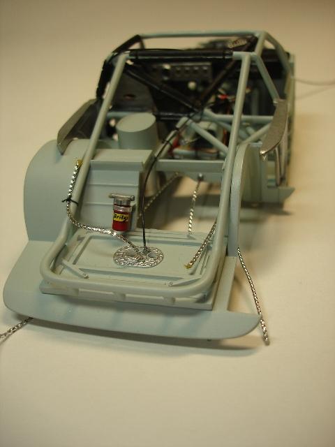

Olá a todos,

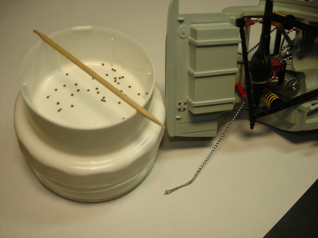

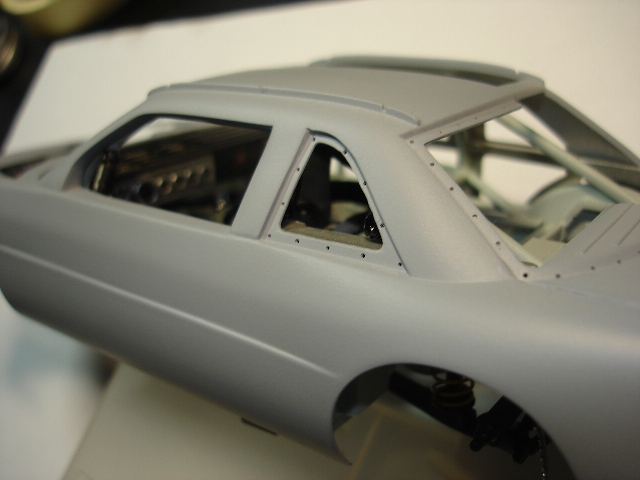

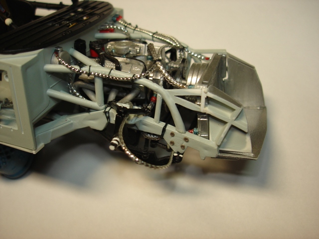

Junto coloco mais umas fotos dos progressos, estou a juntar as pontas soltas, resumindo...

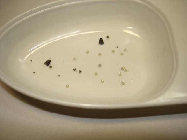

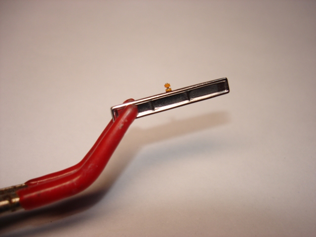

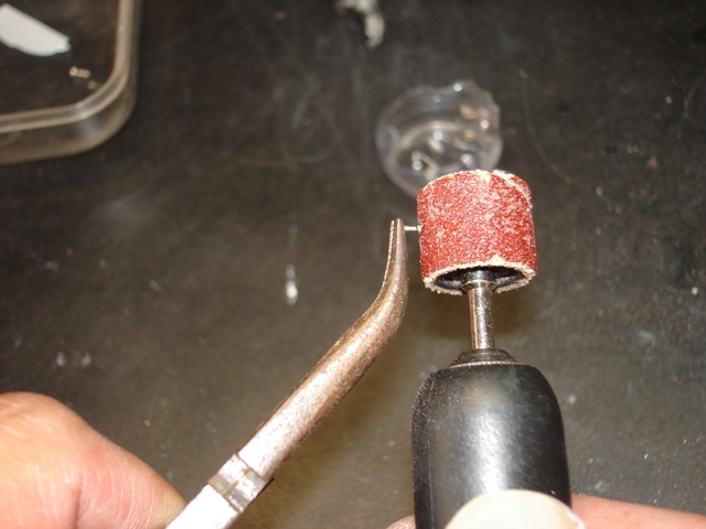

1). Cortei as cabeças aos parafusos, :lol:, ( por favor, usem sempre oculos de protecção e tenham a “ dremel” em baixas rotações), obrigado...

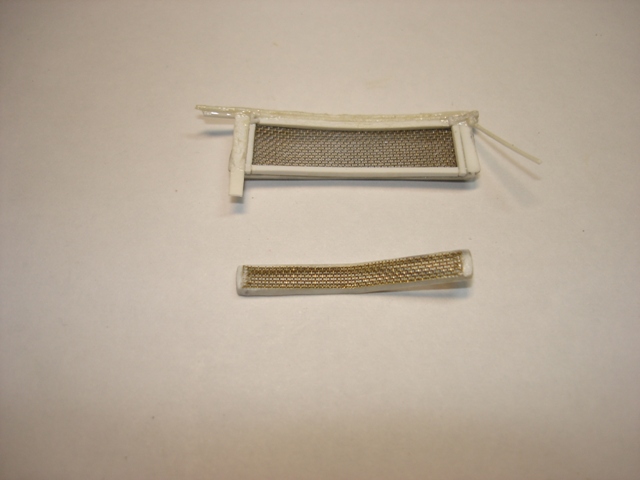

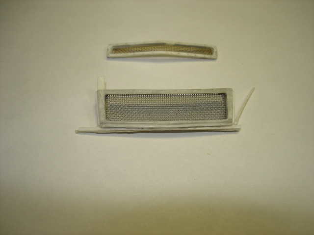

2). Coloquei uma rede para aumentar o “efeito visual”...
3). Tentei disfarçar os pinos de ejecção com uns “parafusos”...
4). “Dei um bom aperto” a barra de torsão...

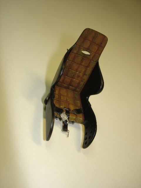

5). Ultima de mão no interior...
6). Reparação do apoio do radiador...

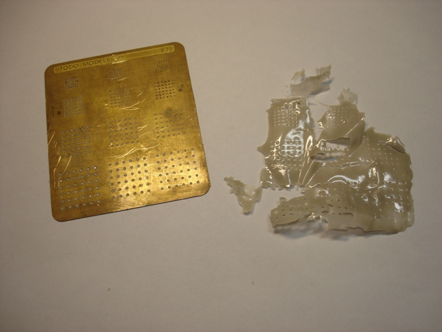

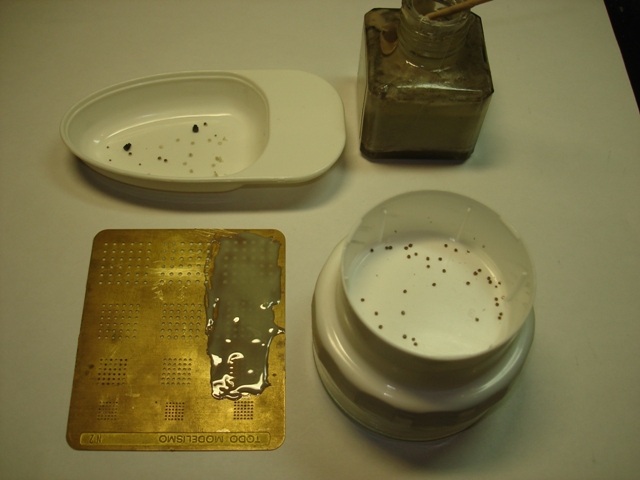

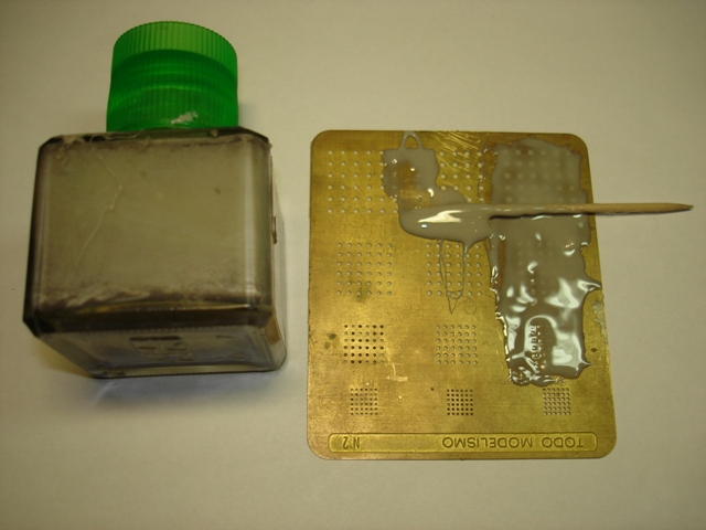

7). Pequeno “ how to”, como fazer diversos “parafusos”..., a pasta é: grelhas dos kits e cola Revell e Diluente celuloso...
8). Suporte do espelho...
9). Coloquei rede e tentei melhorar as entradas de ar...
10). Filtro de ar com alguns melhoramentos...
11). Acabei as dobradiças dos capots e o veio de transmissão...

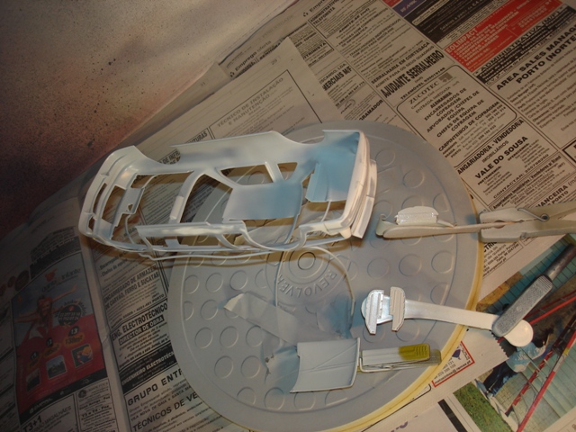

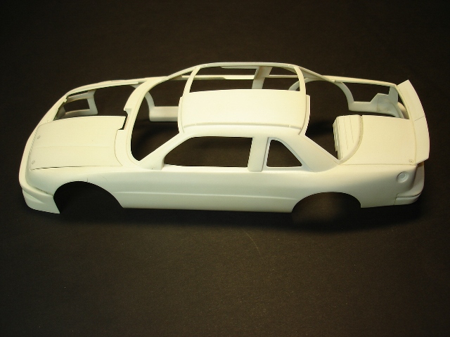

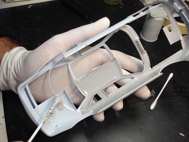

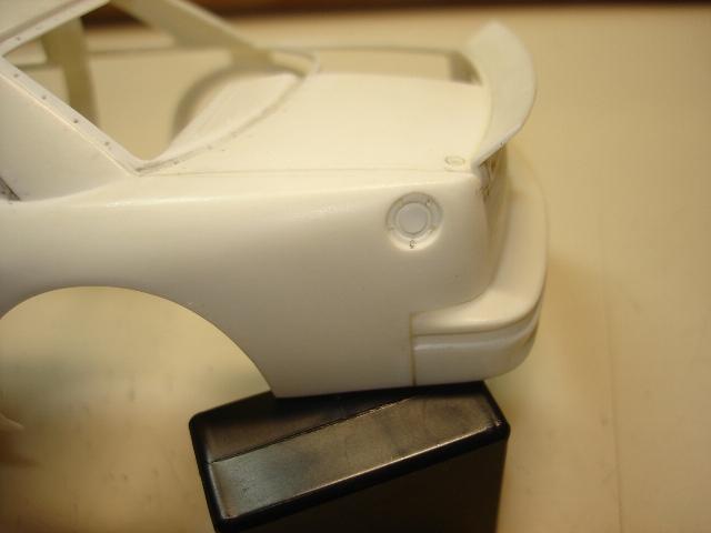

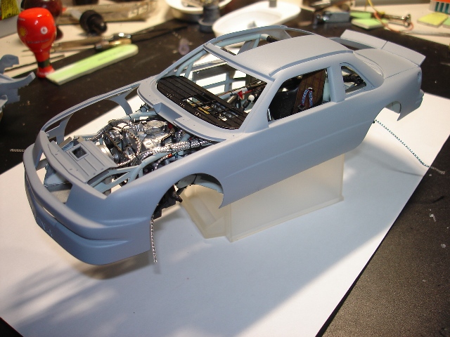

12). Pintura, deixei esta parte para ultimo, depois de ter dado o primario, reparei que o guarda-lamas esquerdo estava partido, :evil: :evil: ,está parte partiu pela ??????, já não me lembro quantas vezes, mais uma reparação, :twisted: :twisted: , demorou só 5 min., 8) , mas só o lado exterior, o outro logo se vé, 8) 8) ,..., já tenho 2 mãos de branco aplicado, que é a tal “cor base”, espero um fds com muito calor e sol, :D :D
Em resumo, estou bastante confiante que é desta vez que ele fica pronto, não é João!!!!, :lol: :lol:
