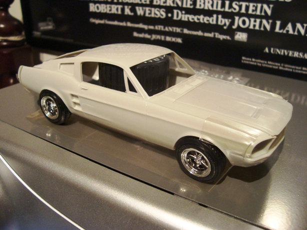

Boas. Vou iniciar um novo projecto: o Ford Mustang de 1968 do filme BULLIT!
Assim sendo, aproveitando o kit comprado ao Paulo André, um Mustang Fastback de 1967, vou meter mãos à obra e construir o modelo de 1968.
Logo de início, com a ajuda do greis e do charger, detectei algumas alterações necessárias:

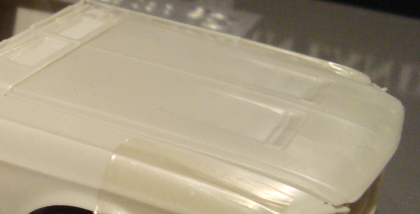

1º) O capô do mustang de 67 ao contrário do de 68 é liso. Para isso utilizei o capô do mustang do filme Velociadade Furiosa.

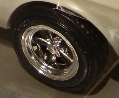

2º) As jantes do mustang de 67 não são idênticas à do mustang Bullit. A solução foi utilizar as jantes do Yenko Camaro do filme Velocidade Furiosa.
3º) O modelo do mustang de 68 não contém respiros laterias junto às portas.
4º) O modelo do mustang de 67 feito pela AMT não é mto perfeito... mas a isso já estamos habituados. Que venha a lixa e a massa putty!!!!

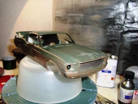

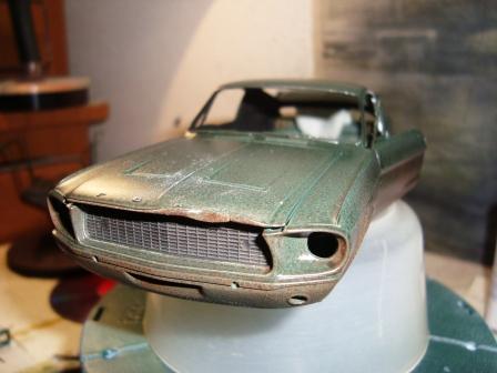

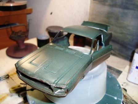

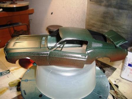

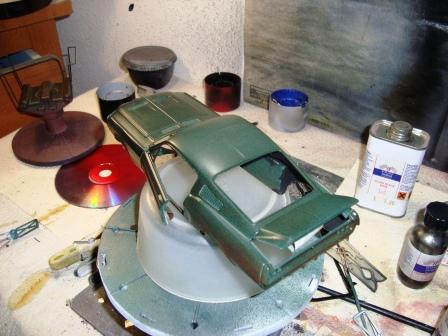

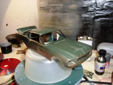

Boas... A minha vida não anda lá muito fácil :(
De qualquer maneira vou deixar aqui algumas fotos do avanço deste projecto.
O efeito de "sujo" ´não é tão notório a olho nú. O flash é que o torna mais realçado.
NOTA: É a primeira vez que abri a porta a um kit... hehe... vamos la ver como fica.
Re: Ford Mustang Fastback do filme BULLIT
Deixaste-me de boca aberta.......... :roll: :roll:
Mas que evolução! Para mim andas a tirar o curso de modelista :lol:
Tens de partilhar aqui com a malta o segredo desse abrir de portas =D>
Força para este projecto, que nós aguardamos as "cenas dos próximos capitulos"
