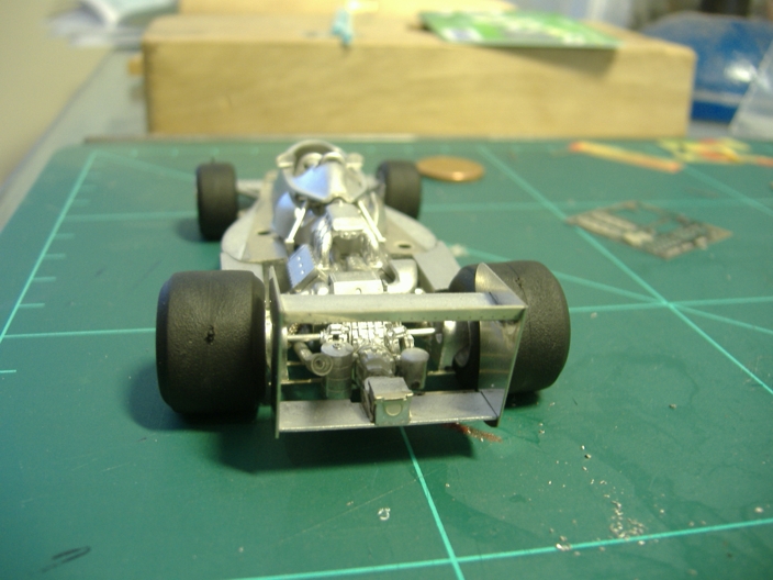

Apesar de ser um Super kit com suspensões, motor, e sistema de refrigeração detalhados, parece-me de montagem bastante simples (mas obviamente muito trabalhosa) pelo que vou tentar montá-lo todo seguido, o para mim é uma raridade. A ver vamos.
RenaultRS01 030.jpg (86.63 KiB) Visto 5341 vezes

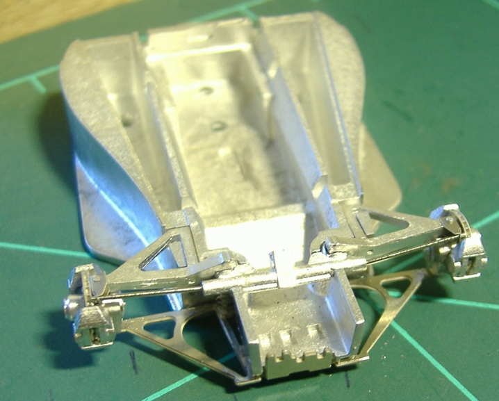

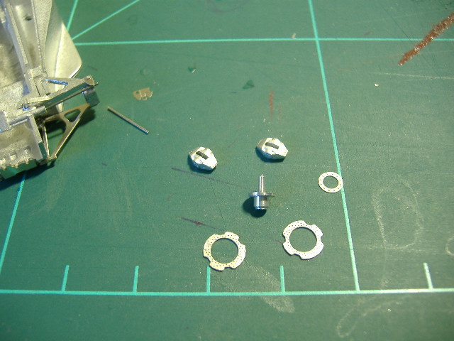

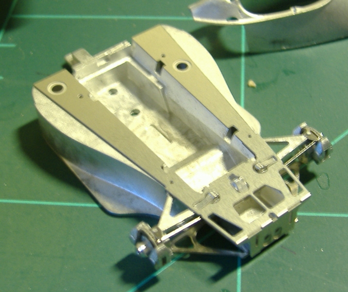

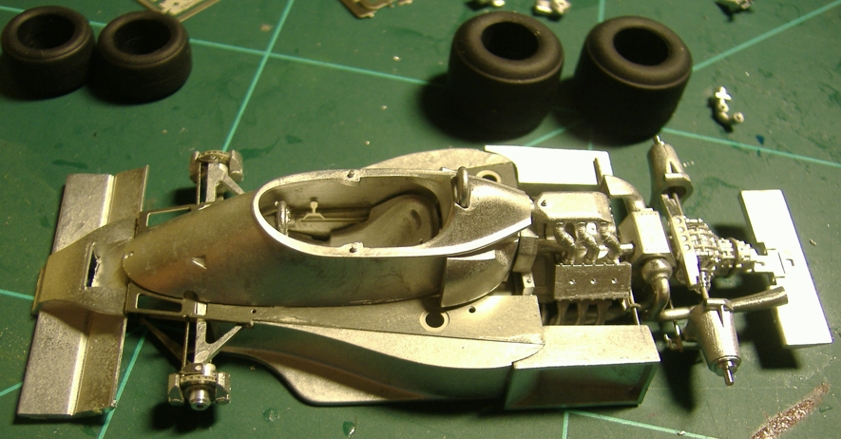

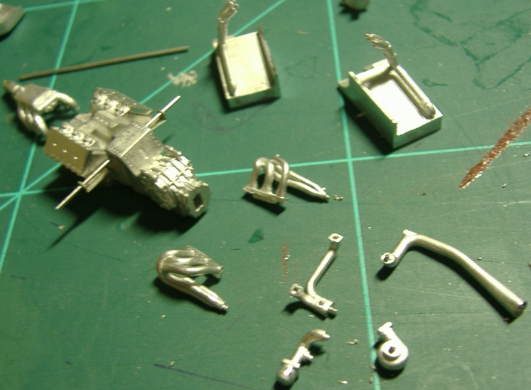

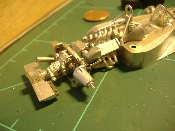

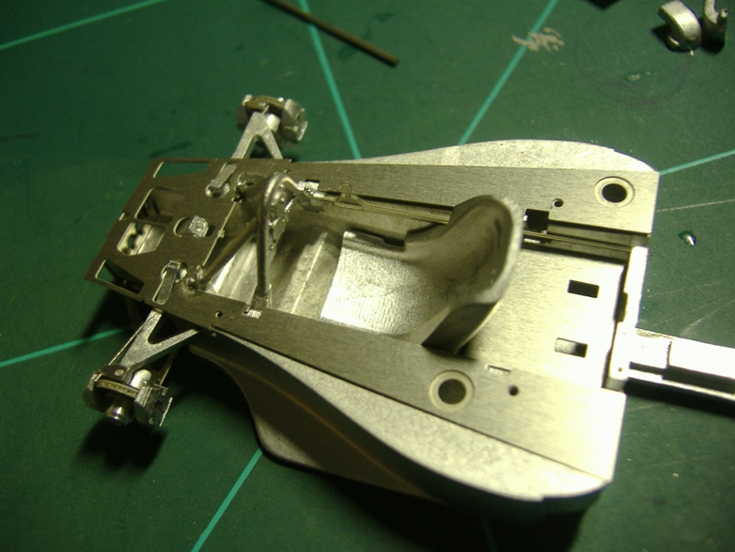

Aqui estão mais algumas fotos da montagem,
os discos perfurados são uma preciosidade
RenaultRS01 032.jpg (95.45 KiB) Visto 5273 vezes
rs01 034.jpg (294.71 KiB) Visto 5269 vezes
rs01 038.jpg (286.16 KiB) Visto 5265 vezes
rs01 039.jpg (283.68 KiB) Visto 5256 vezes
rs01 041.jpg (283.61 KiB) Visto 5255 vezes
rs01 044.jpg (281.12 KiB) Visto 5252 vezes
rs01 045.jpg (286.82 KiB) Visto 5247 vezes
rs01 047.jpg (262.34 KiB) Visto 5242 vezes
rs01 048.jpg (223.91 KiB) Visto 5234 vezes
rs01 049.jpg (287.96 KiB) Visto 5236 vezes
rs01 050.jpg (299.94 KiB) Visto 5226 vezes

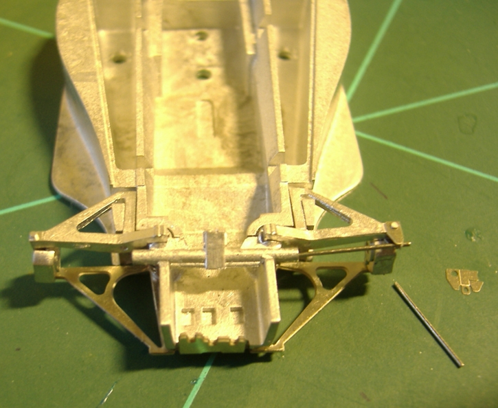

Re: Renault RS01 GP Inglaterra 1977
Rosso correndo o risco de estar a dizer um disparate, pois nunca trabalhei a essa escala e muito menos em metal...
Parece-me que os triangulos superiores da suspenção tem marcas de moldes!
Se for disparate não ligues, é melhor eu dizer asneira do que tu reparares demasiado tarde! :D
rosso corsa
Mensagens: 772
Mensagem por rosso corsa »

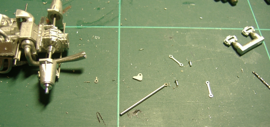

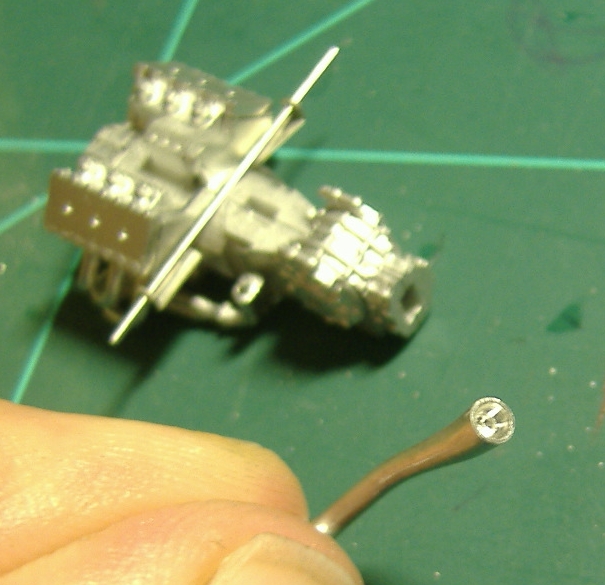

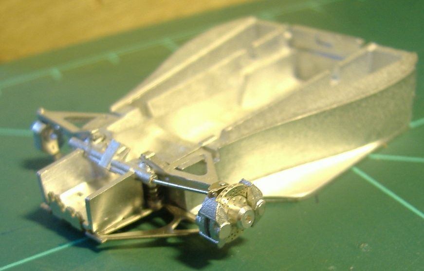

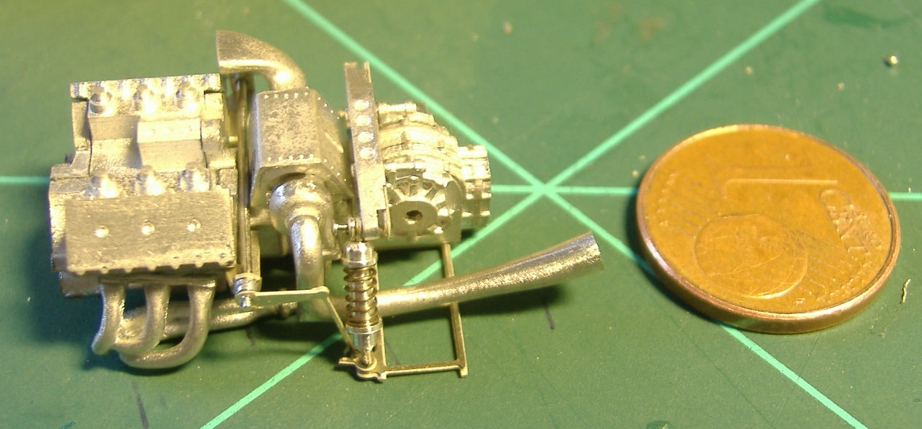

Boas Devil, não é nenhum disparate, realmente têm algumas marcas, mas nesta fase eu apenas retiro as rebarbas maiores, que sinceramente este kit quase não tem, o que se vê nas fotos é aumentado pelo brilho da lampada.
Nesta fase eu apenas vejo se tudo encaixa bem e se as peças precisam de algum ajuste. Colo as peças com supercola e depois coloco o carro em acetona para diluir a super cola e preparo para o primário. depois da primeira mão de primário é que vou dar uma lixadela com lixa de agua 1200 e retoco com sintofer onde é necessário. depois leva a segunda mão de primário e se estiver tudo em ordem passo para a tinta.

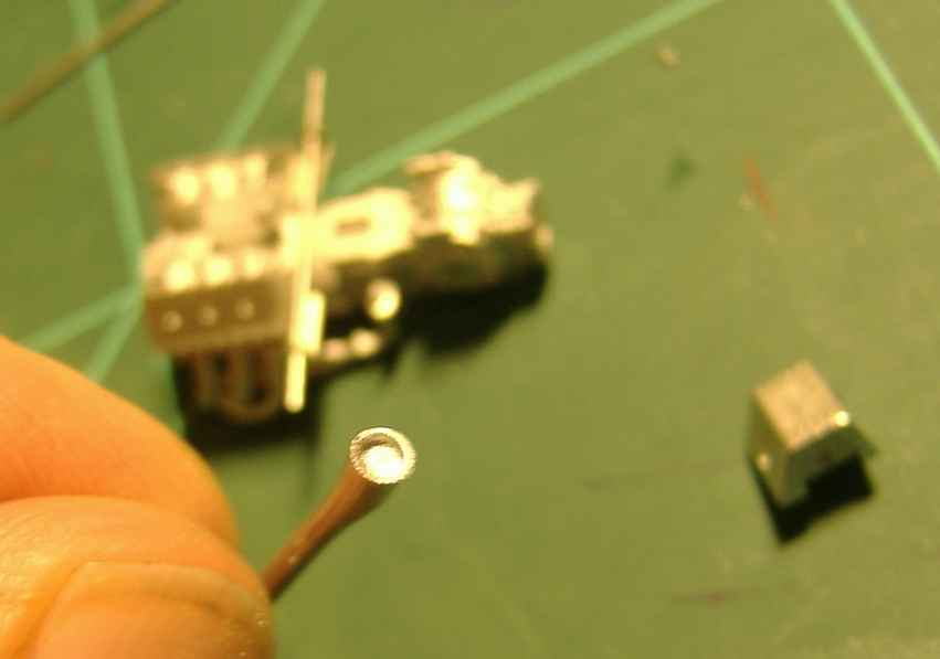

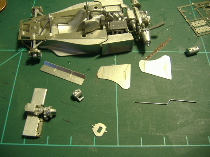

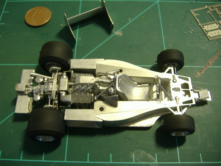

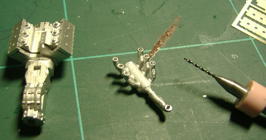

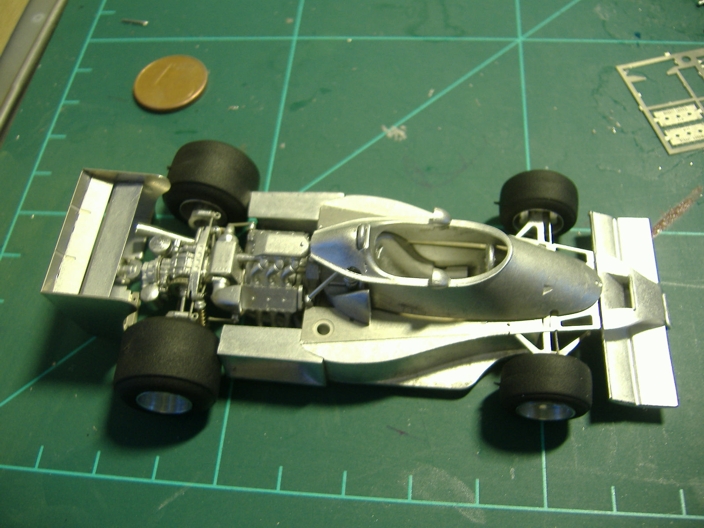

Mais algumas fotos, a moeda de um centimo é para dar uma ideia do tamanho de algumas peças.
A parte mais complicada é a montagem da suspensão traseira, pois tem várias barras e tirantes todos interligados aos braços de suspensão, eixos e cubos das rodas. O disco do lado direito não encaixa muito bem, vou ter de o rever antes de pintar.
Estejam á vontade para colocar qualquer duvida.

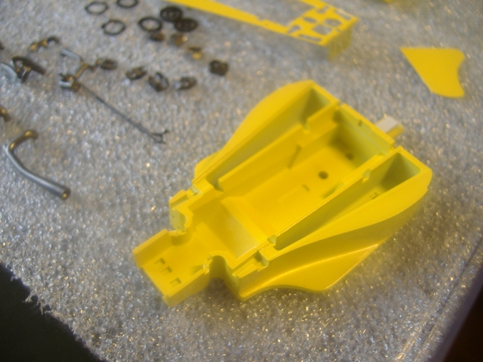

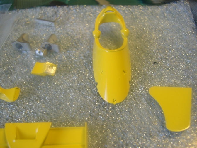

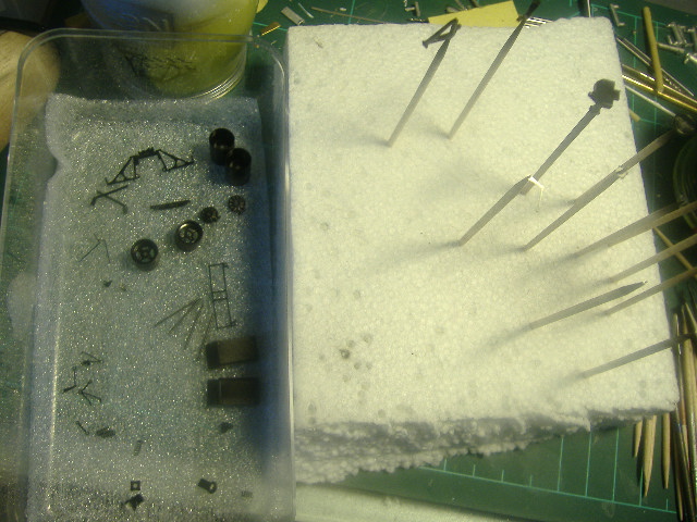

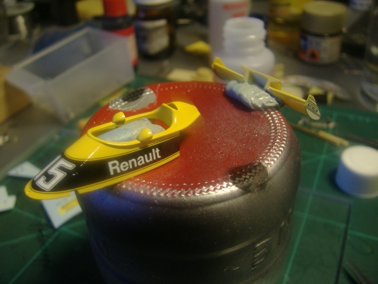

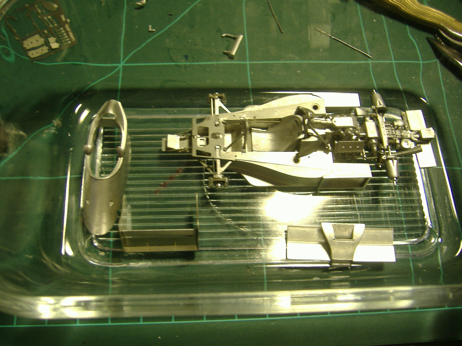

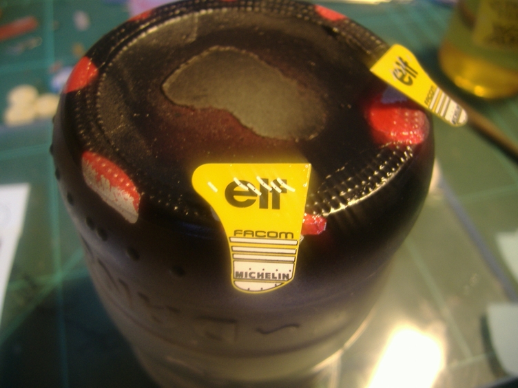

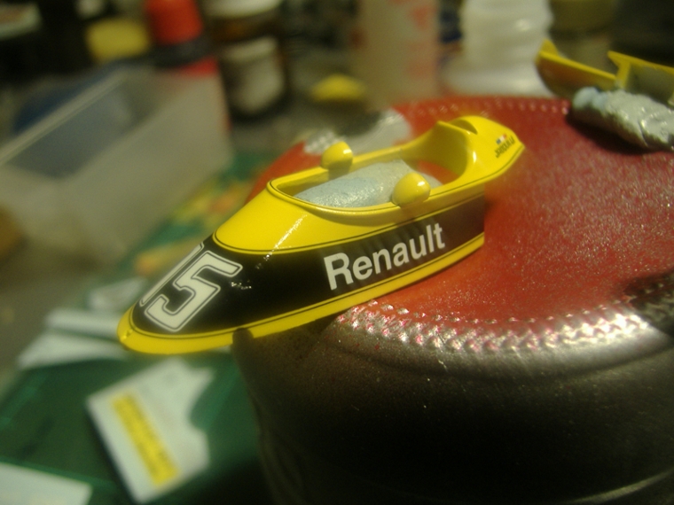

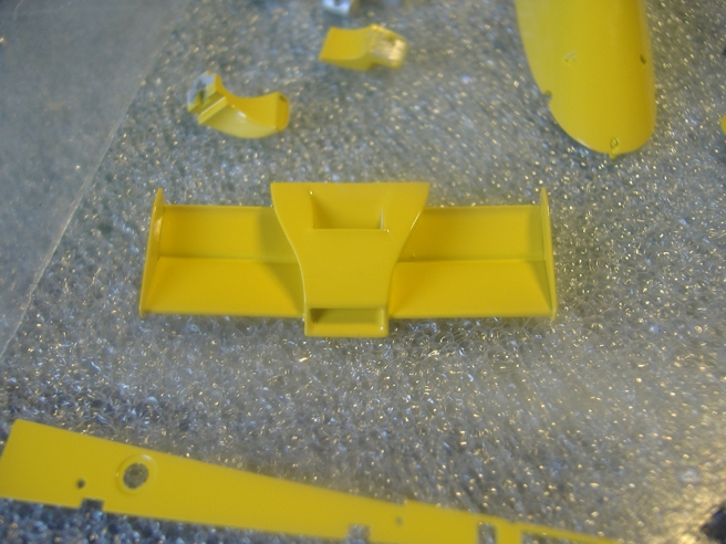

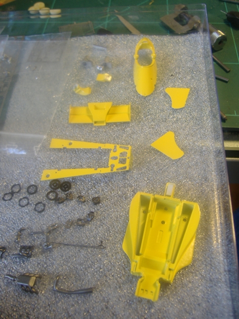

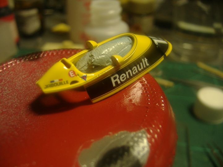

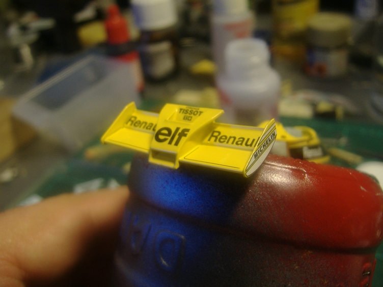

Já era tempo de colocar algumas actualizações desta montagem.

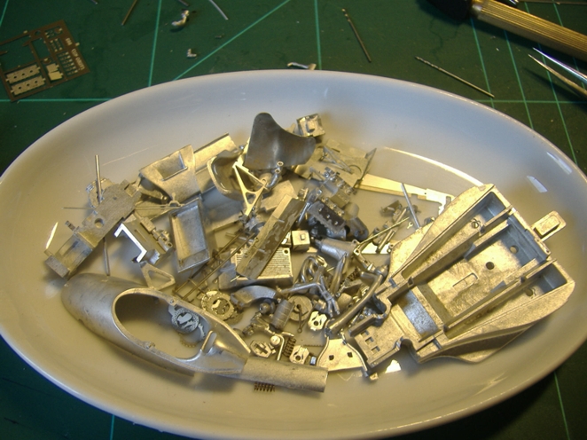

Começou por ir para o banho de acetona, para limpar todos os residuos de supercola. Depois as peças foram lavadas, para as pequenas utilizo um cuador de rede fina, para não se perder nenhuma.
Depois de secas vem uma das partes mais morosas da montagem de um kit destes, que é colocar todas as pequenas peças em suportes para pintar. Para este usei principalmente palitos que espeto numa placa de esferovite.
As tintas são todas de gama automovel.
A colocação dos decalques não coloca problemas de maior, excepto que são bastante dificeis de acertar depois de colocados, têm de estar bastante humidos.
A próxima etapa é dar o verniz nas peças amarelas e depois fazer a montagem final, vamos lá ver se este fim de semana leva um grande adianto.
Estejam há vontade para colocar dúvidas e criticas,
Rosso é sempre bom ver as tuas actualizações!
Para este não há palavras! =D> =D> =D>
E pelo demonstrado pelas fotos, o verniz só se for para selar os decalques, pois a pintura está excelente!!!!
rosso corsa
Mensagens: 772
Obrigado devil, o verniz é mesmo para dar uma protecção extra aos decalques, porque a pintura ficou boa e os decalques também têm uma textura e um brilho que parecem que já estão envernizados. As fotos estão um pouco desfocadas e não dão o aspecto real, de qualquer modo como ainda vou ter de mexer muito em algumas das peças para montar o restante, prefiro proteger melhor os decalques com a aplicação de verniz bicomponente.
Vou é utilizar um verniz com pouco brilho, para dar um aspecto mais realista e apróximado de um carro de competição dos anos 70.
