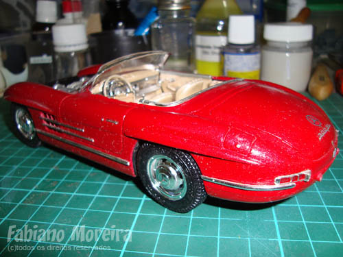

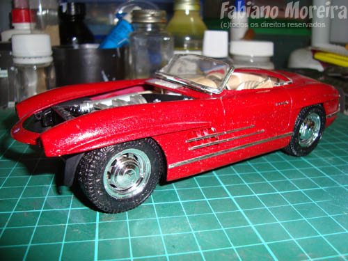

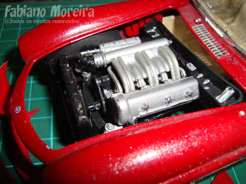

Olá amigos !!! Em minhas andanças pela web descobri um pacote de 3 sucatas de Mercedes. Como o preço estava muito barato para as três sucatas resolvi comprar pensando em aproveitar algumas peças para reposição ou para utilizar em outros kits. Após 1 semana de espera chegaram as sucatas em minha casa e pouco se pode aproveitar de duas delas. Mas para minha surpresa uma das sucatas está praticamente inteira apesar do péssimo estado de conservação. Por se tratar de um clássico fiquei tentado a fazer uma reforma e quem sabe "salvar" o kit, trata-se da Mercedes 300 SL Roadster.
Abaixo seguem as fotos do estado atual do carro. Gostaria da opinião de vocês sobre se vale a pena tentar recuperar o mesmo. Não sei se todas as peças estão no kit e algumas estão quebradas. Bom, aguardo as opiniões e ajuda de todos.

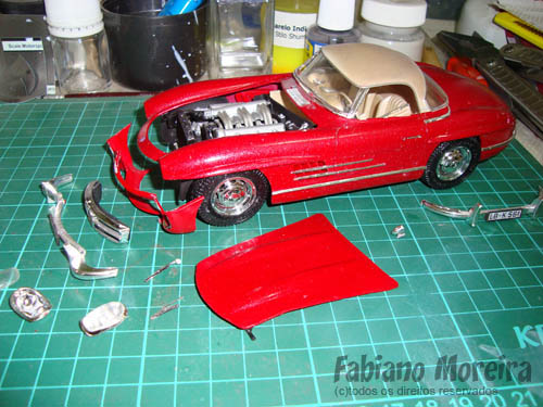

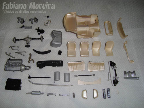

De volta !!! Bom, primeiro quero agradecer ao Nuno pelo envio do manual, valeu Nuno !!!!
Com o manual nas mãos desmontei o kit com o máximo de cuidado procurando não quebrar as peças. Mas não consegui e algumas peças terão de ser refeitas ou substituídas. A boa notícia é que o kit está completo e a reforma ficou bem viável.

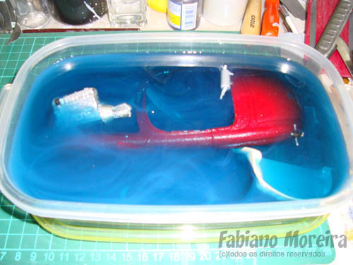

Pra começar efetivamente o trabalho coloquei as peças da carroceria e as outras peças pintadas de molho no óleo de freio para retirada da tinta.
Seguem as fotos do desmonte.

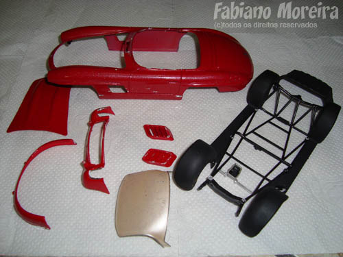

- Peças da carroceria e o chassis
- 300sl_road_007.JPG (59.22 KiB) Visto 8048 vezes

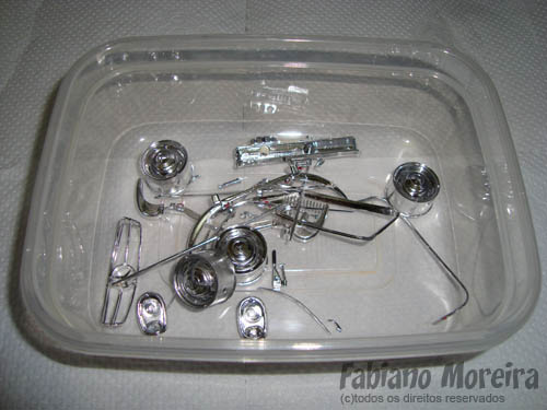

- Separei todas as peças cromadas.
- 300sl_road_008.JPG (52.38 KiB) Visto 8050 vezes

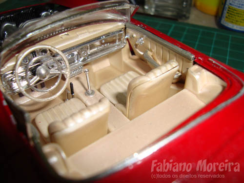

- Peças de mecânica e do interior
- 300sl_road_009.JPG (51.62 KiB) Visto 8055 vezes

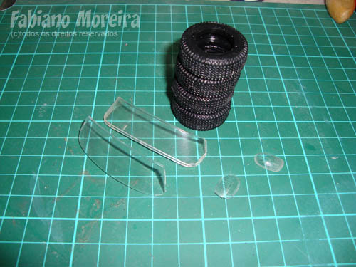

- Pneus e transparências
- 300sl_road_010.JPG (66.08 KiB) Visto 8050 vezes

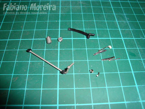

- Aqui as peças que quebraram, infelizmente.
- 300sl_road_011.JPG (59.82 KiB) Visto 8049 vezes
- Carroceria e demais peças pintadas ficarão alguns dias no óleo de freio
- 300sl_road_012.JPG (58.63 KiB) Visto 8060 vezes

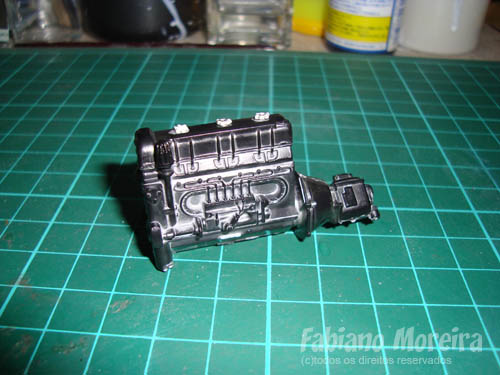

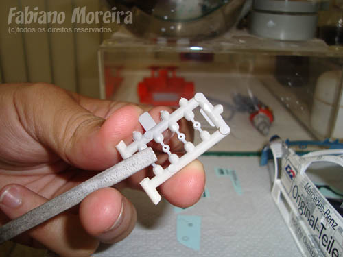

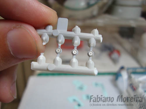

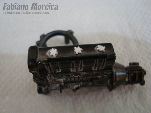

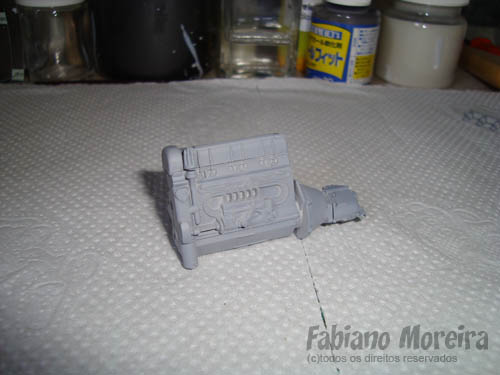

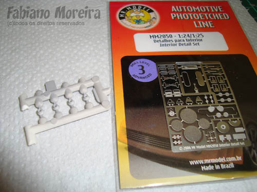

Bom pessoal, estou de volta com uma pequena atualização desta reforma. Após dois dias de molho no óleo de freio ainda não houve progresso na remoção da tinta velha. Parece que o kit foi montado a muito tempo atrás, acho que vai demorar mais um pouco.
Retirei o bloco do motor do óleo e resolvi lixar um pouco para começar o trabalho. Descobri que existem três tampinhas na tampa de válvulas que precisarão ser substituidas pois duas delas estão quebradas. Essas tampinhas tem o formato de uma estrela e estrela sem ponta não dá
Como não tenho peças iguais para substituir resolvi fazer eu mesmo três tampinhas. Peguei alguns pequenos aros que estavam na minha caixa de sucatas, acho que o diâmetro vai ficar perfeito para as novas tampas. Para fechar peguei três peças num set de PE que também tinha por aqui. Juntei os dois e o resultado ficou bastante satisfatório, acho eu.
Finalmente, depois de limpo o bloco do motor apliquei o primer preparando para o fundo preto que virá a seguir. Bom, é isso, muito pouco mas o trabalho continua andando. Continuo pedindo a vocês que façam as suas sugestões e também críticas, toda ajuda é bem vinda.
Abraço a todos

- Motor com primer
- 300sl_road_018.JPG (44.62 KiB) Visto 7966 vezes
