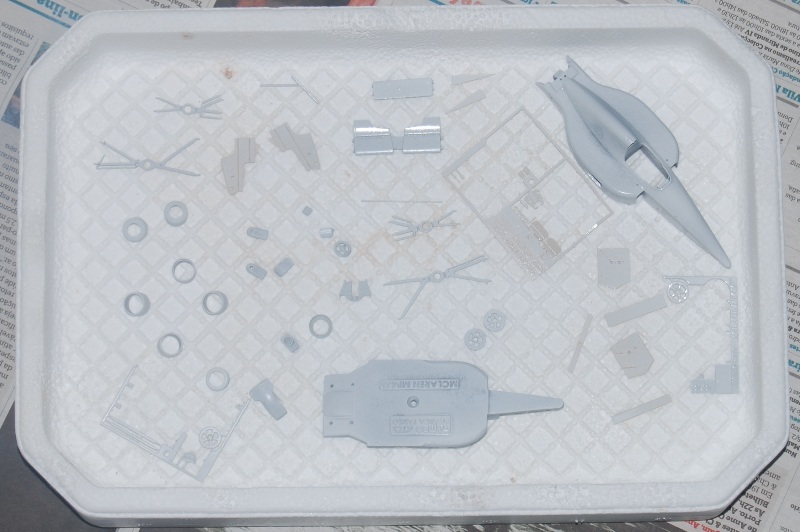

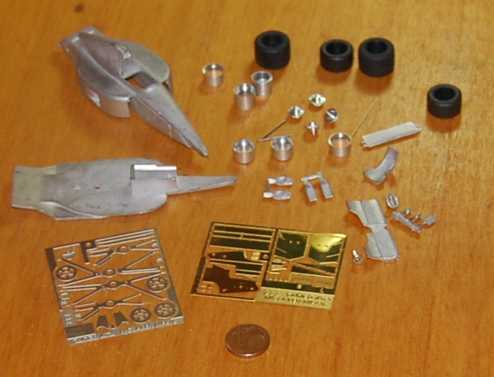

Bem aqui vai o meu primeiro Projecto ( um pouco suicida, para primeiro) mas nada como um pouco de aventura
- kit 006.JPG (160.54 KiB) Visto 5737 vezes

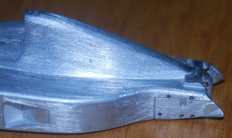

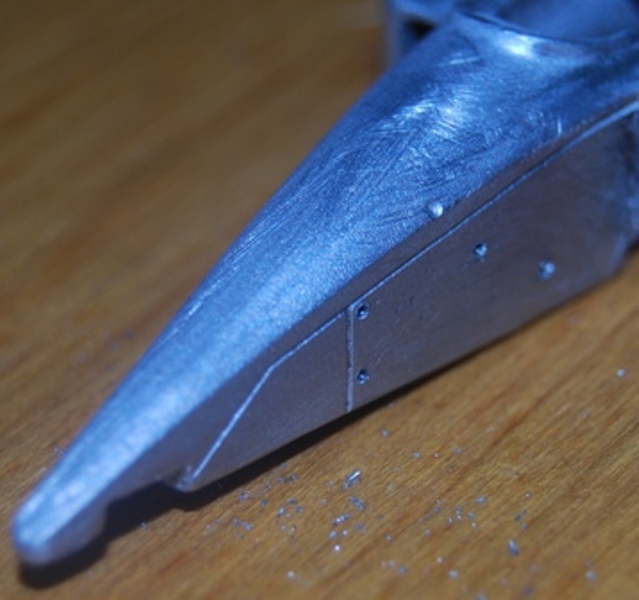

Como Prometido aqui vão os progressos
Após encontrada a broca 0,7 aqui ficam os buracos e após experimentar que encaixa tudo aqui fica tambem a primeira de primário
- DSC_0001.JPG (142.2 KiB) Visto 5509 vezes
- DSC_0003.JPG (233.27 KiB) Visto 5510 vezes
- DSC_0004.JPG (141.58 KiB) Visto 5509 vezes
