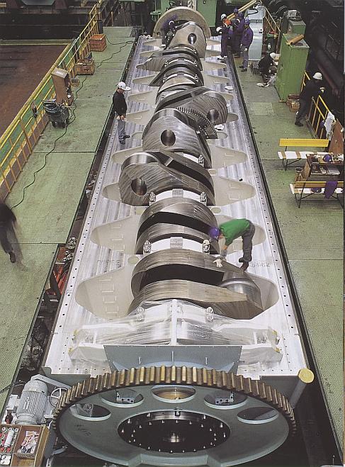

Isto é uma cambota de um motor, devem saber o que é !
AGORA IMAGINEM A POTÊNCIA DESTE BICHO !
Eu trabalho (só) com 2 que levam 3.500 Litros de óleo no cárter cada um e consomem 1 tonelada de combustível por hora... :D
Nota, o óleo é GALP :badgrin:
Não são Ferrari nem Toyota. :shock:

1 tonelada... isso come mais que um GE ou Roll's da aviação
Grande cambota... mas também isso faz que...... 900 rotações :)

Os com que trabalho "andam" às 750 RPM :doubt:

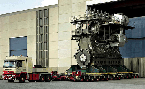

Fiquei curioso e vi isto na net.
O Wartsila-Sulzer RTA96-C é o maior motor Diesel de navio do mundo.
Versão de 14 Cilindros
Cilindrada: 25480 litros
Nº de Válvulas: 2 por Cilindro
Curso do Cilindro: 2489.2 mm
Diâmetro do Cilindro: 960 mm
Peso: 2300 toneladas (O Virabrequim pesa 300 toneladas)
Comprimento: 27 metros
Altura: 13 metros
Rotação: 92-102 RPM
Potência Máxima: 108920 HP a 102 RPM
Torque Máximo: 775377 kgf*m a 102 RPM
Consumo na Potencia Máxima: 13.7 toneladas de Diesel por hora

Fernando porque brincas???!!!!
Isso é um motor à escala 1/1 colocado num camião às escala 1/12! :lol: :lol: :lol:
E a hist´ria da cambota foi aquele gajo maluco que faz bonecos nas cabeças dos alfinetes que fez uns bonecos para por ao pé duma cambota!!!! :lol:
:twisted: Devil :twisted:
P.S. Adolfa traduziste isso para brasileiro, "Virabrequim" é cambota! :twisted:

Os meus colegas são 2 Wartsila V16-32 bi-turbos, 4 válvulas por cilindro, 16 cilindros, em V, e que fazem um barulho do camano... quando estão a trabalhar, é claro.
Já agora, alguém sabe como arranca um motor destes, não é por motor de arranque nem ao empurrão... :D

Realmente é a ar comprimido a 22 Bar de pressão.
Como são motores de explosão, e quando a "frio" o sistema arranca a gasóleo e posteriormente passa a Nafta. Para arrancar é injectado ar comprimido em 8 cilindros (lado A) que faz movimentar os êmbolos criando o movimento de rotação da cambota, a partir dai os outros, com o combustível fazem o resto...
Para estes bichos arrancarem tem que ter o óleo a "circular" a través de bombas auxiliares e tem que ter uma temperatura mínima de 45º C.
Os que com trabalho servem para produzir energia tendo acoplados alternadores (geradores), a temperatura dos gases de escape, na ordem dos 450º C é reaproveitada para produzir vapor através de caldeiras, também o circuito de refrigeração dos cilindros na ordem dos 85ºC é usado para aquecer água que vai entrar nas caldeiras e por outro lado arrefece a dos cilindros... por meio de permutadores.
Estes sistemas de co-geração são muitos usados e parecidos aos dos grandes navios para a sua propulsão e também usados nas ilhas para a produção de energia.
Ver uma manutenção destes motores é impressinante pelas dimensões e peso das peças.

Já fiz manutenção aos turbos destes "meninos" em navios, têm um tamanho e potencia de facto impressionantes. Só para dar uma ideia, um parafuso pode ter a altura de um homem, e se tudo estiver em condições, pode ser aparafusado com a ponte de um dedo!

Aqui em S. Miguel não é usado o sistema de co-geração para a produção de energia eléctrica, mas sim o sim tradicionais grupos geradores, em que o combustivel principal é a nafta, ou seja arrancam a gasoleo e depois passam a queimar nafta. A central termica tem instalados 8 grupos com potências de 7,6 MW a 16,8 MW.
